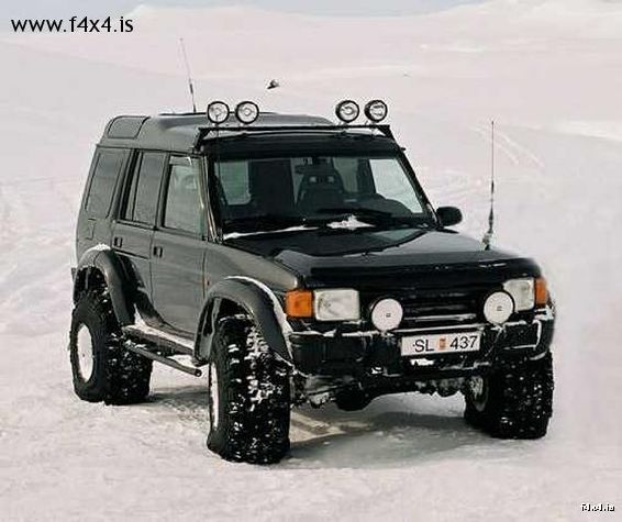

eliott píše:Nechápu, kam chodí většina na názor, že čím širší guma tím lepší :roll:
Asi to maj ti Islanďani vyskoušený.I když "35ky" ani pro mě nejsou velký. :P

Ano přesně tak to je. Proč široké a velké pneu v MT provedení, když ročně najezdím 20 tis km po silnici a 1 tis v terénu. Pak AT je ta nejlepší volba a na zimu samoz. sadu zimních. Každý používáme auto na něco jiného a přiznejme si to, kolik kdo v terénu najezdí. Na Islandu je šířka a velikost balonu prostě nutná a na seriové auto je prostě nedáš a s tím jsou spojeny další doplňky viz. C :idea:
