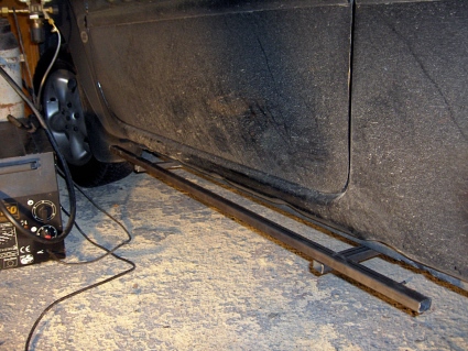

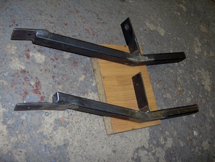

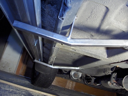

#34 Příspěvek od jarmik » 26 říj 2008 23:20
cikinek píše:Jarmiku, dej vedet jak to tedy nakonec dopadlo...nekake fota jsou take vytany,asi take pujdu do naslapu...
Tak hotovo jsou tam, Al z tuším patrola asi o 10cm zkrácený, nový držáky přišroubovaný na nýtovací matice ( houpalo se na tom 85kg ) a zatím drží - pro ostatní jezdí to jen po silnici :lol: jarmik

#35 Příspěvek od jarmik » 26 říj 2008 23:42

#36 Příspěvek od jarmik » 27 říj 2008 00:19
vzpěry
vzpěry
držák
držák
uchycení
uchycení

#37 Příspěvek od Tommy77 » 27 říj 2008 09:35
Cau Jarmiku, diky za fota, vypada to fakt pekne, ted uz ma clovek lepsi predstavu jak to vlastne vypada a kde je to pod autem primontovane...jeden mozna off topic, co tam mas za ty pridavny dalkovy svetla, moc se mi libi...uvazuju o podobnych...ikdyz mi jeste chybi ram :wink:
