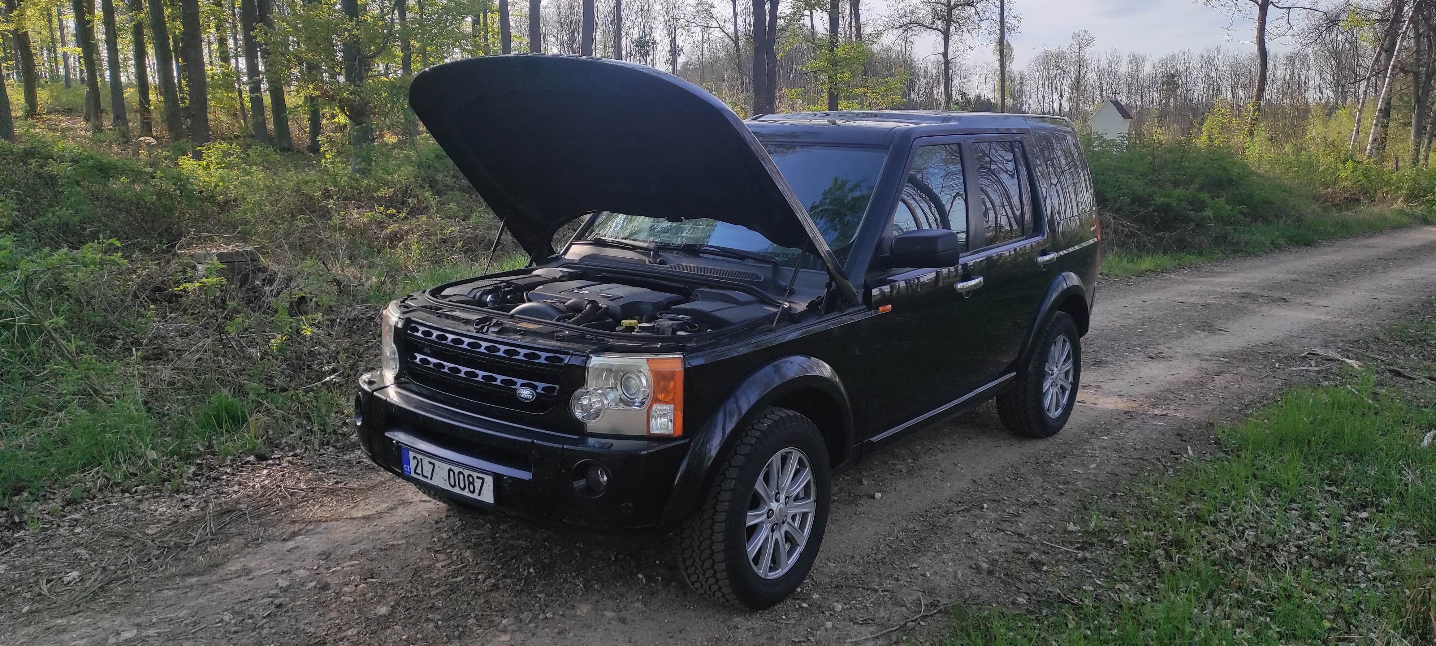

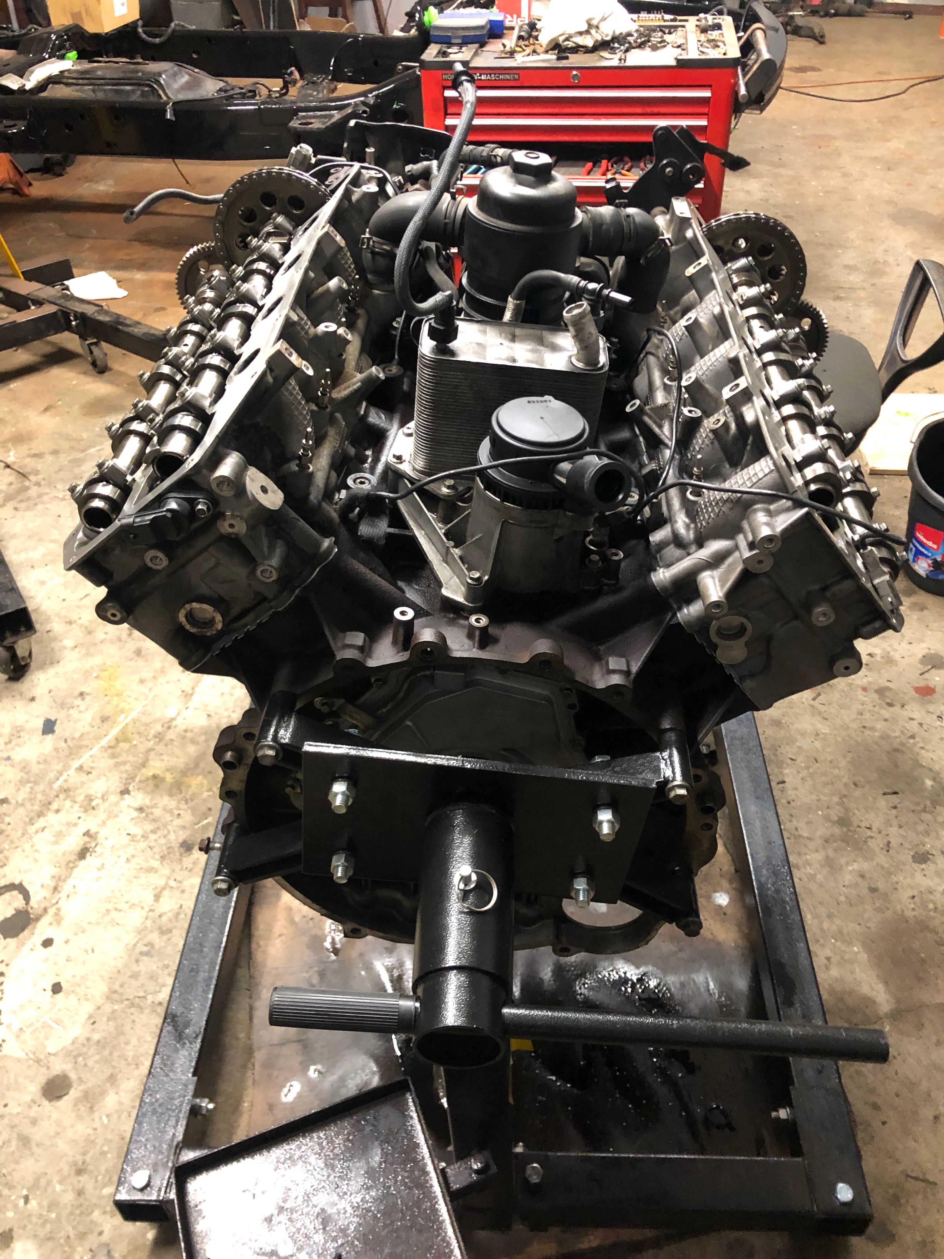

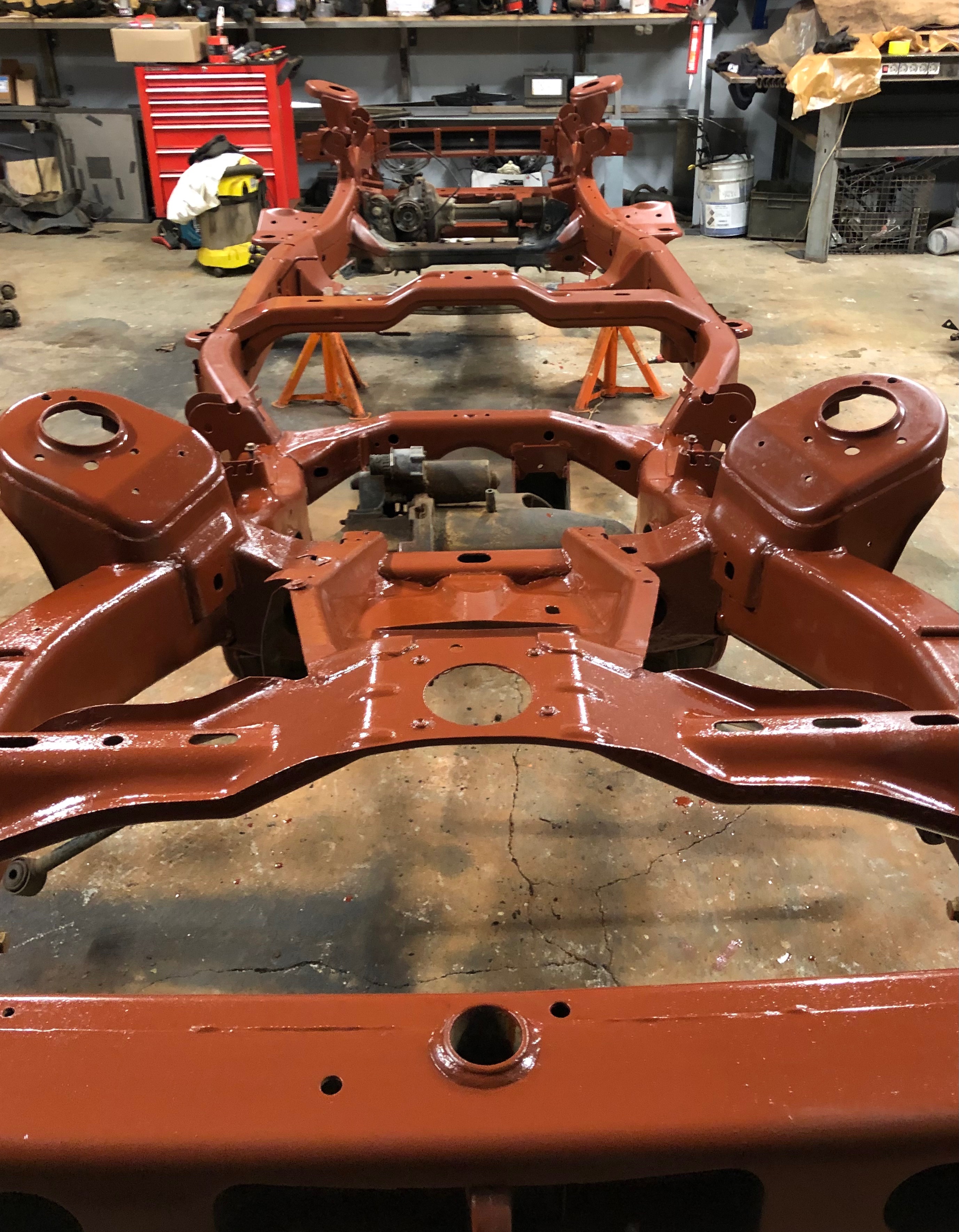

Přidám taky nějaké to foto, ať to Hubert neodedře celé sám :rofl

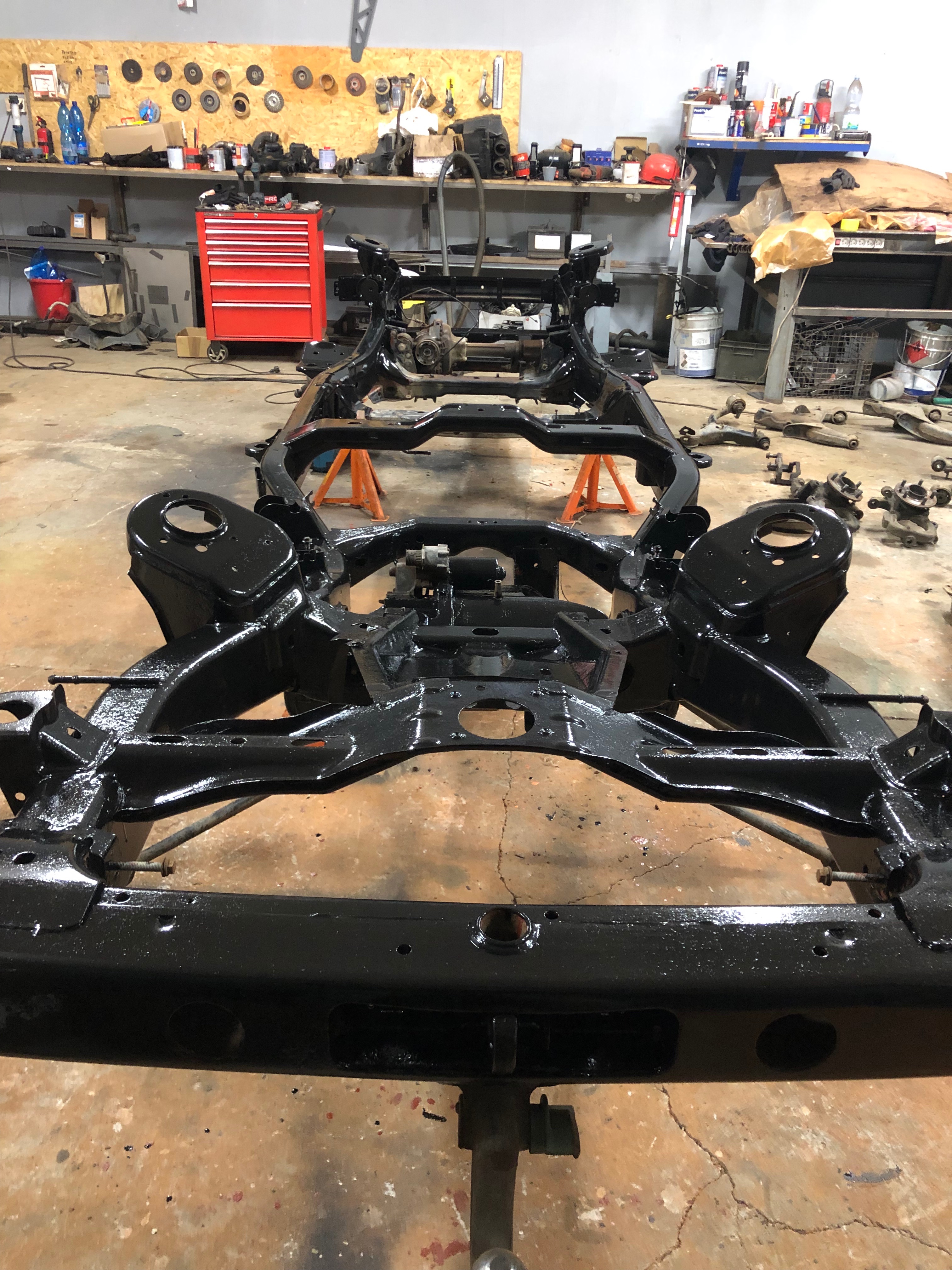

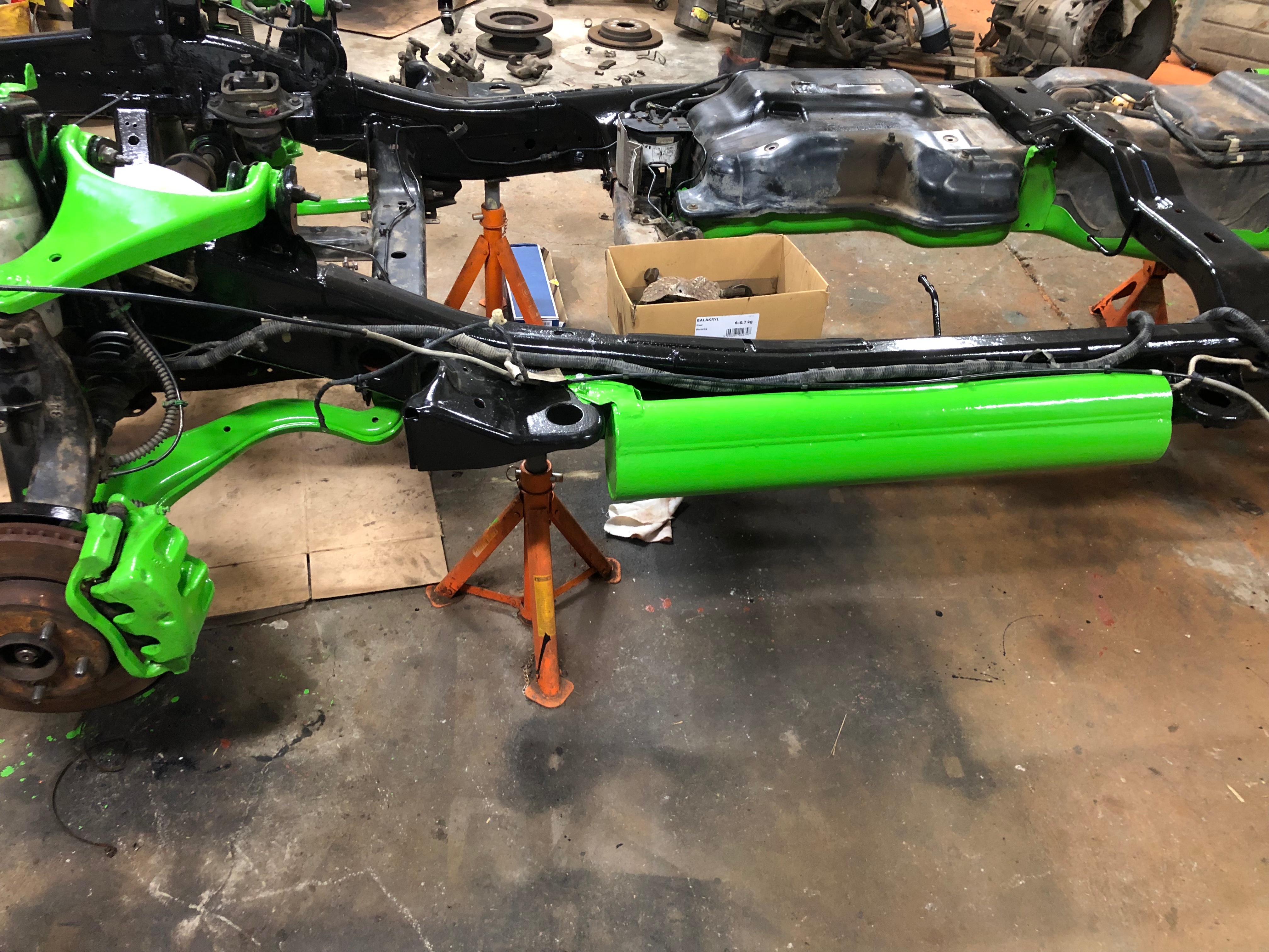

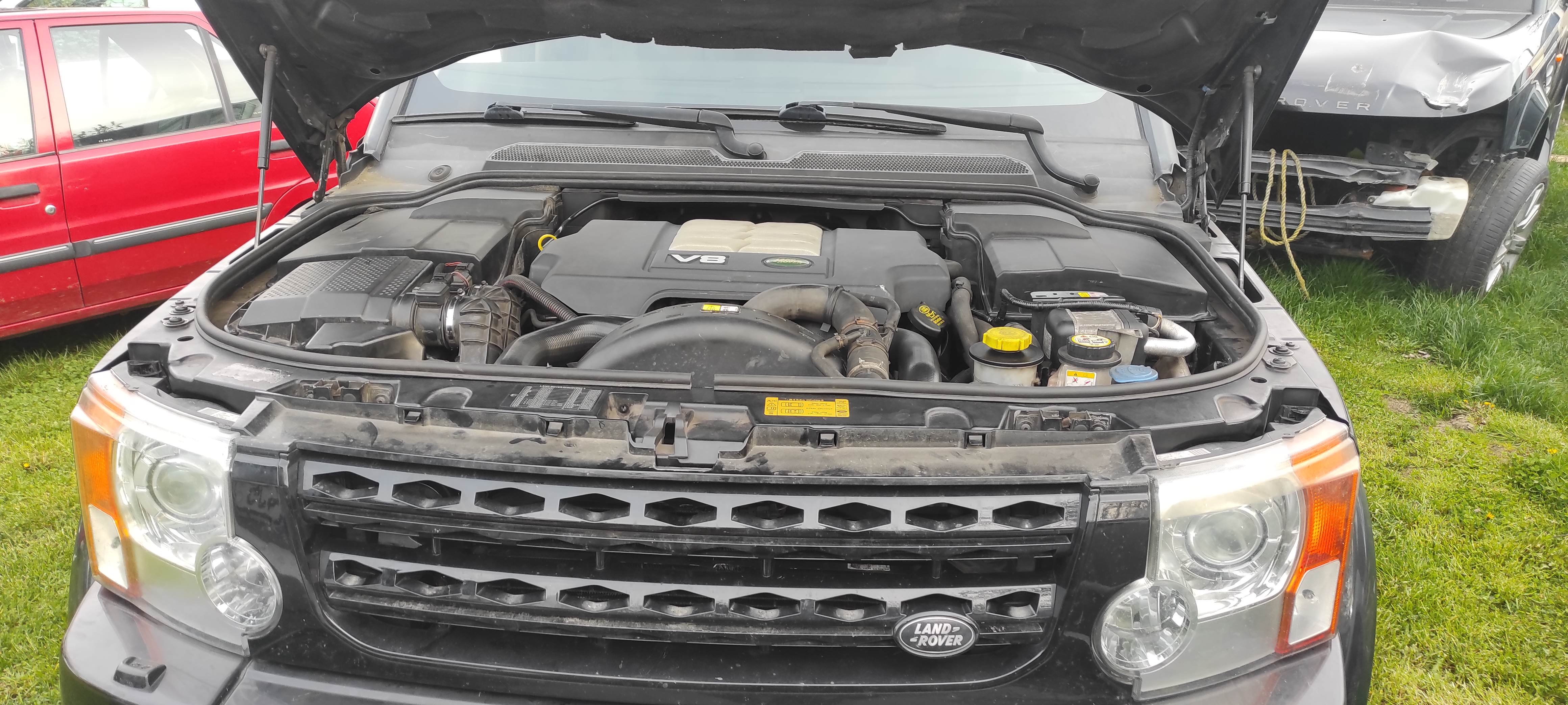

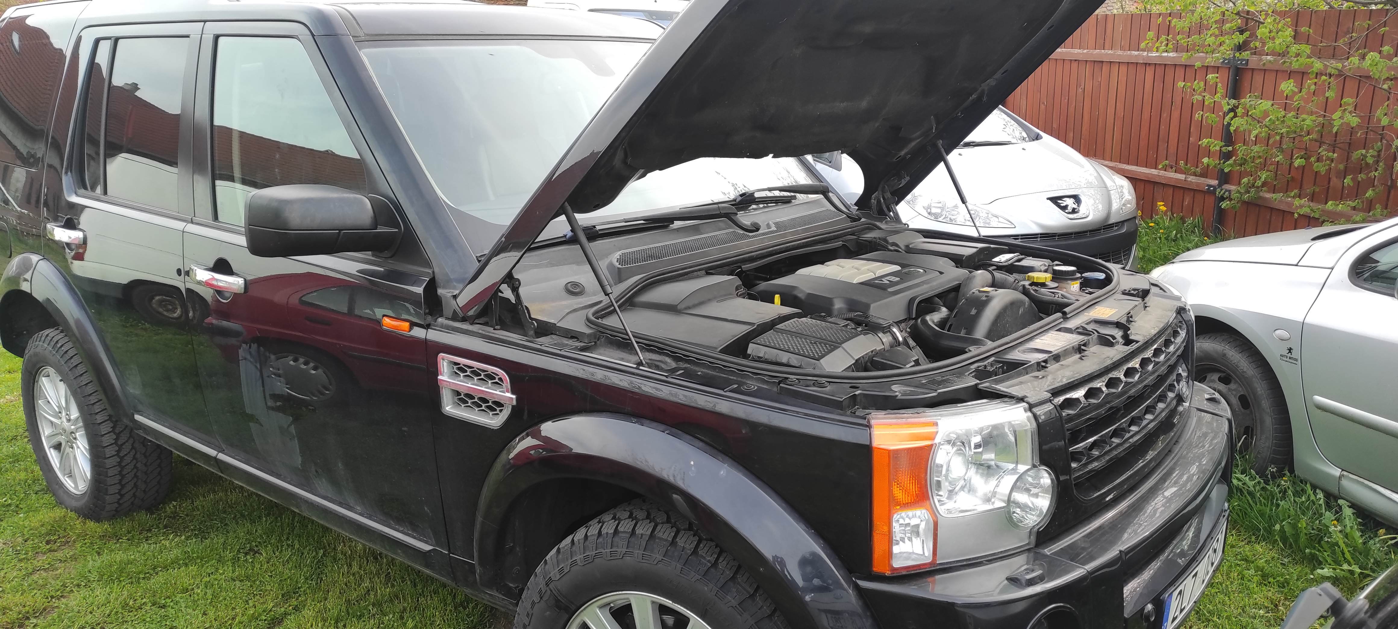

Začal jsem o hodně dříve jak Hubert, ale protože dárce nebyl v nejlepší kondici, nebyl kompletní a byl částečně v bednách od banánů :D tak mi to chvilku trvalo. No spíše bylo to čekání na vyvložkování, na dily atp. A při tom čekání jsem udělal repas podvozku :) Přes porodní bolesti a některé vlastní čas konzumující chyby už docela jezdím cca 1500 km a je to boží :inlove
Dokumentaci jako Hubert nemám tak podrobnou, ale par fotek jsem udělal. No a ta poslední už není aktuální. Dárce je rozebrán a připraven poskytnout tento týden orgány pro D4 :smoke
Naposledy upravil(a) Geo dne 02 kvě 2023 13:28, celkem upraveno 1 x.

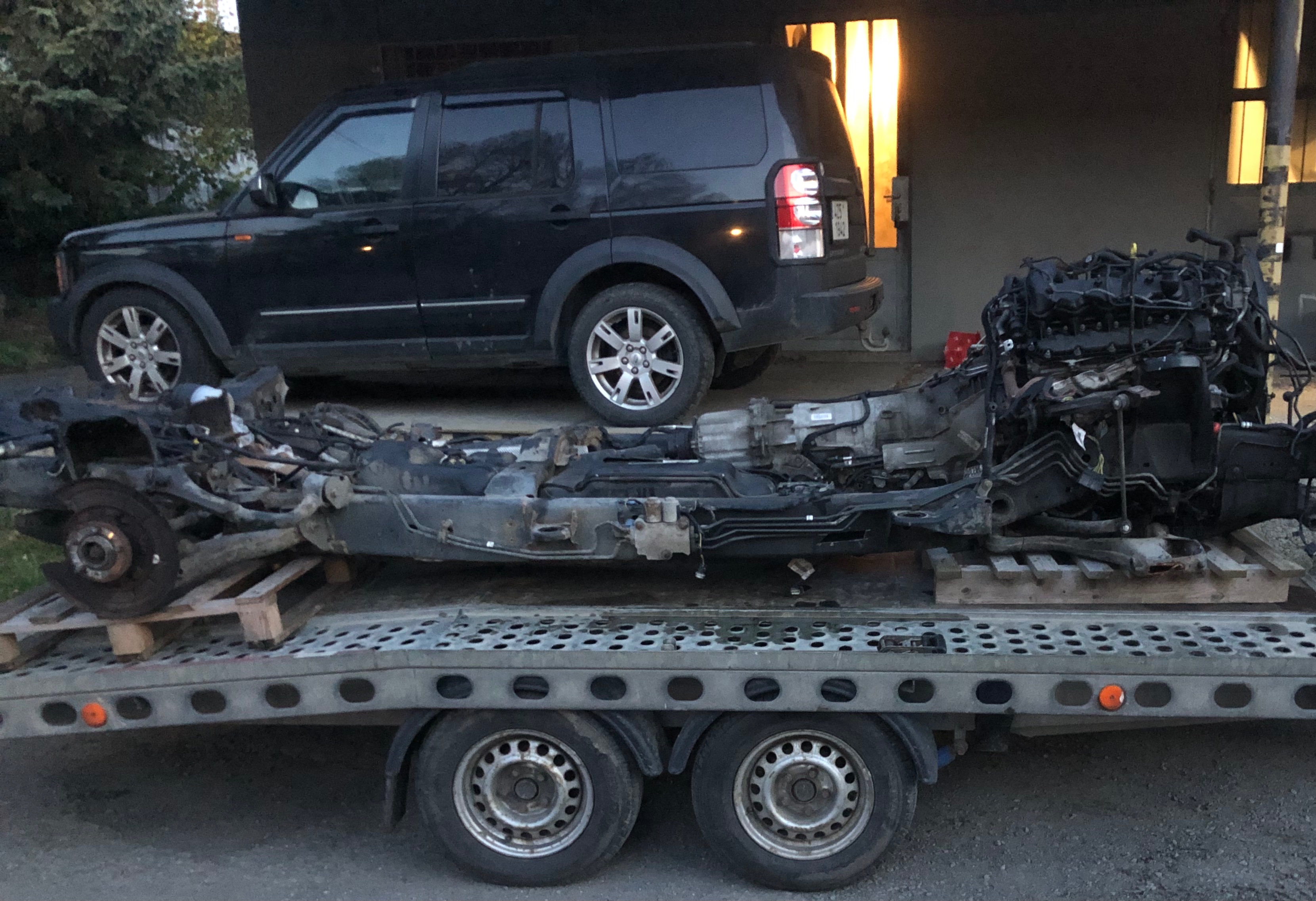

V popředí dárce, v pozadí obdarovaný :)

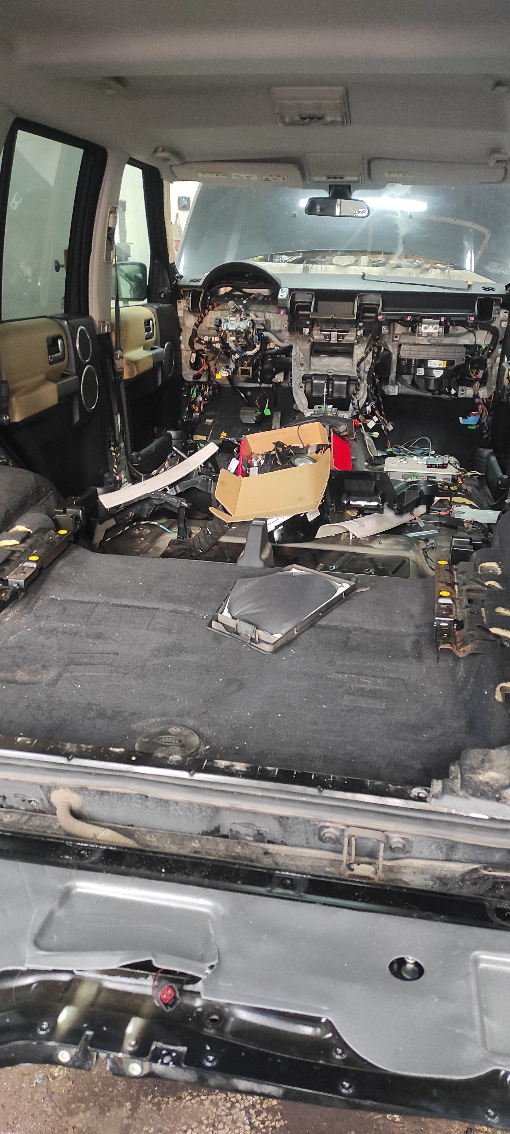

jeden z prvních startů palubovka ještě jako vánoční stromeček.

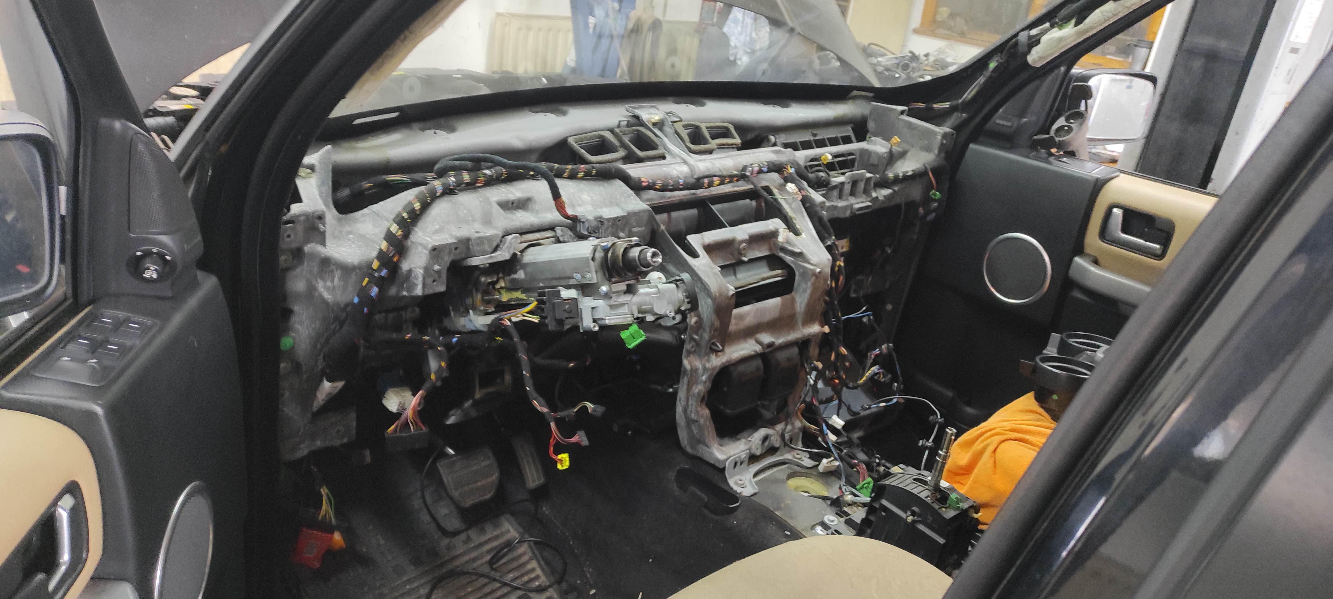

Zase nějaká fotka. Změny výbavy.

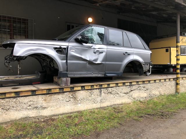

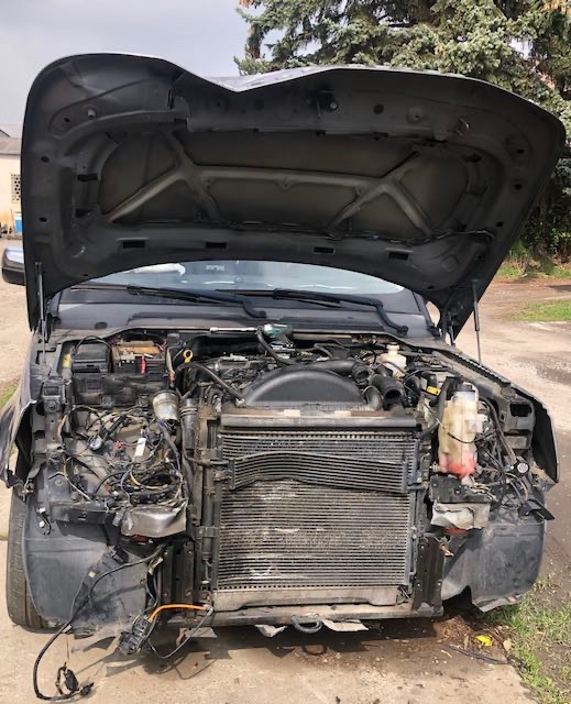

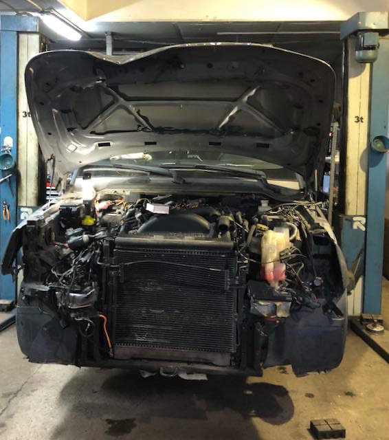

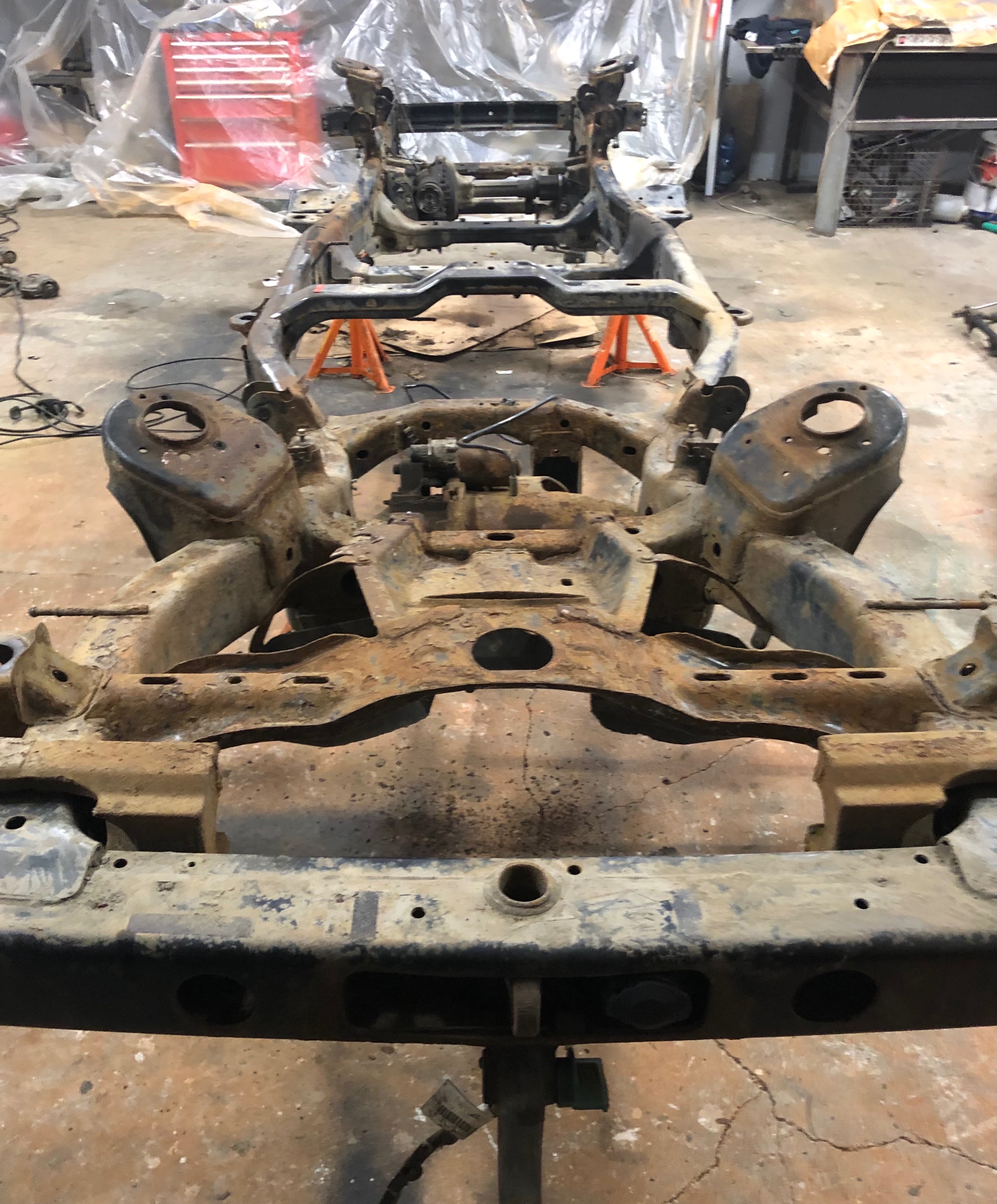

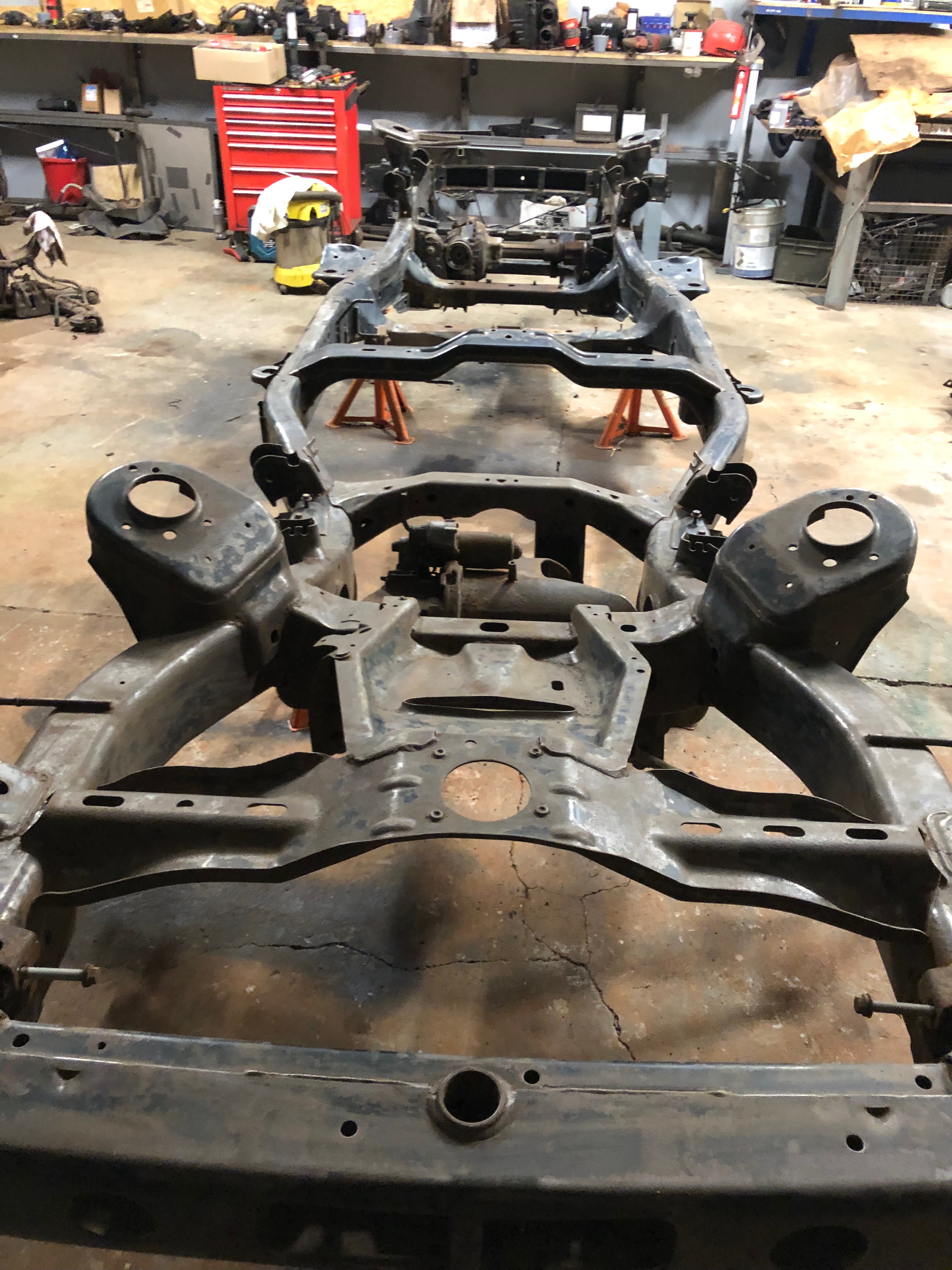

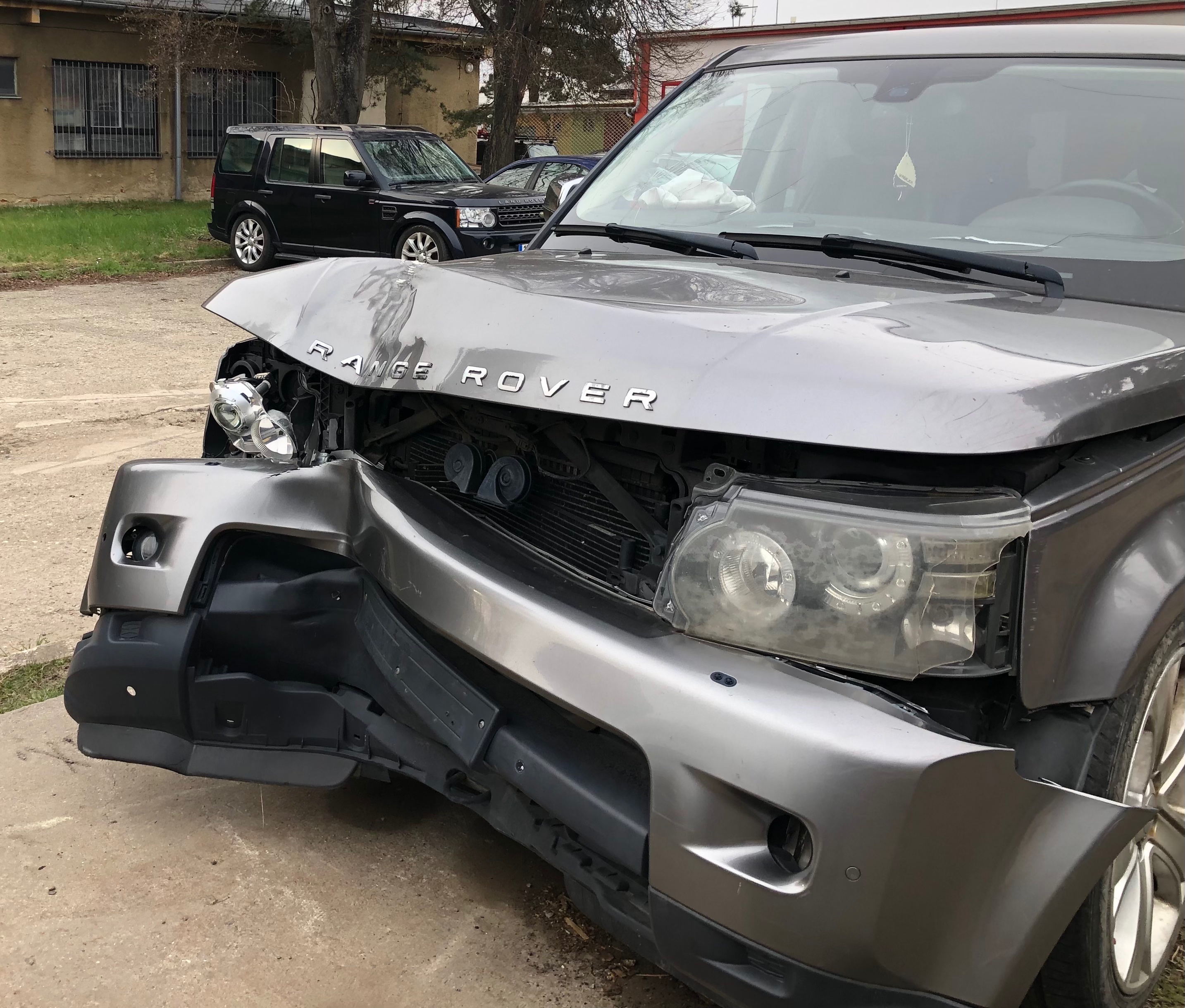

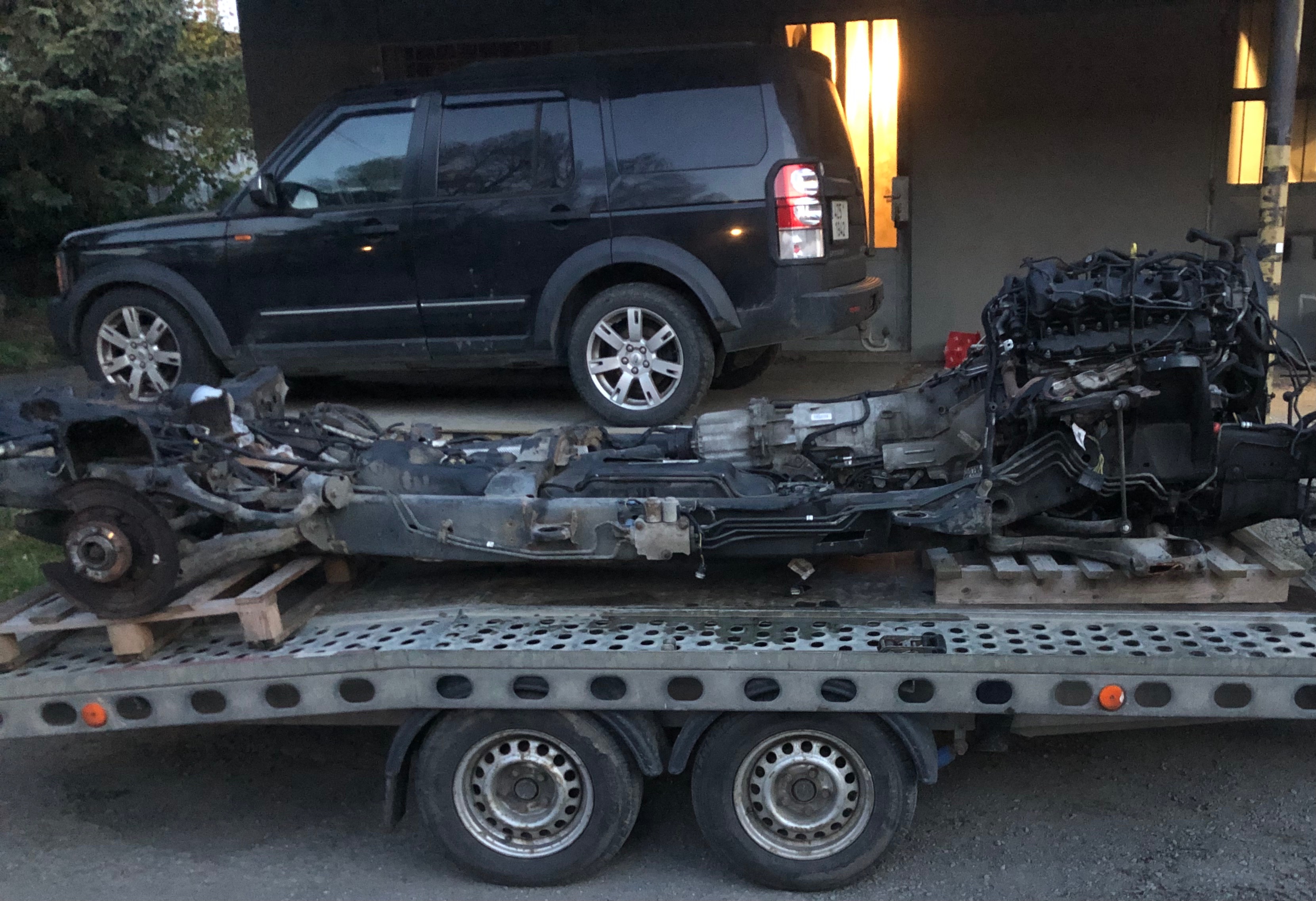

Takže už nám tu v té naší dolince teda jezdí čtyři kousky :wasntme Tím tady nechci spouštět nějaké počítadlo :D a pozvolna se začalo na dalším. Tentokráte je to D4. Budu se to tu snažit dávat tak, jak budu postupovat.
Obdarovaný je: D4 TDV6 2010 s křuplou klikou
Dárce je RRS 2010 SDV8 2010 s křuplým čumákem :D
začal jsem na tom minulý týden, kdy jsem oddělil boudu
tdv8 - 1 z 6.jpeg (76.86 KiB) Zobrazeno 12818 x
tdv8 - 2 z 6.jpeg (152.82 KiB) Zobrazeno 12818 x
tdv8 - 3 z 6.jpeg (111.02 KiB) Zobrazeno 12818 x

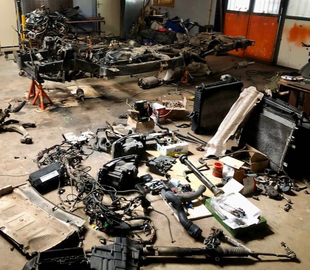

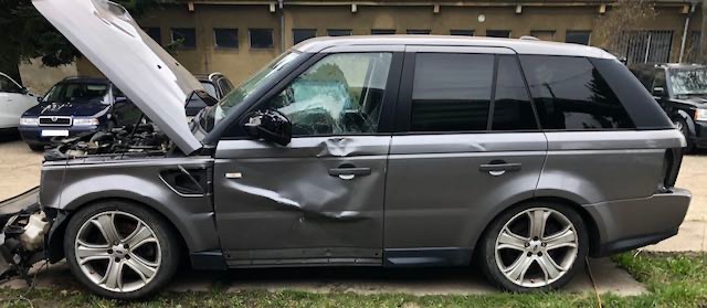

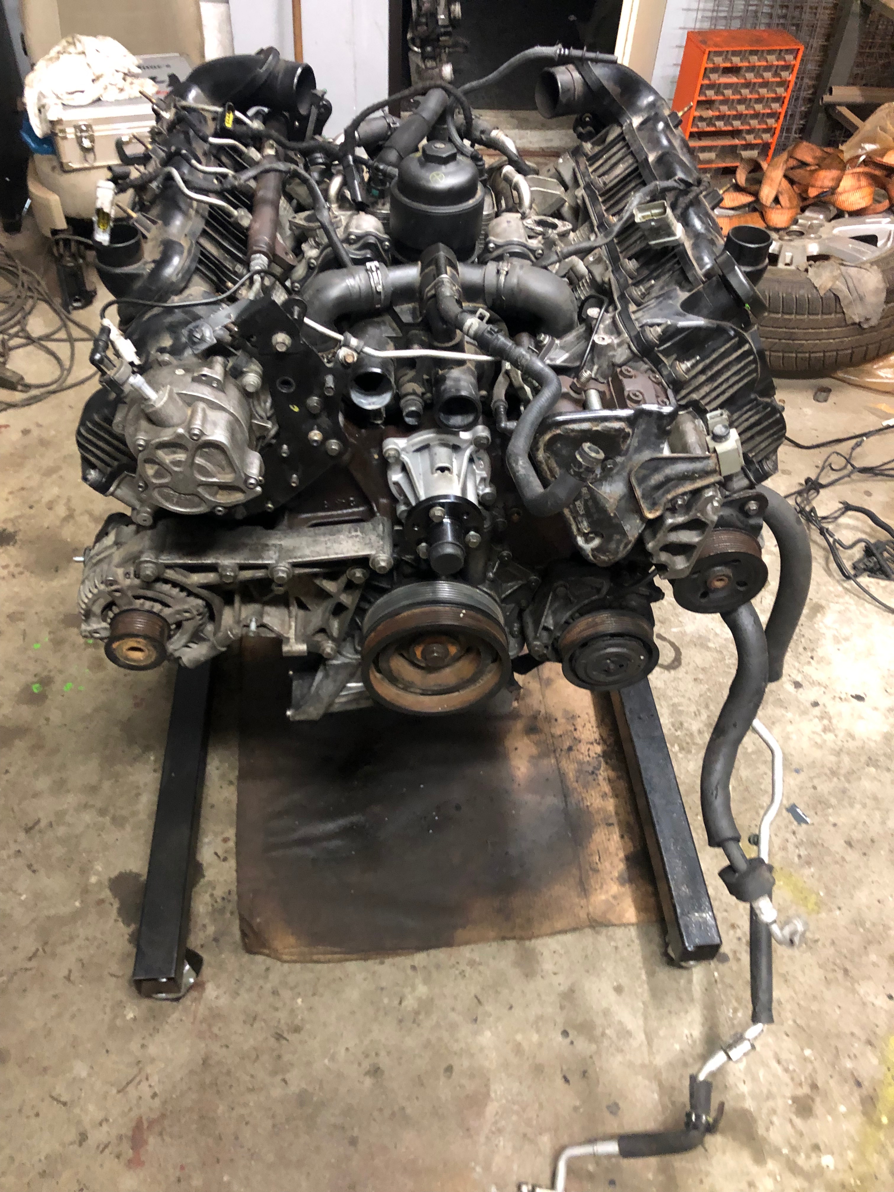

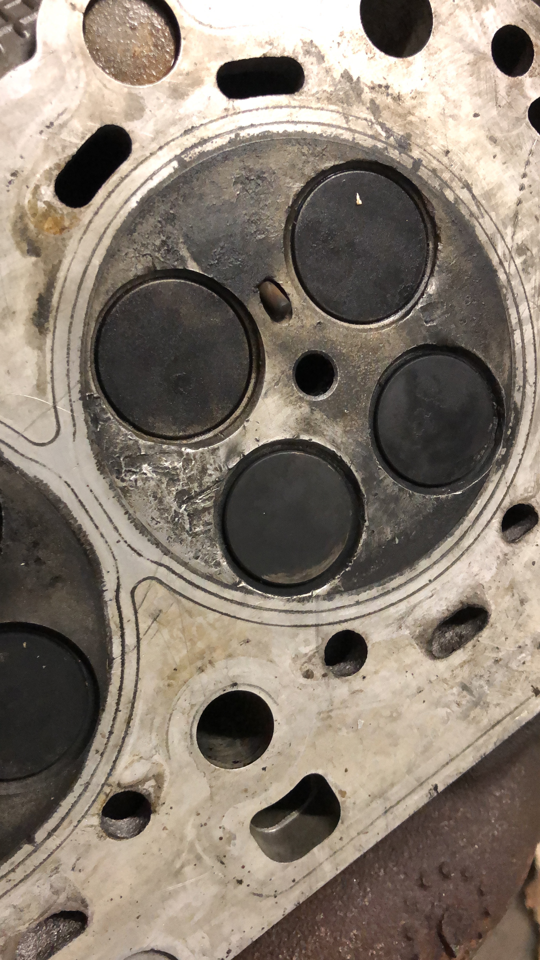

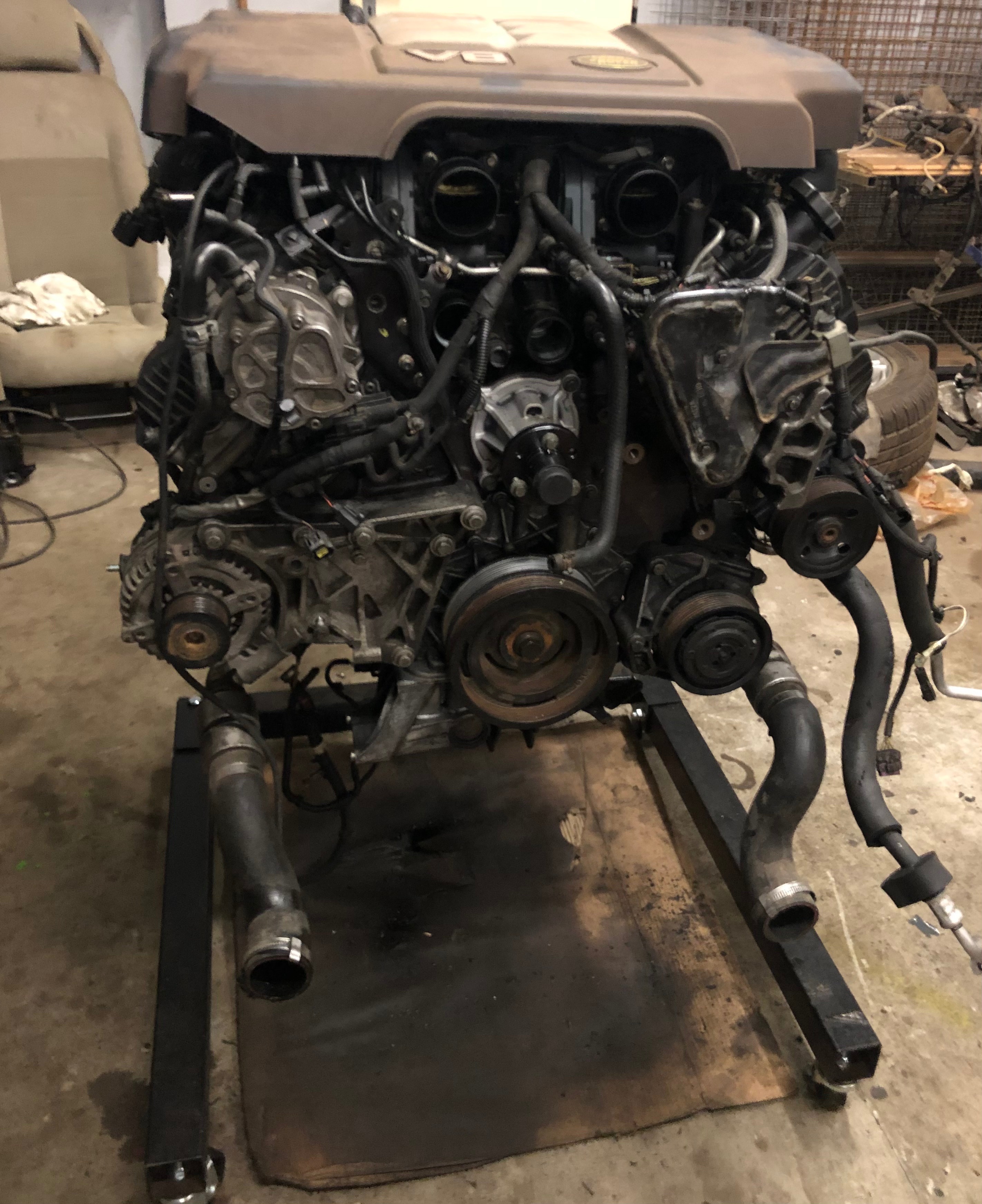

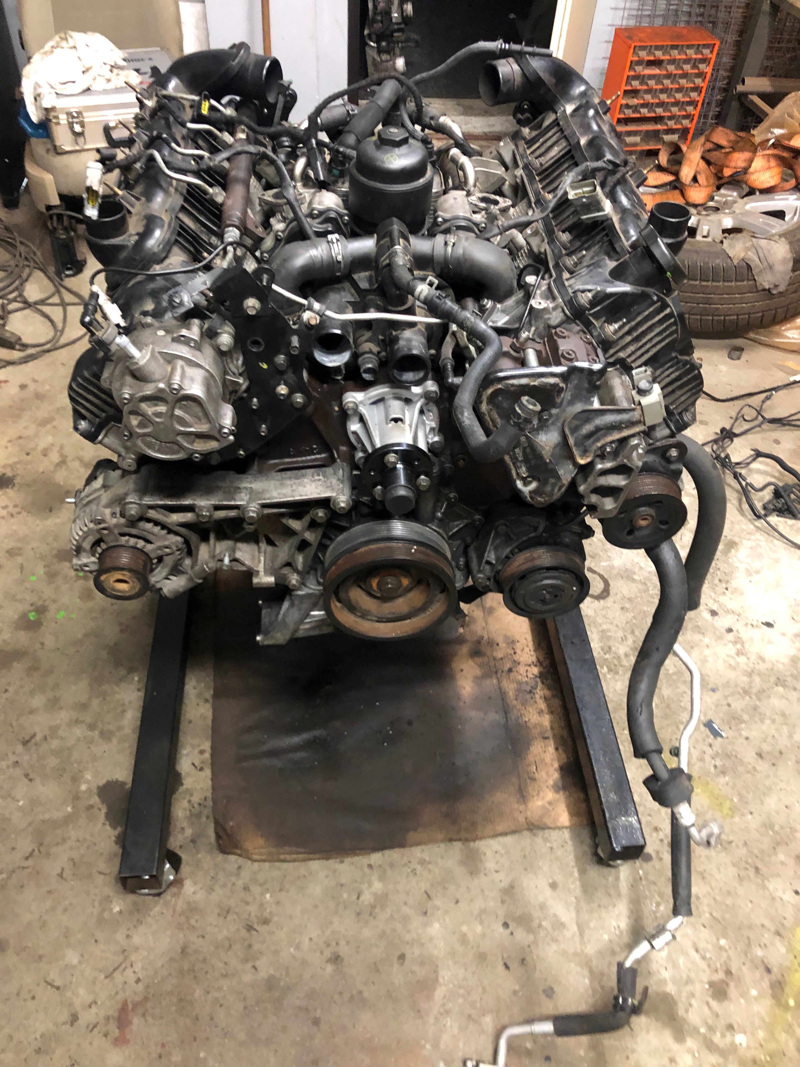

Bouda už je pryč a tak jsem se včera pustil do extrakce motoru s převodovkou a dnes dokončení rozebírání zbytků na šasi.
Ač byl dárce trefený na předek tak má ještě další "skryté vady" jako je levé turbo na repas. Takže v úterý půjde na repas a do konce týdne bude doma. Mezitím bych chtěl přes víkend rozloupnout tu D4....
tdv8 - 5 z 6.jpeg (127.32 KiB) Zobrazeno 12818 x
tdv8 - 6 z 6.jpeg (174.19 KiB) Zobrazeno 12818 x
