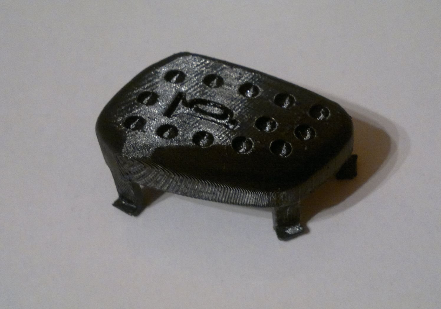

jacobik píše: 21 úno 2023 15:16 Tak jsem na tom zamakal a myslím, že by to stálo za test, protože větší pevnosti dosáhneme max po dalším chemickém vytvrzování. Hledá se tester, který si vyzvedne v Liberci a okolí zadara, nebo za cenu poštovného pošlu, jeden pár modelu "carbon", na který bylo ve zprávách nejvíc dotazů.
Mám tu jeden pár do placu, kdo první zahlásí, že si pro něj přijede, nebo pošle adresu/místo zásilkovny tak je to jeho výměnou za referenci jak to sedí, funguje a vypadá. :dance :dance :dance
Hmmm, moc pěkný. A hezky ti navazujou okraje.

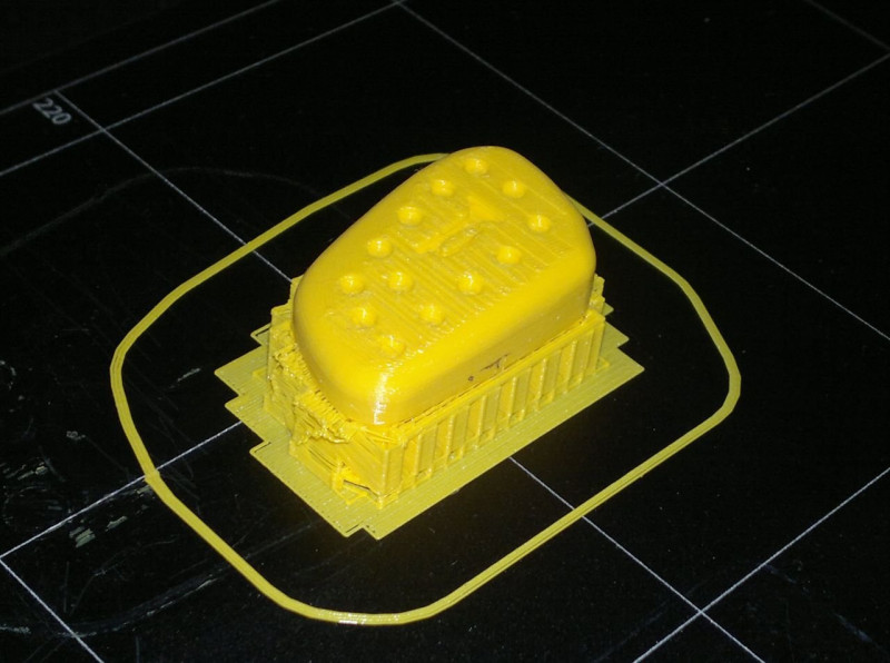

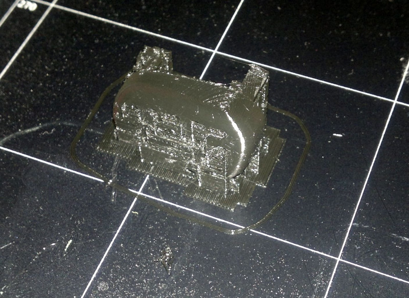

No to PETGčko je zrovna k posrání. Když jede rychle tak naprd drží a dělá chuchvalce, když jede pomalu tak se tahá dělá různý vozdry, který se lepí na trysku. Na nastavení je pro mě zatím nejhorší oproti PLA a ABS. Taky pozoruju, že u něj dost parametry záleží na výrobci. Zatím se mi nejlíp daří s PETGem od Průši (Prusament).

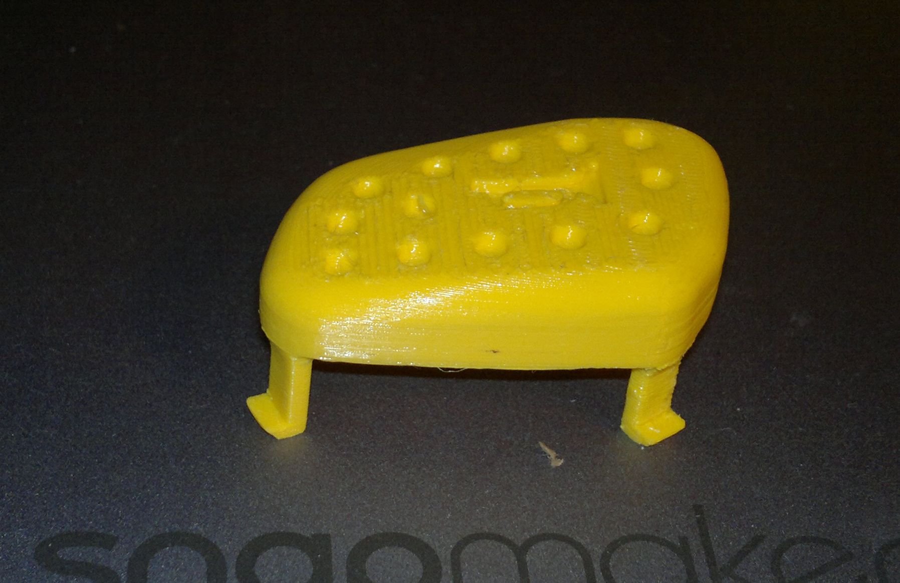

Tady jsem zkusil jiný model toho tlačítka z "melounové" struny. Sem to zkusil schválně od spoda, od nožiček s mohutnou podpěrou.

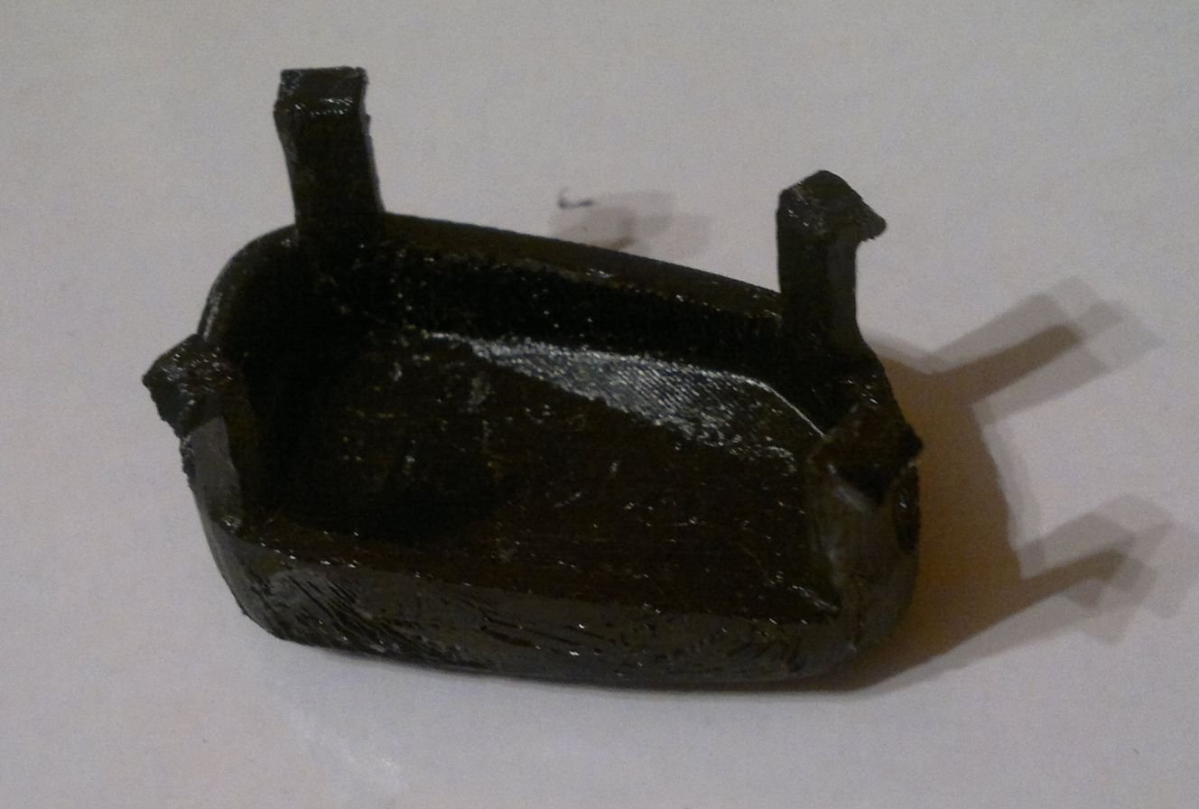

Po 10minutách škrabání skalpelem to vypadá takdle. No, ta horní povrchovka není tak luxusní...

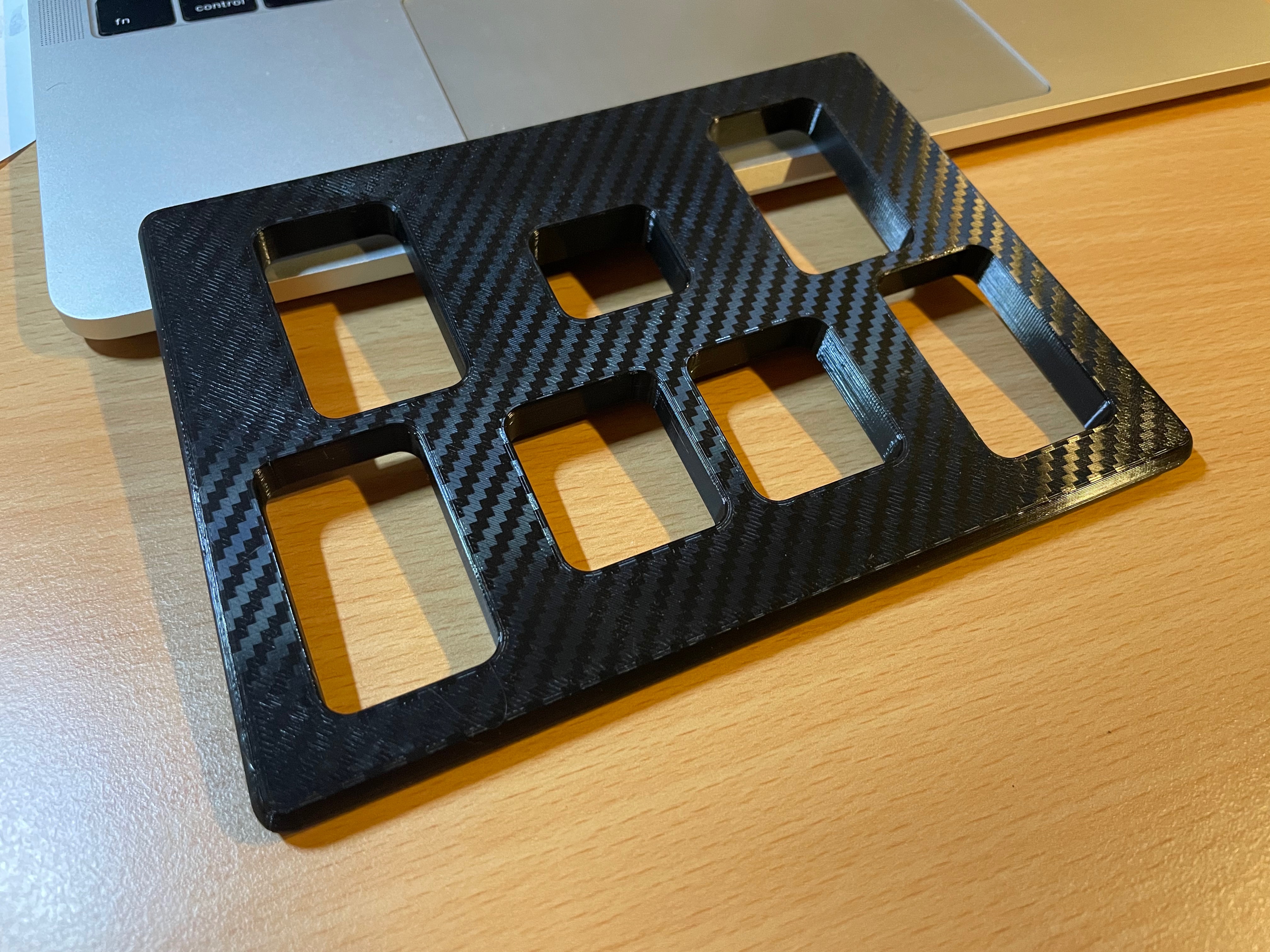

Ten model co tu je tak vypadá celkem k světu.

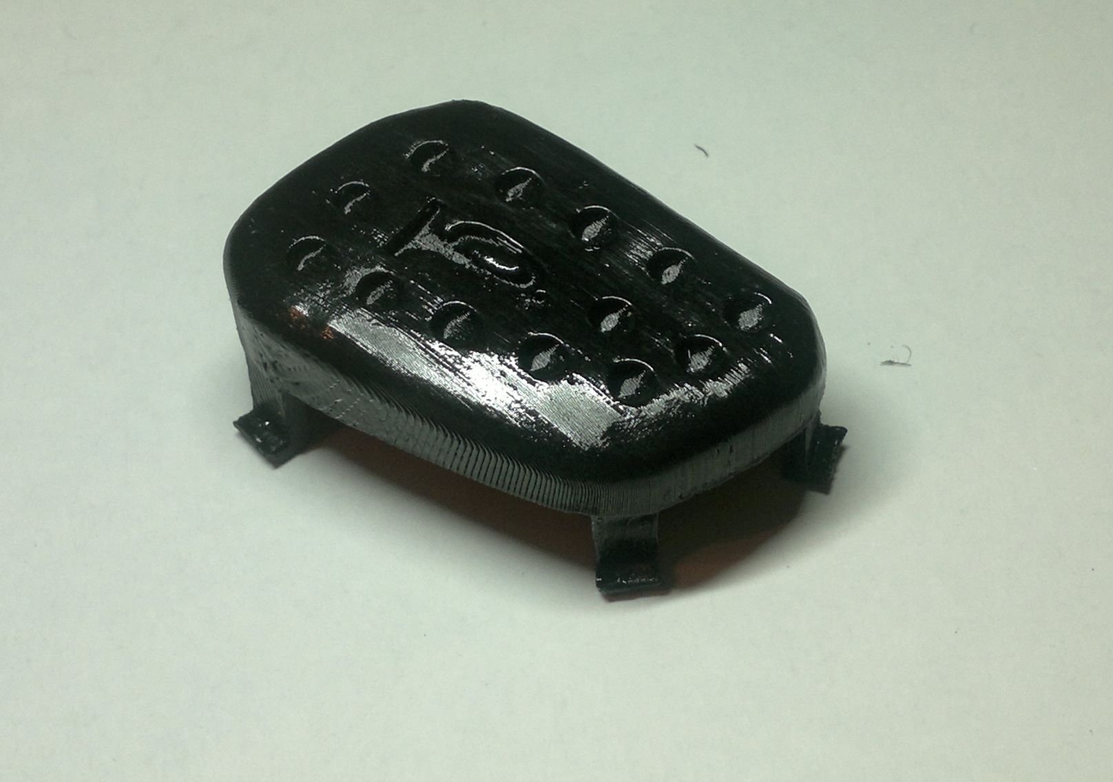

jacobik píše: 24 úno 2023 08:38 Ten model co tu je tak vypadá celkem k světu.
Teda tu karbonizaci máš zmáknutou pěkně. Já myslím, že do leckteré klávesnice už ukápla slína :grin:

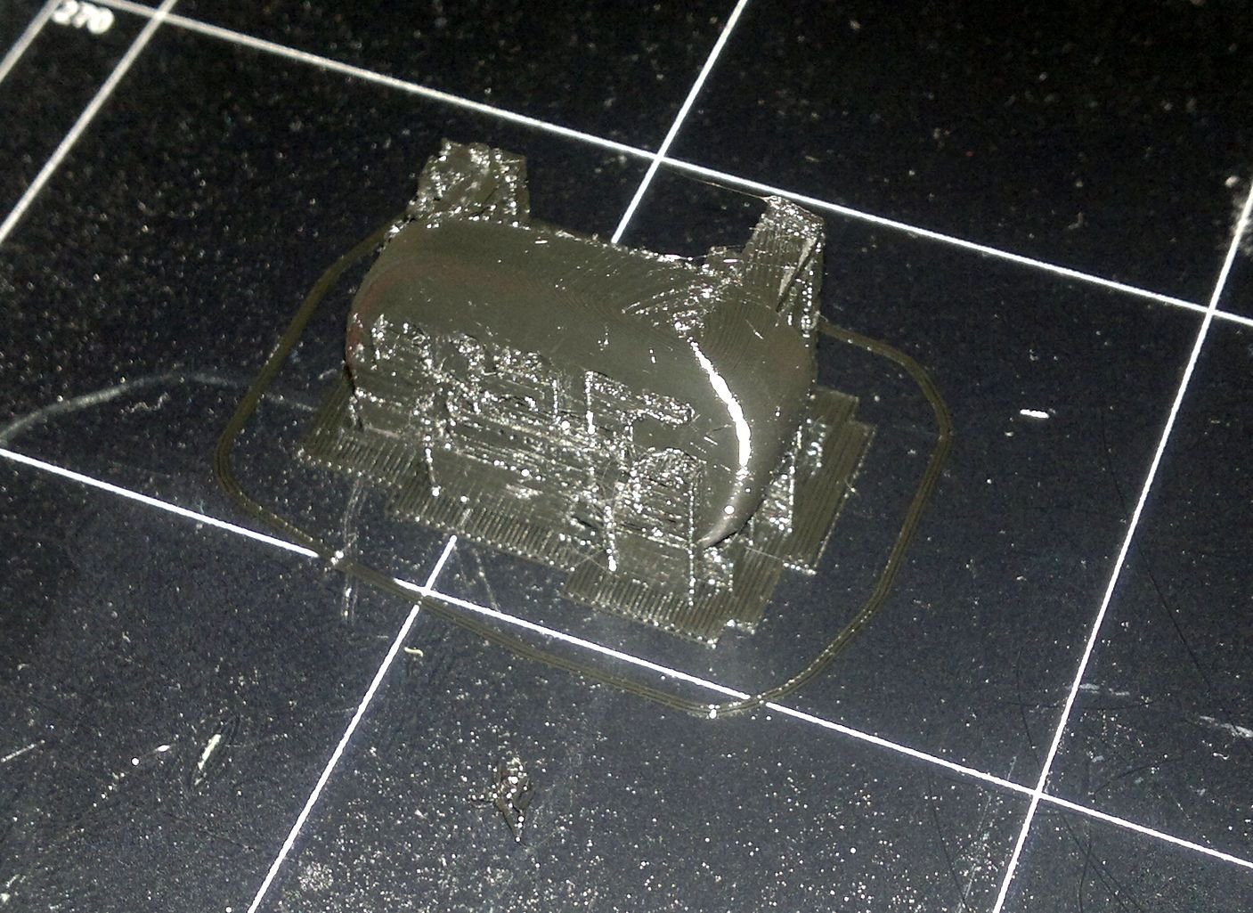

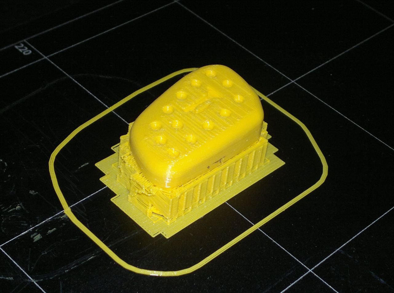

Já sem ještě zkusil vytlačit to tlačítko na stojáka, jak to bude vypadat při vrstvení od boku.
A myslím, že po sundání podpěr, které šly dolů líp než u minulé varianty a s minimem zbytků, to vypadá téměř o 100procent líp.
Pravda, ta bočnice na které to stojí je horší, ale ta je stejně schovaná ve volantu. Pacičky jsou taky trochu horší (hlavně na čištění), ale zase myslím, že je lepší pro jejich pružnost, že mají vrstvy v podélných "letokruzích"

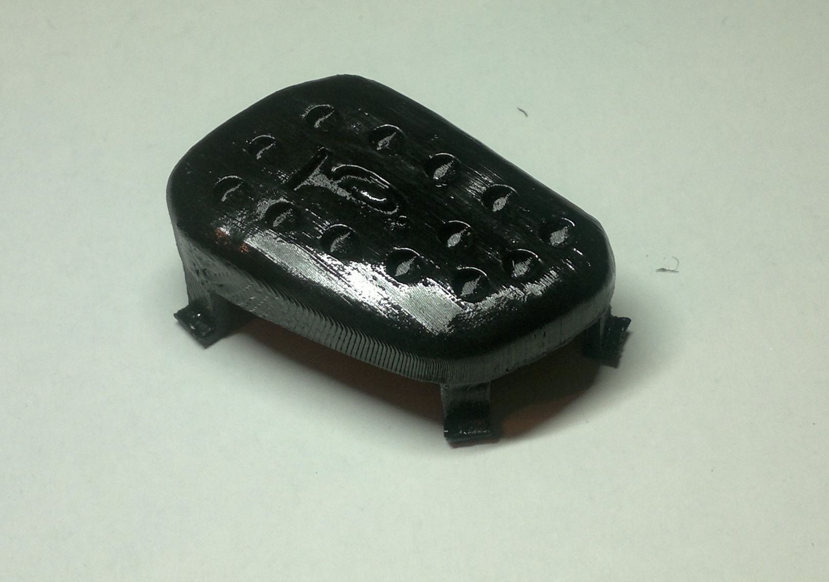

Ještě jsem zkusil povrchovou úpravu glazováním žehem, ale skoro bych řekl, že je to zbytečný.

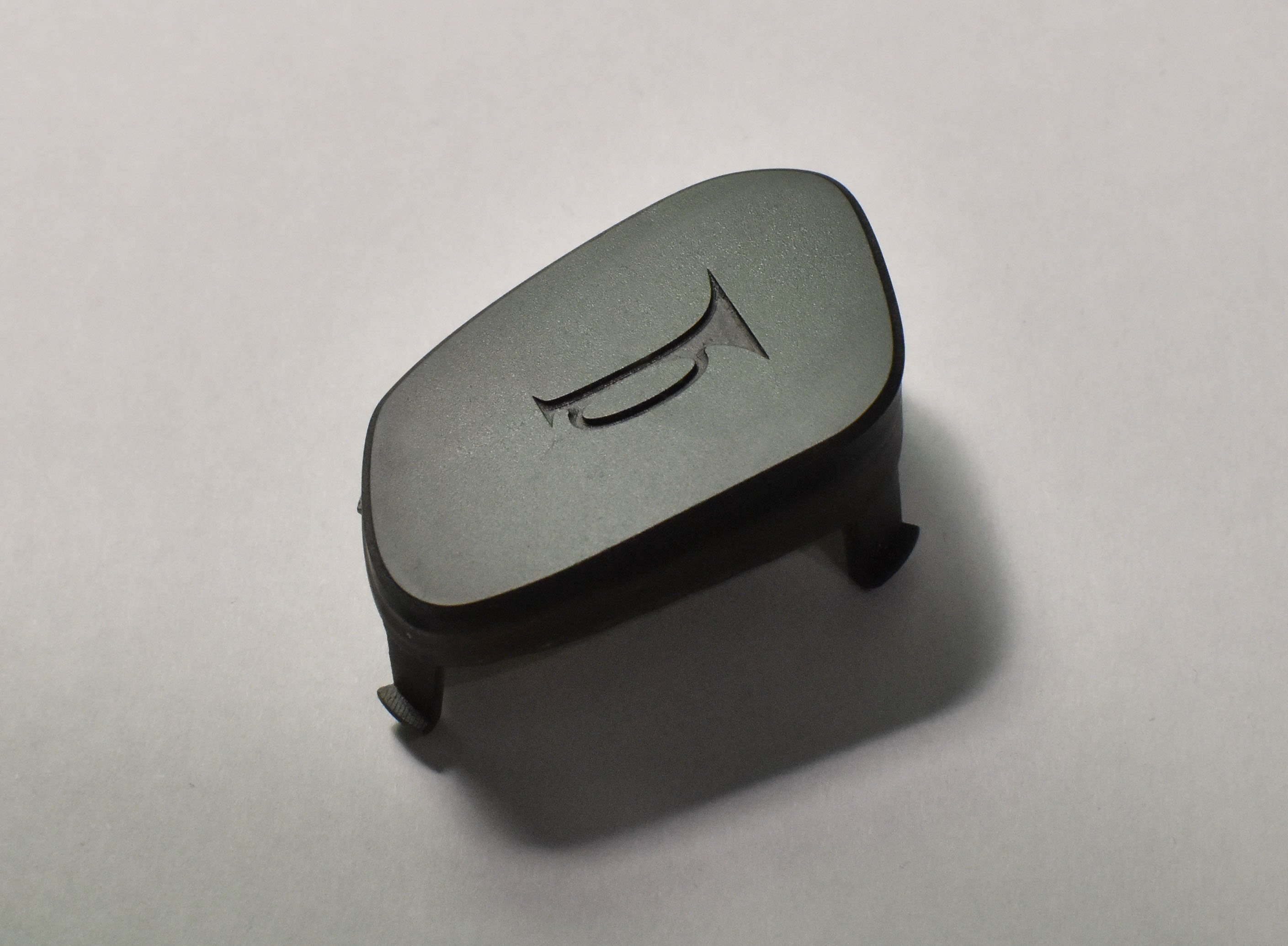

Martin Š. píše: 28 úno 2023 22:08 ja vyrábam takéto
Tak počkat, to je tisk nebo CNCčko ?

DLP 3D tlač

:coze: Hmmm, tak z resinky to vypadá luxusně. To smekám klobouček. :yes
