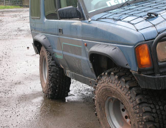

Ano Miloš mluvil něco o extrémních lemech takže zřejmě něco takového:
extrémní lemy Scorpion racing.jpg (63.72 KiB) Zobrazeno 7359 x

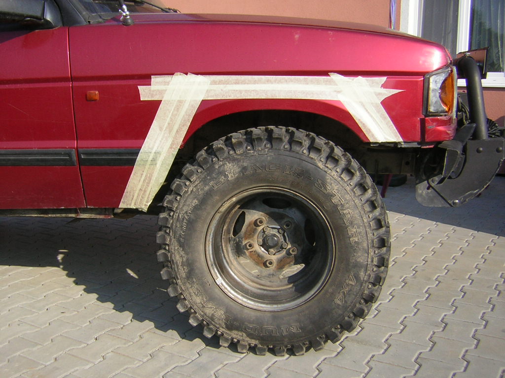

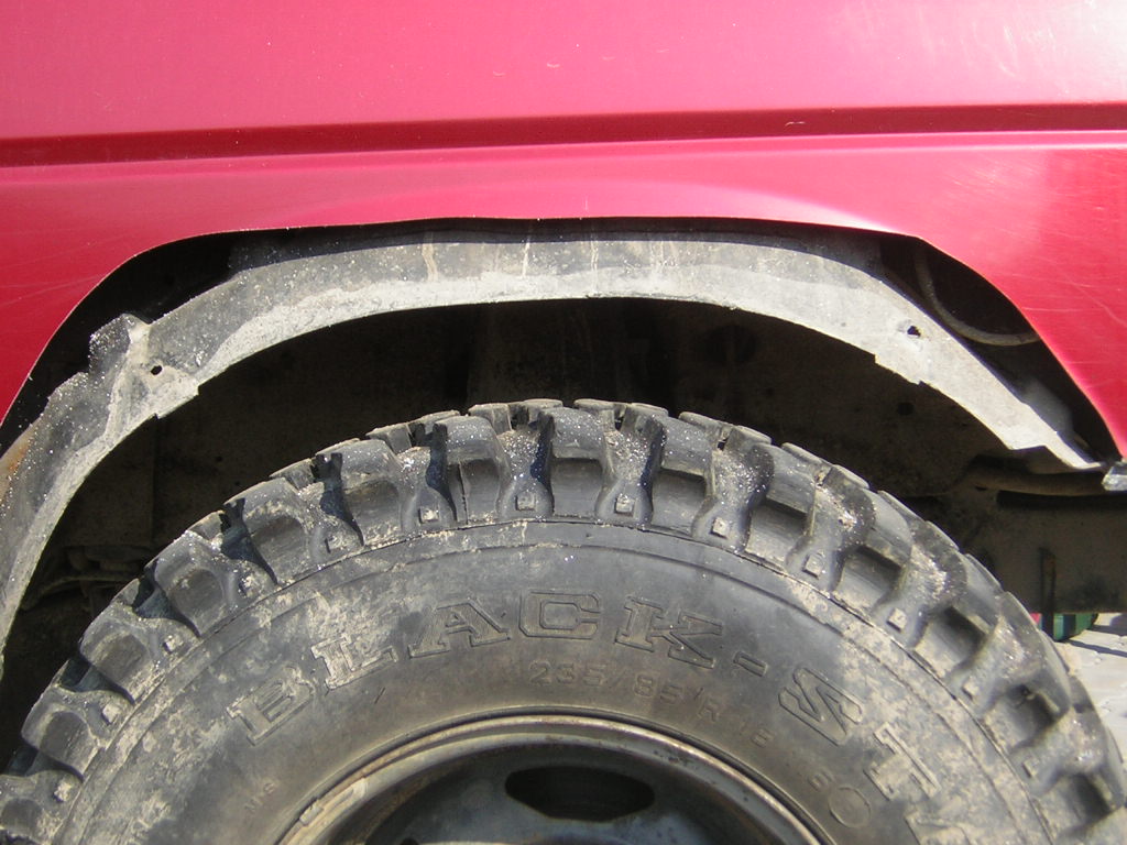

Protože se množí dotazy stran montáže lemů, přikládám další fotky, které řeknou víc než sáhodlouhé vysvětlování.
Nejdříve jsem si každý blatník polepil lepící páskou, která se používá při malování.
(173.49 KiB) Staženo 1603 x

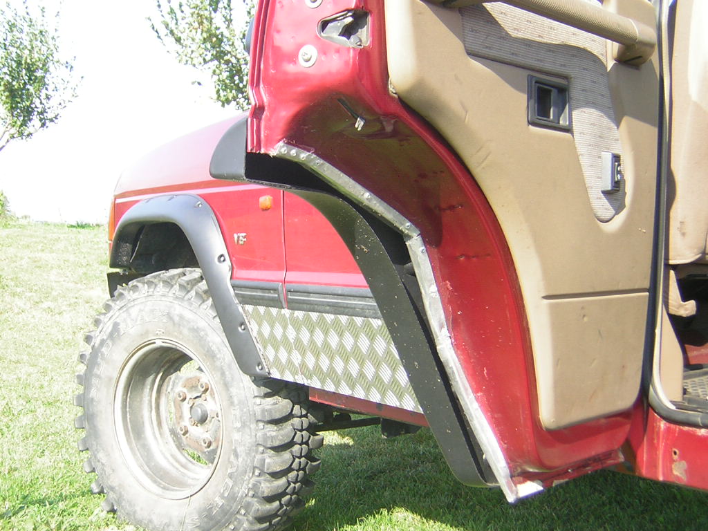

Pak jsem si přiložil lem tak aby horní hrana byla v rovině a obkreslil vnější okraj ( plná čára) cca. 3 cm vevnitř jsem si naznačil (přerušovanou čáru) řezu a pak pomocí přímočaré pily provedl odřezání a to včetně gumy, která je v půli dveří, je to proto, aby plastový lem krásně sednul a kopíroval blatník.Ale POZOR guma se musí řezat podle plné čáry po obvodu pomocí nože bez plechu dveří viz další foto :!: :!:

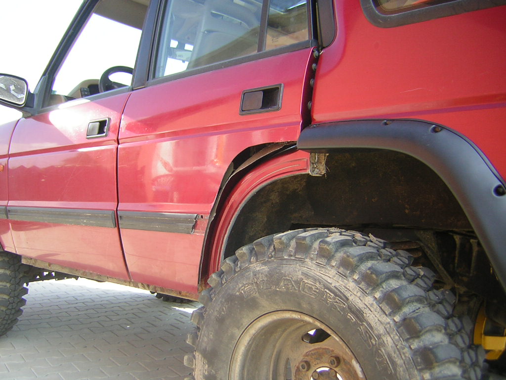

Po odřezání se provedlo odlepení zbytků pásky a taky plastů, které jsou součástí podběhů vepředu.U zadních dveří je potřeba odřezat pilkou ocelový blatník na straně dveří
(167.24 KiB) Staženo 1600 x
(167.29 KiB) Staženo 1601 x

Podle níže uvedené fotky je patrné, že se mohlo odřezat o něco méně cca 2 cm po spodní hranu lemu a byla by díra v zadních dveřích menší, ale jelikož jsem měl možnost nechat dveře zapravit, tak jsem odřezal víc a zámečníci s tím měli víc práce a nadávali jak špačci :D
Ale i tak výsledek stojí za to :wink:
(180.99 KiB) Staženo 1598 x

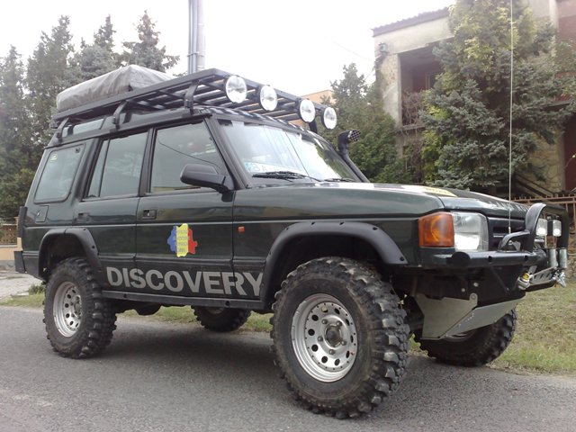

tak a sú tam
#36 Příspěvek od marek martinec » 17 zář 2008 22:14
Tak a zase je tam toho viac
