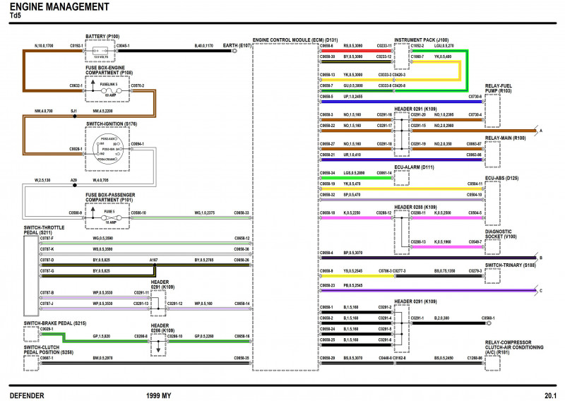

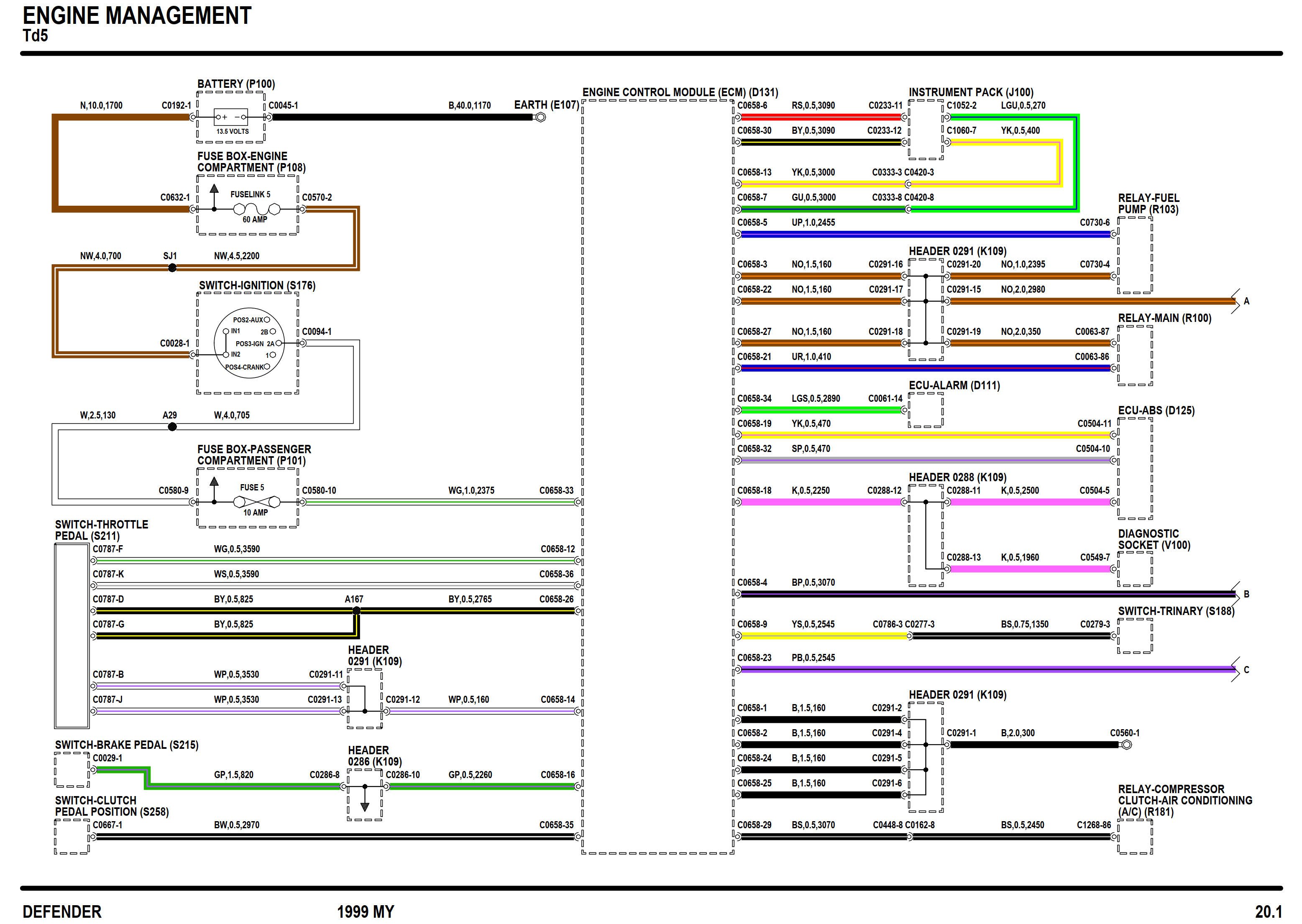

Ale tak to jistě, ale ne všechno se dá odhadnout na dálku. A tvůj případ už začíná být "hrou s drátky". Taky nikdo neví co všechno a jak jsi tam dělal a jak sis vyložil všechny rady. Dyť Ty jsi ještě ani nenapsal jaká Td5 to vlastně je, podle roku se můžou lišit schémata, konektory....atd.
Když už jsi vyměnil pedál (několikrát), natáhl od něj nové dráty, zkontroloval konektory na obou stranách (a navíc se Ti do toho ještě motá i problém s ABS), tak tě asi čeká hledání a měření v na kabeláži, kontrola napájení ECU, kostry a třeba i kontrola konektorů a můstků(hřebínků) ze kterých je ECU napájená, ale o tom už psal MadTom. To ale znamená projít si schémata a knihovnu konektorů a začít hledat. Ty můstky jsou umístěné hlavně za přístrojovkou, kolem pojistkovky v kabině a rády hnijou nebo se vypalujou.
Tady je schéma ke starší verzi Td5ky do r2001

Vida jak se to vyjasňuje :grin: . Tak když už jsi všechno klíčové vyměnil a nic, tak by to mohlo být v tom co zůstalo - přívody do ŘJ, napájení, napětí v palubní síti...

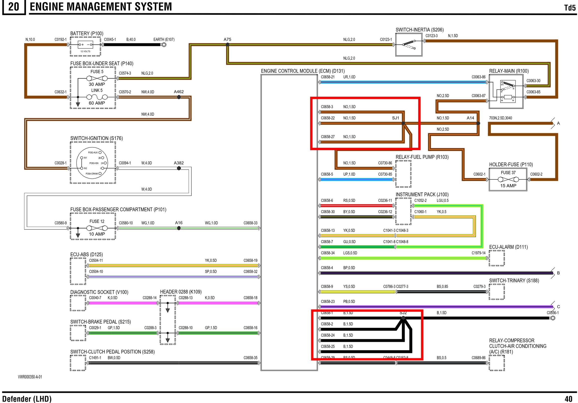

Ty máš tedy pozdější variantu schémat

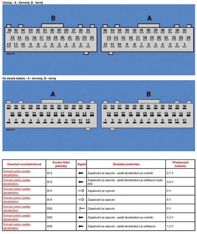

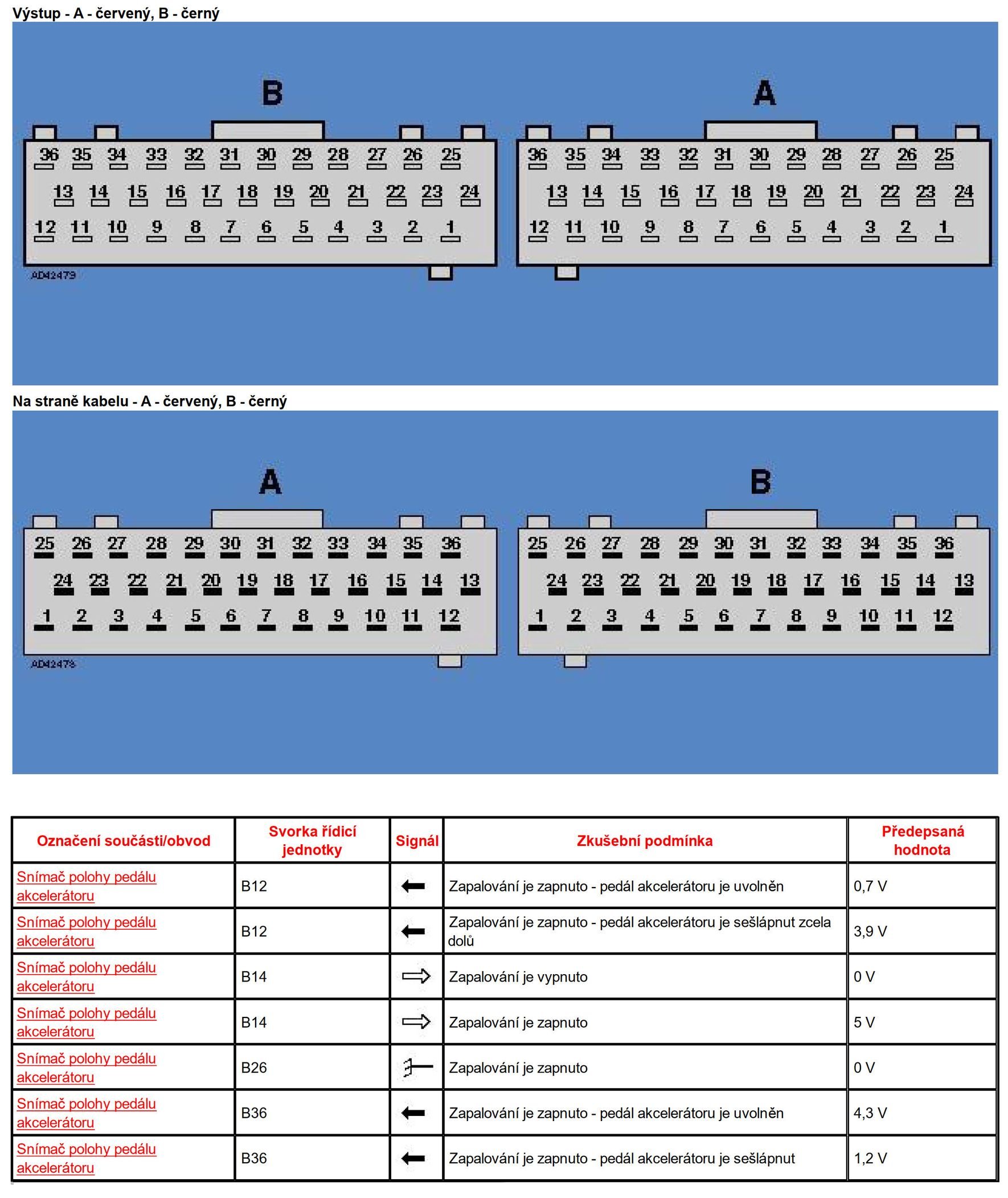

Tady jsou ještě hodnoty pro podrobnější kontrolu napětí na plynovém pedálu, je to teda pro starší dvoudráhový typ
