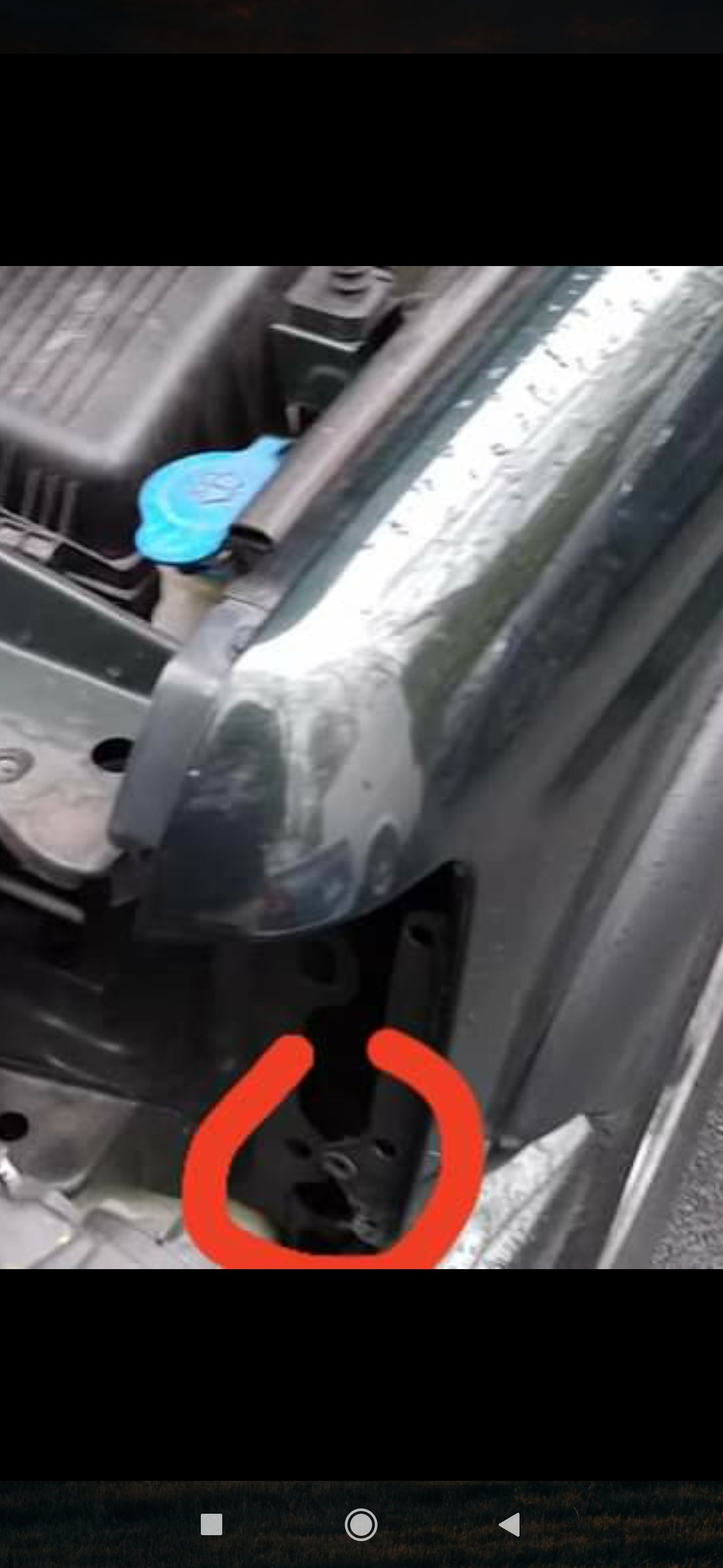

Blatníky na na FL se nepatrně liší. Vpředu je ještě takový malý ouško s dírou kam zapadne myslím nějaký čep na zadní straně světla.

To jsem netušil, že by mohly být blatníky rozdílné, díky za rozšíření obzorů. A Hanysovi přeji, za předpokladu, že to nechá v celku, ať se z auta podaří zase udělat pěknou Diskárnu.masar píše: 16 pro 2021 06:25 Blatníky na na FL se nepatrně liší. Vpředu je ještě takový malý ouško s dírou kam zapadne myslím nějaký čep na zadní straně světla.
Re: Disco2 facelift manuál 7 míst rok 2002 na opravu za 67890,-
Je to tak, blatník na facelift je v přední části lehce jiný, že bych nešel blatník v barvě nepředpokládám tak i tak stejně budu lakovat. Ty blatníky zásadně nepotřebuji na funkci auta nemají pomačkané žádný vliv.

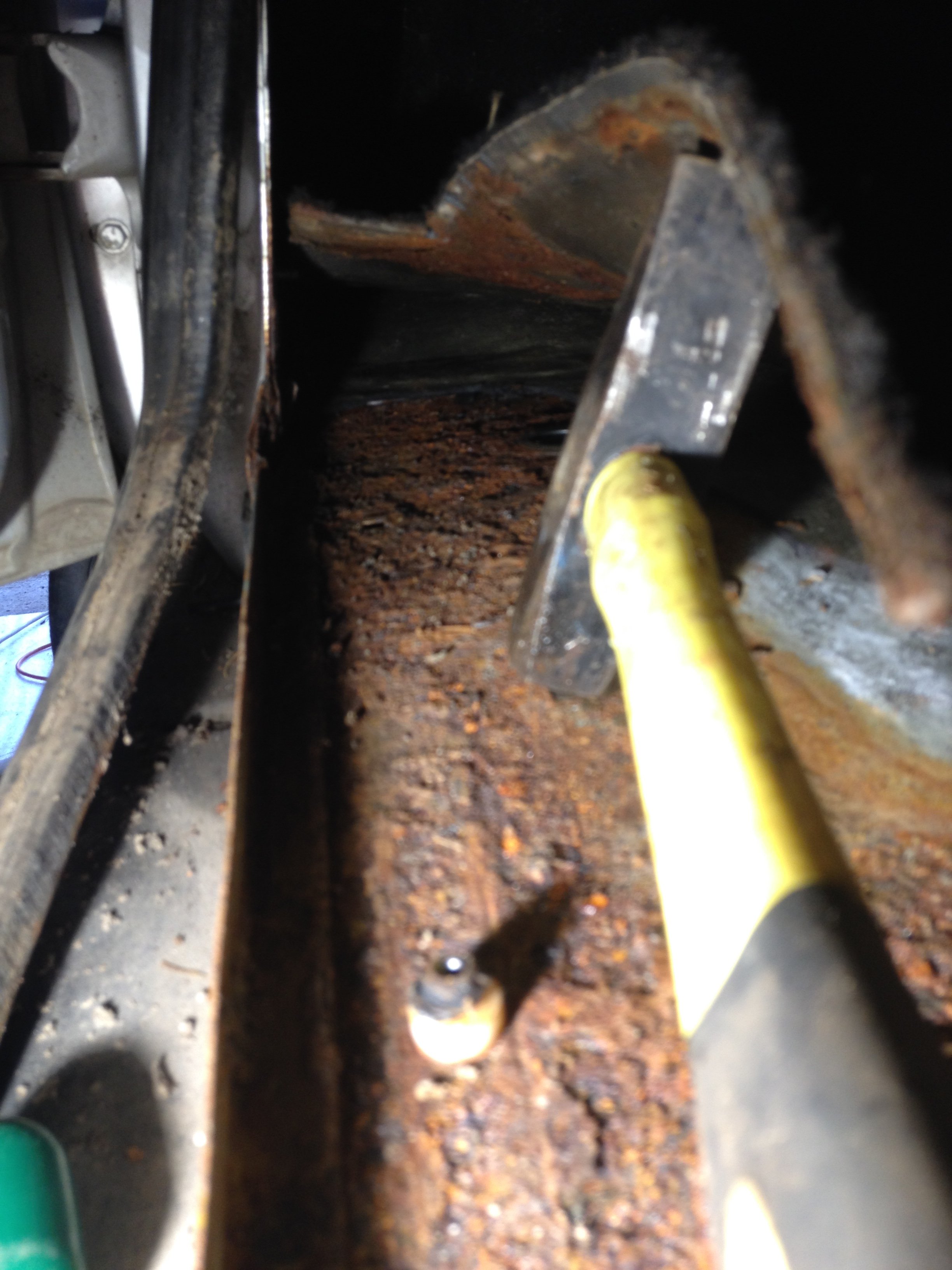

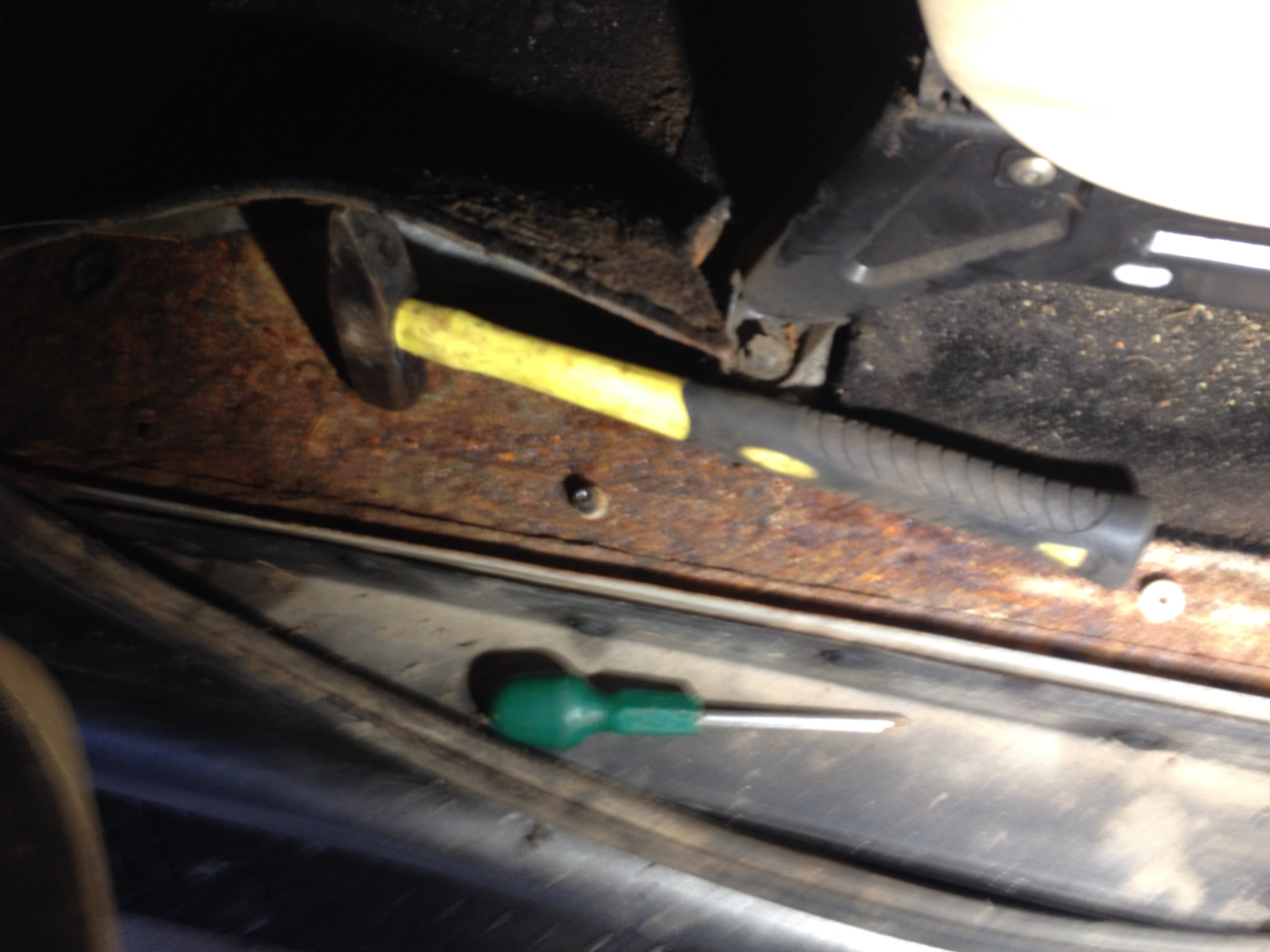

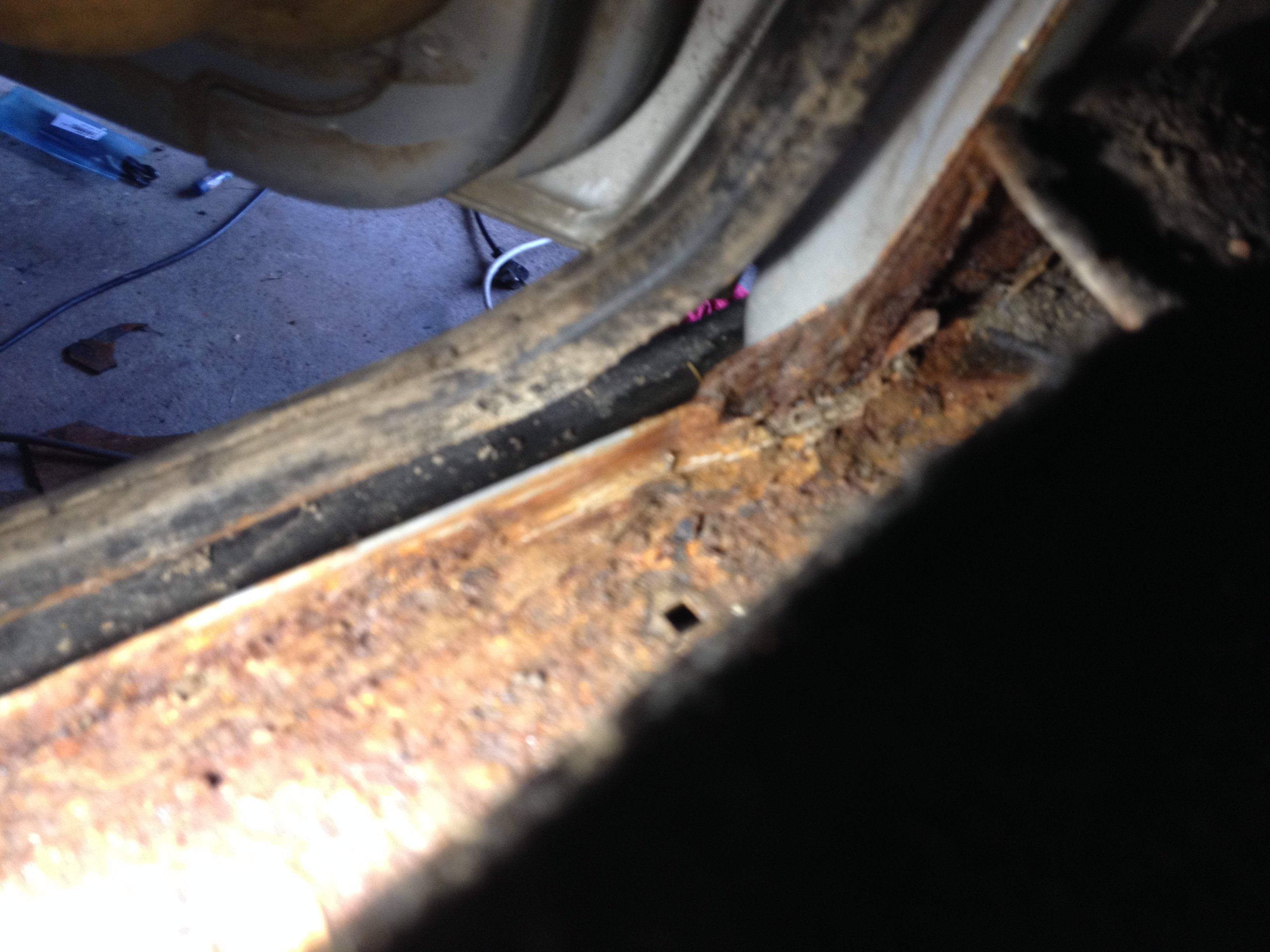

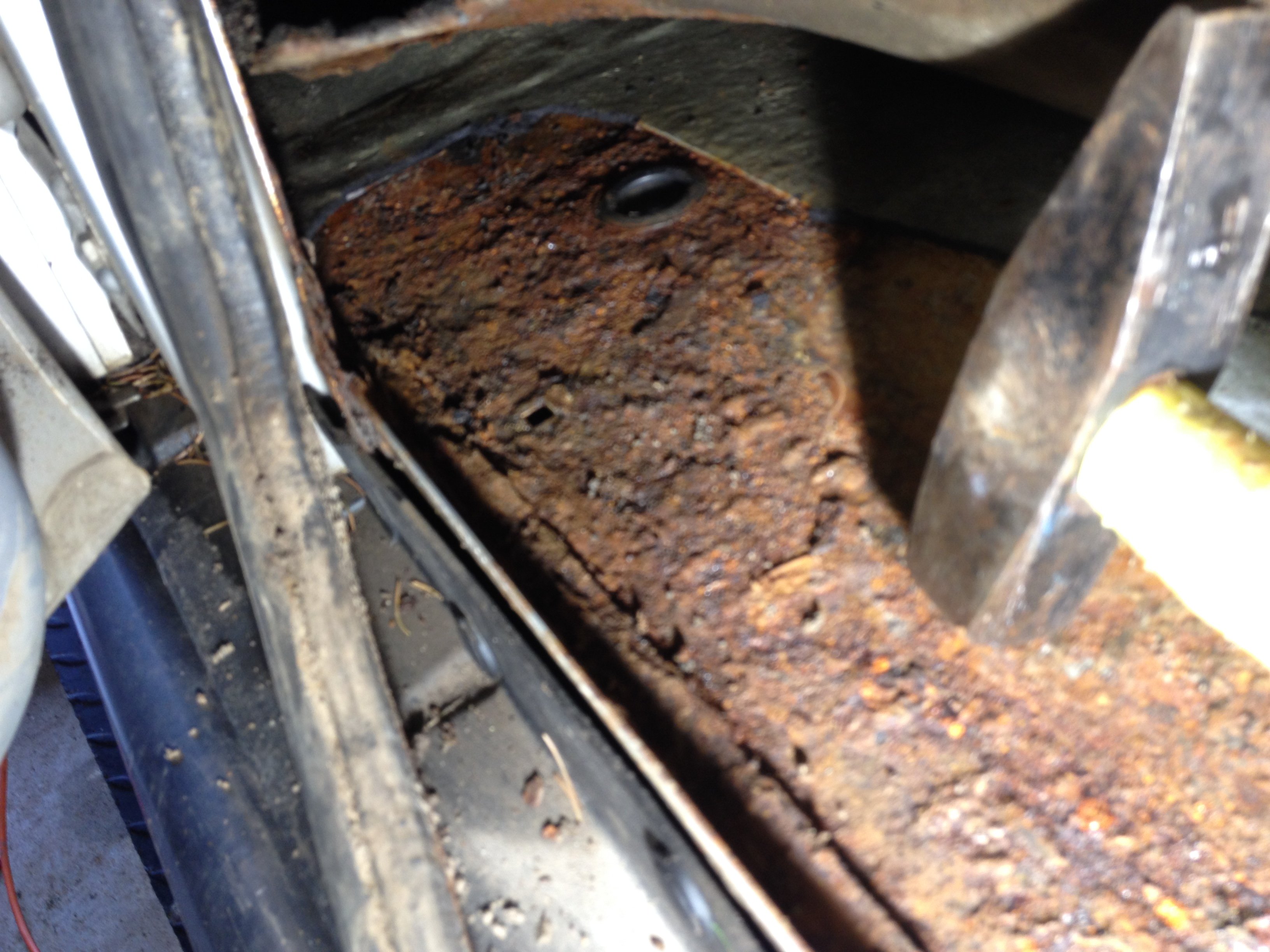

Připojil jsem stabík, ale je vůle na páce řízení na převodce řízení. Ta oska s drážkováním se pohybuje s minimální vůlí vůči volantu, ale na tom se s větší vůlí hýbe páka, která dokonce i jakoby má vůli kyvnou - v reálu se dá vyklat koncem páky nahoru a dolu. Jsou uplně vybouchaný ty spodní držáky tlumičů, taková ta osa s krz tlumič, co má dva šrouby a má mít gumovej jakosilentblok, tak z gumy nezbylo nic ani na jedné straně, takže tlumič vždy urazí 1 cm a pak bouchne a pak zas zpět.
A aby toho nebylo málo, tak jsem tedy sundal tu lištu u řidičskejch dveří a kouknul pod koberec, viz foto - žádná sláva
Já to teď víc oživovat nebudu, kdyby to někdo chtěl dá se s tím odjet, cestovní rychlost je kvuli řízení 60 pohoda, 70 bdělost, 80 hazard. Rovinky jsou nejhorší, v serpentínách je to fajn
