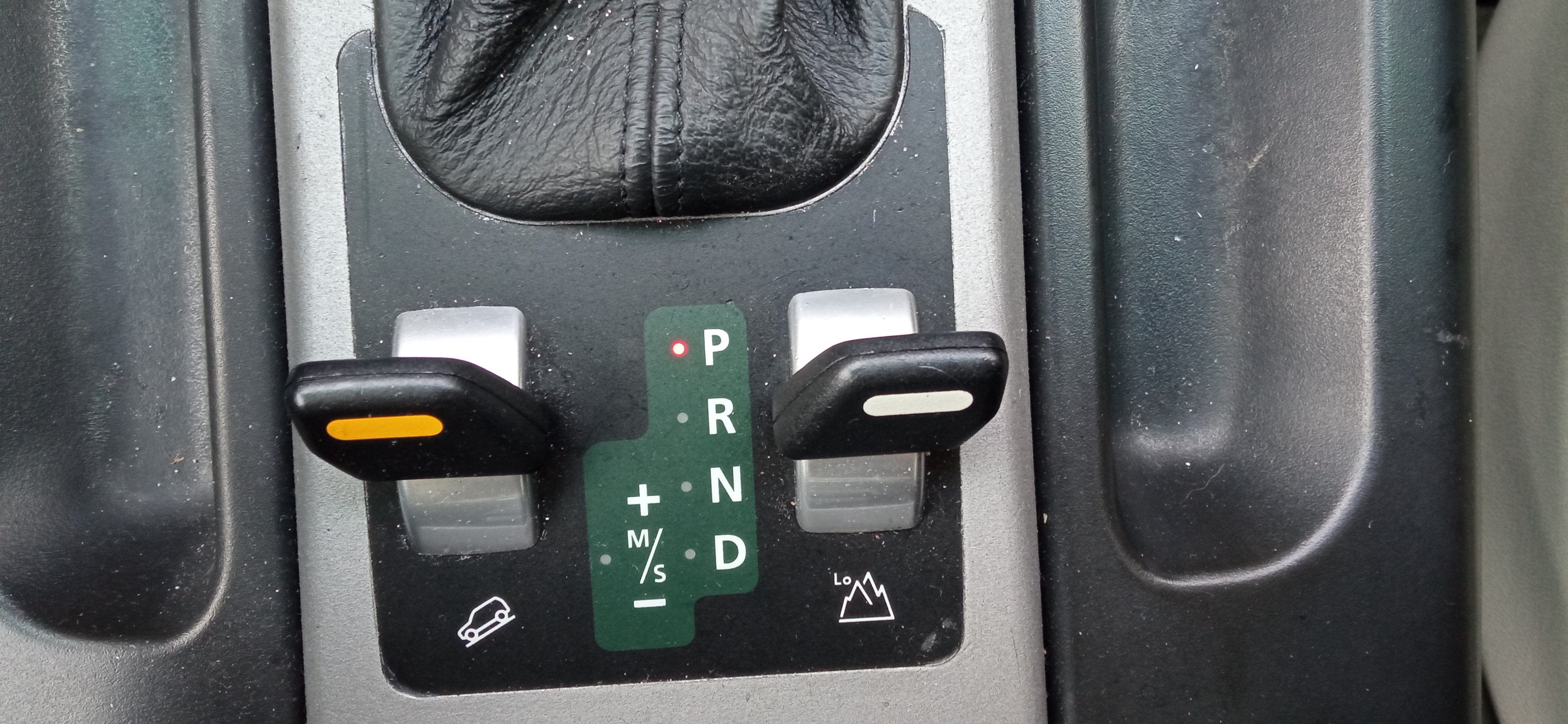

Dnes som sa opäť zavrel do auta a uspal som auto......ventilátorik sa stále točil.....bez prestania. Okrem iného som si ešte všimol že mi svieti diodka pri páke automatu "P" ( v uspatom režime)
