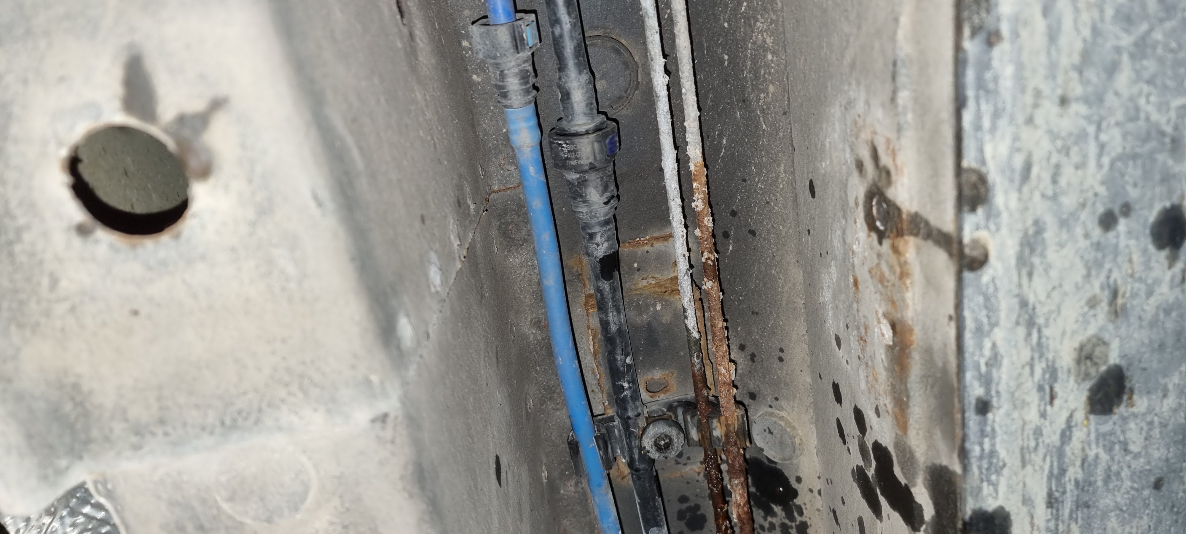

Chlapi viete mi narychlo poradit co z tym spravit.?
Dnes som sozoroval dost hodny unik brzdovej kvapaliny cca za soferovou sedackou tam kde je ochranny plast popri nosniku.
Je to zhnite iba tam kde bol plast zaujimave.
Da sa kupit orig trubky alebo to zobrat lacnejsou cestoy a spojkovat to.(Nemam z tym skusenost)kolko to vydrzi a podobne.Dik
Este by ma zaujimalo ci treba davat dole aj kryt nadrze alebo sa to da pekne obist.
Pozeral som to dost narychlo lebo uz je tma. :time

Klasicky problem vsech l322, natahujem to od predniho podbehu tam jsou sroubeni…

Super takze aspon nemusim ist po abs modul.
A vzadu prosim ta koncis tiez niekde na spojkach alebo ides uz priamo ku gumenym hadiciam co idu do brzdicov.

Dalsi spojky nejsou. Ale podle potreby a stavu trubek se rozhodnes….

Este jeden taky poznatok ja som nameral brzdovu trubku o priemere 5mm. V predajni mi odpovedali ze dobre to je 4,75mm,ale ked som pozeral pertlovaci pripravok na trubky tak ma nadstavce 4,75mm,5mm,6mm tak teraz som trochu zmeteny ci radsej zohnat aj trubku 5mm,+pripravok na 5mm :whew

Těch 4,75mm bude asi správně. Když na té trubce bude o kousek víc barvy, tak to do 5mm nebude mít daleko.
Tohle jsem nedávno řešil na Mondeu a udělal jsem jenom vložku z kousku trubky. Akorát jsem si připlatil a koupil pořádnej lis na konce trubek a musím říct, že to bylo poznat.

Řezačku jsem našel doma - pokud se mají opravovat trubky na autě, tak musí být krátká a malá.
Pertlovačku jsem vzal tuhle: https://www.autodily-pema.cz/lemovaci-p ... gLHZ_D_BwE - i na zádech pod autem to fungovalo výborně. Kdysi jsem měl půjčenou nějakou levnou a tam jsme zápasili i když byla upnutá ve svěráku, natož tak někde pod autem.

Ano, bylo to něco podobného a představa, že s tím dělám na zbytku trubky pod autem na zádech nebyla vůbec hezká. Ten Vigor mi byl doporučen a šlo to skoro samo. Byl jsem dost příjemně překvapenej. Ceny se na webu celkem dost liší, chce to pohledat.

Poviem ti pravdu ze predstava sa vobec chytat tych brzd je des,ale bohuzial ked nemas na servis tak sa musis valat sam pod autom :rofl
Kupil som predsa toho Jonswaya aj ked predstava robyt z kusom zeleza pod autom neni velmi dobra,ale potrebujem to spravit nech mi to netecie po garazi som z toho dost nervozni potom,ked vidim mlacky pod autom.
Vcera som si to pripravil a dnes ak sa ton podarí vymenim cely zadok nech mam srdce na mieste.

#40 Příspěvek od MadTom » 12 říj 2021 12:37
