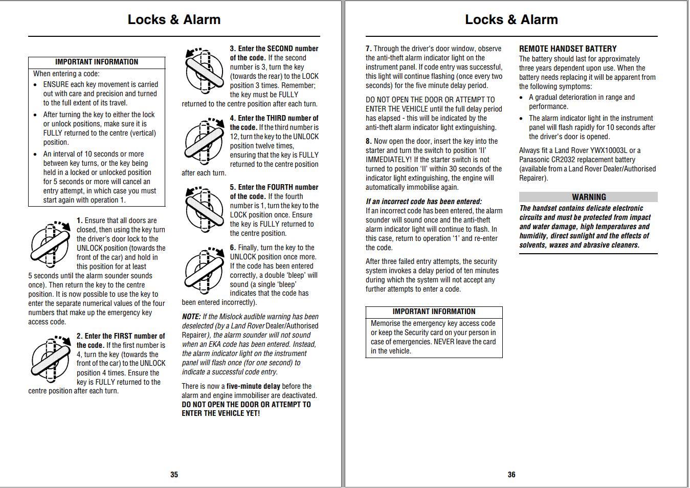

Skúšal som to s tým šróbovákom podľa návodu na zadanie ECA códu. Vždy po prvom otočení vpravo sa mi auto zamklo a pri prvom otočení vľavo sa auto odomklo. Neviem či to má tak byť. Zatiaľ som nebol úspešný. Auto sa nedá naštartovať. Budem skúšať ďalej. Ak sa to nebude dať skúsim si dať deaktivovať imobilizér.

musis nejprve otocit do prava a adrzet dokud nezahouka , pak zadavat kod dle navodu

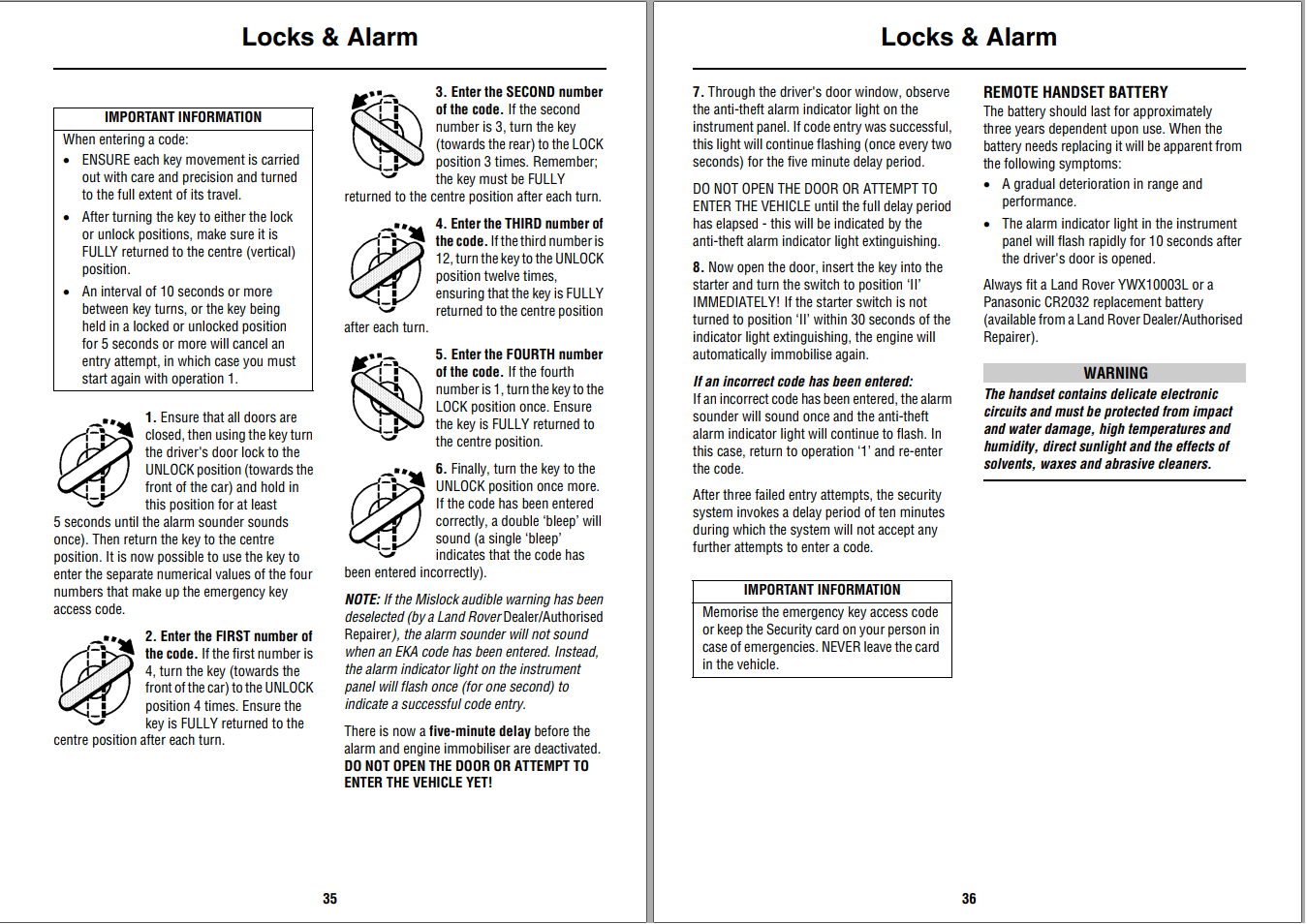

#29 Příspěvek od Miklosxxx » 11 dub 2021 11:25

naopak, na začátek podržet unlock poloze:

Jestli ty stranky z manualu chapu spravne, tak se ty obrazky tykaji pravostranneho auta, kde je zamek naopak, coz muze byt mirne matouci :)

pojir píše: 11 dub 2021 12:10 Jestli ty stranky z manualu chapu spravne, tak se ty obrazky tykaji pravostranneho auta, kde je zamek naopak, coz muze byt mirne matouci :)
Presne tak :yes
Dobrej postřeh. Manuál je exportní LHD, obrázky palubovky a pod. jsou LHD, ale tohle asi neřešili...

Tu je to opravené... Takže vytlačiť a vložiť do auta, najlepšie aj s napísaným EKA kódom :grin:
