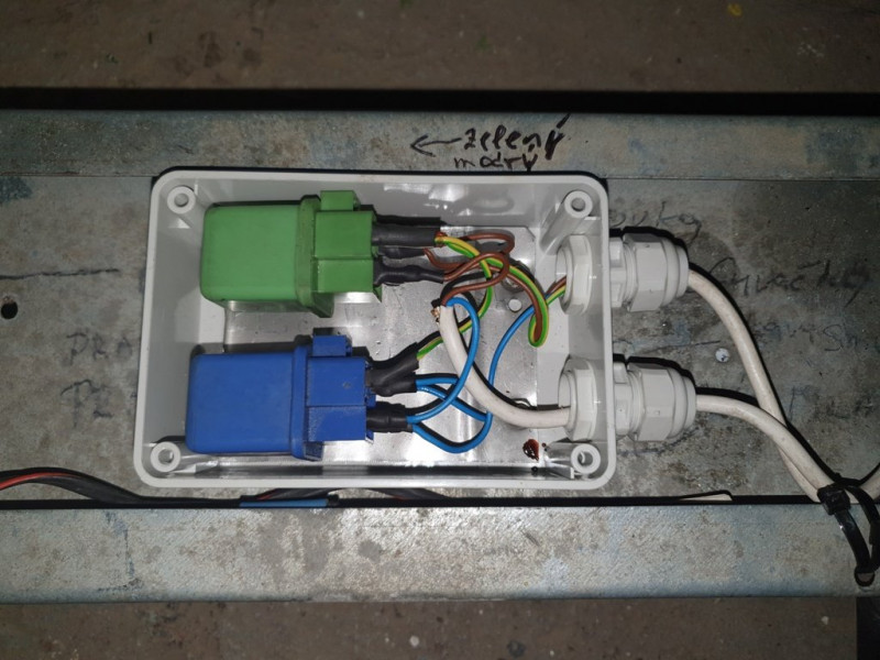

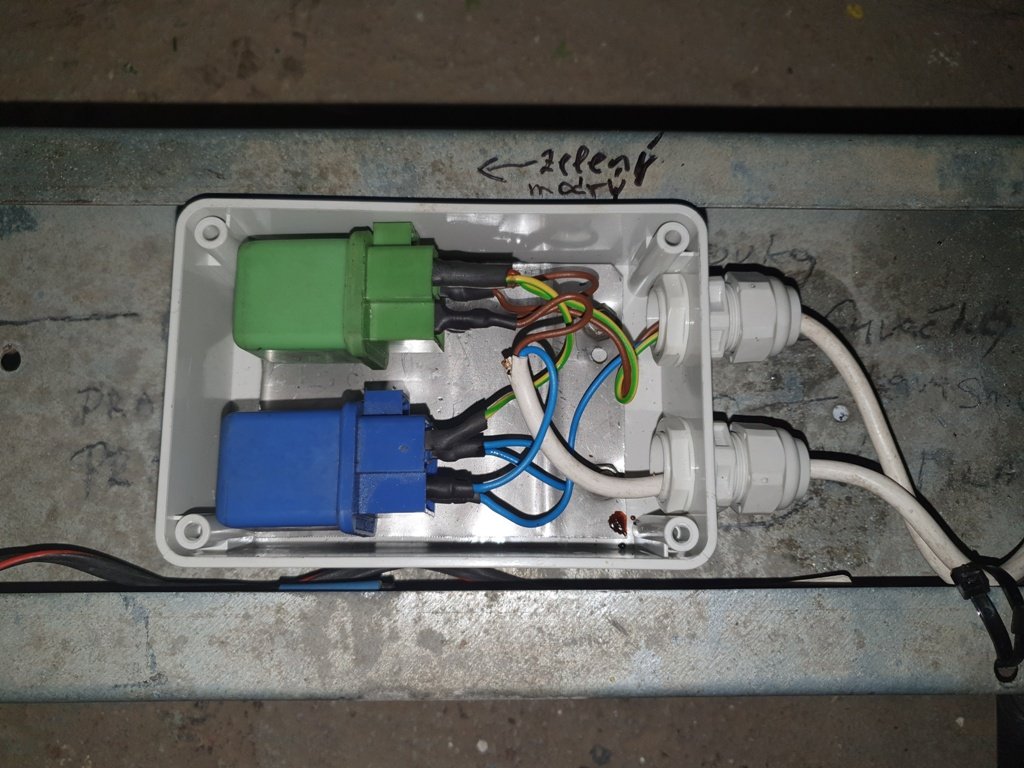

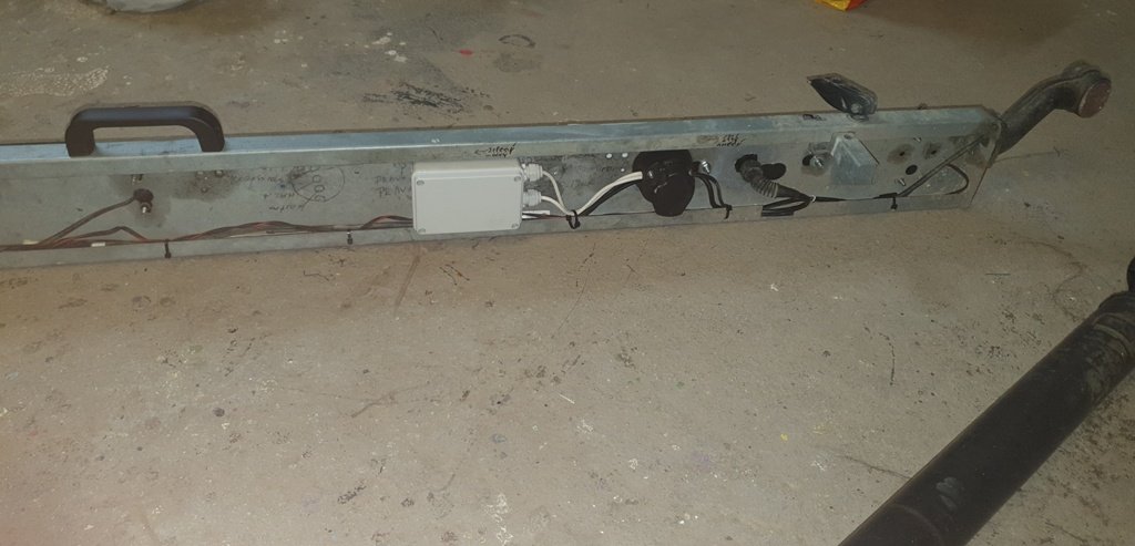

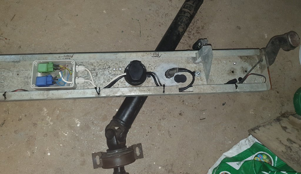

Takže vyriešili to dve relátka ktoré som umiestnil do krabici do zadného nárazníka..
Takže problém vyriešený :Pohoda: :Pohoda:

#28 Příspěvek od Kokesek » 05 bře 2021 12:48
Pekne elegantni a funkcni reseni. Mas palec nahoru[emoji16][emoji1303]

#29 Příspěvek od PEPO » 05 bře 2021 13:06
Kokesek píše: 05 bře 2021 12:48 Pekne elegantni a funkcni reseni. Mas palec nahoru[emoji16][emoji1303]
To pochvala od teba pre mna je niečo ako neskutočné a tuším si to dám aj zarámovať :mrgreen: :mrgreen:
Ešte keby bola tá pochvala pred rozvinutou vlajkou- tak to by ešte len bolo :lol: :lol: :lol:
Dal som to sem len z dôvodu, že ak by sa stým tiež niekto trápil a nevedel si s tým dať rady, tak že aj takéto riešenie sa na to nájde..
