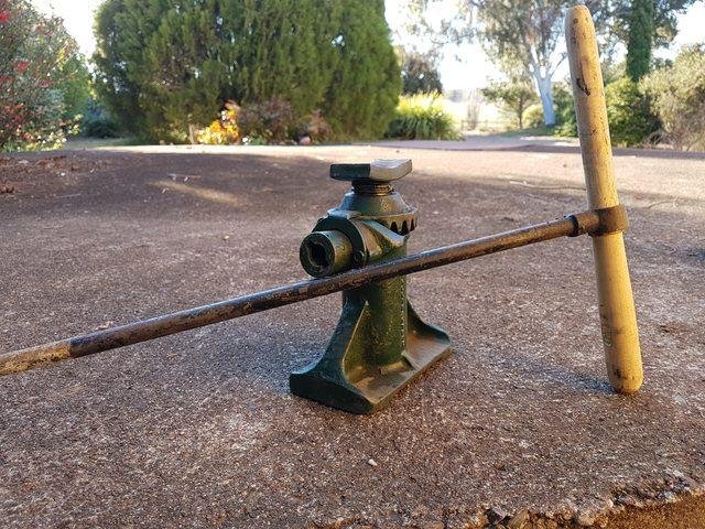

Zdravím, viete na čo slúži táto drevená palička ?
Jozef

Je to rukojeť kliky originálního heveru Shelley

Ahoj, má své místo za předními sedačkami, když je sklopíš jsou tam takové pružné držáky právě na tohle příslušenství jako tahle rukojeť, tyč heveru, startovací klika atd.
Hever asi jedině na ebay jestli ho někdo nemá tady,

Ak môžem upresniť typ, tak je to Tangye Shelley LJ264
