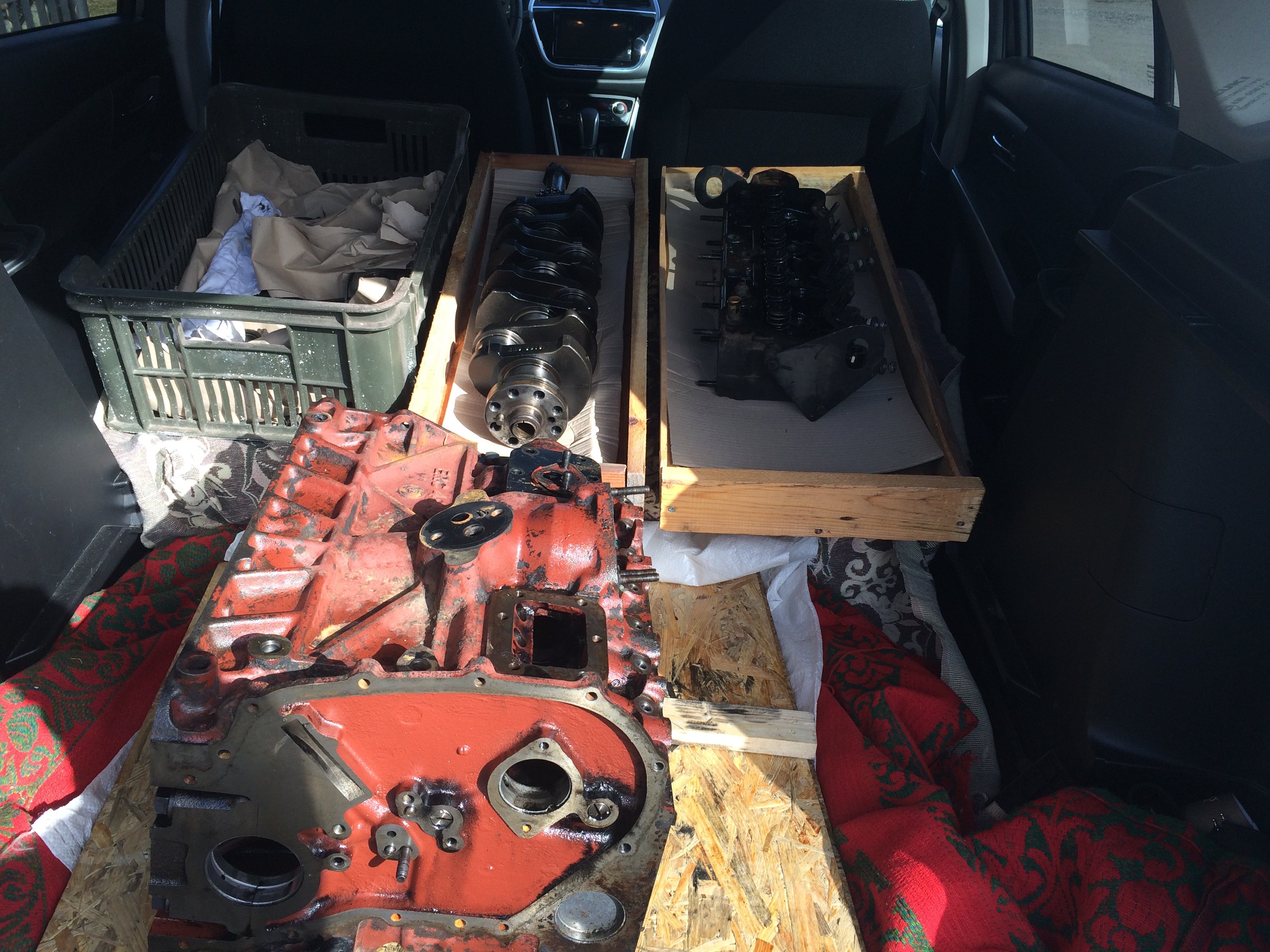

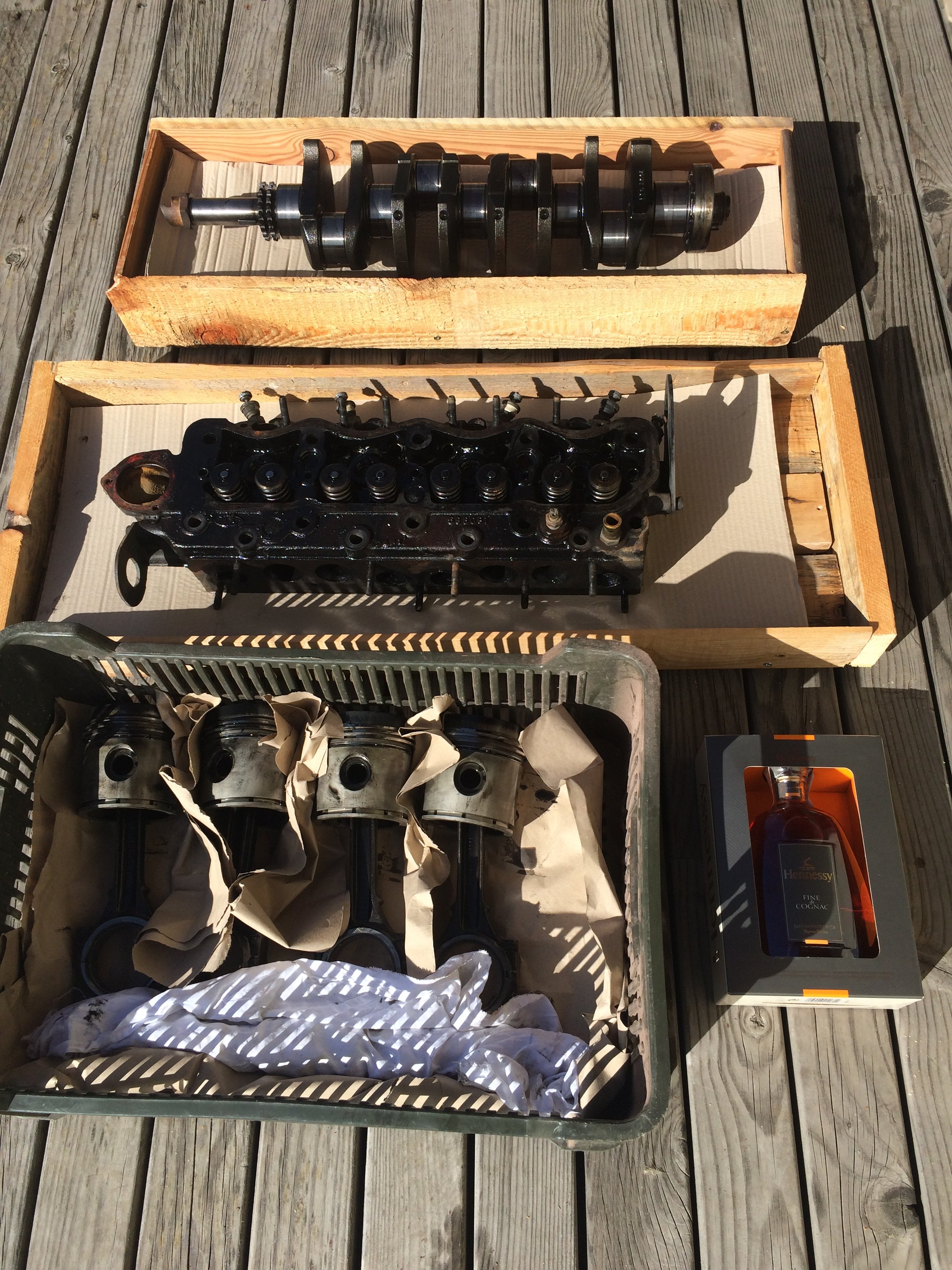

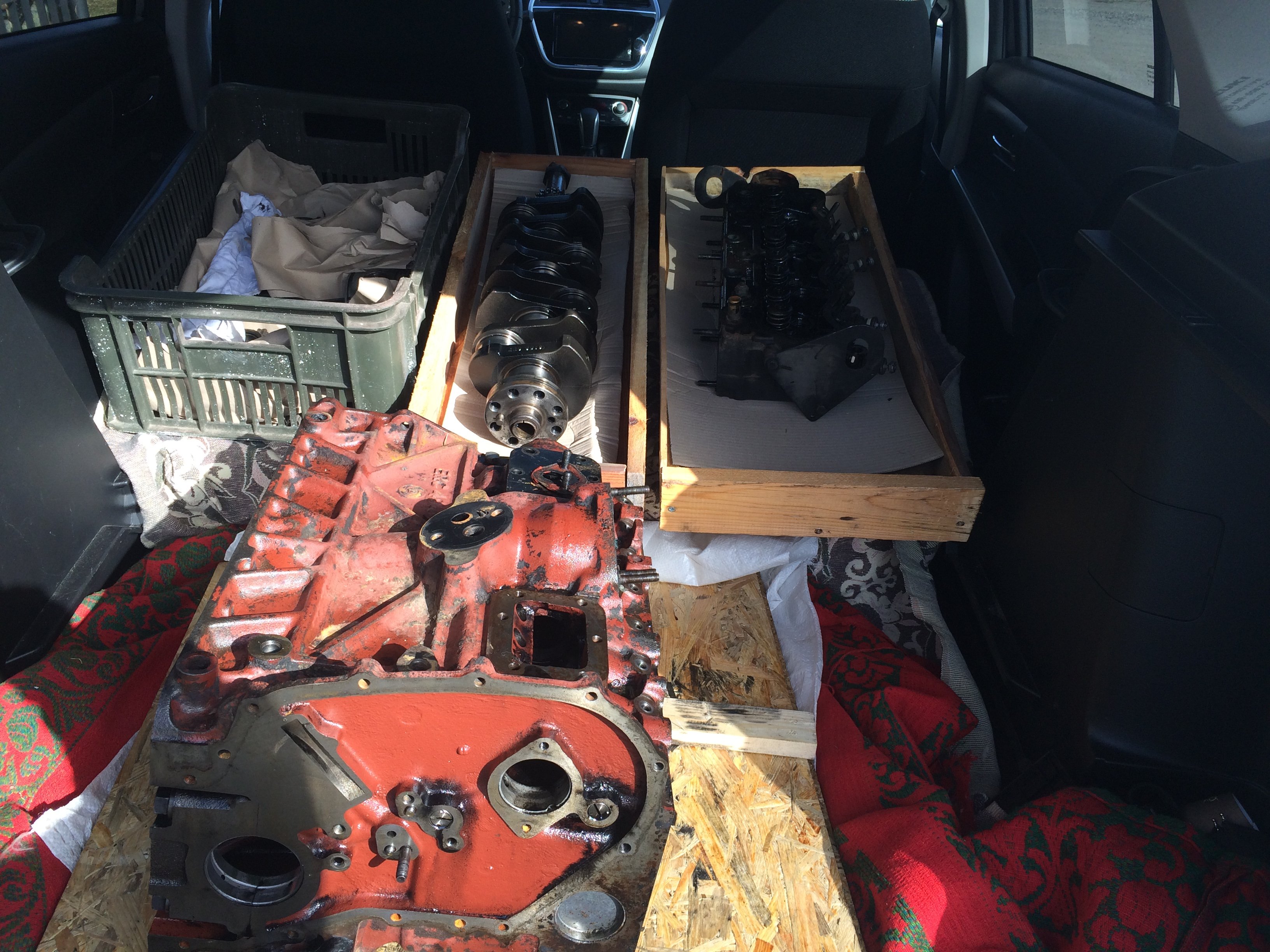

Ja som s mojím mechanikom akurát vybral motor a zaniesol na výbrus.
Teraz počistím vedľajšie veci počkám čo mám objednať na poskladanie a tak ďalej.
Ešte že je korona aspoň mám čas na auto a hory .

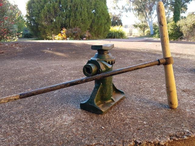

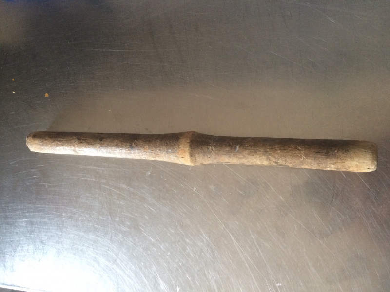

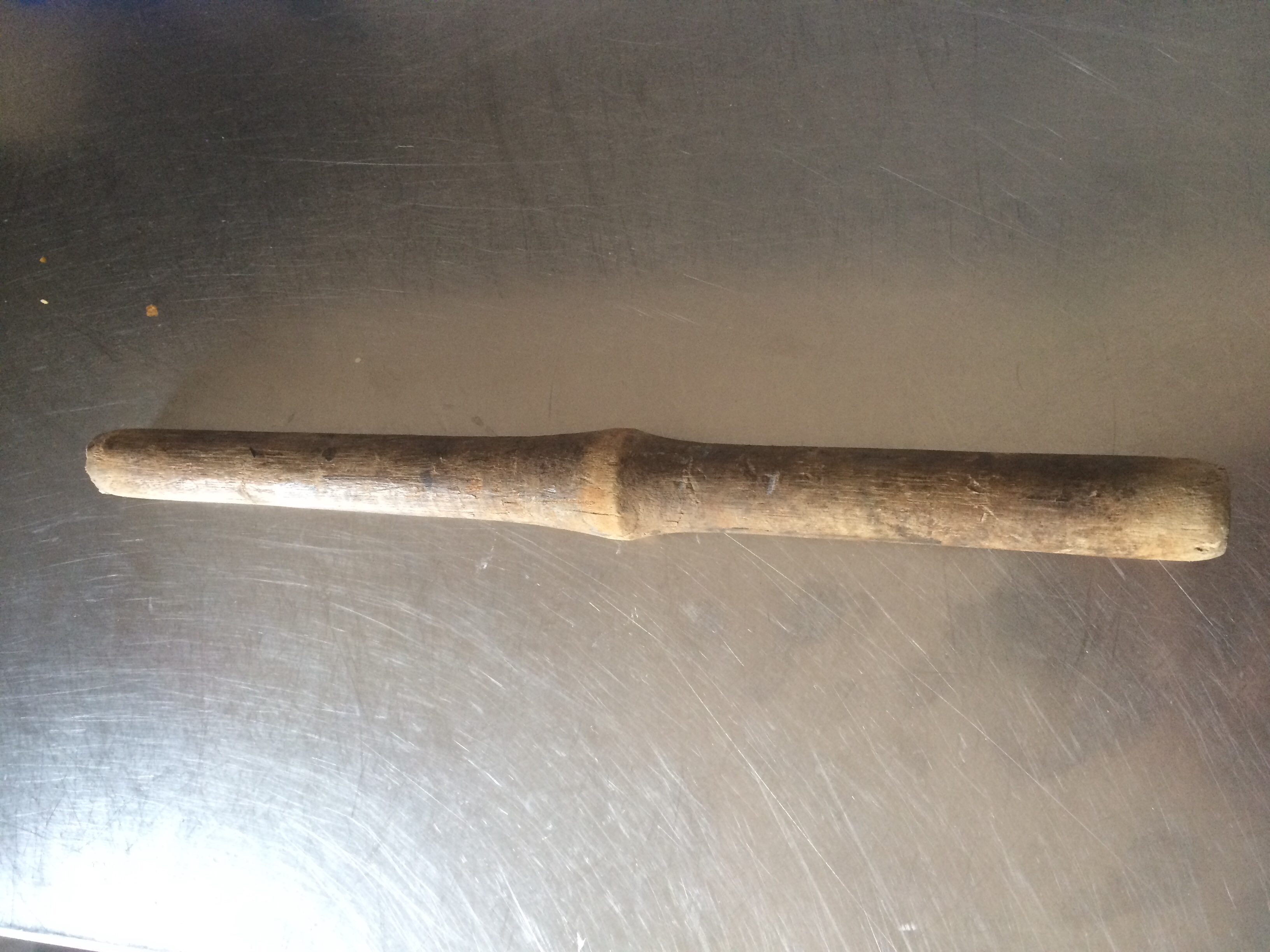

Zdravím, viete na čo slúži táto drevená palička ?
Jozef
kryten
Příspěvky: 1874
tel.: +420606042322
Re: S III 1982 SWB z Toskánska
#25 Příspěvek od kryten » 30 bře 2021 21:16
Je to rukojeť kliky originálního heveru Shelley

ďakujem bolo to pohodené v mojej Italke keď som ju kúpil tak som bol zvedavý či patrí k nej,
tak už len pozháňať ten hever :grin:
Jozef
kryten
Příspěvky: 1874
tel.: +420606042322
#27 Příspěvek od kryten » 31 bře 2021 08:41
Ahoj, má své místo za předními sedačkami, když je sklopíš jsou tam takové pružné držáky právě na tohle příslušenství jako tahle rukojeť, tyč heveru, startovací klika atd.
Hever asi jedině na ebay jestli ho někdo nemá tady,

Ak môžem upresniť typ, tak je to Tangye Shelley LJ264

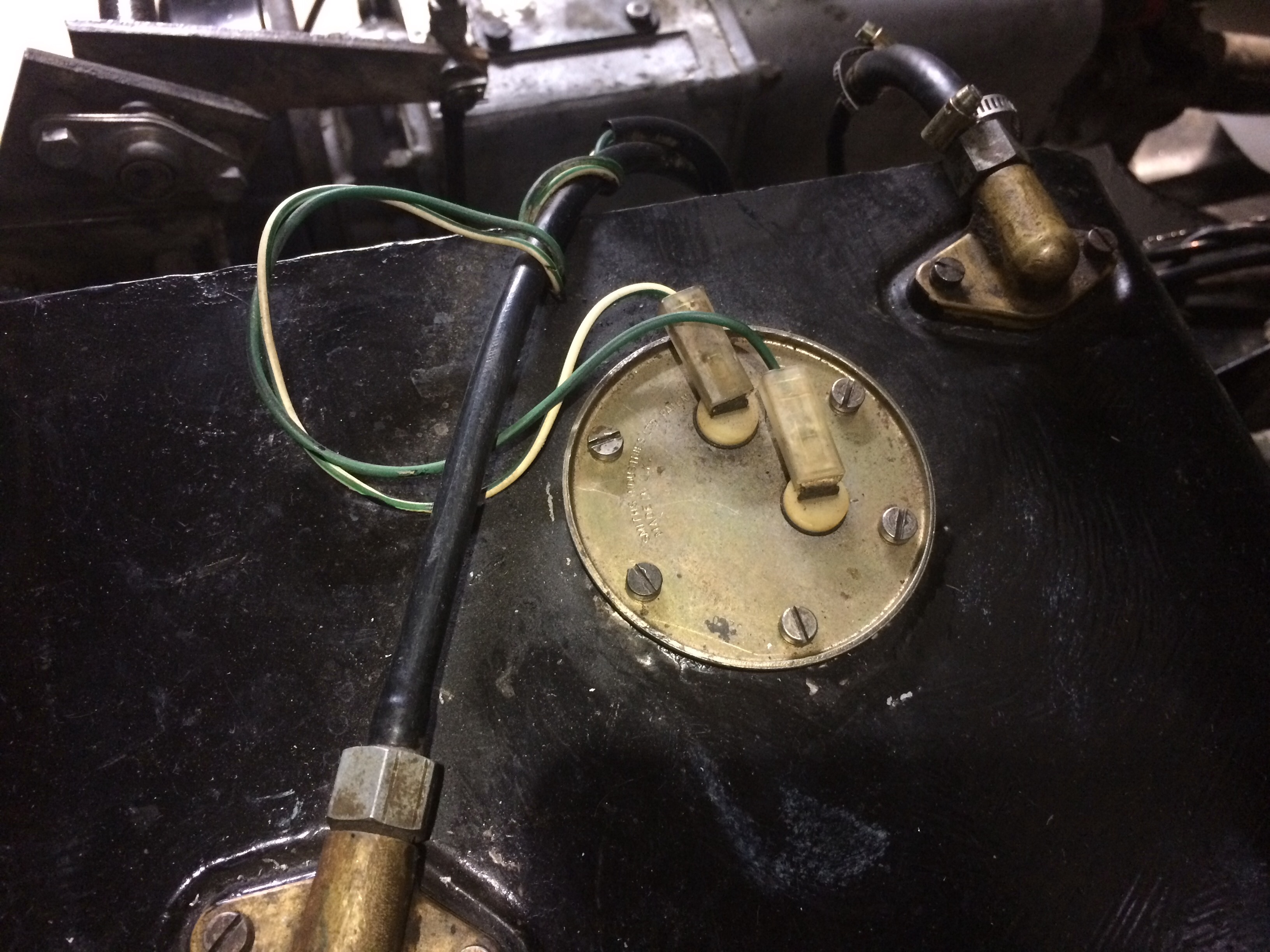

Zdravím chcem sa spýtať
neukazuje mi budík množstvo paliva
čo môže byt zle ?
