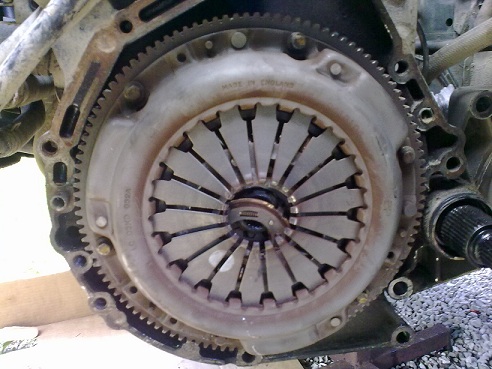

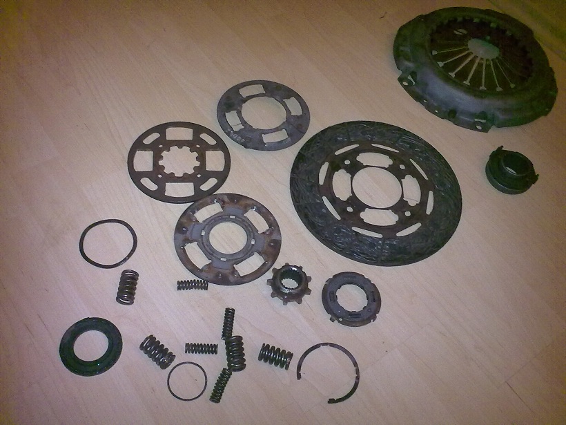

S tou spojkou je mi to nějaký divný. AP driveline by měl být OEM dodavatel Land Roveru. Taky jsem od nich teď koupil a vyměnil spojku.
Re: Tak jsem zase dojezdil!!!
spojka mala rok aj pár mesiacov, vnútri bolo všetko čisté prítlačák nebol ani zaprášený, ložisko OK tak nevím čo sa porobilo s tým....A netahal som žiadny príves nikdy.
