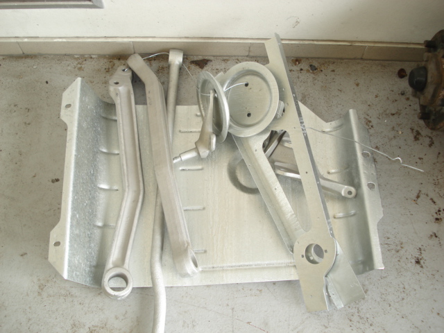

Co je možné pozinkovat, putuje do lázně...

...palivová nádrž

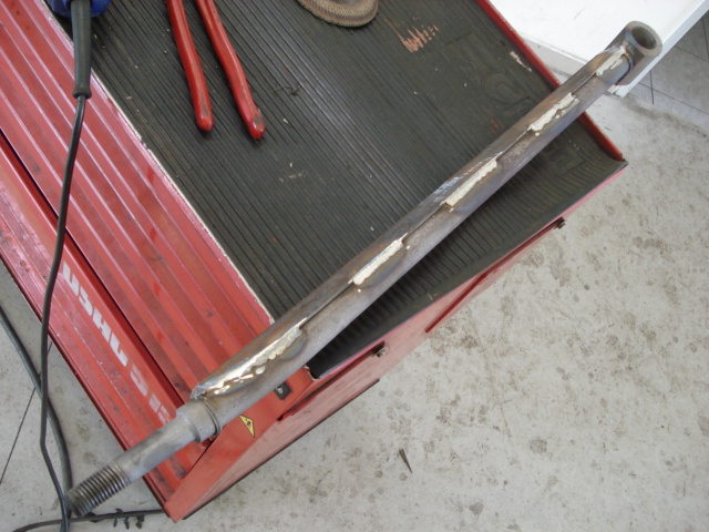

a cranked trailing arms vlastní výroby.

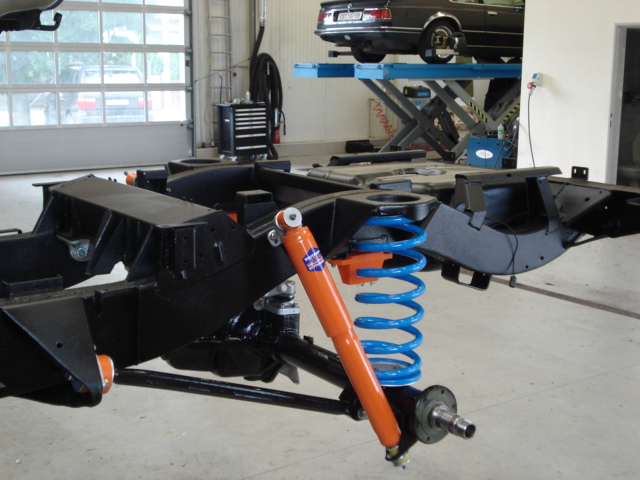

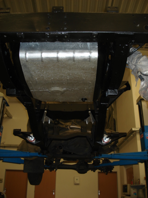

Pokud zítra dorazí nové šouby do ramen, tak by se měla zadní náprava vrátit na své místo... no ono vlastně nejde o návrat, protože původní náprava je trochu do banánu :lol: , takže auto dostane nápravu co jsem před rokem a půl dovezl z anglie v ''neznámém stavu'', jak řekl prodejce. Ukázalo se, že byla v bezvadném stavu, ale i tak dostane nová ložiska a simeringy...

Pjekne. Tie diely co si dal pozinkovat, este budes aj striekat farbou, alebo to nechas tak?

Nechám je jak jsou, ale až to bude celé hotové, vše přestříkám průhledným voskem.

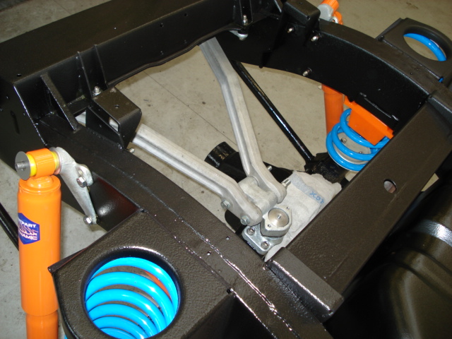

Tak šrouby dorazily, tak jsem kousek pokročil. Všechny šrouba dávám nové, až na vyjímky dávám nerez, to auto mně přežije :wink:

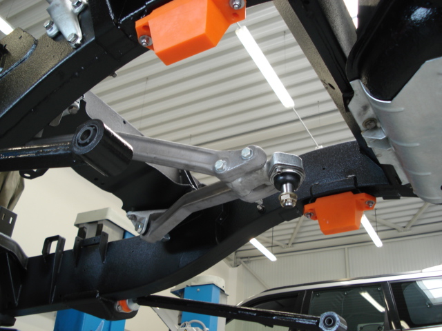

... co za silentbloky si daval do tych zadnych ramien a co za dorazy ?

DanoDEF píše:... co za silentbloky si daval do tych zadnych ramien a co za dorazy ?
Myslíš ty v rámu? To sou speciální Polybushe od Scorpionů, je to ''upečený'' jako silentblok, ne tak jak bývají polybushe normálně. Dorazy jsou extended od Polybush

... no tie dorazy vyzeraju jak Deflex
Možná že taky jsou :?
