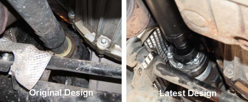

Chce zkontrolovat, jaký má přední kardan, jestli už inovovaný (což je dnes snad 95% aut), nebo ještě starý. Pokud starý, je potřeba vyměnit kardan s unašečem na předním diffu. Pozná se to jednoduše viz foto

TD6 s 6hp by byla parádní kombinace, ale nikdy jsem to nepotkal...
L.
EDIT:
Když se podívám do katalogu na ZF 6HP26, tak tam nikde v seznamu motorizací TD6 není, začíná to sice modelem 2006 ale to je čistě pro benzíny 4.4 AJ-V8 a 4.2 AJ-V8, pak model 2007 TDV8 368dt a už to pokračuje dál...
