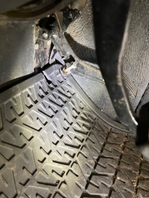

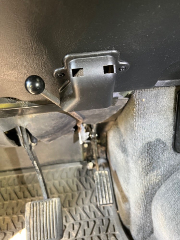

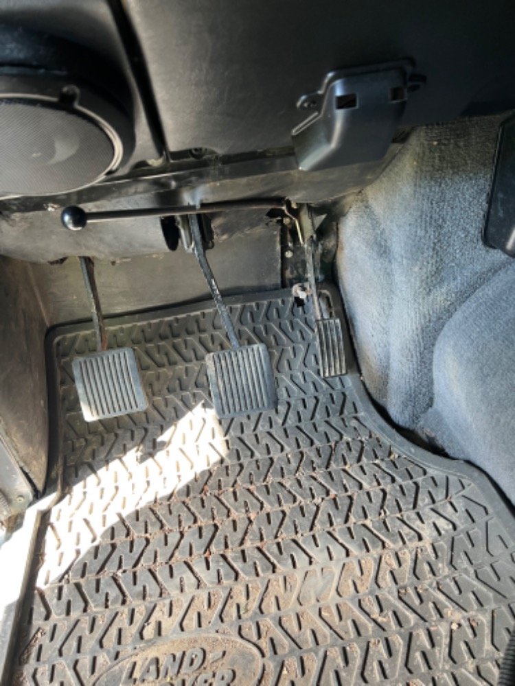

Re: ruční plyn Defender 300tdi a starší modely
tady pár fotek z mého Defa...
první foto je plyn bez aktivace... zde v max poloze páky...

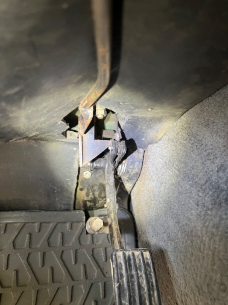

poloha "páky" pod volantem bez aktivace...
poloha s maximálním plynem...

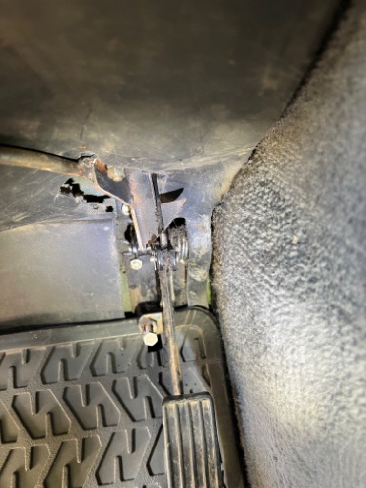

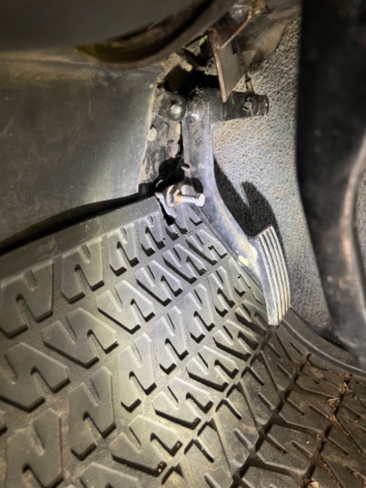

poloha "zobáčku" bez aktivace...
poloha "zobáčku" s max plynem
