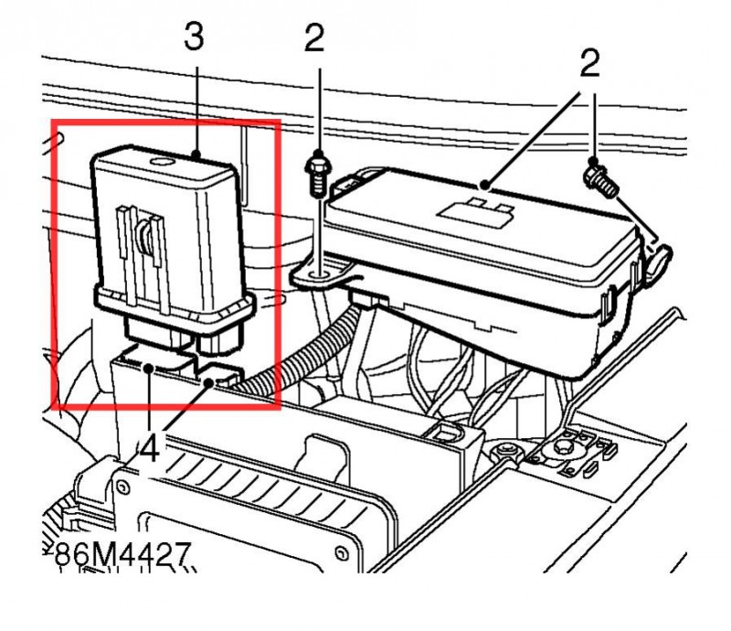

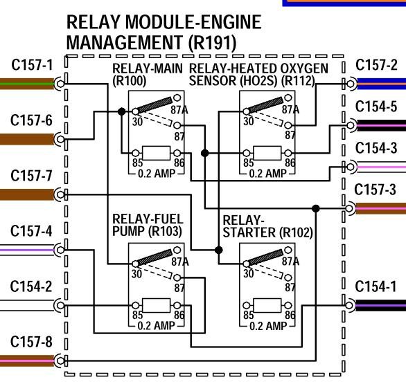

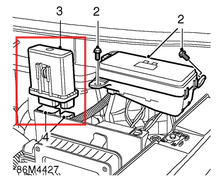

Relé k palivové pumpě R103 má být ve združeném reléovém modulu za řídící jendotkou (má dva konektory)-
Free 1 18i relé modul schem.jpg (80.52 KiB) Zobrazeno 8620 x

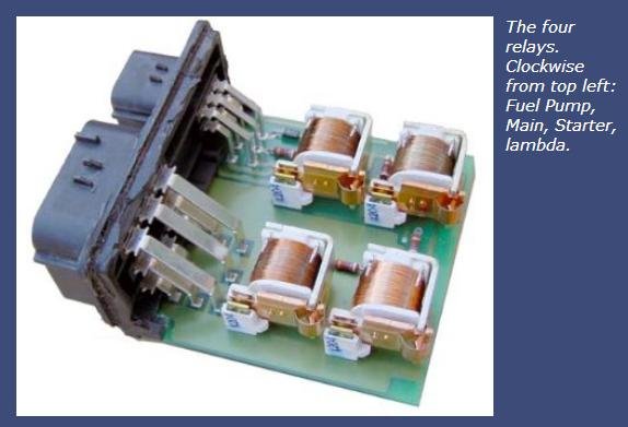

No, tak todle je slibná stopa. Po otevření tě čeká toto:
(možná bude jen studený spoj na plošňáku nebo opálený kontakt relé)
Free 1 18i relé modul inside.jpg (36.07 KiB) Zobrazeno 8619 x

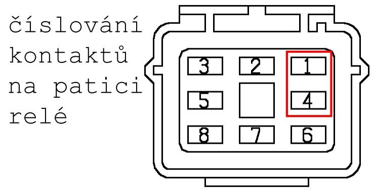

Martin Mates píše: 04 črc 2020 21:18 rozdelal jsem relé palivového čerpadla a jeden kontakt byl speceny tak jsem ho vyčistil
Myslíš jako, že jedno z těch relátek uvnitř mělo spečený kontakt? Pak by bylo dobrý ověřit jestli to bylo opravdu relé od pumpy (ostatní jsou k jiným okruhům). Vem nějaký multimetr neno prozváněčku a připoj jí k pinu 1 většího konektoru (na patici k němu vede hnědo-zelený kablík) nebo 4 (bílo-fialový kablík) a najdi relé u kterého to bude zvonit, to je pro palivovou pumpu. Ten popis u obrázku nemusí sedět, tahle relátková hračka se používá i u aut jiných značek. Nevim jestli ty relátka v tvojí krabičce vypadají stejně jako na obrázku (měls udělat fotku), ale tenhle typ se dá sehnat třeba zde:
https://www.tme.eu/cz/details/fra12-of/ ... 2c-2-dc12/
https://www.gme.cz/rele-s-dc-civkou-12v ... ce4-agsno2
https://www.conrad.cz/rele-motoroveho-v ... t.k1366568
Jde o to zkontrolovat pozice a rozteče vývodů osazených relé s údaji v datových listech těch relé na eshopech .
Sloužim lidu! :-)

#32 Příspěvek od Tazik1992 » 05 črc 2020 09:23
Martin Mates píše: 04 črc 2020 22:58 Vyfotil jsem to ale nevím jak bych ti to poslal co se týče mobilu a PC tak to jsem v pr...
:grin: To je dobrý, jestli to vypadá stejně, tak to přeskočíme.
Když to vezmu podle popisu u toho obrázku (a ten sedí i s popisem ve schématech u Freečka), tak ty relátka jsou takhle
levý horní roh - relé palivové pumpy
pravý horní roh - hlavní relé - spíná napájení pro většinu elektroniky - řídící jednotku motoru, vstřikovače, zapalovací cívku, relé lambda sondy, řízení volnoběžného ventilu, ....
pravý dolní roh - relé startéru
levý dolní roh - relé lambda sondy - spíná vyhřívací článek sondy
Ale jak říkám, účel relátek odpovídá, je ovšem otázka jestli sedí pozice dle toho obrázku ! To by bylo právě dobrý ověřit změřením.
Sloužim lidu! :-)
