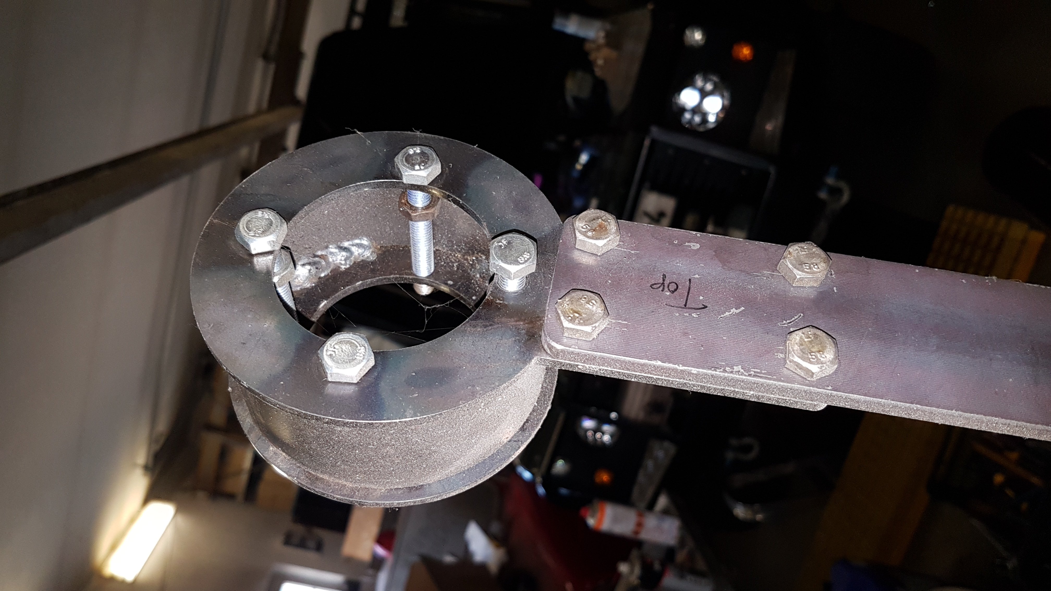

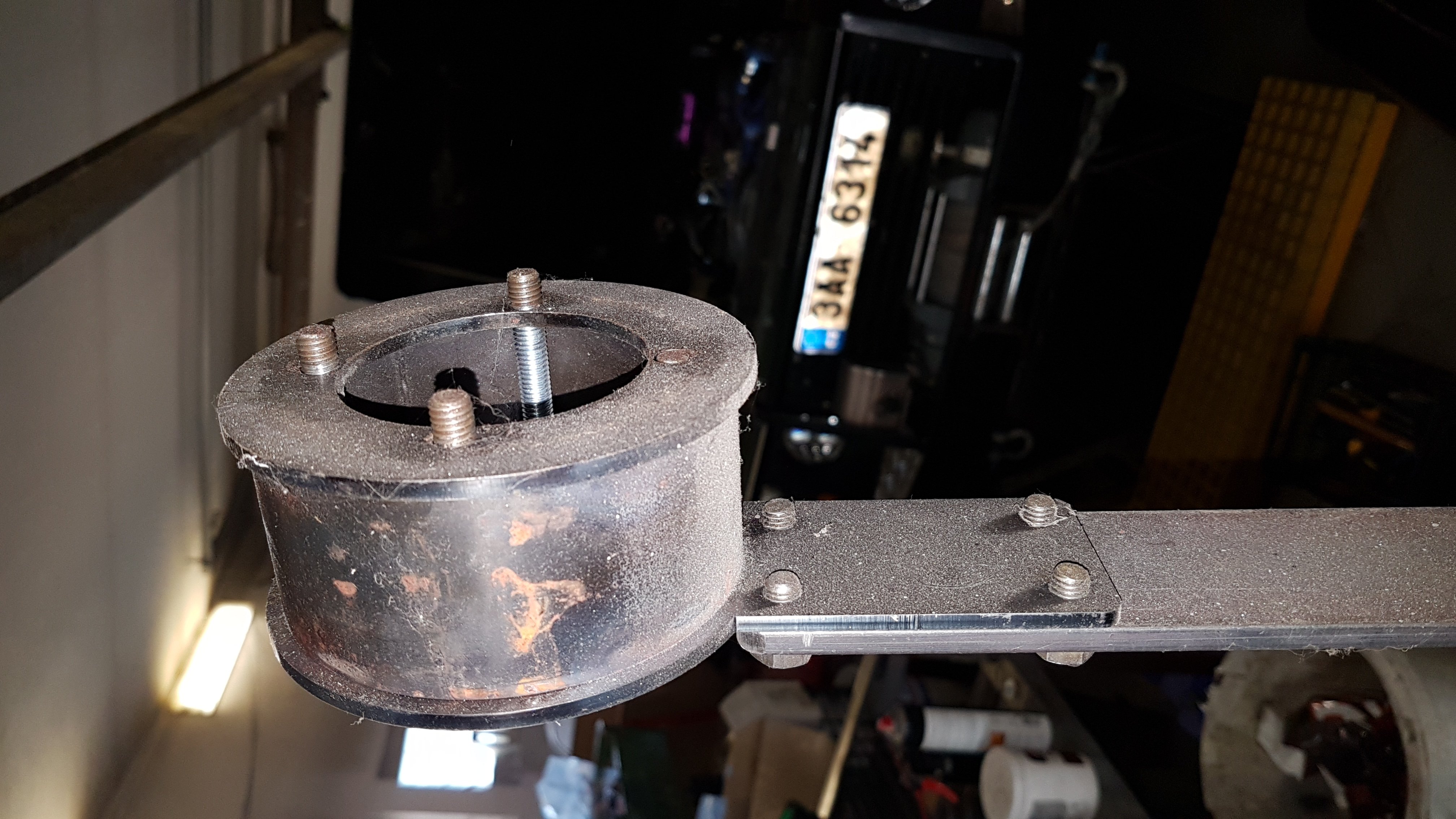

Ještě je potřeba přivařit mezi rozporku a násadu aby se opřela o zem.

mr-tomas píše: 12 čer 2020 10:54 Ještě je potřeba přivařit mezi rozporku a násadu aby se opřela o zem.
A jak je prosím Tě vysoká ta rozporka ?

Rozporka má 45. Místo trubky stačí navařit 4 plocháče do čtverce.
