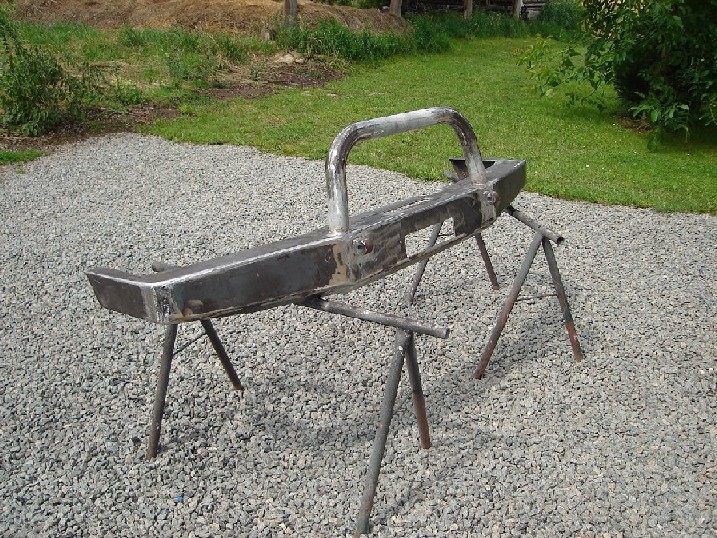

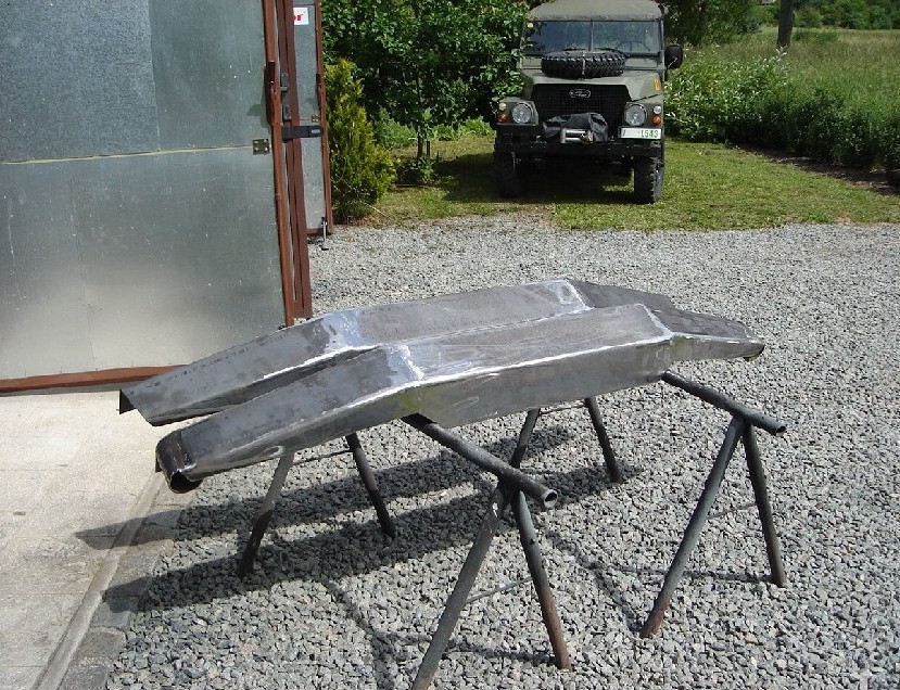

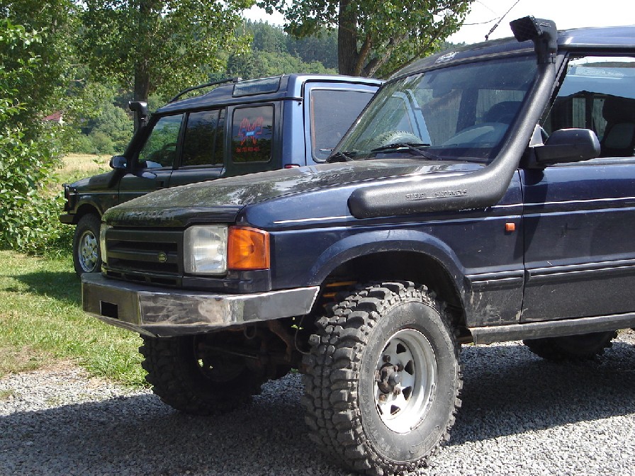

Tak Atol už má taky...
(254.36 KiB) Staženo 1371 x
(251.89 KiB) Staženo 1371 x
(244.11 KiB) Staženo 1371 x

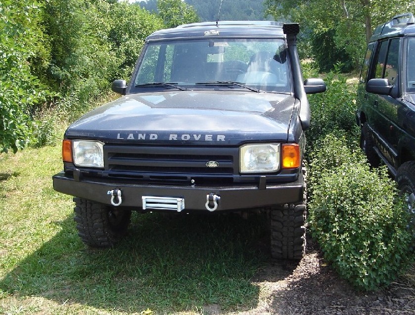

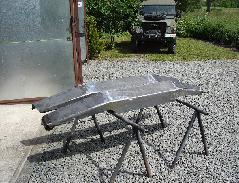

#34 Příspěvek od Land Jirka » 15 črc 2008 17:21
Už se rodí další kousek.
Snímek 272.jpg (215.57 KiB) Zobrazeno 5868 x

#35 Příspěvek od hynek » 15 črc 2008 18:02
otázka priorit...... :lol:souhlasím..... :wink:

#36 Příspěvek od ATOL » 15 črc 2008 22:17
čoveče ty to ale valíš..... :lol:
