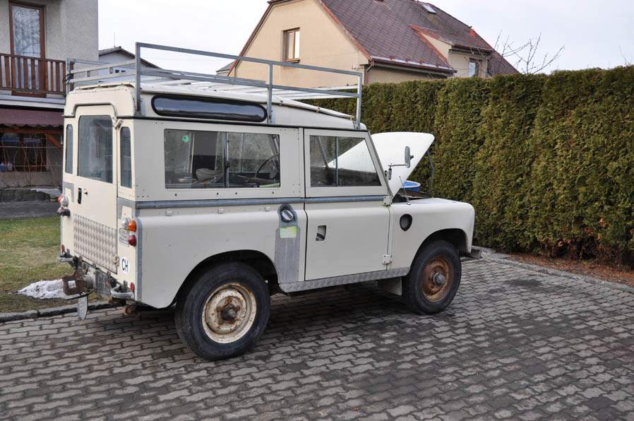

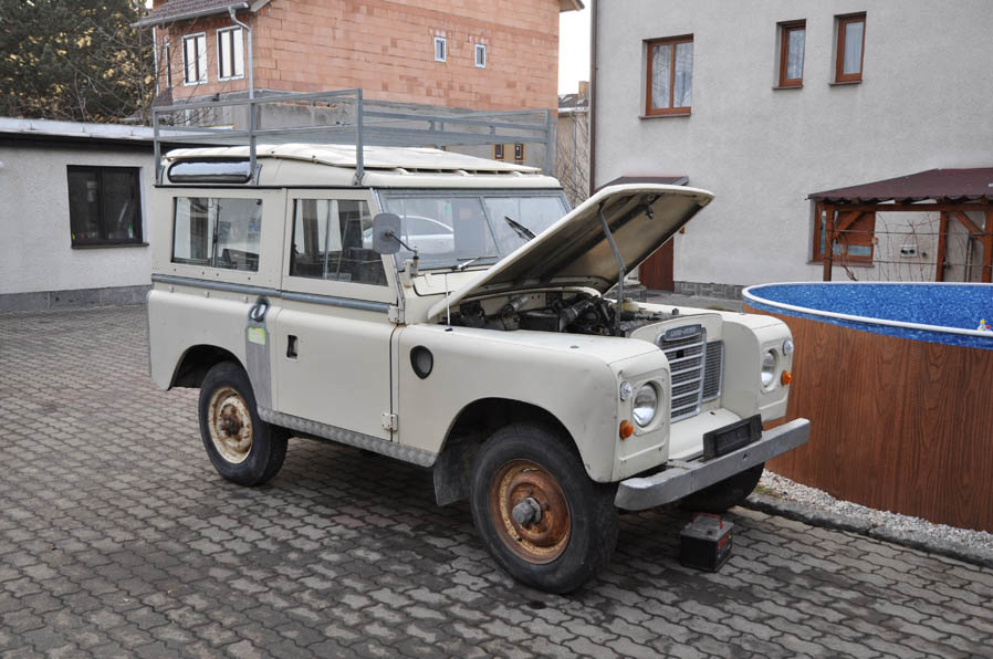

Tak jsem po hodně dlouhé odmlce zase zpátky v sekci Series LRs. Jak už asi víte z jiného vlákna, záchrana překulence se konečně hýbe dopředu, ale úplně jinak, než jsem měl v plánu. Ukázalo se, že zástavba V8 + LT77 do S2A a kompletní rekonstrukce překuleného Dědka je nad mé síly. Proto jsem pořídil tuhle krásnou SIII, která je z hlediska koroze ve výborném stavu. Dneska jsem lezl pod ní s kladívkem v ruce a věřte nebo ne, kromě jednoho outrigeru (toho, který drží nádrž), je šasi úplně vpořádku. Stejně jako bulkhead, bude potřebovat jenom pořádně umýt, nechat vyschnout a nakonzervovat. Nápravy s odpružením přehodím z překulence a můžu jezdit. Jenom interier bude potřeba trochu poladit, ale není to nic, z čeho bych měl být zklamaný. To auto je super. Je to original Station Wagon švýcarské specifikace s Deluxe čalouněním (které bude potřeba vyměnit), rok 1979, 2,25 benzin.
Příští týden chci dát s Krytenem dohromady soupis dílů, které budou na prodej. Určitě 3,5 V8, 88" šasi v excelentním stavu, 5-ti kvalt LT77, obě nápravy z SIII, hardtop bouda, zahrádka atd. Konečnou nabídku dám do sekce bazar.

Opravdu pěkný a zachovalý kousek! Těším se na další podrobnější fota tvé nové Sérky a textové příspěvky... :wink: Hlavně ať hezky jezdí! A snad se uvidíme v Kutné Hoře?

Gratuluju....:-)) Můj dědek má v ČR konečně švýcarskýho bráchu :lol: . Taky mám s čalouněním. Renovovali jsme si jej sami, jde to v pohodě. Nová koženka a molitan z Řempa. A auto teď v zimě při doteku nestudí. :Pohoda: Potom je někdy musíme vyfotit vedle sebe. Souhlas? :yes

Pěkný :yes . Můžeš mu zatím říkat třeba Nekulenec. To odpružení budou paraboliky?

Fenix opet povstava :D , vitej mezi zivymi :drink
paraboliky tam byly urcite, pokud je tedy po te nehode nevyhodil :think

Tak honem, ať je na BBW hotový :) Ten cyrilův byl na vloni sraze jako leštěnka, Nekulenec také nevypadá zle. Doufám, že zase nebudeš chtít na poli všem to odpružení ukázat zlbízka :lol:

cyril píše:Gratuluju....:-)) Můj dědek má v ČR konečně švýcarskýho bráchu :lol: . Taky mám s čalouněním. Renovovali jsme si jej sami, jde to v pohodě. Nová koženka a molitan z Řempa. A auto teď v zimě při doteku nestudí. :Pohoda: Potom je někdy musíme vyfotit vedle sebe. Souhlas? :yes
Nazdar brácho :hand :D , jasně, že je někdy vyfotíme společně. Koukal jsem, že i ten stěrač na zadních dveřích a zrcátka jsou stejné. Taky jsi tam měl vzdušník a v motoru řemenem poháněný kompresor na vzducho - tlakové brzdy přívěsu? Jinak u mě je ten kompresor dead, tak to půjde ven.
Deluxe sedadla mám z překulence a dveřní čalounění stojí 15 liber za kus, takže to koupím a vyměním. Čalounění stropu je úplně vpořádku, ale podlaha je celá zabahněná a obložení tunelu převodovky značně nechutné, tak uvidím, co s tím. Molitan a koženku použiju na vrchní desku přístrojovky.

Martin T píše:Pěkný :yes . Můžeš mu zatím říkat třeba Nekulenec. To odpružení budou paraboliky?
S tím Nekulencem je to dobrý nápad :!: :rofl
Paraboliky od RM s tlumiči ProComp budu přehazovat s celými nápravami z překulence včetně předních kotoučových brzd od RM. Nápravy mi totiž Kryten dělal, vpředu jsou nové koule a vzadu repasovaný diferencial s Detroit Lockerem, nikde nic neteče, takže je škoda jich nepoužít, když na nich bylo uděláno tolik práce.
Nicméně i na SIII jsou nápravy OK, koule jsou ve skvělém stavu, žádná rez, takže kdo je koupí, neprohloupí..

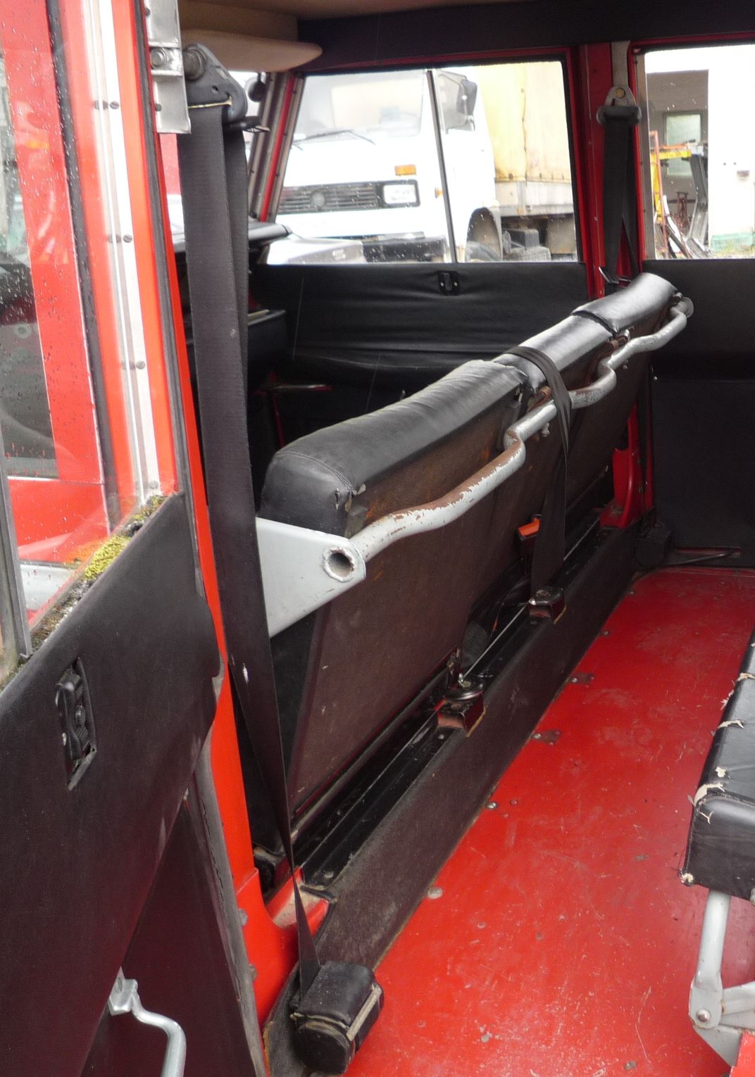

Je pěknej. Vyfoť mi prosím tě jak tam máš daný bezp. pasy. Tedy pokud tam máš samonavíjecí. Stačí mi uchycení toho navíječe dole u sedačky, Dík

Na ex hasiči co tu kdysi byl na prodej byly taky samonavíjecí pásy, ale to byla 109 a 2.6 některé fotky si ukládám, jinak jestli to je nanic, tak se omlouvám.

Já mám 88 a tam jsou vedle sedačky. Akorát ať dumám a měřím jak chci musím je tam dát obráceně tj. ten plast co kreje navíjecí váleček směrem k sedačce a při otevření dveří koukat na tu pásovinu na které je to uchyceno. Sundaval jsem to, ale už si to nepamatuju. Levý a pravý jsem si označil. Jinak moc dík za snahu!
