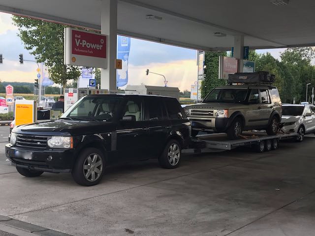

Taky mi odešly EGR ventily, ale tak, že se rozpadly a dostali se až do sání. Motor sice běžel, ale na vozejk jsem s tím nevyjel:-( a tak mě čekala cesta 800km na podvalu. Ale stylově :grin:
Odtah D3 - 1.jpg (126.39 KiB) Zobrazeno 8230 x
