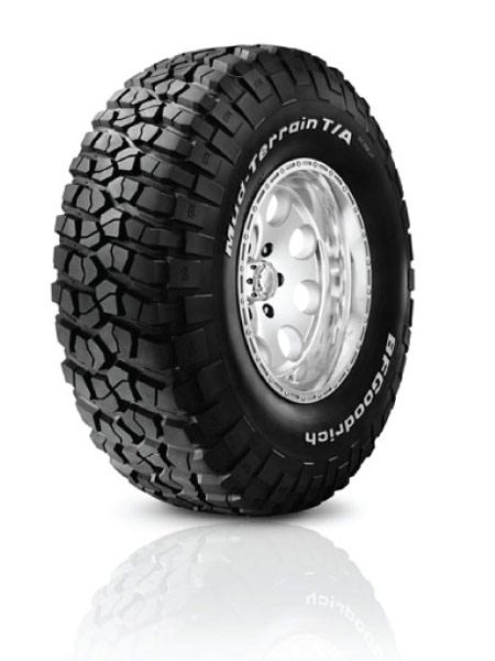

Tak jsem došel k závěru,
že nejmenší použitelný pro tvoje auto je 245/75/16 (30"x9,65"/16)
a nejvhodnější 265/75/16 (32"x10,43"/16)

Jak píše Land Jirka, pro zvedlou D2 je nejvhodnější rozměr 265/75R16. A když dáš ještě 3cm podložky tak taky nic nepokazíš, ale získáš. Obchod je v pohodě, taky u nich beru pneumatiky.

Me se celkem libi ty nove BFG MT , ale s nima asi jeste nikdo zkusenost nema.
http://www.bfgoodrichtires.ca/overview/ ... /3930.html

Takže BFG MT 265x75x16 objednány viz odkaz výše, teď budu čekat na informaci obsahující termín dodávky... 8) Díky všem kteří se snažili mi poradit.
