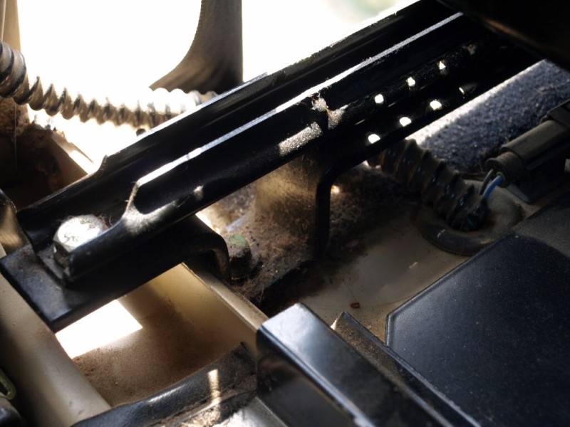

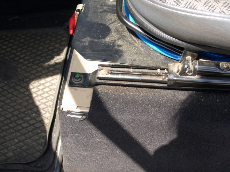

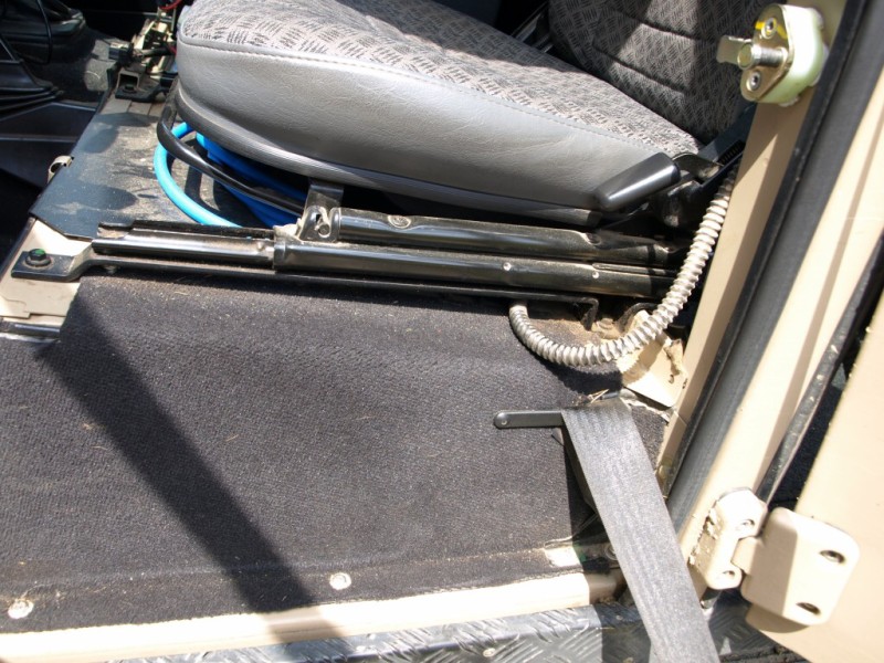

ližiny
#26 Příspěvek od Kangaroo » 02 čer 2008 14:23
Je to v podstatě ohnutá pásovina. Německé firmy to prodávají, ale to jsou vyhozený peníze. Stačí kus pásoviny, vrtačka svěrák a kladivo (nebo ohýbačka). Nejlíp je to vidět na třetím obrázku.

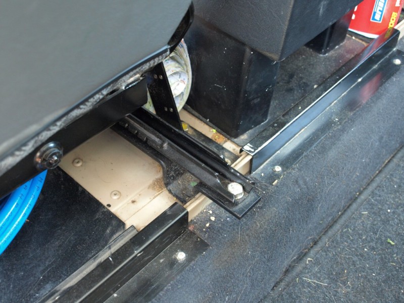

#27 Příspěvek od Kangaroo » 02 čer 2008 14:24
foto

#28 Příspěvek od walter » 02 čer 2008 14:40
Děkuji moc, je to krásně vidět, jdu na to. :P
Koukám, že tam máš hadici od kompresoru. Ty máš kompresor vedle baterky?
Kangaroo
Příspěvky: 703
Re: Ližiny
#29 Příspěvek od Kangaroo » 02 čer 2008 18:56
walter píše:Děkuji moc, je to krásně vidět, jdu na to. :P
ano viz foto zde: http://www.landroverforum.cz/forum/view ... ght=#27781
