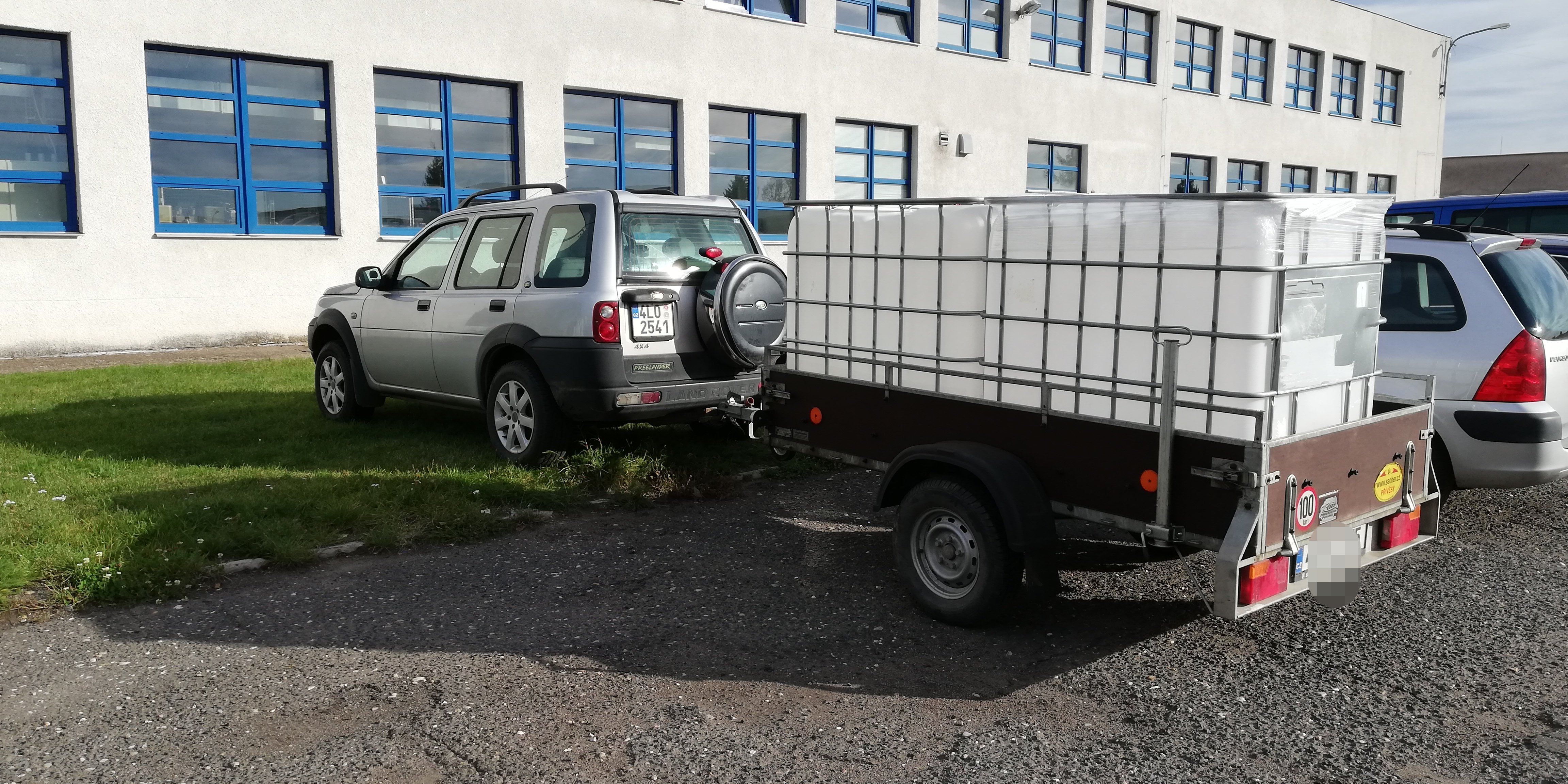

Ahoj, mám tento https://www.rajprivesu.cz/Brenderup-426 ... -d2843.htm Mám ho asi 6 let a nemůžu si stěžovat.
Pár postřehů k němu: Je fajn že jdou sklopit boky ale když otevřeš předek i zadek pro vezení něčeho dlouhýho boky padnou. Řeším kurtou.
Je fajn že má dvě osi a vklidu se stím manipuluje ať prázdný či plný pro zapřahání ale jakmile s tím naloženým začneš moc točit na místě, hrnou se tomu kola a ložiska trpí.
Oj je pevná dost a nijak mi nepřekáží, fajn je že přešroubováním plotny z žehličkou se čuba posune tak o 8-10 cm nahoru a za D1 s liftem to není z kopce.
Soused má tu samou jen jednoosou a může vozit jen lechčí věci i když maj stejnou nosnost. Nechci nabádat k přetěžování ale když vezu dřevo z lesa nebo něco kolem statku tak to nemusím do 1500kg řešit.
Šířka jak už se psalo je blbá na koukání ale dá se.
Poslední rada je nepůjčovat. To co si už zažila je masakr a zatím jen ložiska
Jo a celou dobu je venku na dešti a nic nerezne.
Toť moje postřehy. Je to dražší než cos poslal ale těžko se tomu hledaj limity.

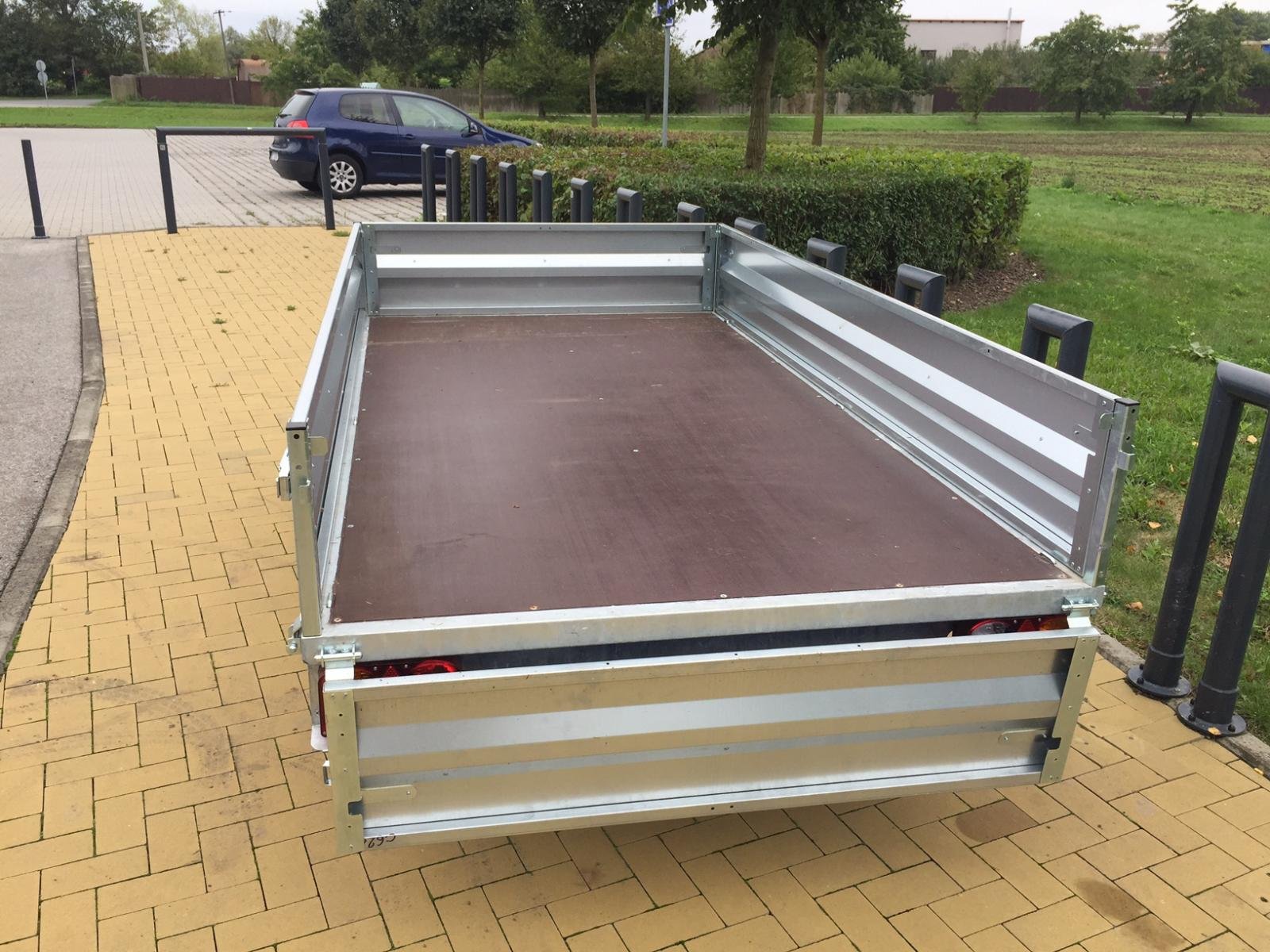

Díky moc všem za tolik rad názorů a zkušeností ... to jsem nečekal
Vidím, že většina z vás má spíš dvojosé vozíky s vyšší nosností. Já ale spíš potřebuji vozík
opravdu jen na občasné použití, kolem domku. Neplánuji vozit žádná těžká břemena, jezdit
s tím dálky a rychle.
Navíc mám jen B, a dodělávat BE kvůli vozíku a občasnému odvozu větví, bordelu do sběrného dvora
a dřeva do kamen zatím nechci.
Vidím to tedy ideálně takto ...
- jednoosý
- nebržděný
- 750kg
- V oje
- podstavné kolečko
- iděálně sklápěcí a odnímatelné všechny bočnice
- šířka minimálně těch 140 cm asi, mám to za D3
- vyšší bočnice
- montážní oka
Libí se mi tyto 3 kousky ...
https://www.rajprivesu.cz/Brenderup-426 ... 3-d313.htm
https://www.rajprivesu.cz/Brenderup-325 ... 42-d52.htm
https://www.privesymorava.cz/cz/2/katal ... 75-265x150
Co si myslíte o tom Lorries?! Je širší má 150 cm, všechny bočnice se dají sklopit nebo odmontovat.
Oje a celkově materiály a zpracování zase vypadá pevnější a lépe u těch Brenderupů.
Rozdíl je v ceně u těch Brenderupů cca 8,5 tis a rozdíl je v tom že ten dražší má sklopné i
sajty ...
Předpokládám, že ze zkušenosti je asi lepší připlatit a pak pohodlněji nakládat bokem co?
Také ta šířka těch 143 cm .. je to dost?! Případně kolik by to mělo být pro D3, ať se dobře couvá? Délka je už trochu víc něž
jsem chtěl, mají 2,5 m, tak v té šířce 143 už by měl být v zrcátkách vidět ne?
Díky moc!

143 je málo, můj má 142 a za d3 nebyl vidět
A opravdu bych zvážil tu nosnost, i to mokré dřevo, písek atd 500kg téměř nic není, to už víc dáš do D3

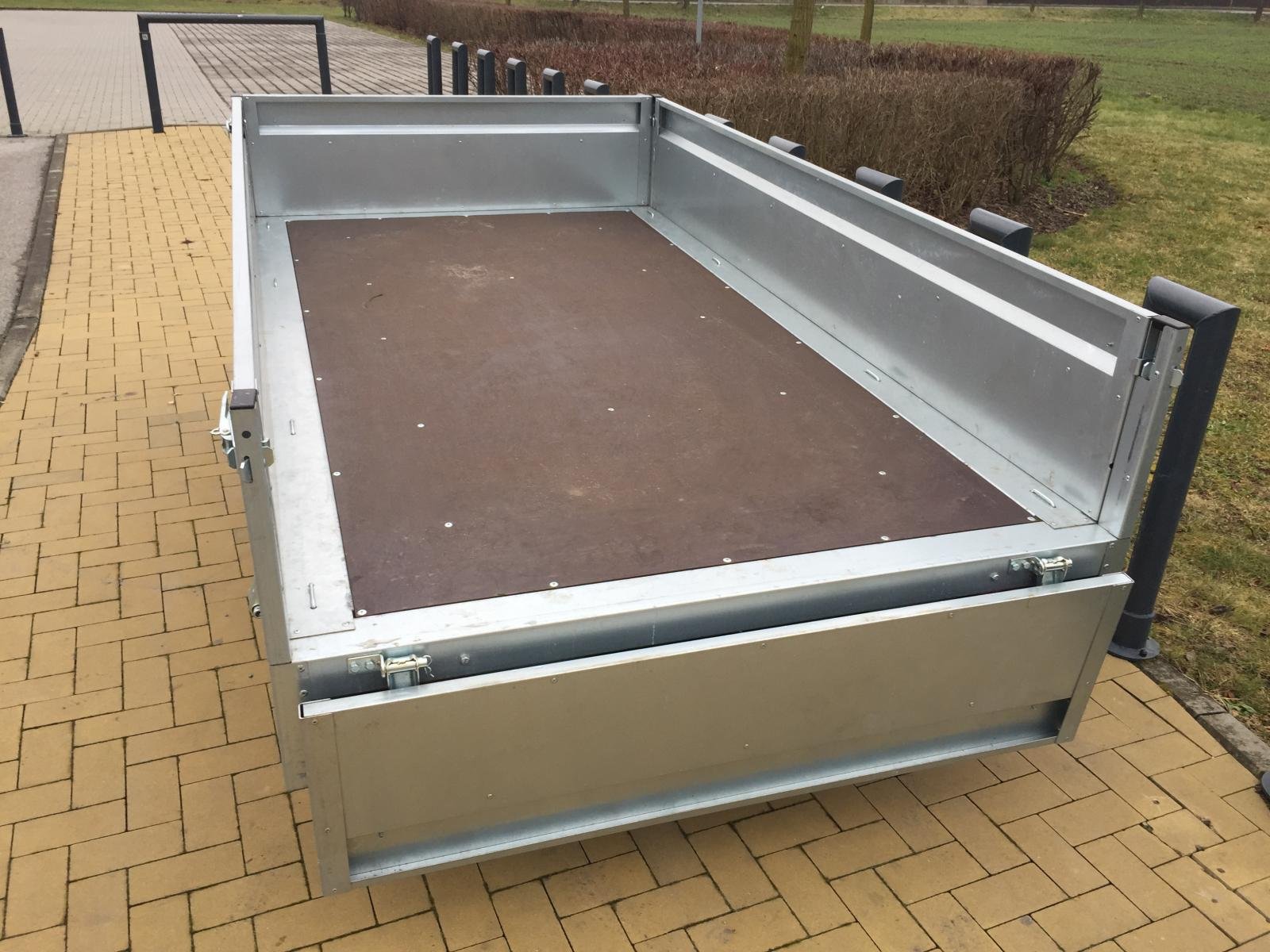

Osobně bych to sklápění oželel a vůbec po něm nepátral, v týhle cenový relaci se to láme jen v oji a nesklopíš z toho snad vůbec nic. Co se týče výběru tak bych šel po tomhle:
https://www.privesymorava.cz/cz/2/katal ... ca-263x145
https://auto.bazos.cz/inzerat/110744619 ... rzdena.php
Nemůžu teď najít jednoosu nebrzděnou, ale je to ten samý co mám já (jen nebrzděný). Je taky od přívěsy morava, ale oproti tomu Lorries co jsi odkazoval má zdvojený sajtny, takže bych předpokládal, že budou výrazně pevnější, pochybuji o tom, že by měl Lorries nějaký silnější matroš, když má jednoduchý plech. Ještě když jsem psal ten první příspěvek, tak v nabídce byl a byl taky kolem 28-30 max., tak zkus cinknout, určitě se dělá.
Edit: Tohle je on: https://neptun-anhaenger.com/cs/p%C5%99 ... kps-gn124/
