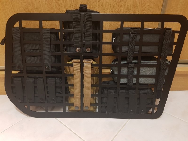

To už je lepší. A až to namontuješ do auta, tak prosím o informaci, jak se dostáváš prstíčkama mezi tu mříž a okno, aby jsi nějakou tu kapsu odepnul a zapnul někam jinam. :hmm: Na batohu se dala mole vazba vždy nějak ohnout, ale mříž ohnout moc nepůjde.
A druhý dotaz - jak to bude přidělávat k autu? Já tohle zvažuju do D2 s tím, že to bude přichycené ke karoserii, nikoliv jenom k vnitřním plastům. Přes nějaké upevňovací plechy/úhelníky.

"oka" jsou dostatečné velká, aby šly druky pohodlně zapnout, na druhou stranu, jak si tašky rozmístím, nebude potřeba to zase tak často měnit :mrk

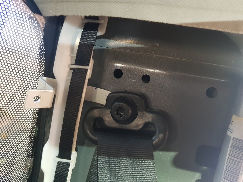

Uchycení už máme asi vymyšlené, pod plasty sloupků jsou u D3/4 "volné díry pro nýtovací matice

Myslím že to půjde celý jednoduše sundat aby v případě potřeby bylo možno sundat celou mříž prehazet kapsy a zase nandat zpět nebo třeba umýt oknoObrázek

Já jsem o nýtovacích nebo lisovacích maticích uvažoval - prostě by zpod plastu okolo oken koukaly pásky plechu s příslušnou matkou, na které by se to přišroubovalo. I kvůli tomu umytí oken, což teda není potřeba moc přehánět.
Než se to celé usadí, kam jakou kapsu chci, takto bude docela dlouho trvat.
Ještě zvažuji mít část kapes na nějakém klipu nebo závěsu z ohnutého plechu - třeba takovou hygienu pro zbytek posádky auta, aby se kapsa jenom odcvakla a vzala sebou. Suchý zip se mi na těžší věci moc neosvědčil, brzo se měl snahu zalepit čurbesem.

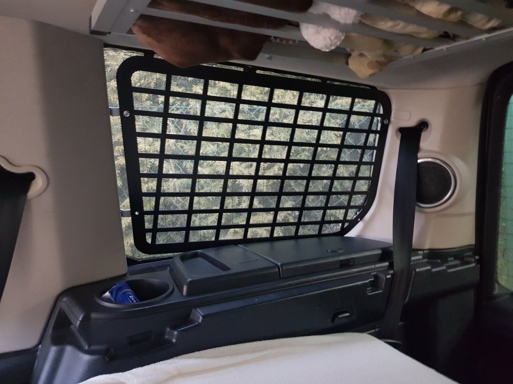

#34 Příspěvek od xxx » 01 úno 2020 13:20
tak já už mám taky hotovo

To je paradni! Koukam, ze jsi to uchytaval jinak nez Renda...

Renda vrtal, já využil pevné body, co se nabízely

Budeme moci porovnat jak se bude každé uchycení chovat při zátěži. Já počítám zátěž do 6kg ale bude jen pár molle kapes. Chci na každou mříž nechat ušít pevnou kapsu vyztuženou plasty a bude povesena na spony
