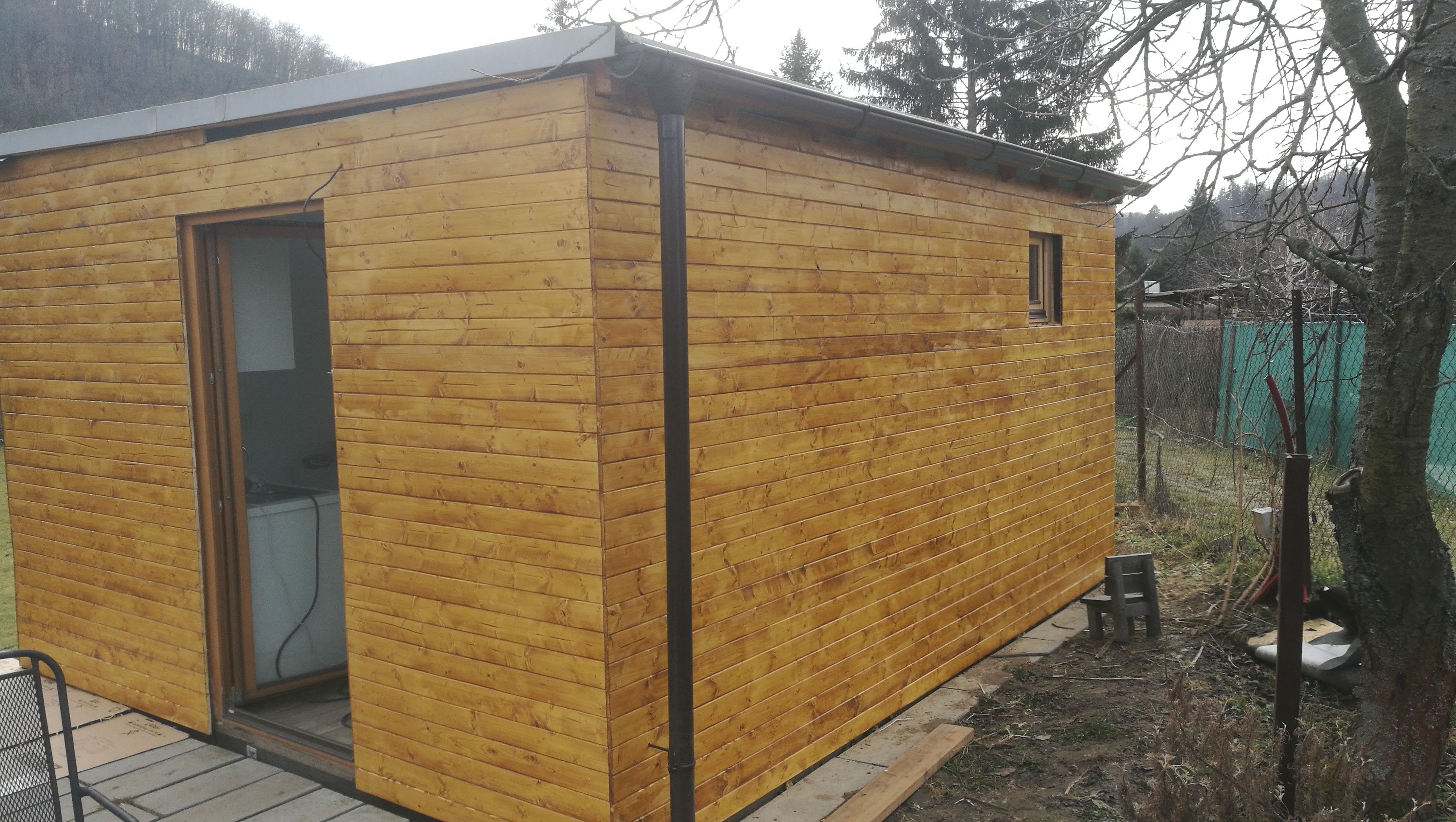

Napsal: 05 bře 2019 20:07
od gibson
este stale su na mna dni kratke...
mam za sebou 2 poobedia natierania samozrejme bez celovky by to neslo ale pred chvilou som skoncil :grin:
ako uz som pisal - herbol :wink:
