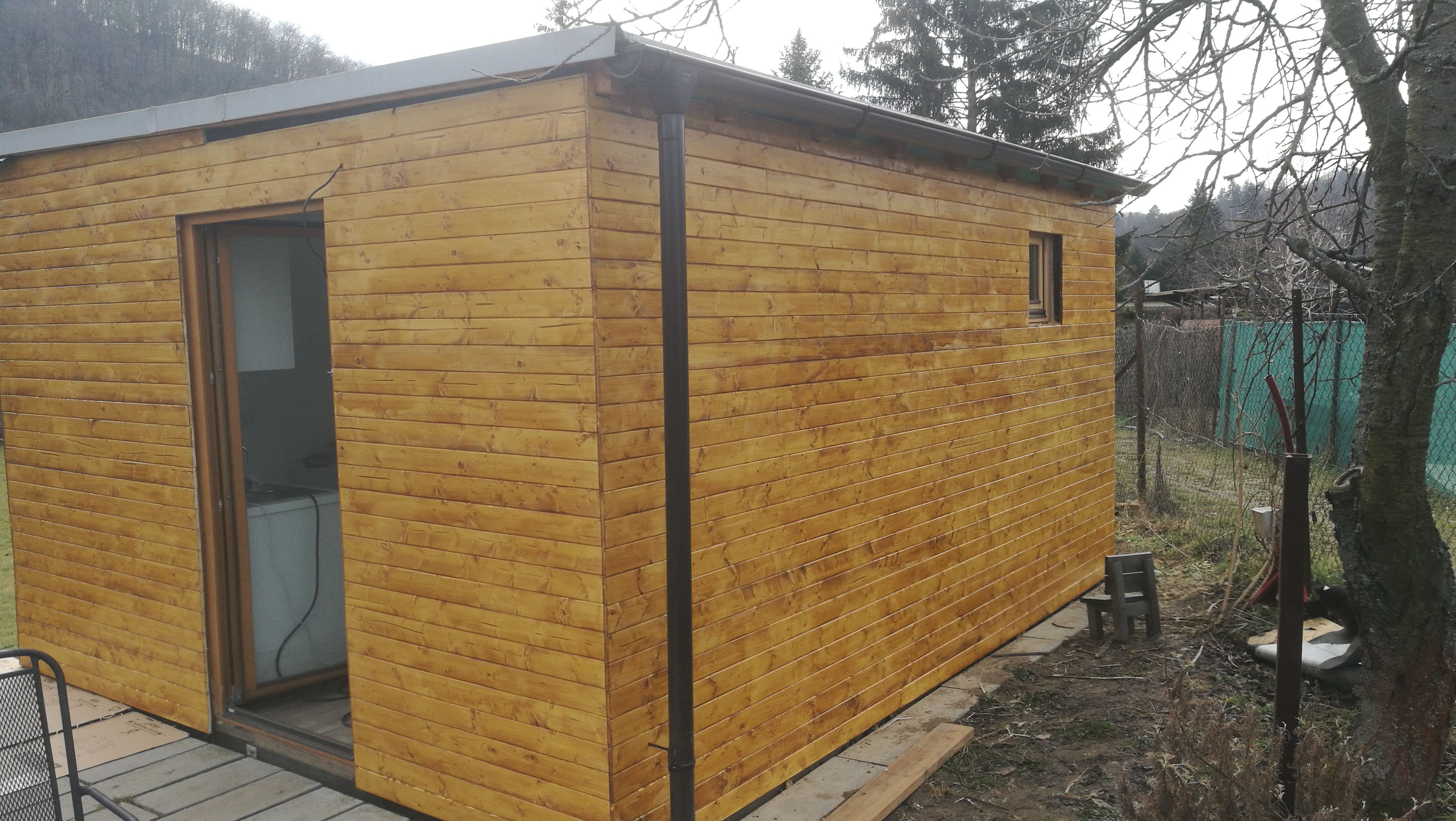

Však právě preto že sa pohybujem na hogo fogo stavbách a vidím tie úžasné modrinove rombo obklady a podobne věci jak vypadají po rokoch som si dal obyc smrek ktrory za 5 rokov kludne obtrham a dám nový. To však nebrání tomu natřít to dobrou farbou.
Nechcem nikoho urazit ale fakt nemám rád tu Československu povahu vsetko najlacnejsie.... Preto chcem poradit nejaku dobru farbu, já sa do toho nevyznám.
Robim pre zákazníkov dubové terasy a prvky a sebe by som si to nikdy nedal. Vlastne ho mám na balkonoch a doteraz to lutujem. My dub nijak neupravujeme nechává sa zosednut. Takže např dub za 3500/m2 je u mna k hovnu.

Tak nakonec remmers. Pan v Brně doporučil. Dva nátěry plus před tým ich bochemit. Akurat mi povedal že som tie dosky mal natřít z obou stran. Tak to som mu povedal že radsej skočím zo skaly😂 pod dřevo som akurat prdol difúzní folii. A upadne mi asi ruka.
