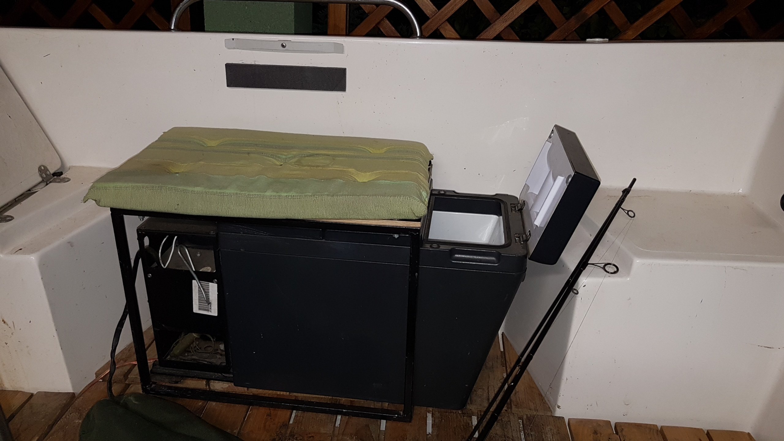

No ja mám takú skúsenosť že ten cigareťák na to moc vhodný nie je..Ak tak je to dobré tak za jazdy ked je vyššie napätie..Ked prídem k vode a chladnička ide do lode automaticky to dávam na priamo na bateriu a tam je klud...Aj ked mám zásuvku a zástrčku stavanú na podstane väčší odber, straty sú dosť velké.
Ja to mám riešené asi takto nejak...Dá sa na tom aj sedieť a nepáli na to slnko.... Chcem si spraviť zvláš zásuvku do kufru D3..Len čakám až bude trochu teplejšie a chcem tam skúsiť nájsť nejaké hrubšie káble - neviete či tam v kufri niečo také nájdem alebo to budem musieť ťahať cez celé auto z predu?
