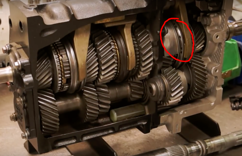

Mělo by se to zavírat samo,automaticky,na kolik procent,jsem nevyčetl,ale nejsem moc velkej anglán...

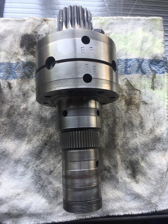

Tady je fotka mezinapravoveho diferaku. Protocilo se lozisko smerem dozadu. Jinak je diff neposkozen od havarie. Ve hrotech bezi ve stovce. Pujdu cestou to opravit.

K tomu samosvoru - detaily si nepomatuju, ale měl jsem možnost s tím v Defu jet. Auto lépe zatáčelo a brzdilo - bylo to takové klidnější. Zůstala možnost tvrdého uzavření jako je tam dnes. Auto mělo naprosto minimální vůle v převodovém ústrojí - takové to cuknutí při rozjezdu a podobně.
Ještě čekám, až se mi to dostane znovu pod ruku - už by v něm měly být všechny 3 samosvorné diferenciály a nově i ABS s TC, s čímž by se to mělo navzájem podporovat.

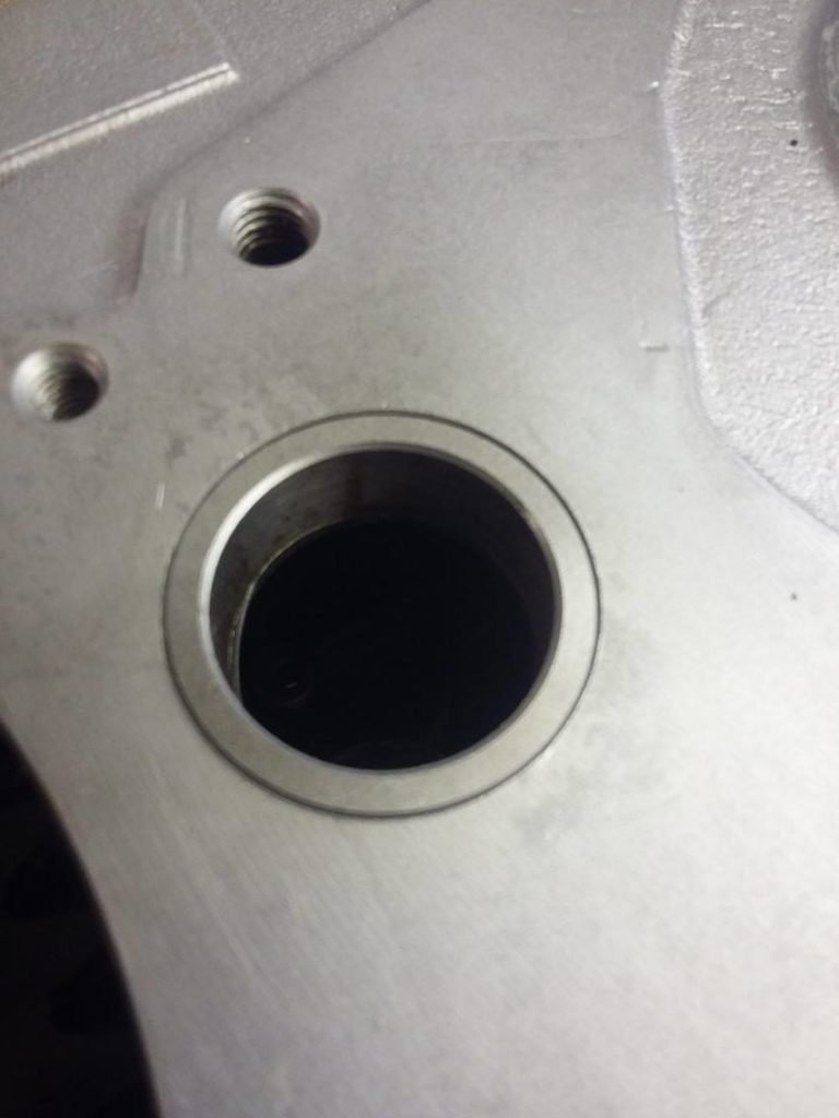

Pomalu se blizim s prevodovkama do finale. Jeste bych rad upravil stredni hridel na pridavce. Jakej pouzivate material na to futro? Nebo pres to udelat jeste vicko?

Použil jsem "obyčejné železo" co bylo pod ponkem. Akorát jsme si vyhráli s měřením - změřit průměr díry za studena a za tepla, a podle toho udělat pouzdro takové, aby tam po zchladnutí drželo, a pro jistotu to pojistit Loctitem. Lepší by byl kousek nerezi, ale ten pod ponkem nebyl. Ono když tam vydržel hliník, tak to kritické nebude.

Nerez jsem mel v hlave. Ted si nemuzu vzpomenout jak je to na strane u zavitu, tam se dela taky futro? zitra schvalne zmerim diru v bloku jestli tam bude siska.

Na druhé straně není problém. Tak to není pouze suvně, ale je to utažené maticí.

Chapu spravne, ze na stredovem kole se predepnuti dela deformaci rozperne trubky mezi loziskama? Nebylo by lepsi si udelat poradnou rozperku a nabrousit ji axialne?

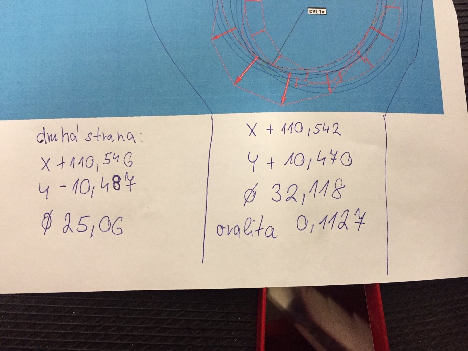

Tady je vysledek dnesniho mereni. To se pak vubec nedivim ze to tady nekomu tece. Na dvacet let starejch defendrech to bude asi v podobnem stavu na vsech. Je tam jeste zmerena poloha obou stran od vstupni hridele kvuli obrabeni. Na ovalne dire se spatne chyta nulovej bod. Osa X je srovnana podle roviny spodniho obdelnikoveho vika.

Jo,teče to všem kdo to ještě nepředělal,jsou tu dvě temata,nemužu to najít,někdo ještě zakracuje hřídel a lepí,nebo lisuje víčko...

Dnes jsem nad tim premyslel a zkusim tam udelat futro a jeste pres to sroubovaci zapustene vicko. Zitra to omerim...

Jo, chytit střed nekulaté díry byla zábava. Chytal jsem ho skrz celej obal od té druhá díry.
Víčko je podle mě zbytečné - originál řešení funguje, těsní to, dokud se hliník nevymačká. A znovu by se to díky železnému pouzdru vymačkat nemělo.
Trošku problém jsem měl s vlastní hřídelí, jak byla omačkaná. Muselo se to líznout trošinku na soustruhu, aby byla opět kulatá a pasovala přesně do pouzdra.
