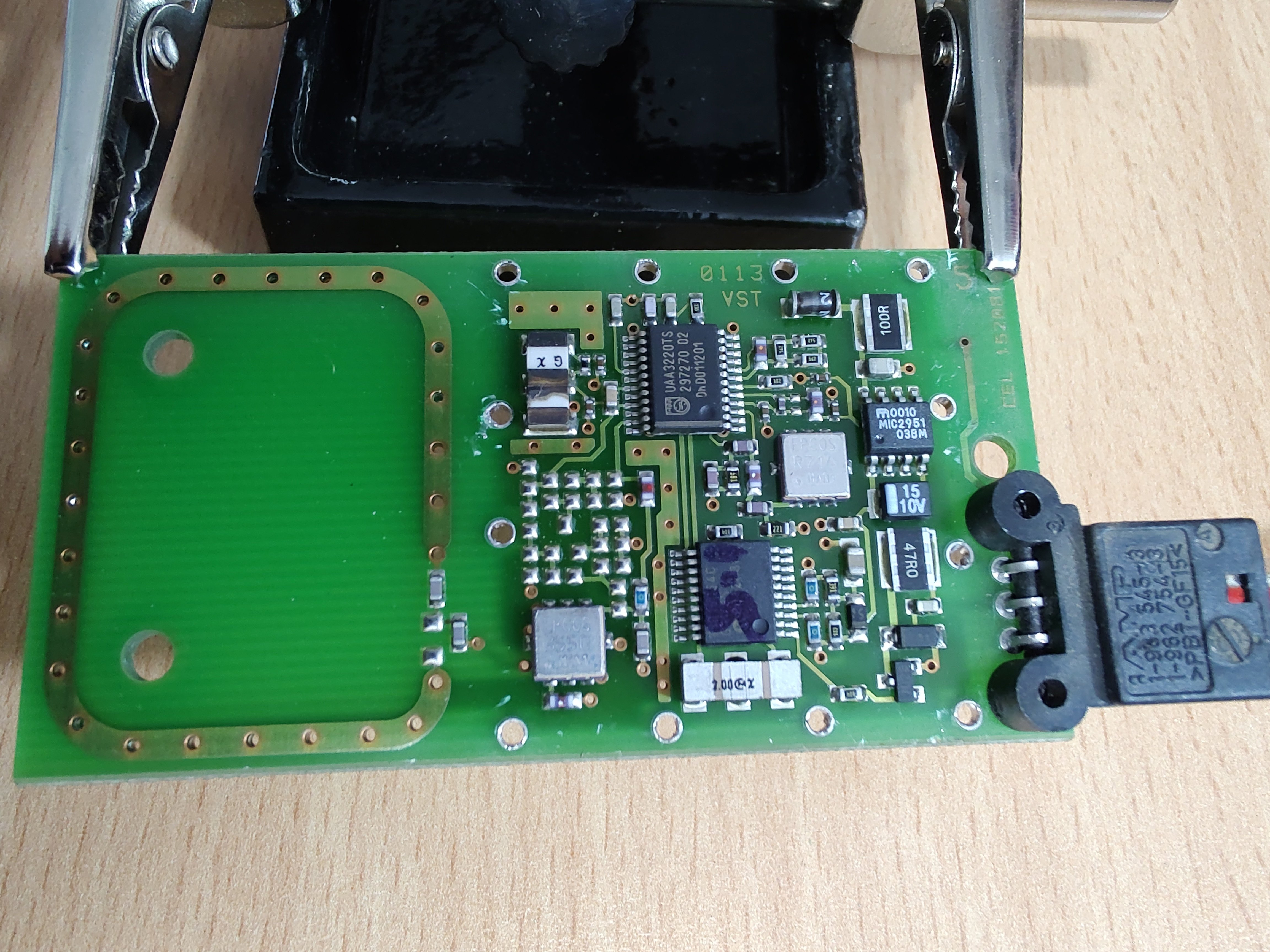

Zkus jinej přijímač. V poslední době jsem měnil 3, fungovaly všechny ale jenom trošku. Dobrej přijímač na stole s osciloskopem ve starém baráku v pohodě na 6m přes 2 cihlové zdi.
Je to jenom FM přijímač, na výstupu jsou obdélníky v rytmu modulace. Vlastní dekódování dělá až BCU.
Co jsem rozebral, to uvnitř není lakované a koroze hlodá podobně jako v BCU.

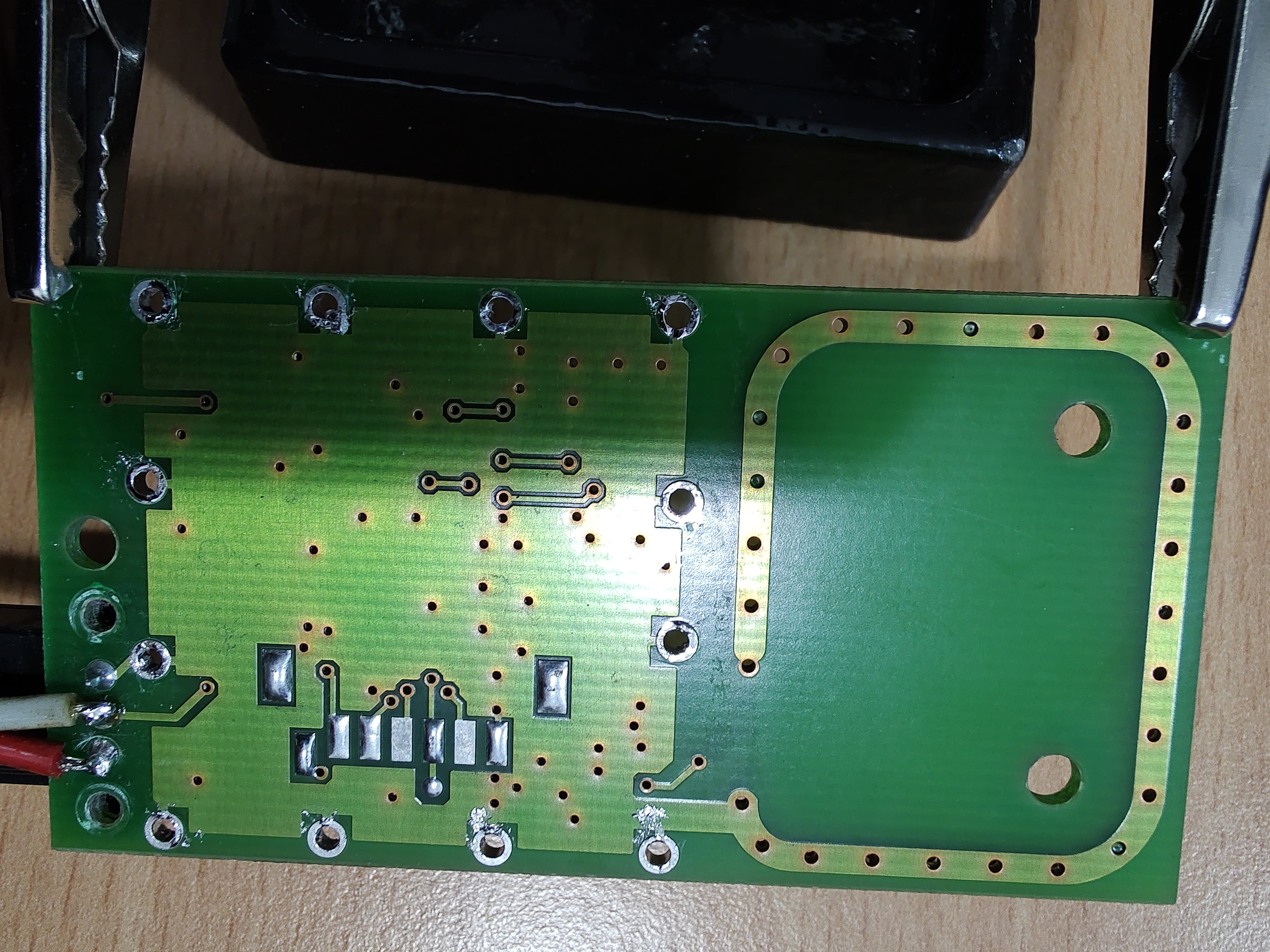

Tak jsem odletoval stínění. Žádnou zjevnou oxidaci nevidím. Tak až prověřime ty klíče tak to nejspíš bude na nový rádio.

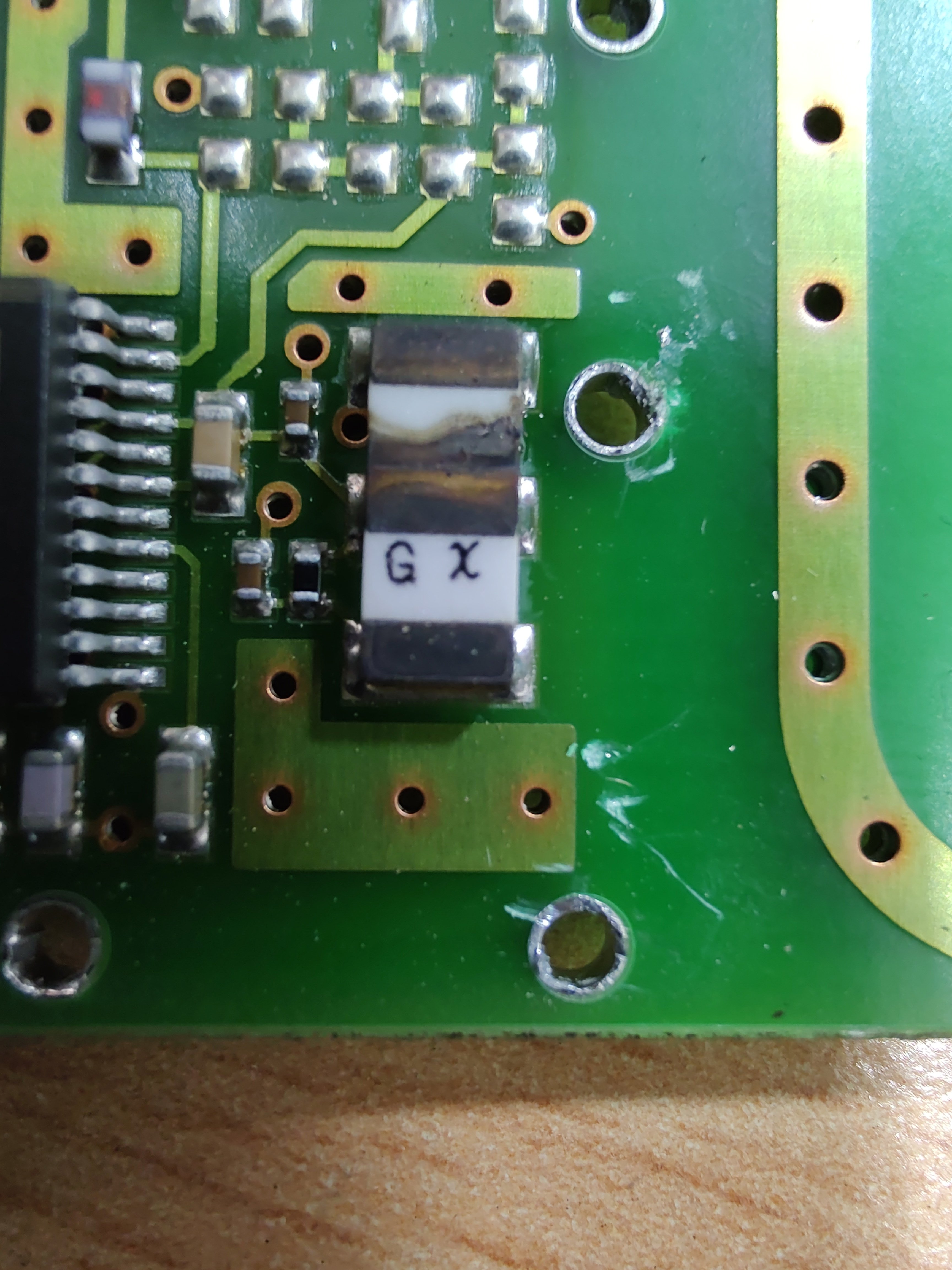

Edit: ta věc na posledni fotce má nějakou divnou patinu
