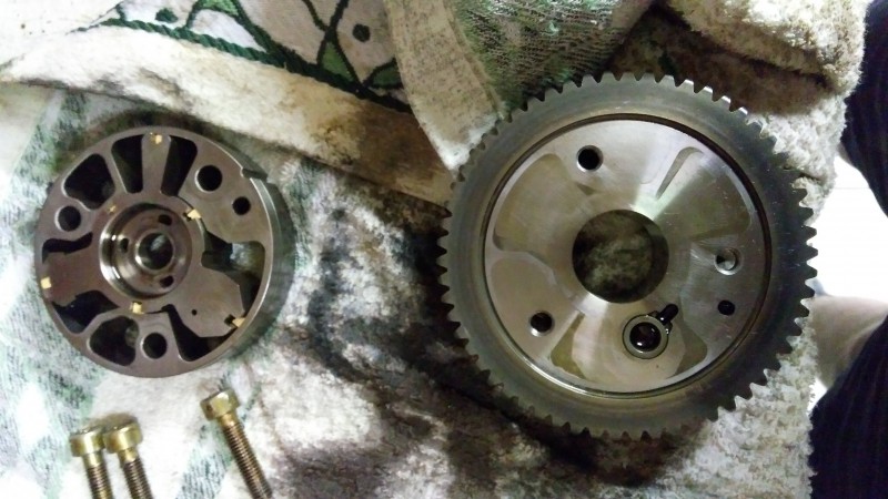

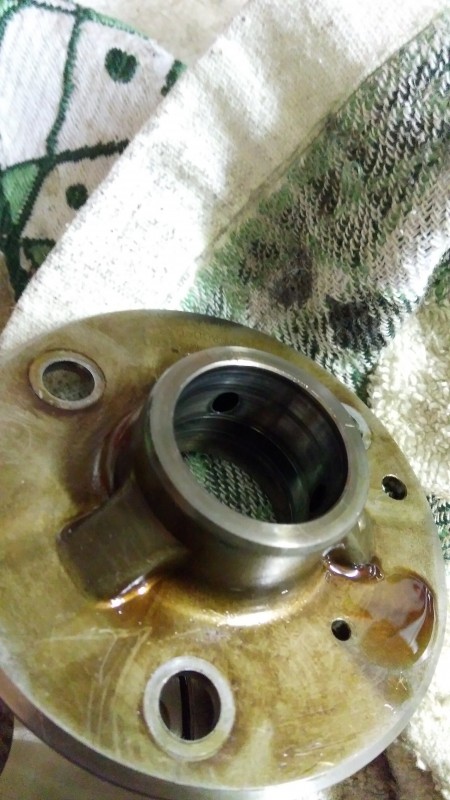

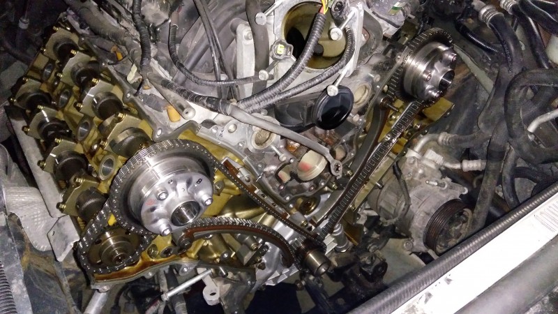

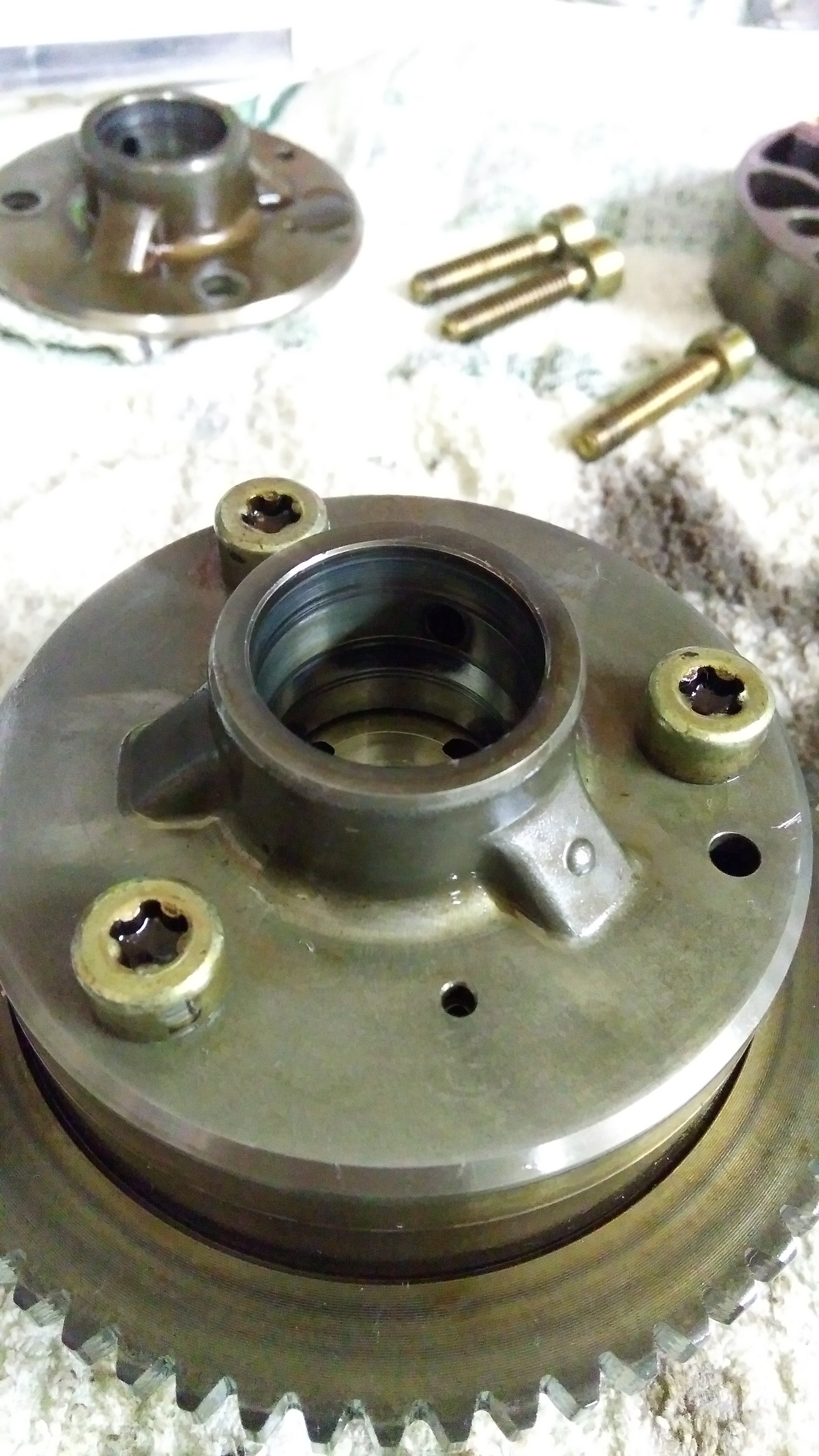

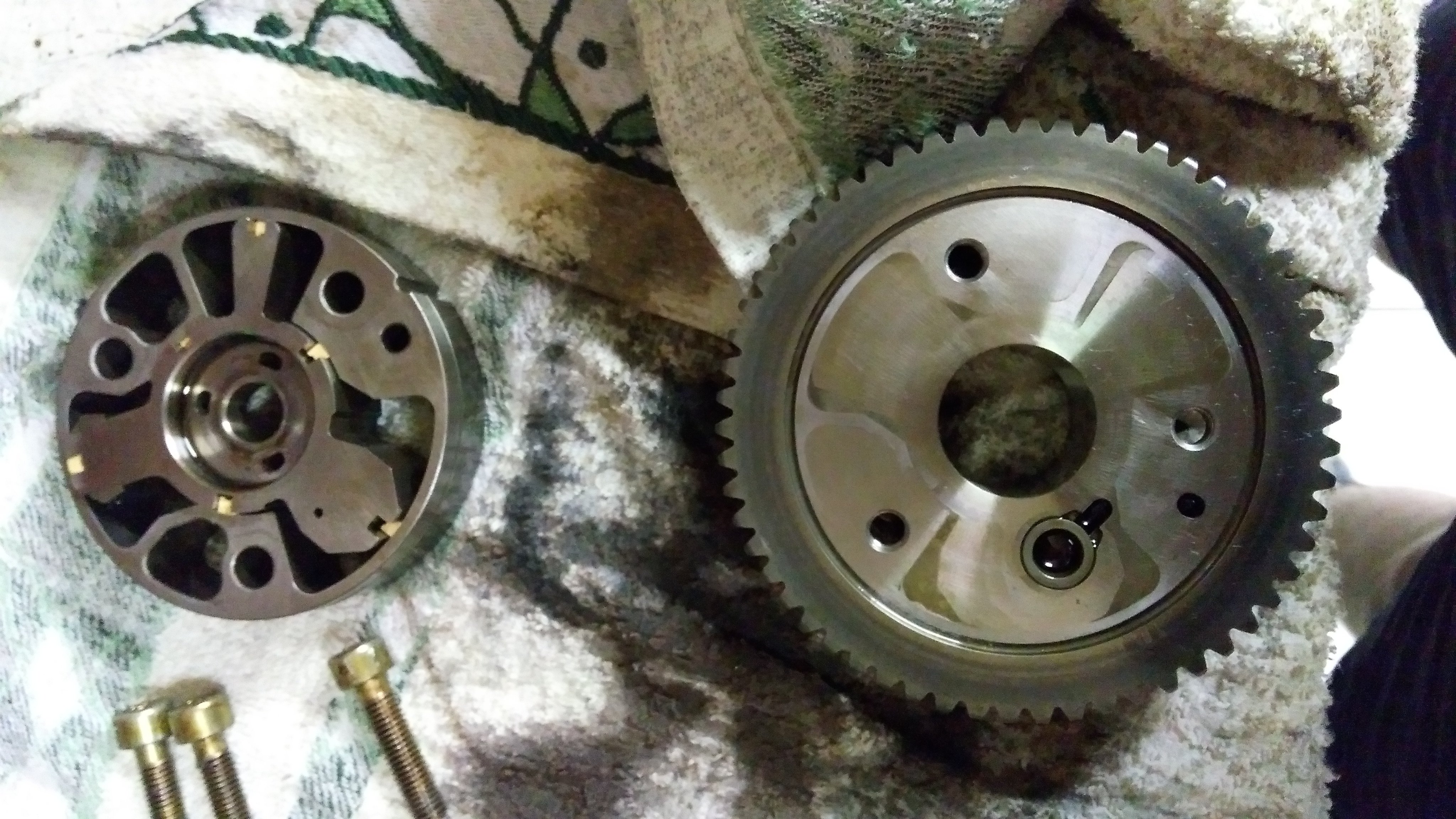

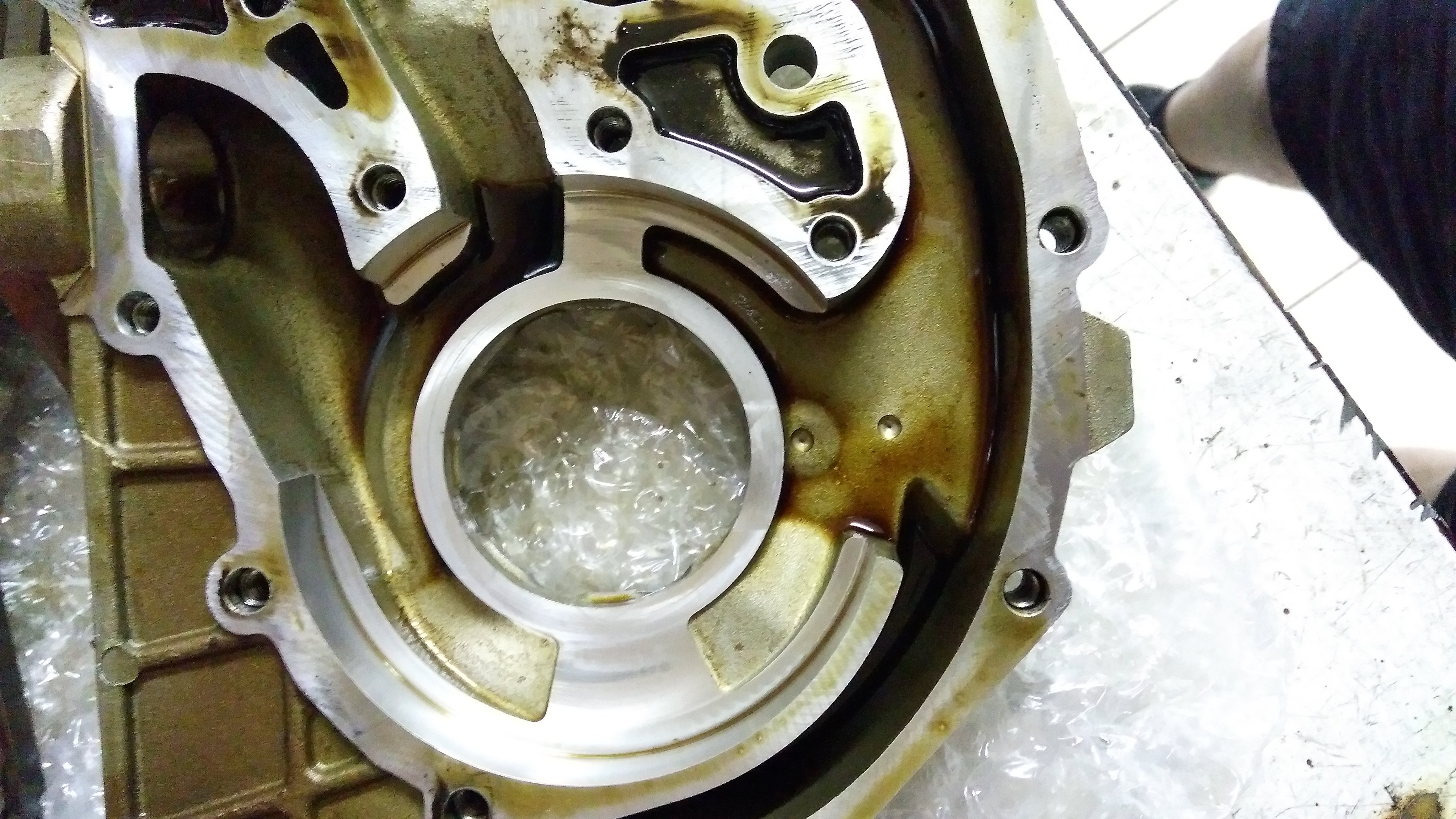

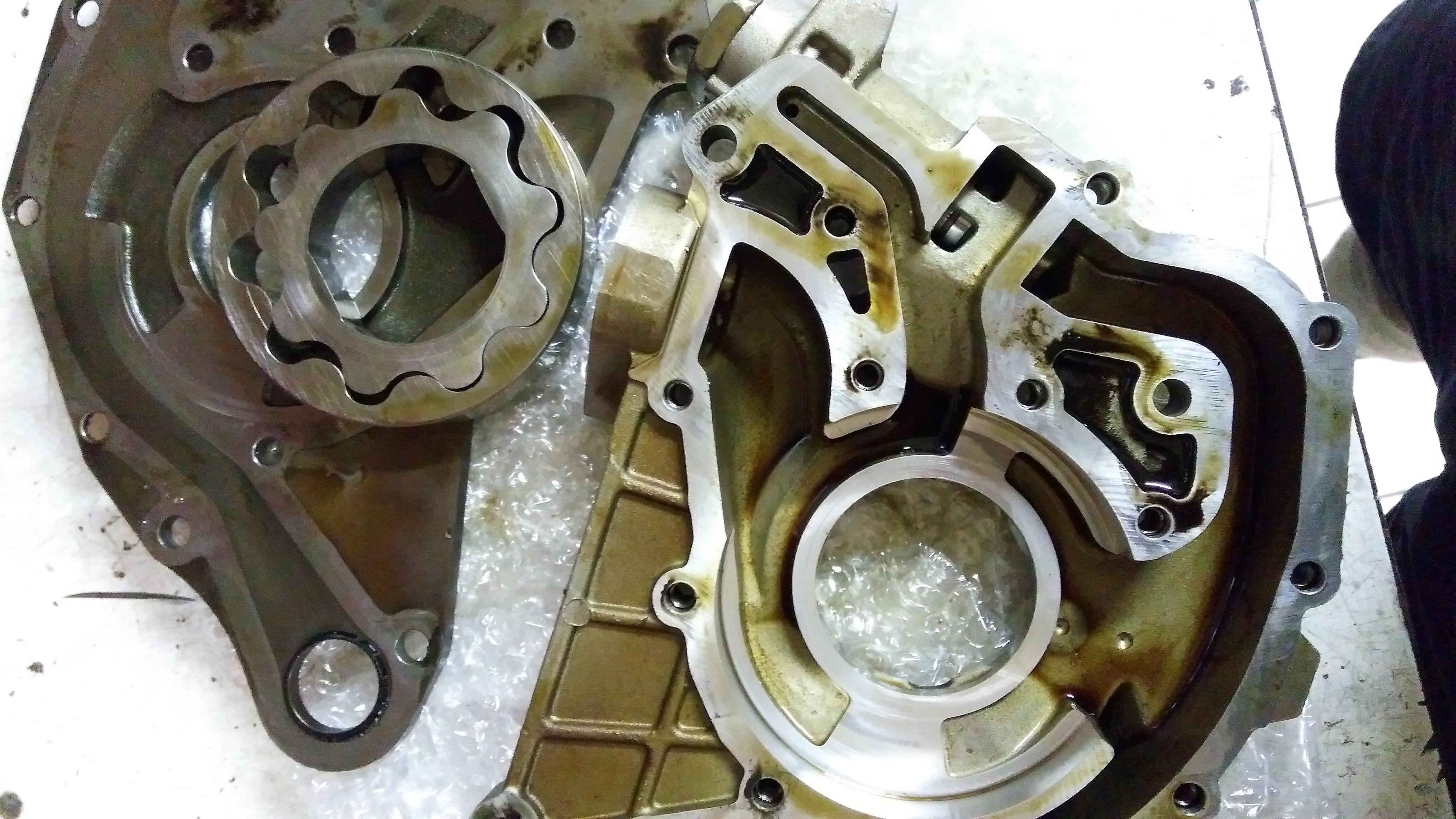

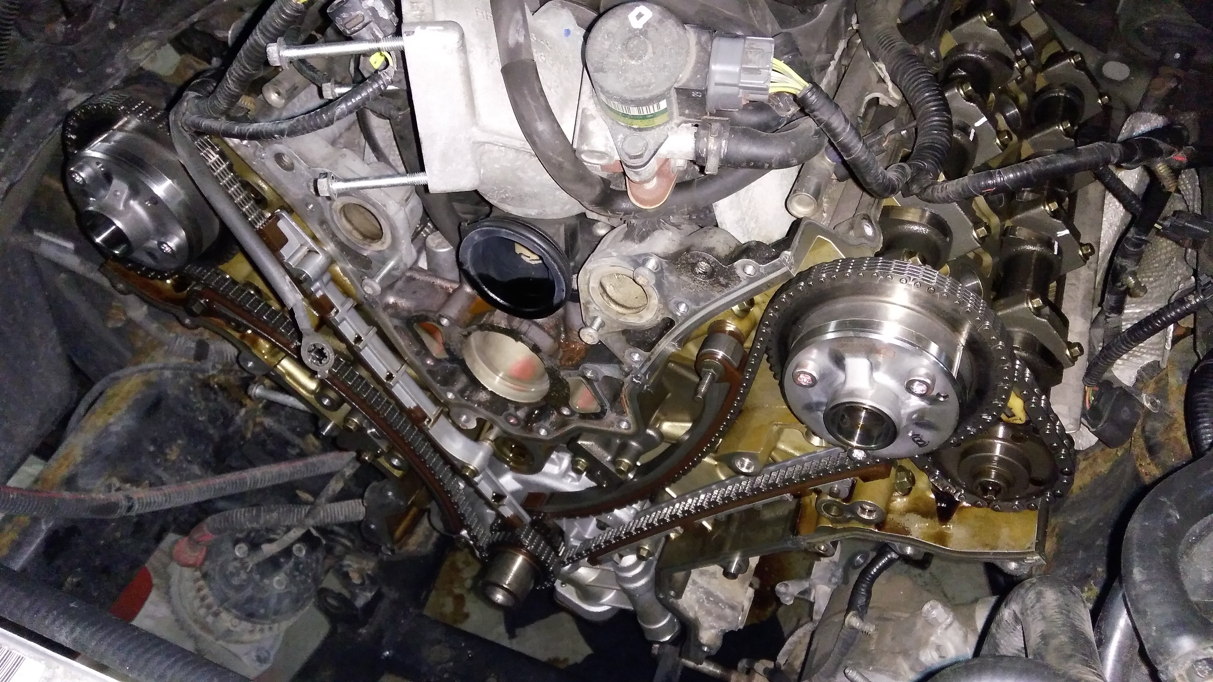

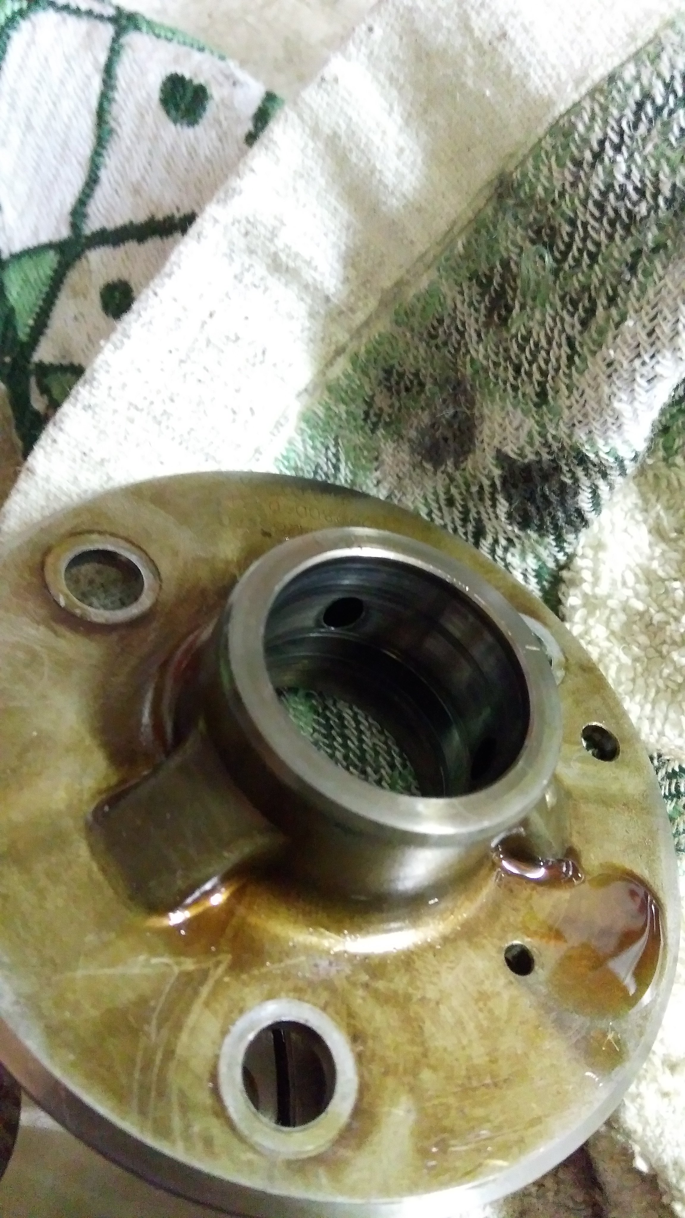

Po dlouhé době otvírám opět toto téma. Tento týden proběhla výměna VVT jednotek a olejového čerpadla. Světe div se rachtavý zvuk je pryč. Čerpadlo jsem vyměnil preventivně, protože by mohlo být vydřené a také by mohlo rachtat. Po jeho rozebrání viz. fotky, jsem nenašel nějaké poškození. Jen trochu ošoupaný hliník uvnitř jeho těla, ale nic zásadního, žádné rýhy. K těm jednotkám. Jak tu bylo řečeno že jsou bez tlaku oleje zaaretované, tak nejsou, vnitřek se volně pohybuje, měl jsem je rozebrané. Ani žádné těsnící gumičky v nich nejsou. Čistě z předního pohledu do otvoru kde jsou nasazený na vačce a kde pak jsou VVT ventily, jsou vydření a mají rýhy. Uvnitř jsem nic nenašel, ale pouze očima možná mají vůli. Vše jsem kupoval u www.lr-eshop.eu , tímto jim děkuji za vstřícnost a rychlost dodání.
Byli nejlevnější z českých, anglických, německých a švýcarských dodavatelů.
1 kus LR006634 - originál 3690 kč bez DPH / 4465 kč s DPH za 1 ks
2 kusy 4536849 - originál 8760 kč bez DPH / 10599 kč s DPH za 1 ks
Výměnu mi udělala firma FS Auto v Jablonci nad Nisou, tímto děkuji majiteli Milanu Folkovi a jeho týmu. Cena 14 000,- s DPH. V ceně je výměna VVT jednotek, olejového čerpadla (musí jít ven přední dif a sundat se vana ), výměna předního kolového ložiska, vodní pumpy. Z dílů je v ceně pouze vodní pumpa, zbytek jsem si dodal.
Bohužel se přišlo na zadřený komresor klimy a na hučící napínáky a vodící kladku klíňáku, tak zvuk motoru na videu není pořád úplně čistý.
