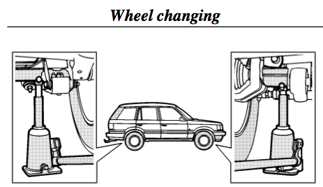

Zdar,už jsem pojízdnej tak můžu začít řešit blbosti.Mám na P38 Pirelli Scorpion STR 255/65? R16,přičemž na předku jsou špatný.Dá se na těch univerzálech jezdit i v zimě?Nejde ani tak o vyjetí něčeho,jako spíš o brždění,přecejen je to celkem těžký.(na druhou stranu sníh jsem letos viděl asi dvakrát)Jsou ty Pirelli dobrá volba?Většina ježdění bude po silnici a s tím co to projede i na těhle jsem spokojenej.Jen bych chtěl postupně dát 235/70,teď si nejsem jistej,jestli můžu dát na předek užší?
No a poslední věc,někde jsem slyšel,že by se to auto nemělo zvedat aniž by se něco zajistilo,aby se nepoškodily měchy.Je to pravda,nebo blud?

Ahoíj,
ty Pirelli jsou dobrý,ale na zimu jsou přeci jen lepší zimní gumy.Dát dopředu 235ky vidím jako problém protože mají jiný průměr a tím i jinou obvodovou rychlost,myslím že tady hrozí poškození viskospojky v mezinápravovém diferenciálu.Všeobecně je u trvalých čtyřkolek doporučováno aby na celém voze byly shodné pneumatiky.
Když auto zvedáš tak by to mělo být na čtyřsloupovém zvedáku a ne na dvousloupovém za rám.Hrozí ti tam,že se ti vyvléknou měchy z horního uložení,což se mi povedlo.Je pravda,že ty měchy byly staré a ztvrdlé.
Jinak hodně šťastných km.

Ještě k tomu zvedání,např. při výměně kola se to ale může zvednout normálně?
OC
Příspěvky: 1583
Bydliště: Nová Ves pod Pleší
#26 Příspěvek od OC » 22 bře 2008 21:11
Miloš píše:např. při výměně kola se to ale může zvednout normálně?
Jistěže. Ovšem "normálně" je "pod osou", samozřejmě :lol:
A nezapomeň zablokovat kolo (parkovací brzda Ti je plat prtná), a nechat pootevřené dveře (aby se v půlce EAS nerozhodlo měnit výšku).

Mimochodem, když už o tom píši, už několikrát jsem se chtěl optat.
Ono to s těmi balóny není moc pravděpodobné, ale... stalo se už někdy někomu, že našel gumu úplně prázdnou, takže Rangie stál na ráfku? A ano-li, vejde se pak ještě vůbec pod osu hever?
Mně ta panenka připadá takhle okometricky dost vysoká, a zvlášť s R16 mám skorem pocit, že by se tam vejít nemusela? No a nevejde-li se, je to docela oops :shock:, mně se tohle kdysi stalo s Dodgeskou, a bylo to celkem zábavné řešit, neboť běžný nůžkový hever ji pro změnu neuzvedl (což samozřejmě u Rangieho hrozí také ;))
Uvažoval :idea: jsem o tom namísto té hydrauliky raději vozit Hi-Lift spolu se závěsem na disk, a samozřejmě něčím na podložení osy po nadzdvihnutí (ačkoli to v nouzi lze improvizovat)... co si o tom kdo myslíte? Je to úplná blbost, nebo ano? ;)

To OC: jde dát hever co nejblíž k diferenciálu a zvednout nápravu tak,aby šla podložit a nebo jak píšeš .Prostě improvizovat.
