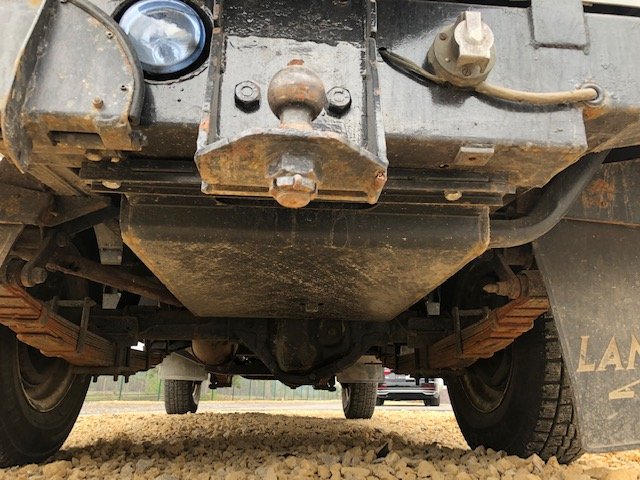

Tak pořád čekám a hledám.... poznáte někdo toto auto? https://www.rajveteranu.cz/28986-land-r ... wb-malacky Případně majitele? Jak moc je to původní? Samozřejmě sedačky, plyn, lak vidím ale to je tak všechno... děkuji a jsem vděčný za postřehy odborníků....

#24 Příspěvek od StaraPakna » 11 dub 2019 06:12
Jó je jak za žurnálu ....
Každýmu dědkovi je nejlíp mrknout pod sukně neb rámy bejvaj někdy dóst hin a to je potom hodně práce.
Sedačky vyměníš (přední) a ve vnitřku je taky pěknej (strop čalounění).
Pokud chceš do Malacek je to kousek za hranicema asi by chtěl prohlídnout než na to kývneš.
Nicméně počítej s tím že ten novej kabát je novej proto že renovace nebo aby schoval že nikdy nebyla.

Postříkaný barvou hlavně zvenku, zaslepený různý otvory v karoserii, motorový prostor původní barva, zespodu rovněž nic moc uděláno. Řekl bych pocukrovaný na prodej...Auto by určitě šlo udělat, ale za tyhle peníhze je to s přihlédnutím k faktu, že to nemá papíry, aby to šlo přihlásit na normální čísla, docela hovadina. Podle fotky motoru bych řekl 4válec, ale už jsem auto Lukesovi rozmluvil. Prodávající možná neví, nebo mlží.

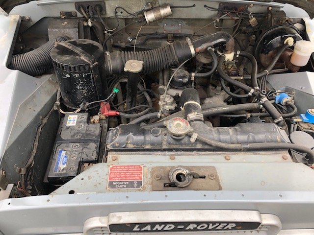

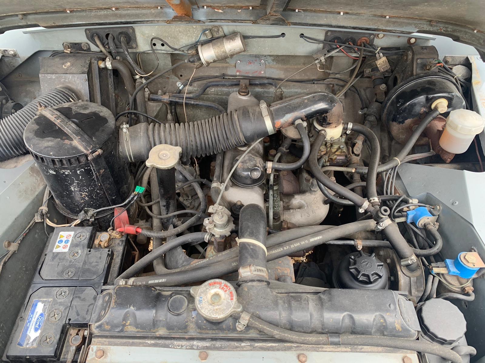

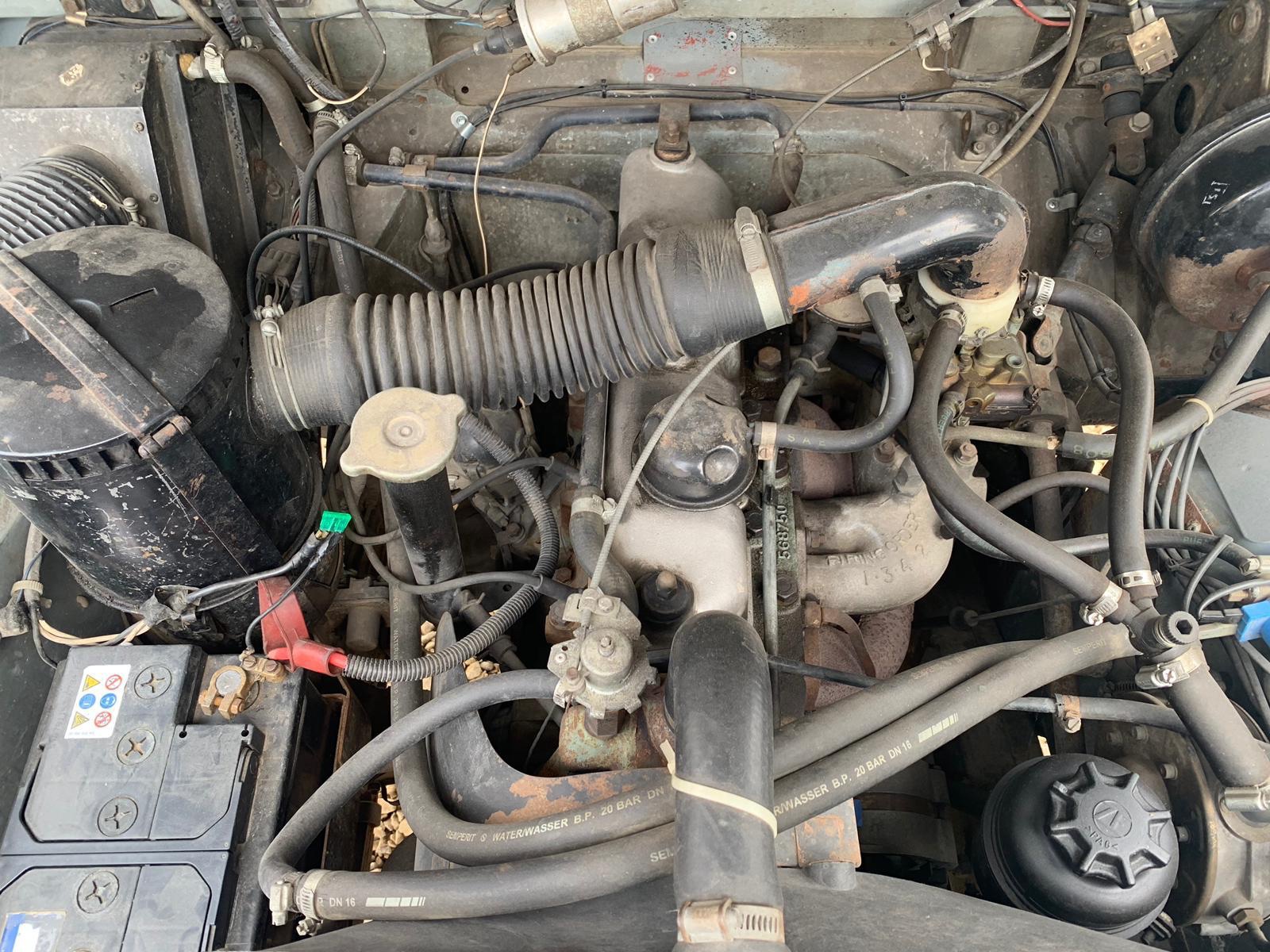

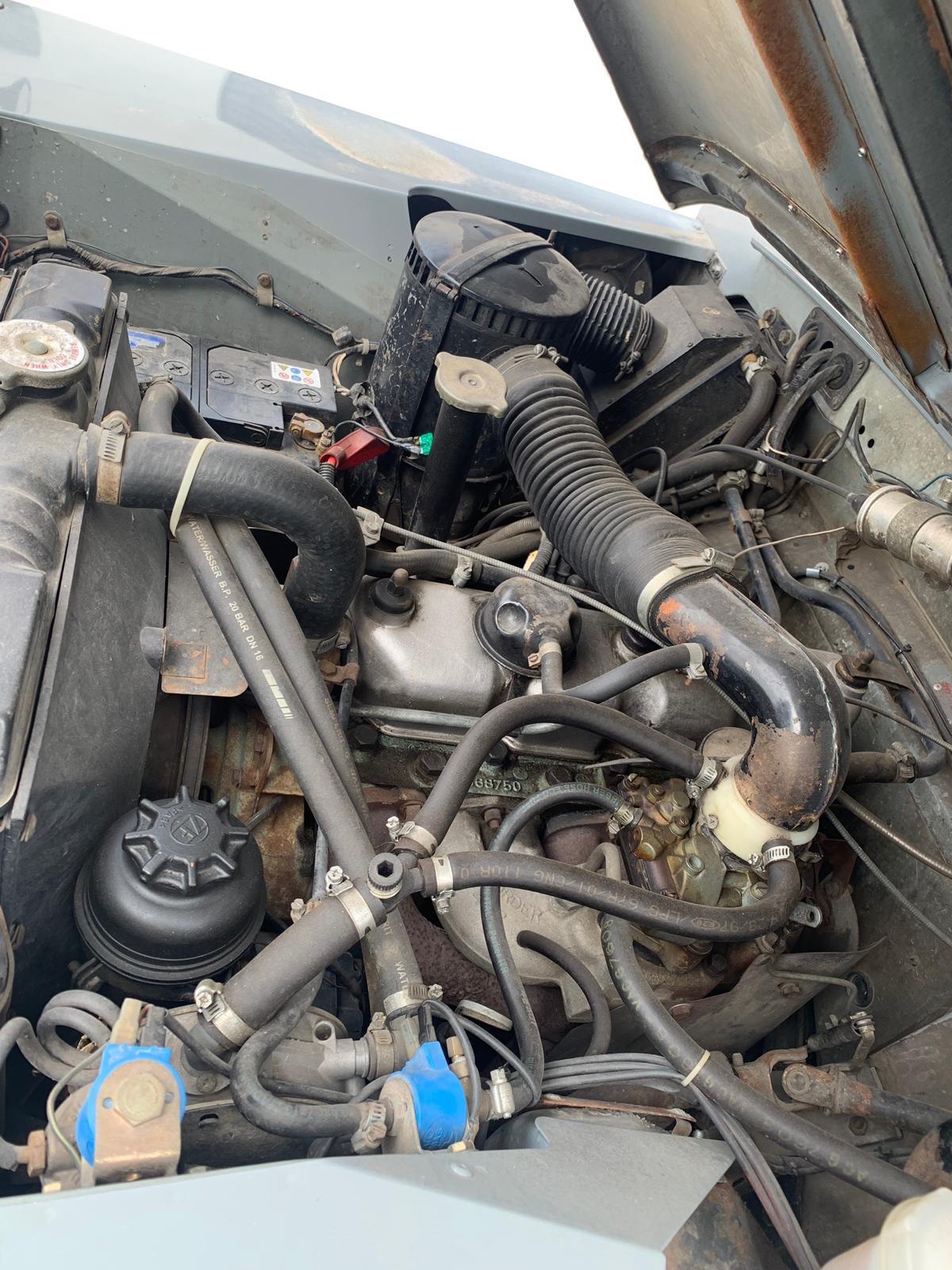

#34 Příspěvek od lukes » 12 dub 2019 16:50
Tak dál čekám :)
Ještě par fotek motorového prostoru samozřejmě jsem obřad rád za vaše další komentáře a děkuji za ty předchozí

#35 Příspěvek od Poly » 12 dub 2019 20:43
Tak podle fotek, to fakt jasně vypadá na 2,25 nebo 2,5 benzin, čtyřválec. Krom toho co píše Cyril, tak koukám, že tam je neoriginal například servo...
