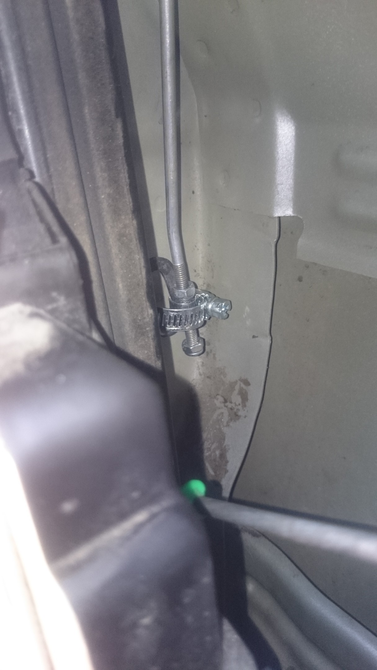

Stalo sa aj mne - odomknem auto a kľučka dvere neotvorí. Našťastie sa dali otvoriť zvnútra. Zhodil som tapec a zistil som, že sa pokazil neaký plastový bazmeg, ktorý spája tiahlo so zámkom ( prečo to angláni potrebovali robiť z plastu fakt neviem ). Tak mi napadlo ako to opraviť snáď už na stálo - dve poistné matky a eska páska. Pásku som dotiahol na fest okolo tiahla a prichytil o pôvodný držiak plastového bazmegu, vrchnou matkou som nastavil výšku záberu a finito. Funkčné to našťasie je
Tomy

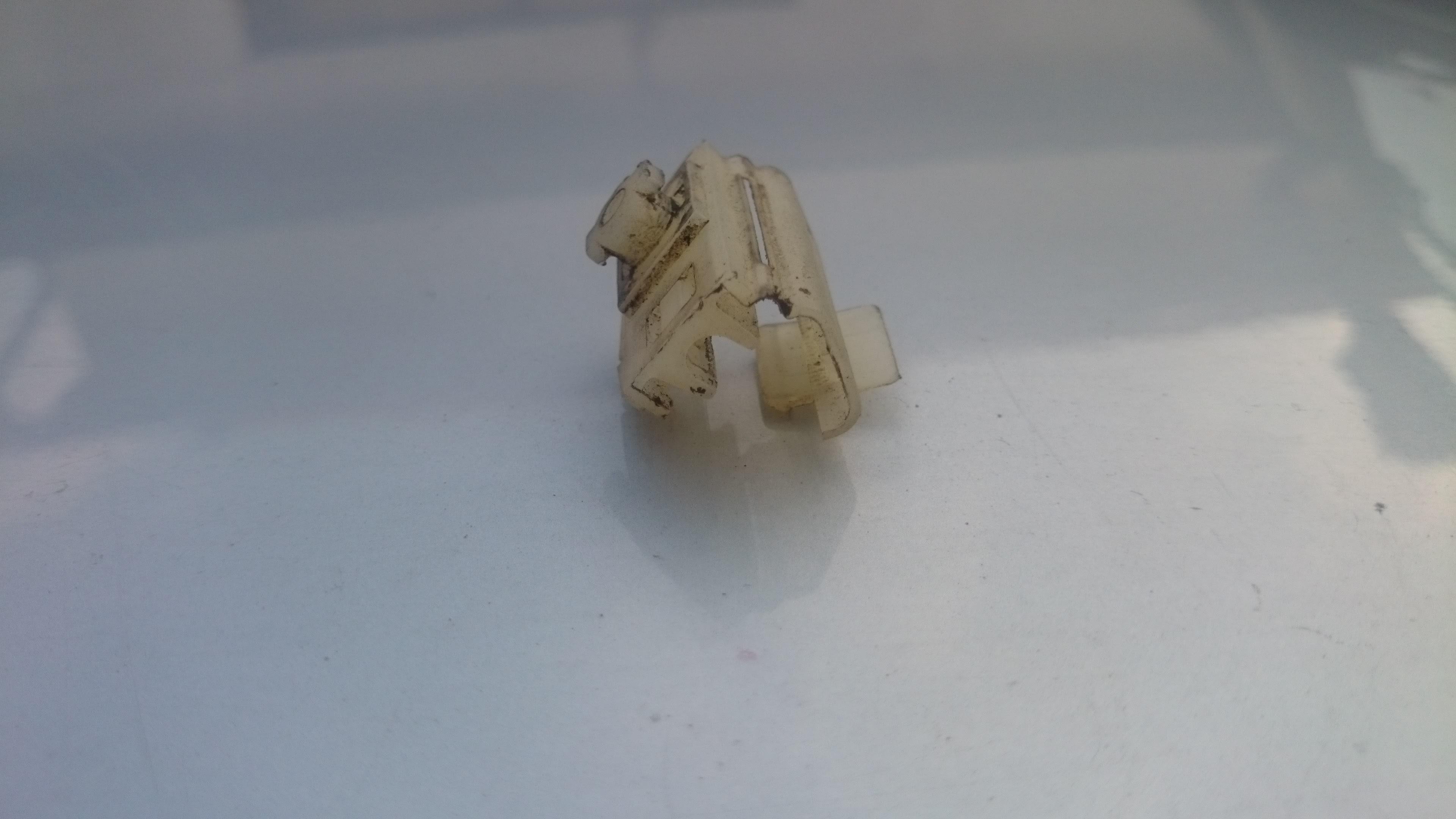

Chlapi my sme zas zistili ze v svagrovej D2 nefunguje zamok na kluc ,cize ak by sa mu poserinkalo dialkove..kluc by bol iba sekera,alebo dobry suter
Cize sme to nasledne rozobrali a nasledne zistili ze chyba cast zo zamku respektive asi tycka co som nasiel podla obrazkov.No tycka vo dverach nebola asi uz tam pred nami niekto bol na navsteve
Da sa to zakupit aj samostatne bez zamku?Alebo by nam z tym niekto pomohol?(z tou tyckou)?
