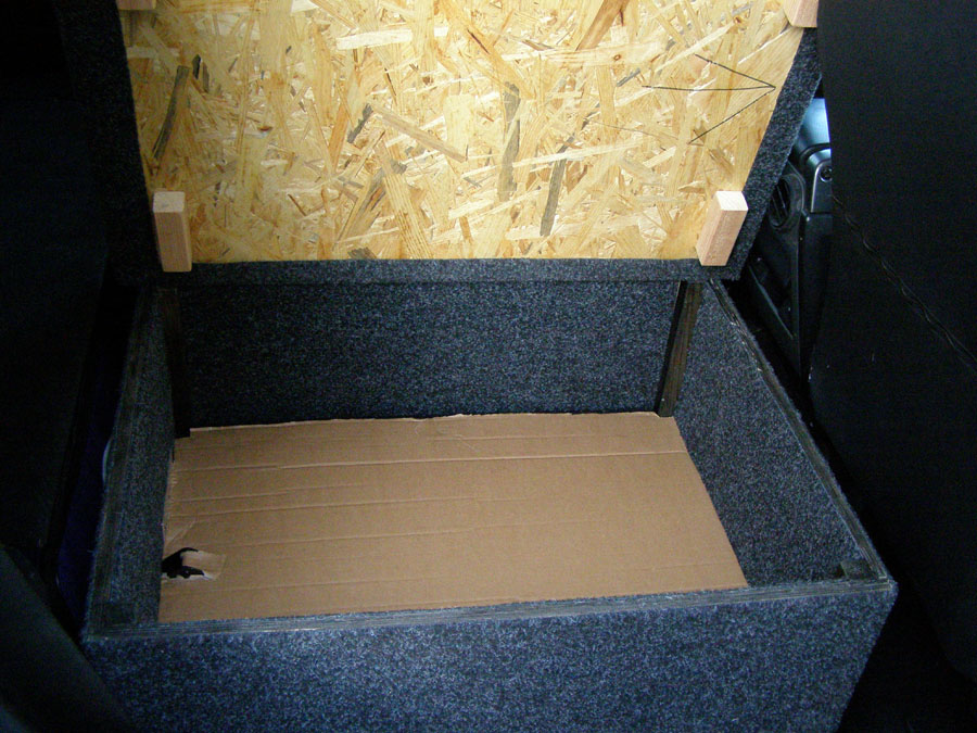

Vnitřek je hotovo. :D
2x bedna o objemu cca 70 litrů místo sedadel.

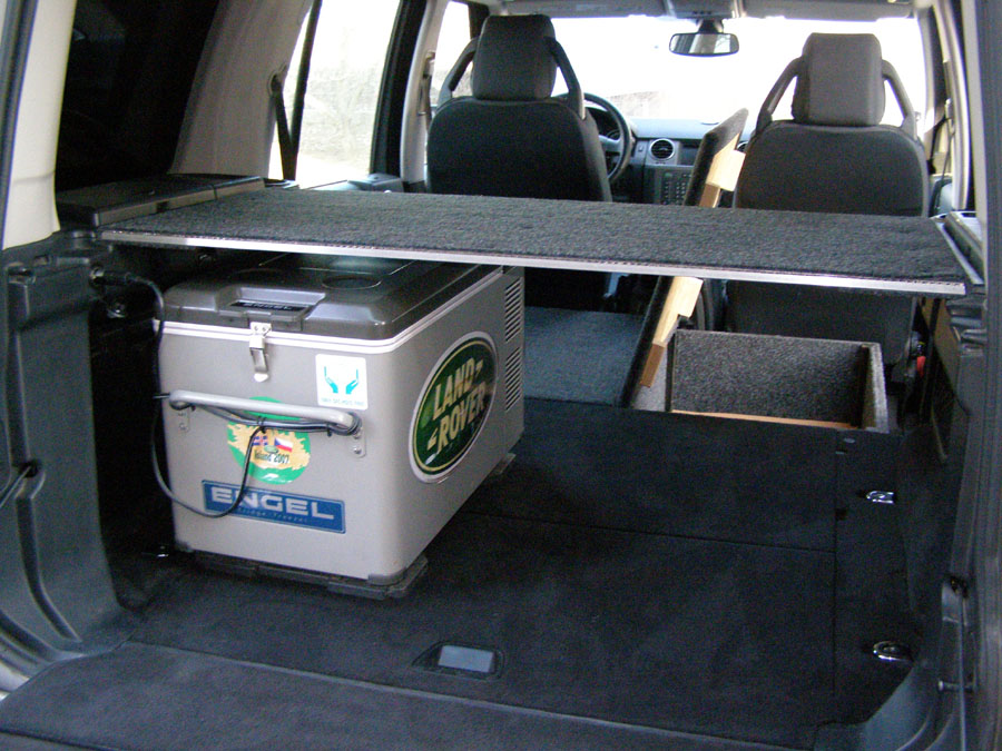

Finále vzadu a lednička na noc bude na polici.

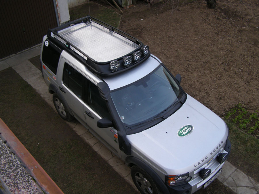

Zahrádka namontovaná.

DanoDEF píše:...a co ten karton ... :?:
Dano to je jen zatím. Místo něho příjde sololit,aby byla podlaha v bedně rovná.Je tam odskok - podlaha není rovná.Jinak je to podle mě lepší,než jsme posledně vezli složené sedačky zbytečně s sebou. :shock:

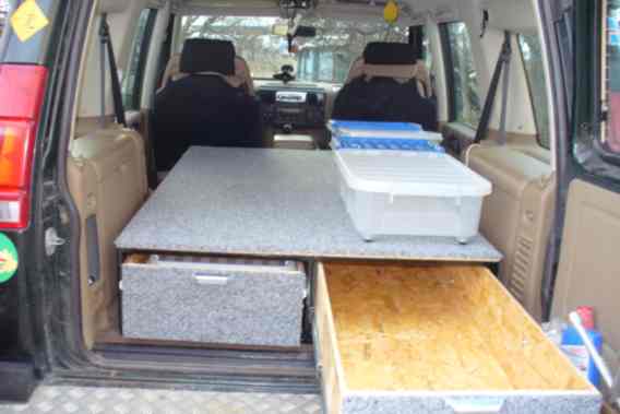

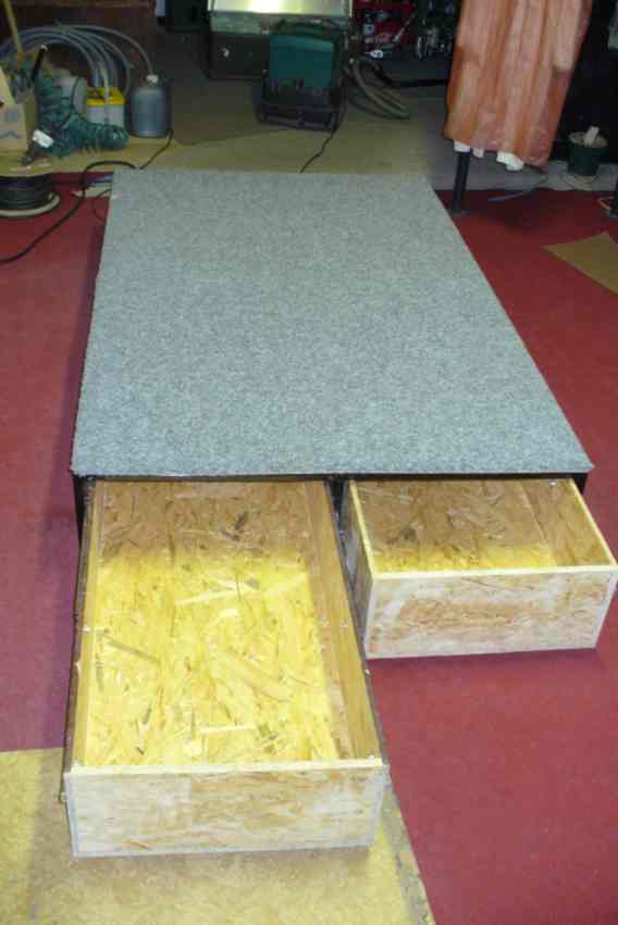

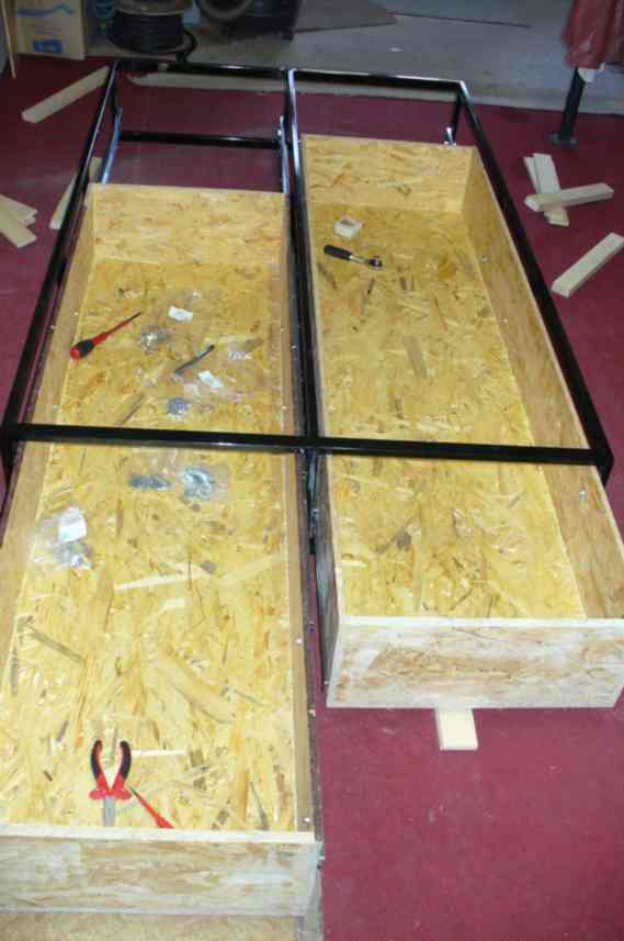

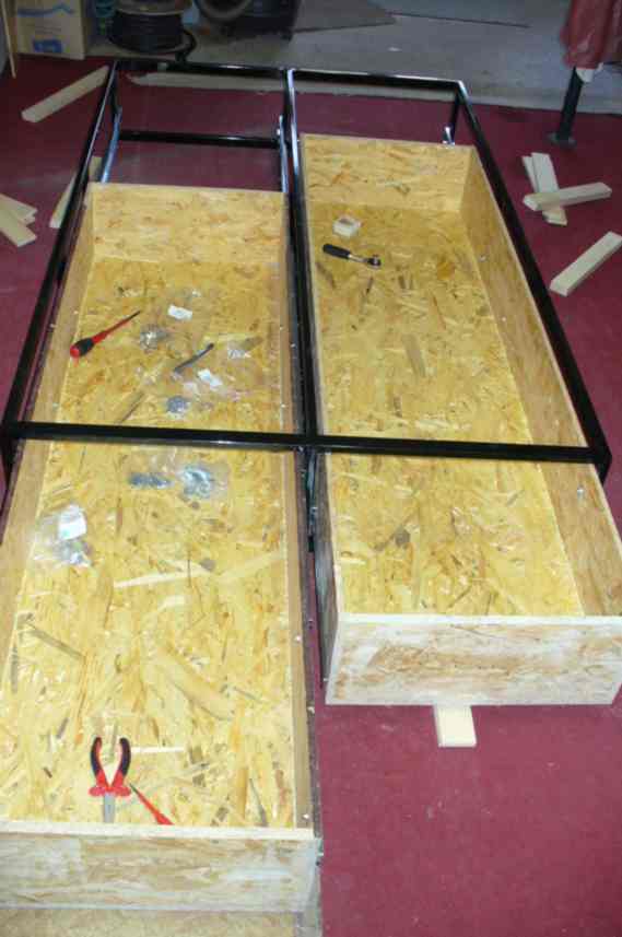

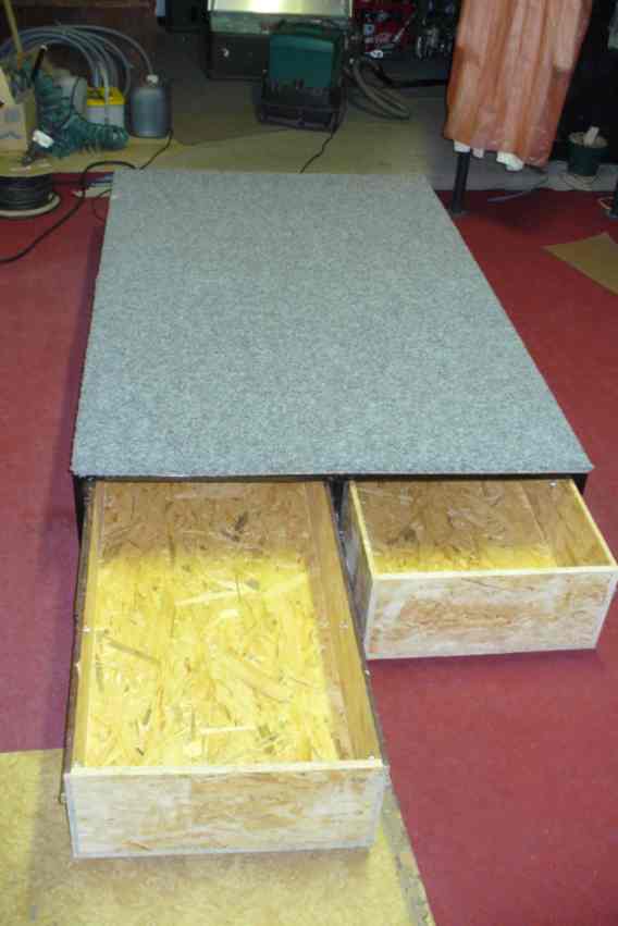

Sice název je Uprava D3 pro Maroco, ale Ruda mi to promine dnes jsem dorazil ležení dělal jsem to s profilu 30x15x1,5 mm s desek ABS síla 10mm a 15mm kamaxit za láhev červenýho výsuvný pojezdy70cm nosnost 40kg, nějakej koberec stál smutně v koutě, výroba sám si sobě cena materiálu do 2000,- Kč ,doba ve volnejch chvílích 5dnů Miloš II

#37 Příspěvek od low » 27 úno 2008 18:55
jak to bude pridelany k autu????

#38 Příspěvek od Miloš II » 27 úno 2008 19:02
low píše:jak to bude pridelany k autu????
:idea: No k těm kotvícím bodům v podlaze :wink: MilošII

#40 Příspěvek od low » 27 úno 2008 19:31
jo, to je potreba, bo na pisku vevnitr vsechno lita.
