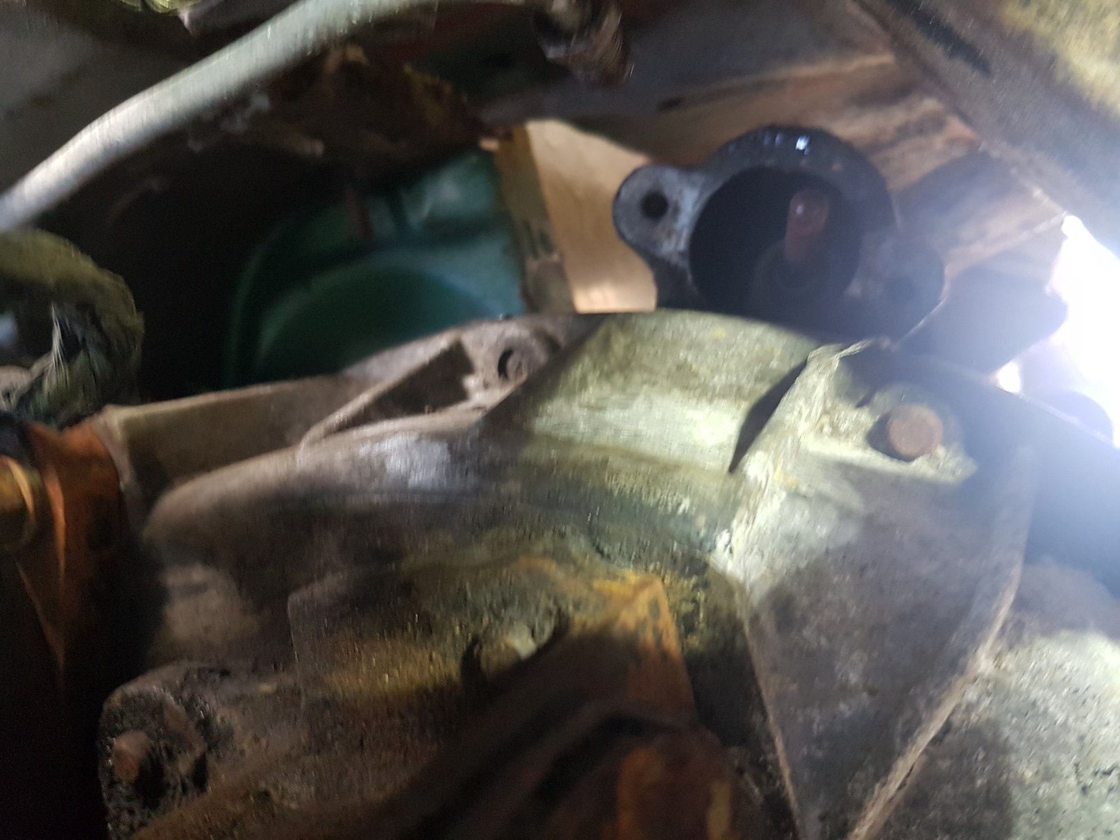

Kryten: V pohodě, super, díky moc, zkusím tyhle autolaky. Co jsem mluvil ještě s jedněmi, říkali, že se dá barva přiblížit k původní použitím matovadla...
ad nádrž, dobře, přemluvili jste mne na epoxid. Je pravda, že jsem všude četl negativní ohlasy jen v případě, kdy to popraskalo, tzn. buď silná vrstva, nebo nedodržení pokynů, atd.
Takže chod spojky se nemění, to jsem potřeboval vědět, děkuji a nebudu to zbytečně trápit. Že by mohla být hadička pórovitá mne nenapadlo, mám tu novou, tak jí zkusím vyměnit.
Je pravda, že nové válečky jsem neotvíral, spojka se chová stejně už s druhým hlavním (a ten původní co jsem vyndal vypadal opravdu dobře), tak předpokládám, že tam chyba nebude. Zkusím se ještě podívat na pomocný (ten jsem dával od TRW).
Hlavní váleček jsem se snažil nastavit podle příručky, tzn. aby byl 14cm nad zemí a měl udávanou vůli.
Tyčka u pomocného válečku vypadala takto, lepší fotku bohužel nemám. Ale nepřijde mi, že by jí něco chybělo.

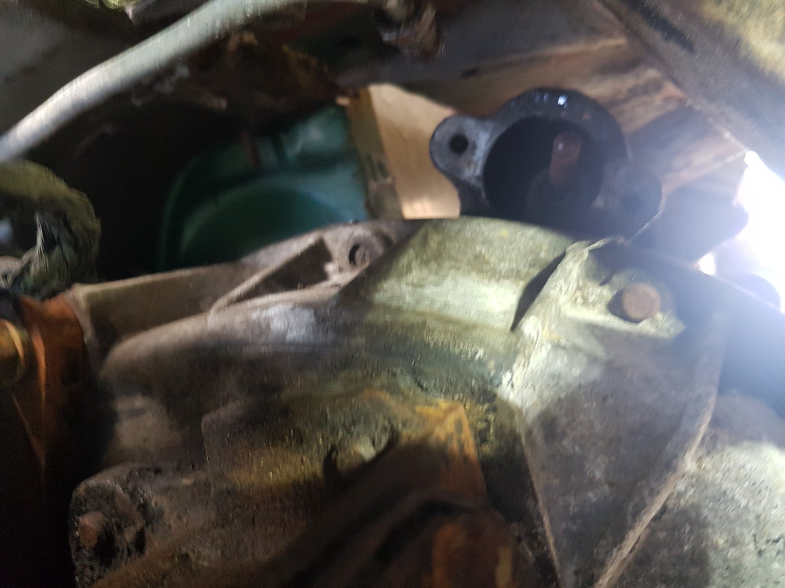

Dneska jsem se k tomu zase na chvíli dostal a začínám mít pocit, že hydraulika je v pořádku, ale je to něco v převodovce.
Je normální, aby tyčka byla volně viz video? Takhle volně je cca 2-6cm vysunutá, při vysunutí na ty cca 2cm je slyšet, že na něco narazí.
https://www.dropbox.com/s/xnsipsdggfieg ... 9.mp4?dl=0
Rozebral jsem i původní pomocný váleček, který byl vyndaný a přijde mi v pořádku.
Chápu správně, že mne vyndání převodovky nemine?

Tak velké díky Krytenovi za radu po telefonu
Nový hlavní a pomocný spojkový váleček nepomohl, pedál měl stále divný chod (první polovina dá se říct bez odporu), po výměně hadičky a odvzdušnění se zablokovaným pomocným válečkem (to bylo v rámci testování, nevím jestli to mělo vliv na výsledek) konečně hydraulika začala fungovat jak má.
Ale spojka nespojkovala, s tím jsem počítal, když jsem to zkoušel zatlačit přes páku místo pomocného válečku, tak bylo cítit, jak přítlačák klade odpor, ale spojka stejně převodovku neodpojí, doufal jsem, že to bude jen slepené a ne něco víc.
A dneska jsem konečně měl zase chvíli času, tak jsem to zkusil projet a odlepit za jízdy, to se mi bohužel nepodařilo, ale potom na kozičkách se zvednutým zadkem to už na několikátý pokus povolilo a hurá, už jezdím!
Tak jsem to alespoň vyvenčil trochu po okolí, když bylo tak krásně a je to paráda
Takže mám obrovskou radost, na druhou stranu mě teď čeká vyřešit hromadu dalších věcí

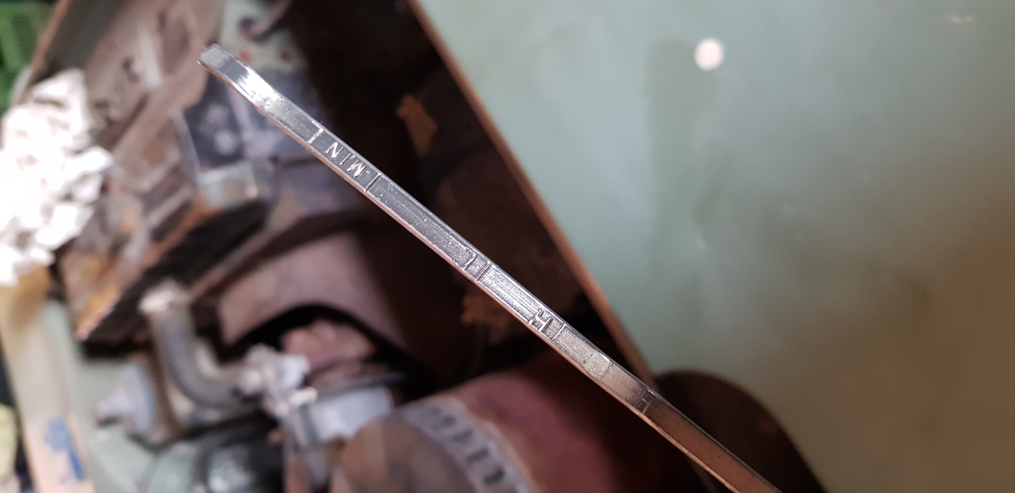

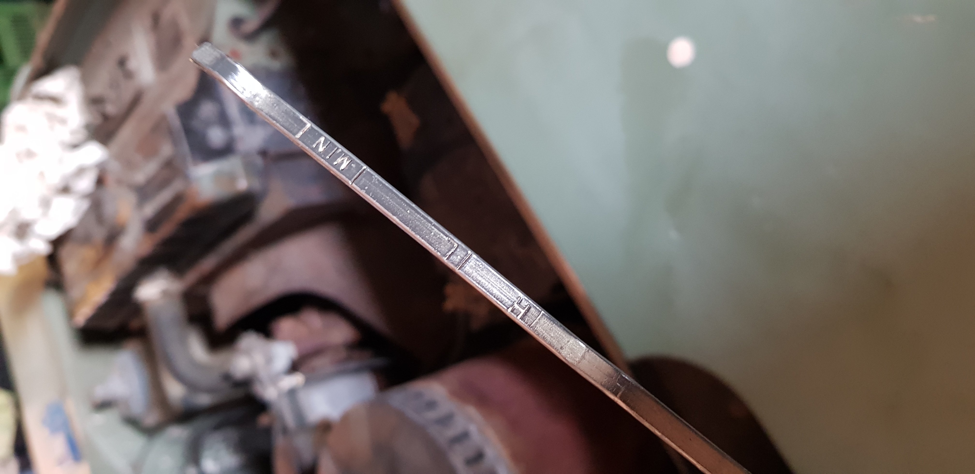

2) Možná hloupý dotaz, ale co znamenají symboly na měrce motorového oleje? Klasická hladinka MIN / MAX je mi jasnější

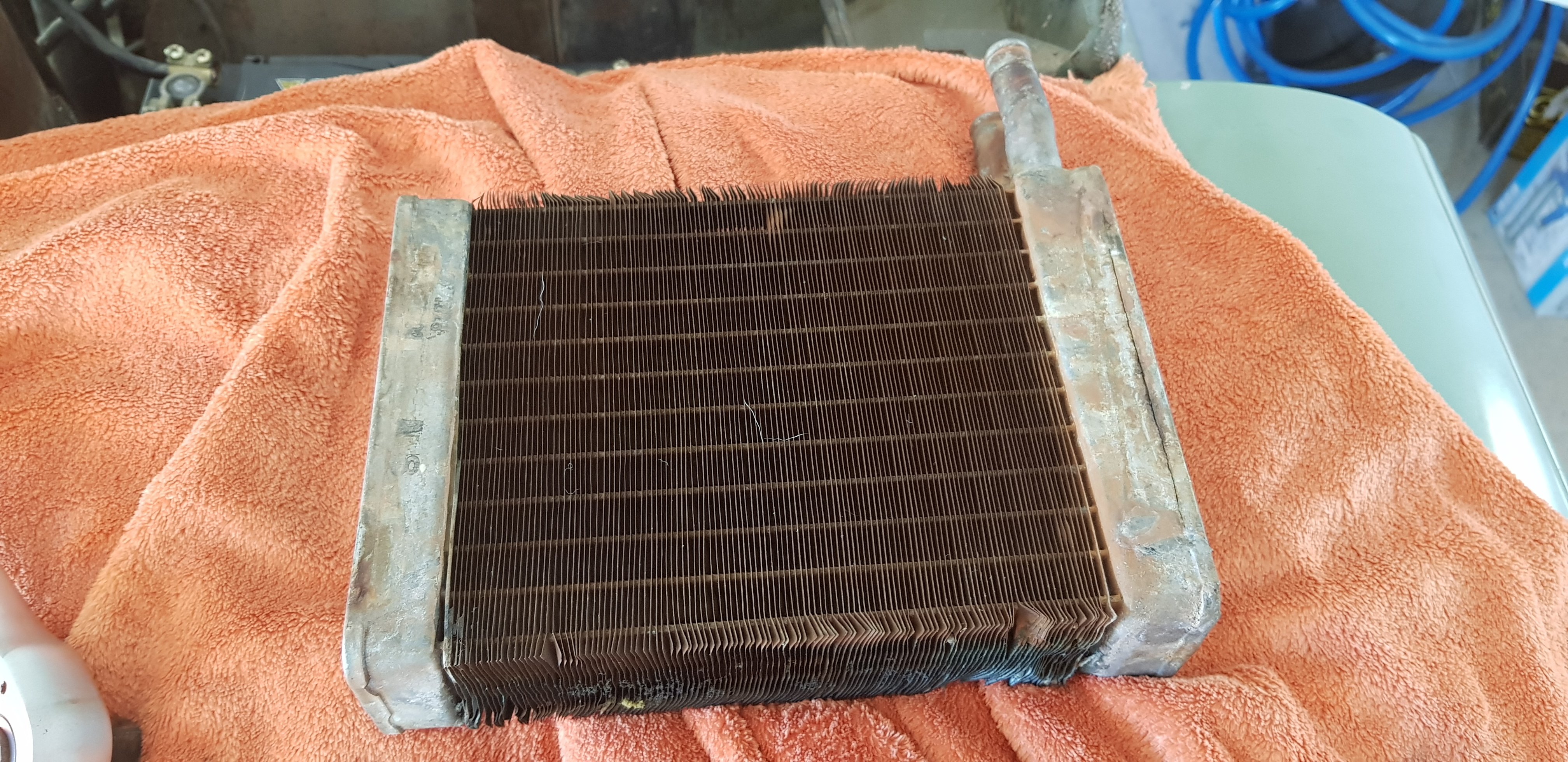

Ještě se zeptám jakou máte zkušenost s radiátorem pro interiér? Je prasklý viz foto (pravá strana ve sváru), ale buď původní, nebo ještě starý poctivý (vypadá jak měděný).
Opravovat, nebo koupit nový? Nová druhovýroba bude předpokládám železo, takže bych raději viděl tohle opravené, ale rád si poslechnu rady zkušenějších.

radiátor jsem dal do opravy, rozebere, vyčistí a dá zase dohromady, tak snad to bude cajk.

Chladič plním tak, aby byla "pod vodou" ta děrovaná mřížka uvnitř. Do motoru dávám Castrol 15W40 nebo 10W40, jednu dobu jsem měl i 20W50 od Millers Oils, a ten je asi ten nejsprávnější. Na internetu se o správném oleji vedou dlouhé rozepře a různí majitelé na to mají všelijaké názory
Hlavní je asi měnit pravidelně a nezapomenout
Ve vzduchovém filtru bude asi při normálním ježdění mimo nějaké prašné prostředí stačit vyměnit olej při výměně motorového oleje, ale po nějaké vyjížďce po prašných cestách je dobré se podívat a případně filtr vyčistit a olej vyměnit.

Díky za reakci i na dotazy, k té měrce, vidíš, raději zkontroluji, jestli tam vůbec patří, aby to nebyla bouda jak u Citroenů pro nacisty
Kdyby to mělo být mezi Hi a Lo, tak nerozumím potom tomu MIN
Je mi jasné, že každý má plné ruce práce, ono to taky nejsou nijak důležité, nebo akutní dotazy
Re: Hlásí se další SIII "Bertík"
No min je asi místo červené kontrolky zvané "průser"? Jakože teď už fakt dolej...
Měrka je H max. hladina, L spodní hladina, tedy ideálně mezi a MIN je prostě už průser za minutu dvanáct, možná i dřív. Auto je to zajímavý, tím že je z kraje výroby ještě s S2 pantama...
Takže opravdu je to tak s měrkou, moc díky za info pánové

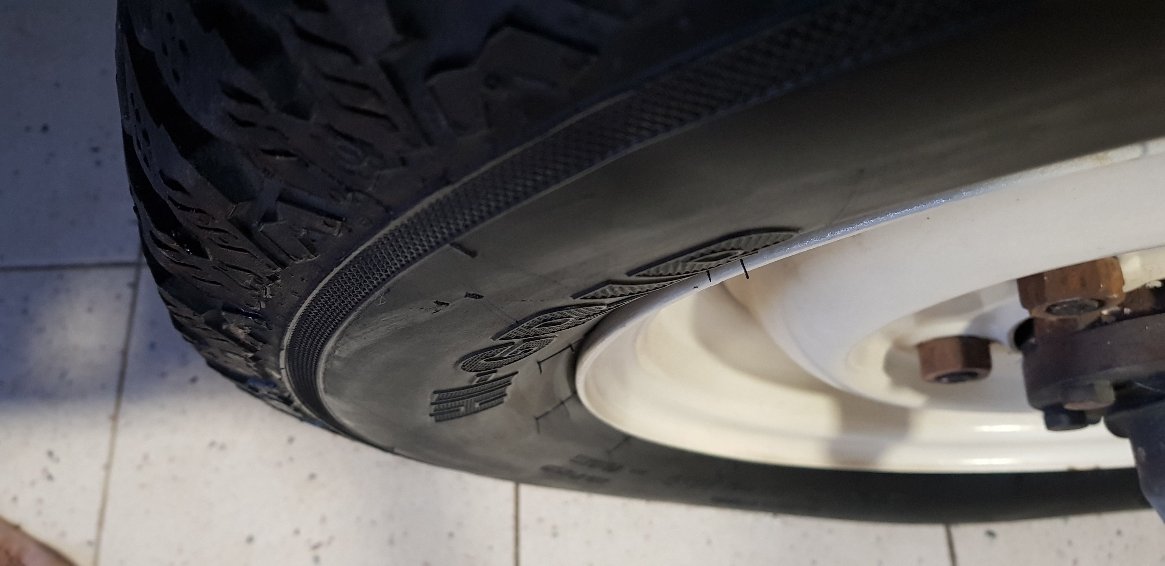

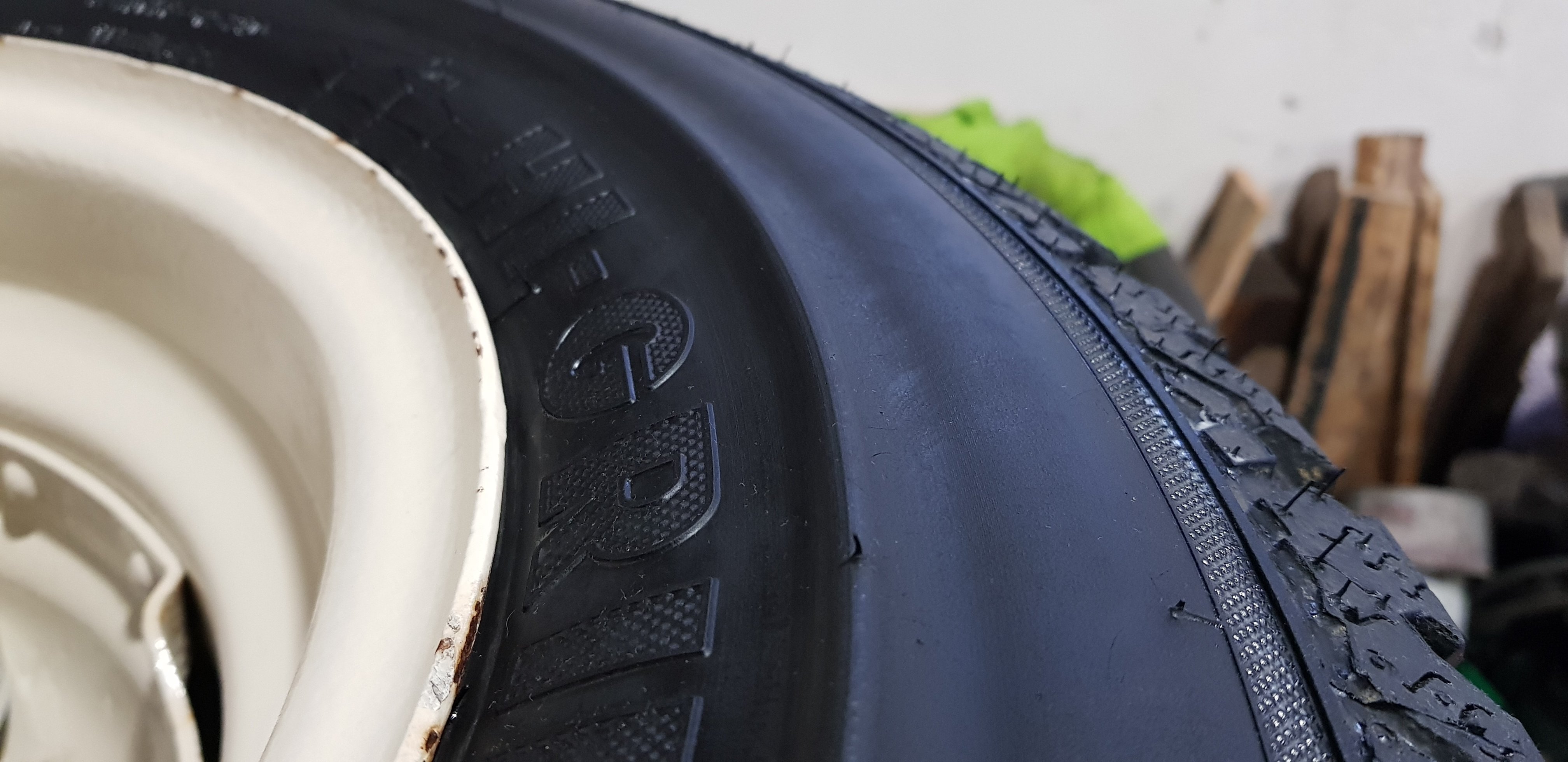

Ty panty, donedávna jsem si myslel, že je tam někdo v rámci opravy napáchal a ono je taky možné, že někdo sáhnul prostě do jiného regálu... Ale ty zrcátka v blatnících jsou už asi určitě dodělávané, ne?
Jinak chodím kolem toho už rok a půl a až včera jsem si všiml, že je to špatně obuté. Vzadu mám pneu stranou s výčnělkem ven, vepředu je dovnitř. Teď nevím, jestli je to ochrana ráfku nebo výztuha, co má být schovaná, poradíte prosím?
Když se dívám na fotky na netu, tak to má každý jinak
Moc díky
L.
Moc díky
