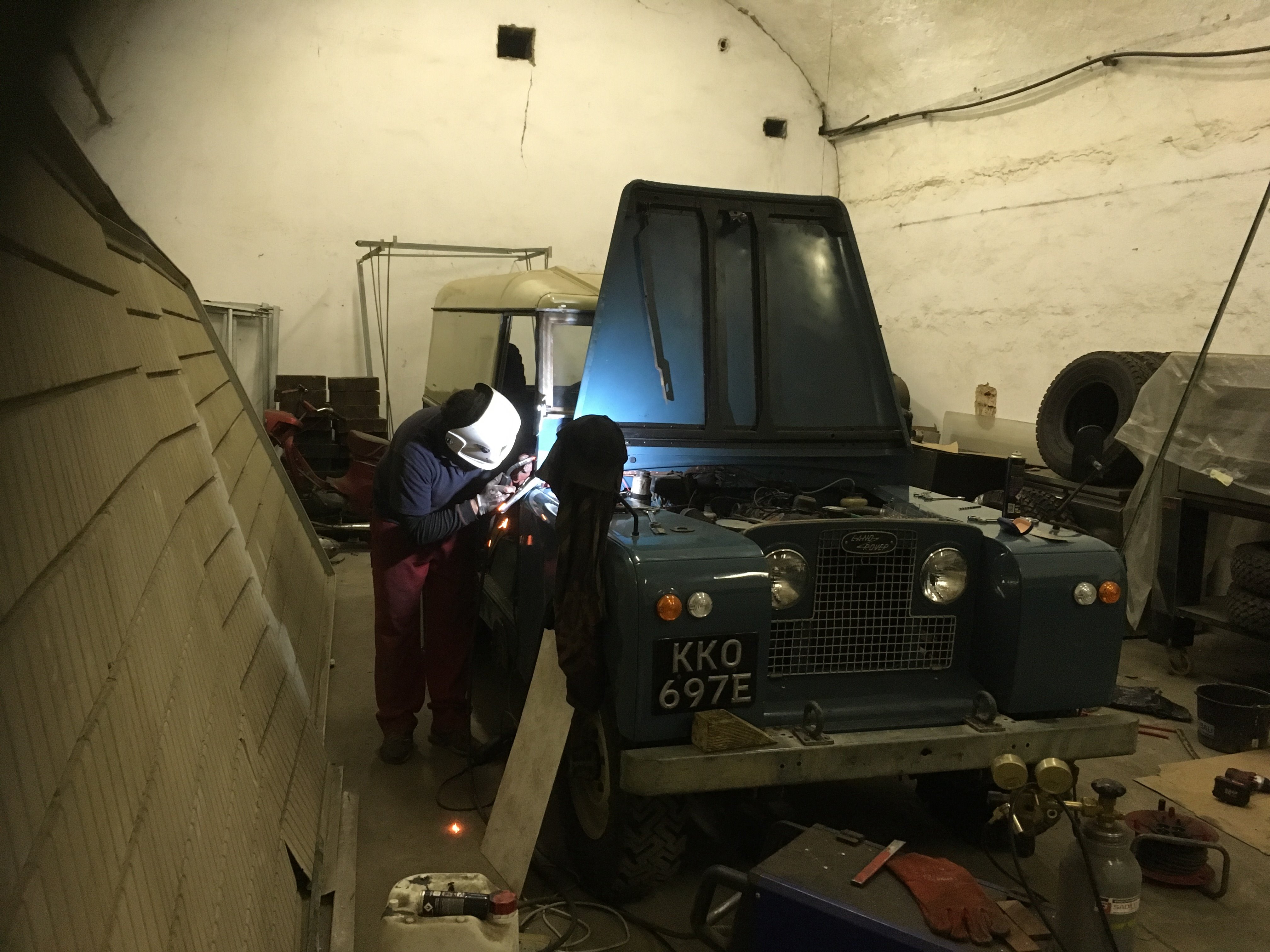

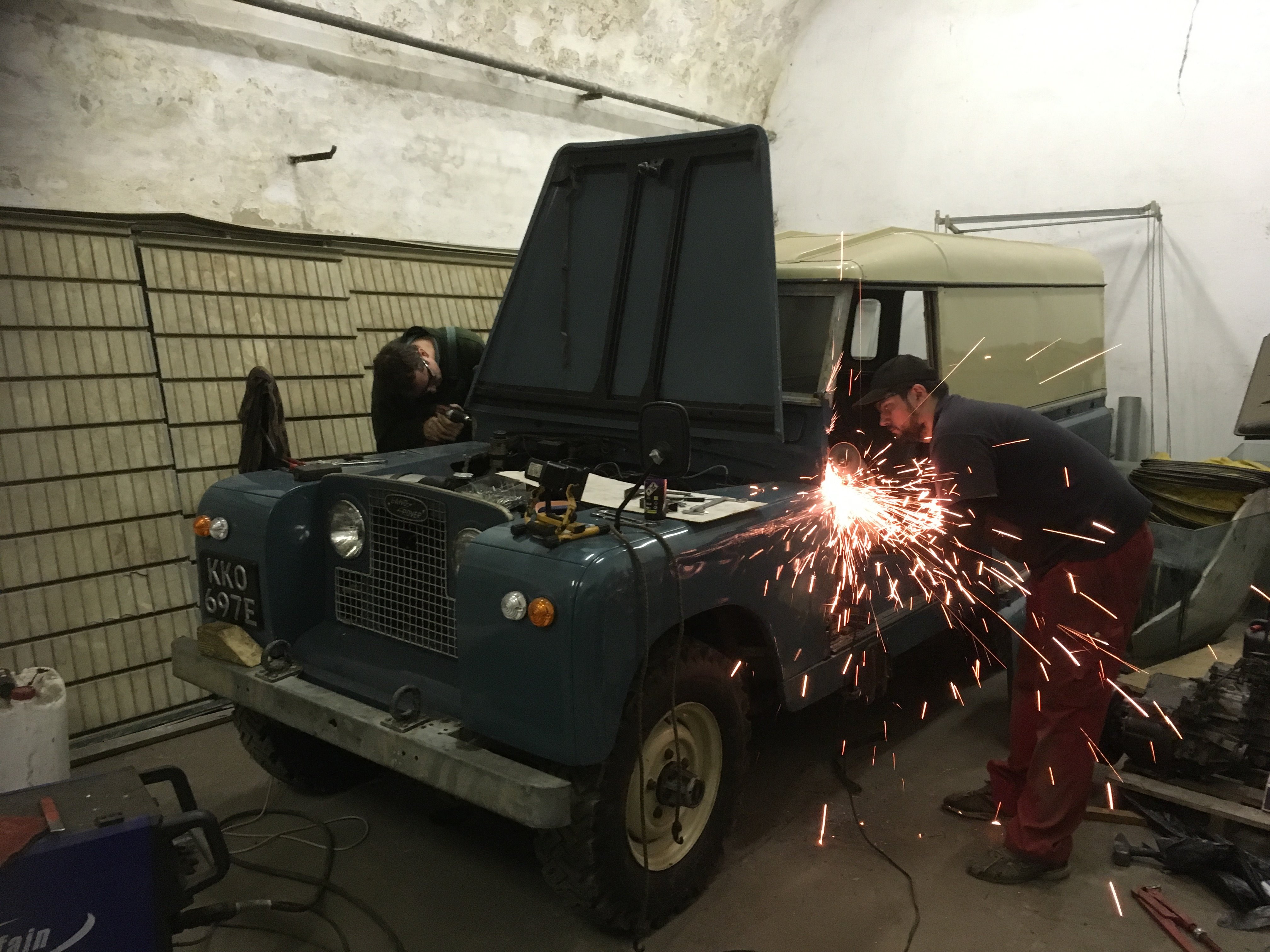

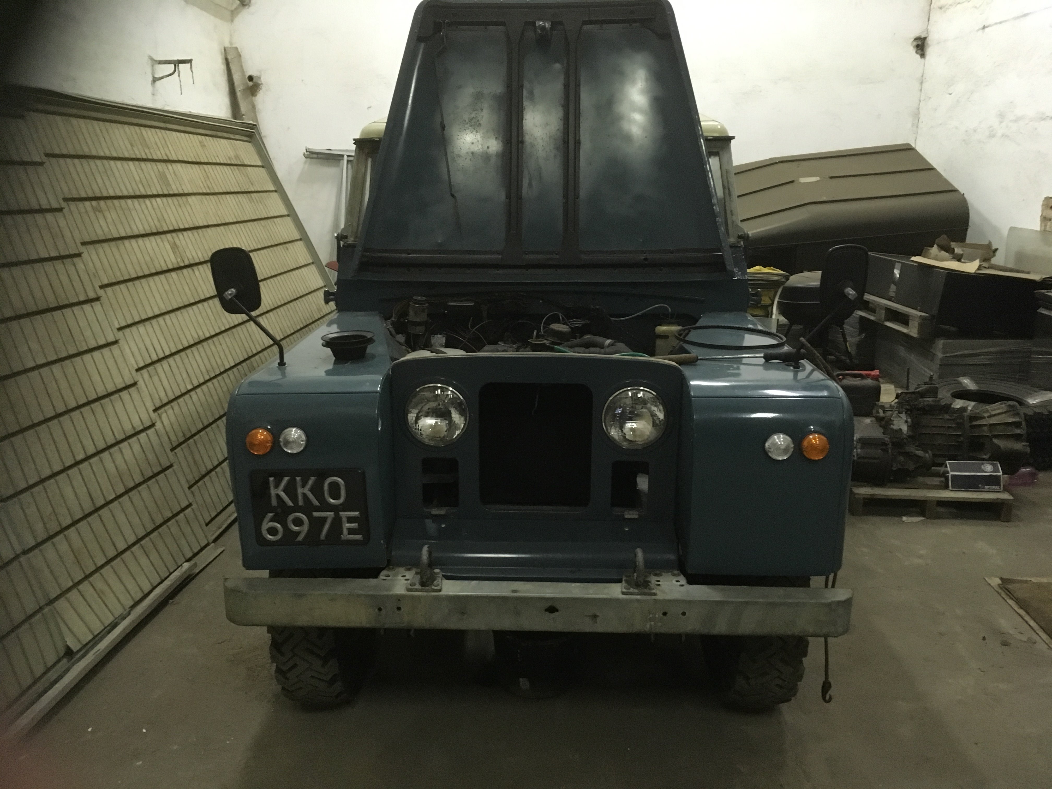

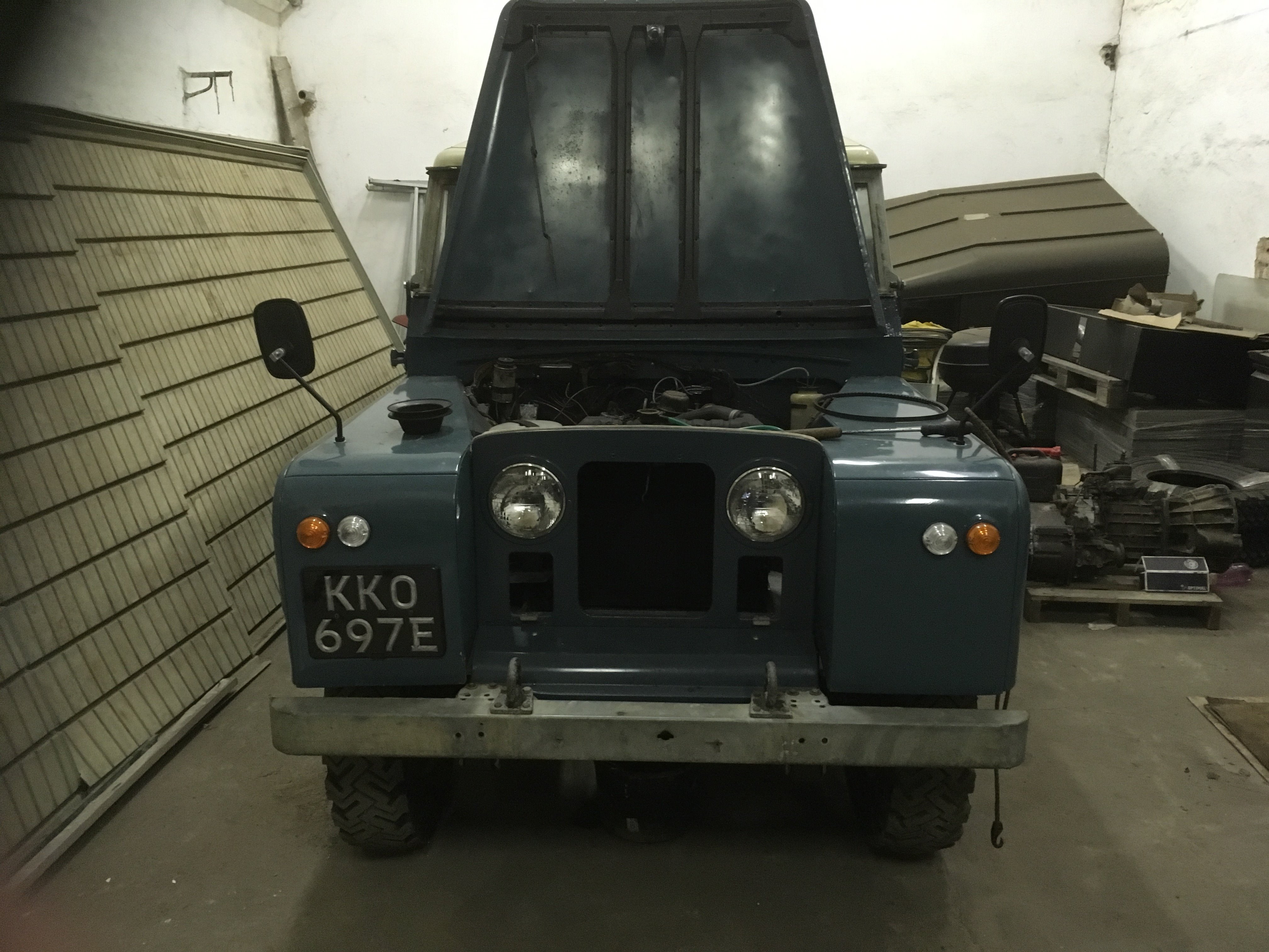

#36 Příspěvek od StaraPakna » 21 led 2018 08:59
Včera se na Katy vyšívalo jedna radost.
Ladil se bulkhed a to na obou stranách kdy jsme zjistili (my to tušili :hmm: ) že plech je moc slabý a tak dveře neudrží .... :Ja blb: :Ja blb:
Luky ovšem se svou svářečkou tvoří dokonalou dvojku a vypalil Katy skvěle držáky jak maj bejt..... :Pohoda: :Pohoda:
Ondra který měří rozteče kontroluje původnost a dokonalost :hand :Sorry: kytoval a základoval ....
Co dělám já ? Skoč pro to... dojdi támhle .... přivez tohle, shrnuto podtrženo zrychluji pracovní proces že :ty jeden...:
Taky jsmem nanýtoval těsnění na dveře vlevo :yes ..... abychom pak zjistili že je třeba taky šáhnout do bulkhedu a zase jsem ho odvrtal :blush :blush inu kamkoliv šáhnem tváří se to hotově, ale něco málo tomu chybí .... :hmm:

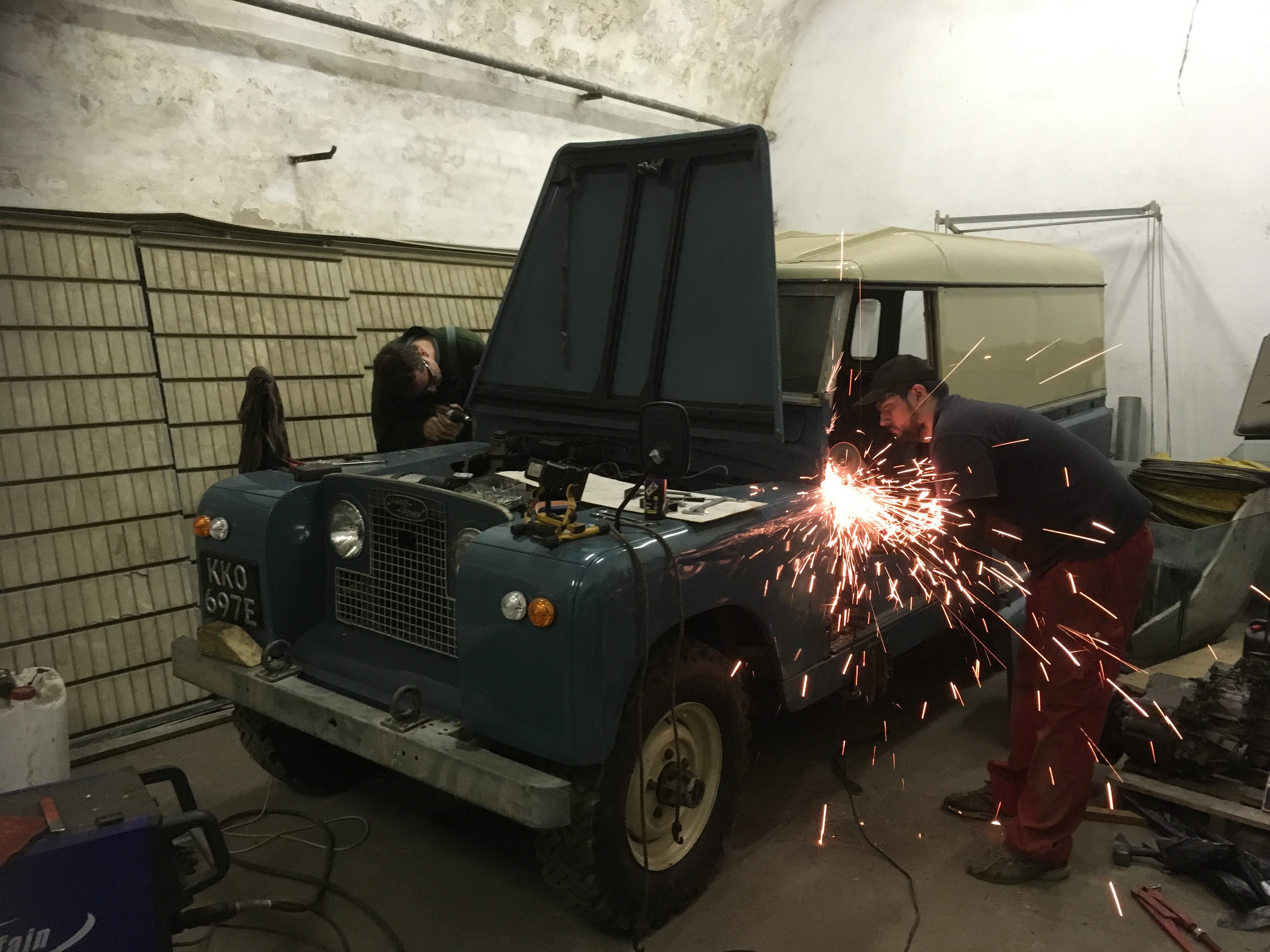

#37 Příspěvek od StaraPakna » 21 led 2018 09:03
Pokud se vám jeví že jsou fotky dvojmo tak to není alkoholem v krvi, ale foŕu se to takhle líbí :D

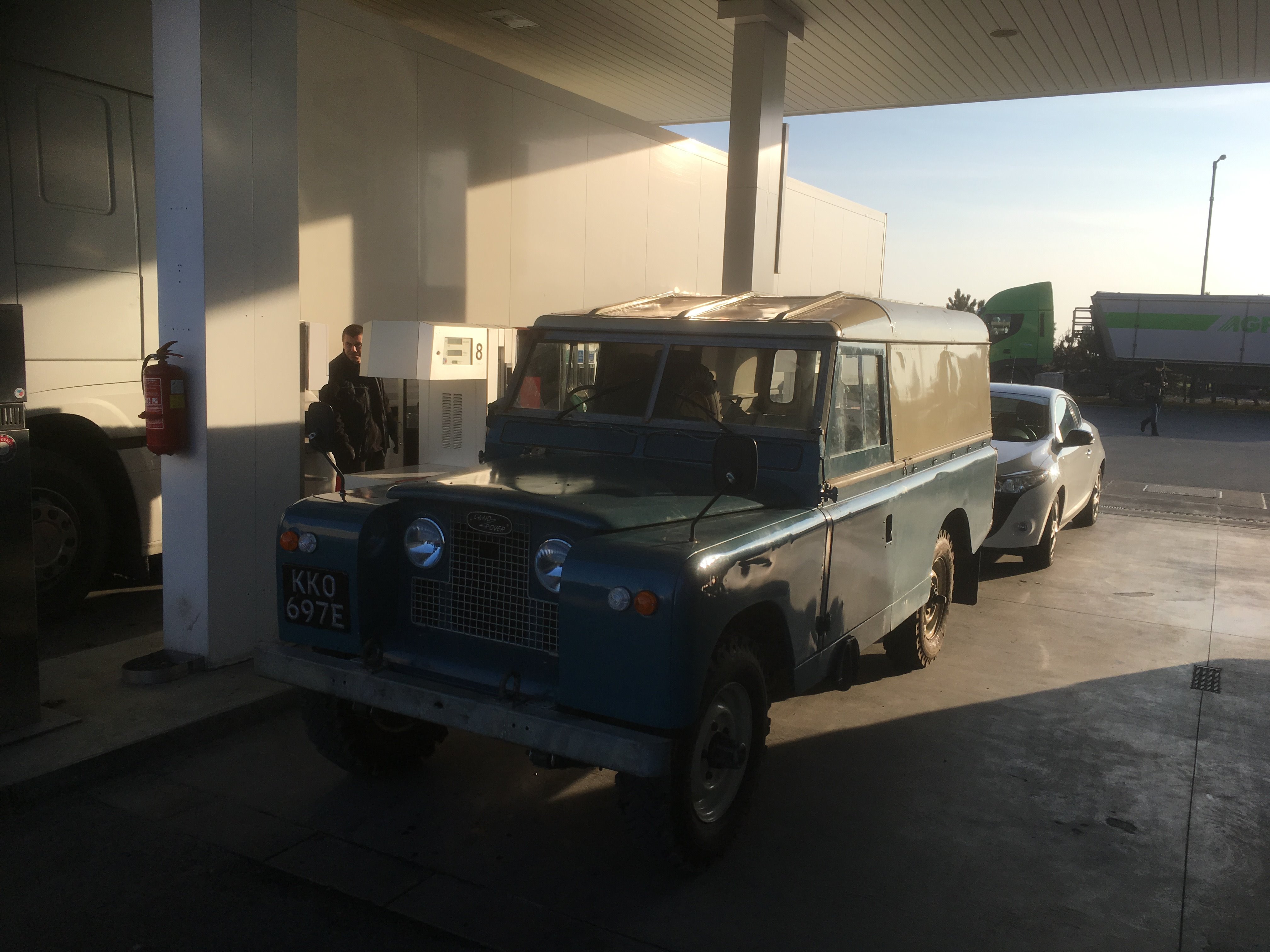

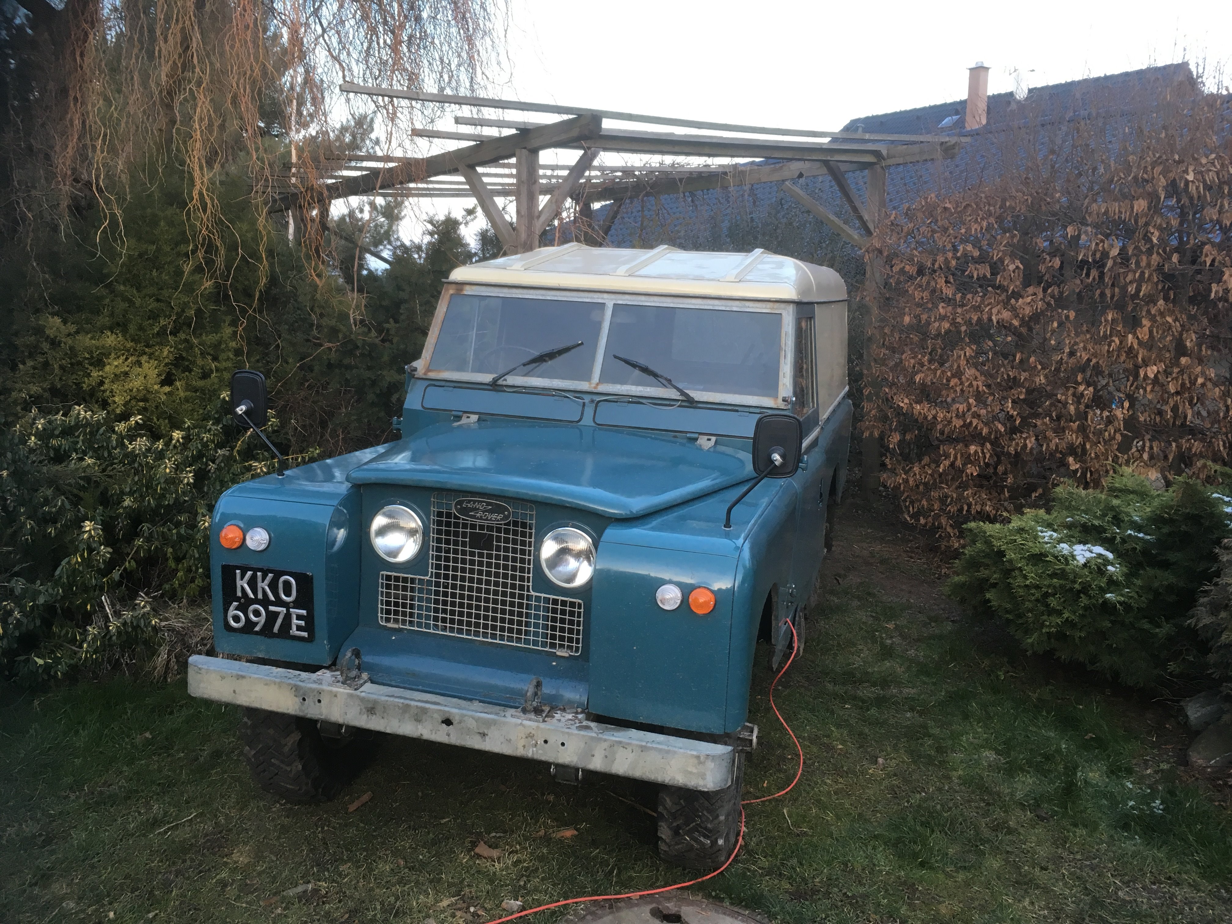

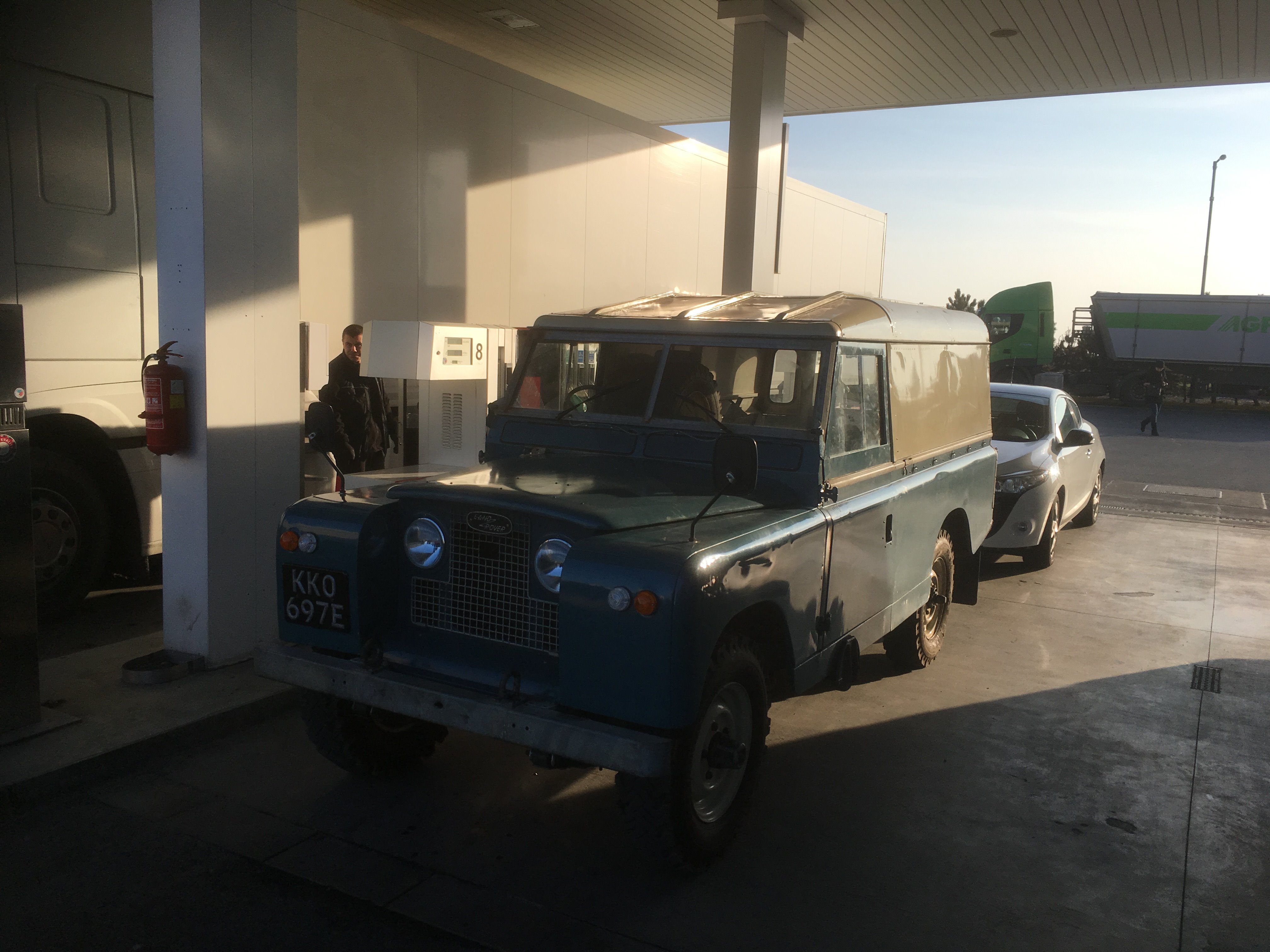

#38 Příspěvek od StaraPakna » 06 úno 2018 19:36
Katy je doma.
Dnes kolem 16-té hodiny dorazila domů. :clap :clap :clap
Jak se sluší a patří na dědka dojela pěkně po ose. 6 ti vál ševelí jako louka :F :F pod poryvy letního vánku a kdyby nebylo minus a netáhlo do ní každou škvírou tak by ta cesta byla ještě víc a víc kráááááásná. :angel :angel :angel
Dvě fotečky jedna z tankovaní u Hrubého ve Zdibech a druhá už doma.... ta prodlužovačka je tam správně dobíjíme baterku :Ja blb: neb Katy na dobíjení samou radostí zapomněla :hmm: :hmm: . Takže očistit všechny kontakty prověřit baterii .... ale to znáte co :rock ?
Tak já už teď taky :ty jeden...: :ty jeden...: :ty jeden...:
