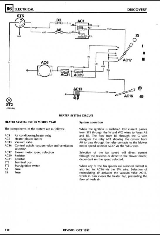

#21 Příspěvek od špalek » 07 pro 2017 20:51
:D No tak konečně to zase fouká. Bylo to špatné relátko. Dík za ten manuál. Kolega řekl, že bez něj by to nedal a musel by rozpitvat celý svazky, aby našel odkud jde ten spínací proud.

#29 Příspěvek od jbizik » 14 pro 2018 12:27
Tak aj mne prestalo ist na 200tdi kurenie( resp. nefunguje ventilator na ziadnej polohe). Bolo to z nicoho-nic. Tak som dnes rano nasiel vypalenu( skoro roztavenu) poistku na pozicií A8 v poist.skrinke. Po zopnuti kluca pocujem cvaknut asi relatko....co znamena ze je v poriadku + nova 20A poistka, ale ventilator sa stale netoci.......co tam je este mozno pokazene???? Nie je este neaka ina poistka - niekde priamo na kureni???? Ak ano kde....

#30 Příspěvek od teslo » 14 pro 2018 14:54
na tomto type kurenia moze odist vykonovy odpor na regulaciu otacok, samotny motorcek, kabelaz, ale aj prepinac. Takze v zasade vsetko a treba ist od najlahsie odstupnych komponentov postupne dalej.
To, ze pocujes po zopnuti spinacky relatko este neznamena, ze je to relatko dobre a uz vobec nie, ze patri ku kureniu. Pokial ma pamat neklame (ale kludne klamat moze :lol: ), tak RRC nema v okruhu pre kurenie relatko. A 200tdi by malo byt RRC dost podobne. Teda aspon samotne kurenia su zamenitelne.
RRC pouzili jednu prapodivnu vec, ktora tiez moze sposobovat problemy s elektrikou. Neviem ako sa to odborne vola, ale su so akesi poistkove tavne kable. Je to asi 10-15cm dlhy kabel, ktory sa ma v pripade prekrocenia prudov roztavit a trvale tym prerusit privod. Je to sucastou kabloveho zvazku pri baterii v takej izolacnej ponozke. Neviem ci to pouzili aj v Discovery, ale skontroluj si ci mas napatie na tej poistke, ktoru spominas :wink:

#31 Příspěvek od jbizik » 14 pro 2018 15:04
No ale v RAVE je to relatko ako "AC1"

#32 Příspěvek od teslo » 14 pro 2018 15:33
jbizik píše: 14 pro 2018 15:04 No ale v RAVE je to relatko ako "AC1"
tak klamala svina jedna :lol:
