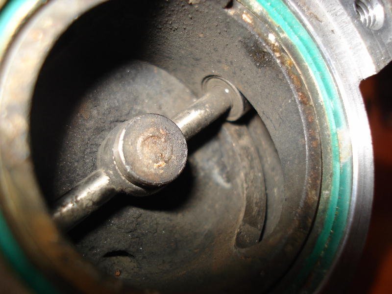

#33 Příspěvek od marwak » 08 dub 2018 22:32
PEPO píše: 31 led 2018 10:38 Mám doma sprej na tubo+egr...Neviem ho zhodiť upne dolu-nemám na to vybavenie..Ale dám dolu potrubie a na sprej dám tenkú hadičku a plný ho zalejem tou náplnou..Ventil samozrejme netesní č niečo sa dostane aj k drieku ventilu ktorý sa zvyčajne pridrie- nechodí...Následne cca po pol hodine striekačkou-tiež za pomoci hadičkou vytiahnem už zasvinený sajrajt a spraví to ešte raz a dám dokopy...Ono podla mna aj ked už vyhodí že je zlý ventil, ešte sa dá tomu pomôsť,ale treba ho vybrať a rozchodiť..Pokial sa to ignoruje, spáli sa elektronika a potom už treba vyhodiť celý ventil a nahradiť novým...Keby si to dal rovno do sania, ide to skôr do spalovacieho priestoru a podla mna sa do ventilu nedostane nič..Turbo by to vyčistilo,ale EGR určite nie...Ale ako píše, je to môj názor..Mne to pomohlo ...
Tak jsem se do toho dnes pustil, naplnil a vytáhnul jsem oba EGRy dvakrát (ještě jsem to vylepšil napojením hadičky na vysavač a dětskou odsavačku soplů), ale kromě první dávky v jednom z nich mi přišlo, že to bylo skoro čisté (i po půl hodině), sajrajt prakticky žádný. I při pohledu dovnitř (to co bylo po demontáži potrubí vidět) ještě před čištěním to rozhodně nevypadalo jako ty zanesené EGRy, které jsou na každém videu o jejich čištění na Youtube. Tak nevím, jestli jsem něco neudělal špatně, ale myslím, že ne. Každopádně chybu jsem smazal a vyzkoušel i načíst chod EGRů za jízdy a vše se zdá naprosto v normě (stejně se to ale chovalo i předtím). Tak uvidíme, jestli a kdy se P0490 zase objeví...

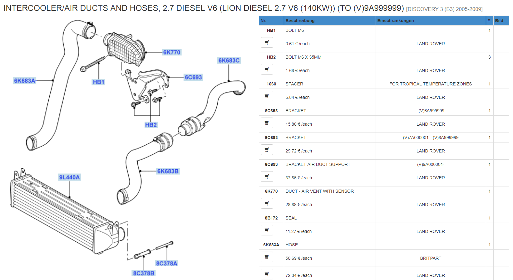

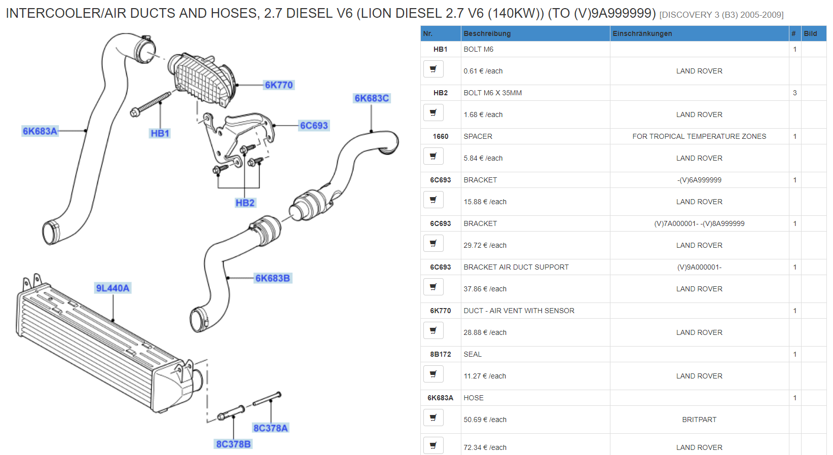

která to přesně je ta hadice co ráda praská ?
marwak
Příspěvky: 433
Registrován: 08 led 2016 12:44
auto: DIII 2.7 TDV6 SE
Bydliště: Hraběšice
Re: LR Disco 3 - Engine system fault
#35 Příspěvek od marwak » 04 pro 2018 11:17
Je to hadice mezi intercoolerem a turbem. Je na straně spolujezdce, celkem dobře dostupná, prasklina je vidět zpravidla na první pohled v horním ohybu, aniž bys musel něco oddělávat.
Na obrázku je to číslo 6K683A
DIII 2.7 TDV6 SE-2007
kaligula
Příspěvky: 895
auto: Def110, F150, ex D3
Bydliště: Dětmarovice
#36 Příspěvek od kaligula » 04 pro 2018 12:37
aha, já myslel že tahle je z intercooleru do motoru, že z turba vedou ty dvě na druhé straně, musím to prozkoumat, ale zdá se mi že prasklinu nevidím, čidla jsem čistil, jsou OK,

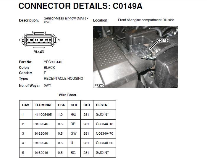

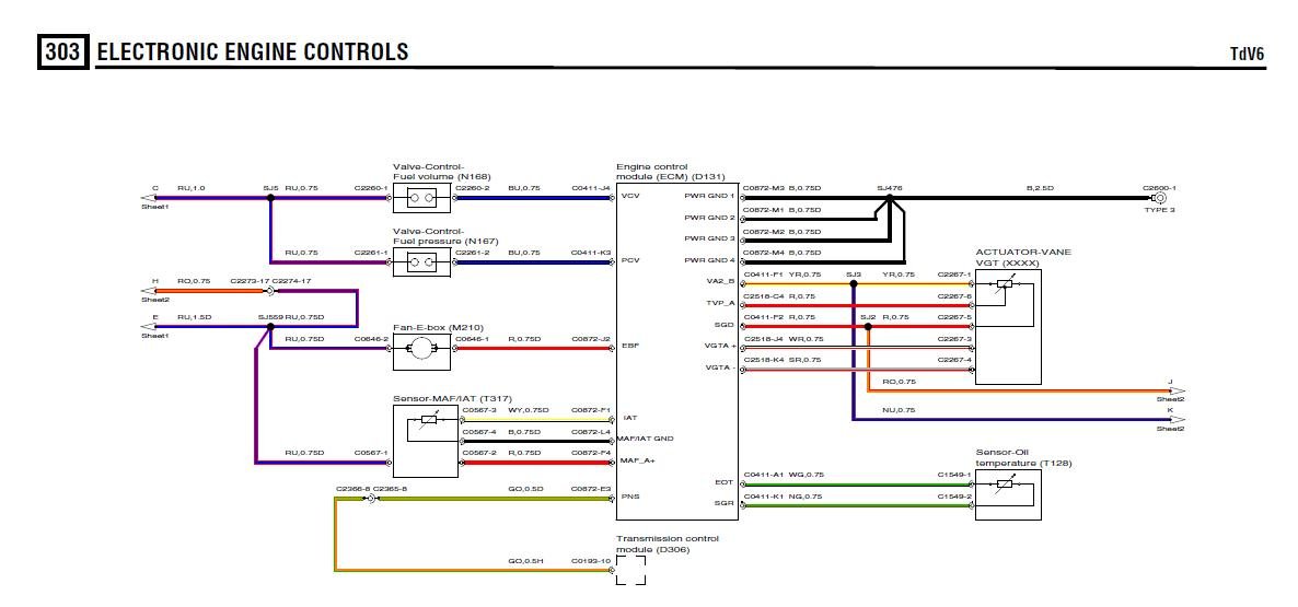

Hadice vyměněna, prasklina byla, ale "engine fault" sviti stale, zmizela chyba 101 vaha vzduchu, zustava 023 MAP senzor, cistit jsem ho cistil, potrebuju ho zmerit, mate nekdo zapojeni pinu ? Jeden je signal, druhy 5volt, treti zem, vim jak merit ale marne hledam zapojeni pinu
xxx
auto: byla D3, teď D4
Bydliště: Severní Morava
#39 Příspěvek od xxx » 19 pro 2018 09:08
kaligula píše: 18 pro 2018 06:02 Hadice vyměněna, prasklina byla, ale "engine fault" sviti stale, zmizela chyba 101 vaha vzduchu, zustava 023 MAP senzor, cistit jsem ho cistil, potrebuju ho zmerit, mate nekdo zapojeni pinu ? Jeden je signal, druhy 5volt, treti zem, vim jak merit ale marne hledam zapojeni pinu
tady to máš Petře
MAF zapojení konektoru.jpg (52.64 KiB) Zobrazeno 8915 x

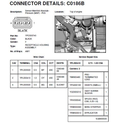

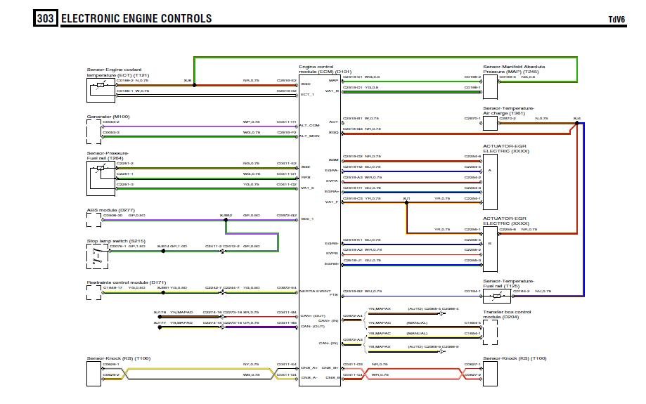

#40 Příspěvek od xxx » 19 pro 2018 09:15
a ještě ten MAP konektor
MAP konektor.jpg (43.95 KiB) Zobrazeno 8909 x
