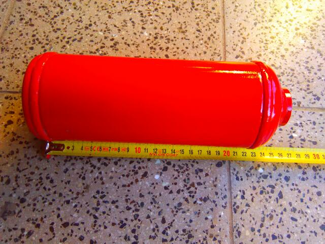

Uz asi neskoro, ale mam dva hasicaky 1litr, priemer 9cm x 26 cm, zavit M30 x1,5mm.otlakovane na 25 atm.

Možná ne, trošku jsem to možná podcenil - on ten vzduchojem z L322 je docela velikej. Tak nejdřív musím zjistit, jak de v D2 vejde někam na rám. Pokud ano, tak je super. Pokud ne, tak půjde použít na 130ku, a na D2 budu hledat něco menšího.
