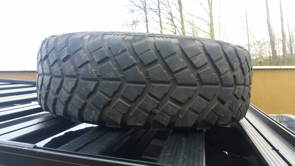

FR dělá na ty "příčníky" přímo i držák rezervy, jezdil jsem s tím a ani se to nehne. Prakticky se ti váha kola rozloží na 3 desky
To vypadá na stejný profil jako G4 tak jsem klidnější diky

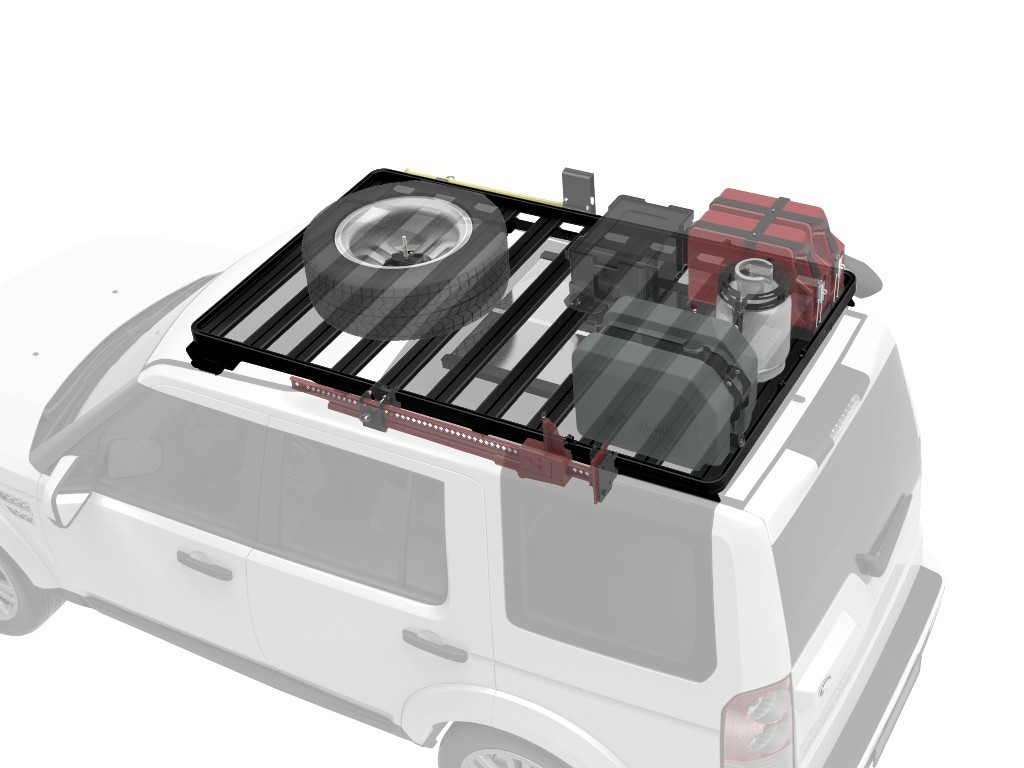

Rennie, ale problém asi bude v tom, že G4 má jen 5 příčníku, kdežto FR jich má 10, tak budeš muset pro rozložení váhy asi tam dát fakt plech

Hmm to mi nenapadlo se na tohle zaměřit. Zásobník vody bude velký po celém okraji a až tam půjde rezerva budu řešit nějaký picaplech

Frontrunner je stavebnice, takze se ty pricky daji libovolne posouvat a pridavat. Vetsinou to delame tak, ze pod stan davame jen dve, nebo tri a zbytek pak vedle sebe, tim vznikne plocha jen s min mezerama... ;-)
