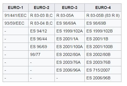

Z tý doby tam můžeme být uvedená ta norma jinak, tady dole máš přehled: https://cs.wikipedia.org/wiki/Emisn%C3%AD_norma_Euro

Euro 3 má uvedenu normu EHS/ES/EU: 2001/A1
