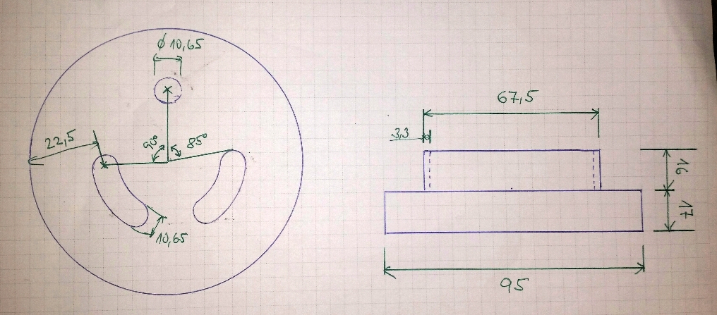

Kdyby byl náhodou někdo tak hodný....
V levo od ventilatoru je dira zakryta plechem na 3 šrouby,,,potřeboval bych změřit průměr té díry, jak je široky ten hlinik(kryt těch rozvodu) a jak hluboko je zhruba ta řemenice od vnější roviny toho krytu.....
A pls zhruba v jakych uhlech jsou tyhle 3 diry.

V týdnu začnu na autě makat, tak to zkusím poměřit. Pak si to když tak půjčím, až to vyrobíš :mrk

Takže je to tedy kurevský podle oka, protože tady u sebe nemám auto. Ale zítra to testnu.

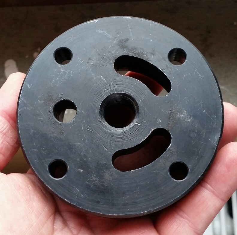

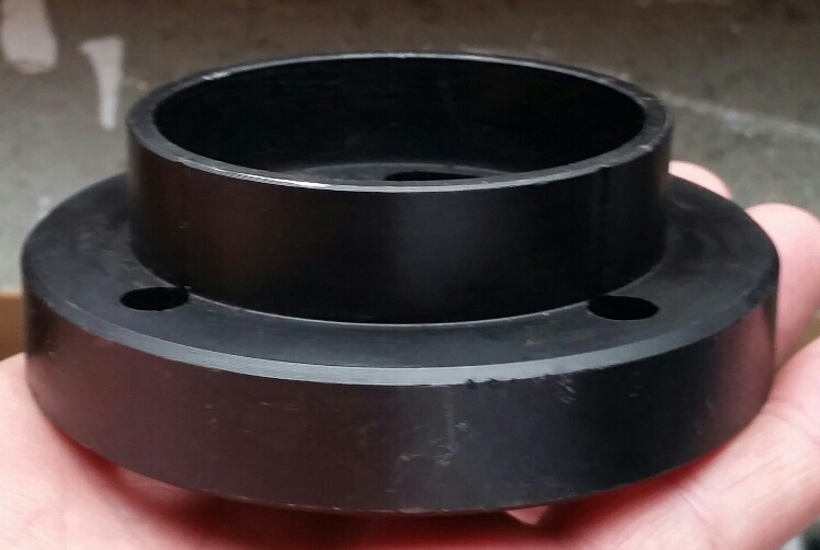

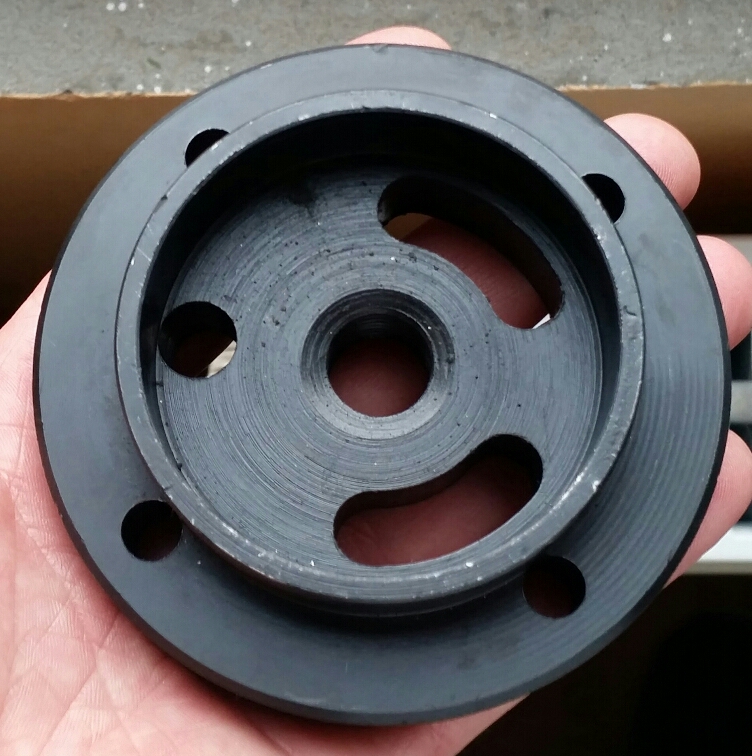

Pro zájemce jsem to změřil. Snad se v tom vyznáte.
2017-02-09 21.17.02.jpg (229.21 KiB) Zobrazeno 3333 x
2017-02-09 21.17.41.jpg (388.92 KiB) Zobrazeno 3333 x
2017-02-09 21.15.49.jpg (430.75 KiB) Zobrazeno 3333 x

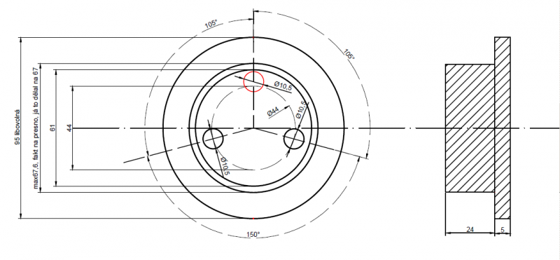

kupec18
Příspěvky: 1712
auto: D1 300tdi
Bydliště: Ova,Brno
Re: Přípravek na motor 300TDi
#25 Příspěvek od kupec18 » 10 úno 2017 21:57
Děkujem.....
Shodou okolnosti jsem to asi před 10min taky dokreslil, snad to někomu pomůže.
Ty diry jsou středy těch ledvinek.
A červená díry nevím jak je vysoko, ale to nevadí, pilník to spraví a na funkci to nebude mít vliv.
Stejně stačí si jen přivařit vhodnou trubku k desce a díry si potom uděláte podle toho kroužku co je na řemenici.
Jinak čerpadlo už mám dole, teď jsem zvědav jak to půjde nahodit zpět.
Aretace čerpadla je vrtak č. 9,5

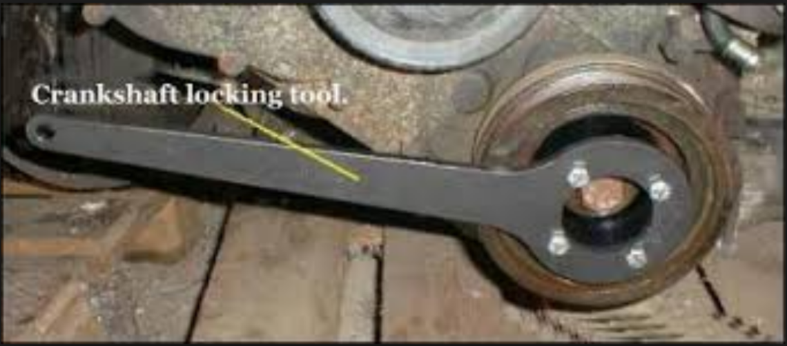

Sháním jestli by neměl někdo z Pražáků a nejbližšího okolí na zapůjčení přípravek na demontáž hlavní řemenice co je na klice. Předem děkuji za ochotu.

Přípravek na aretaci řemenice mám když tak zavolej.
