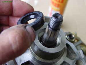

Nevíte někdo rozměr gufera na čerpadle 300Tdi, viz obrázky.
Díky.

Na guferu je napsáno: 158235-2P SW.
Celá sada je DC-VE008 seženeš na ebay cca 800 Kč

Dík za odpověď. Gufero má rozměr 20x31x7, už jsem ho koupil a stálo 25,- Kč.
