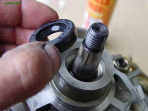

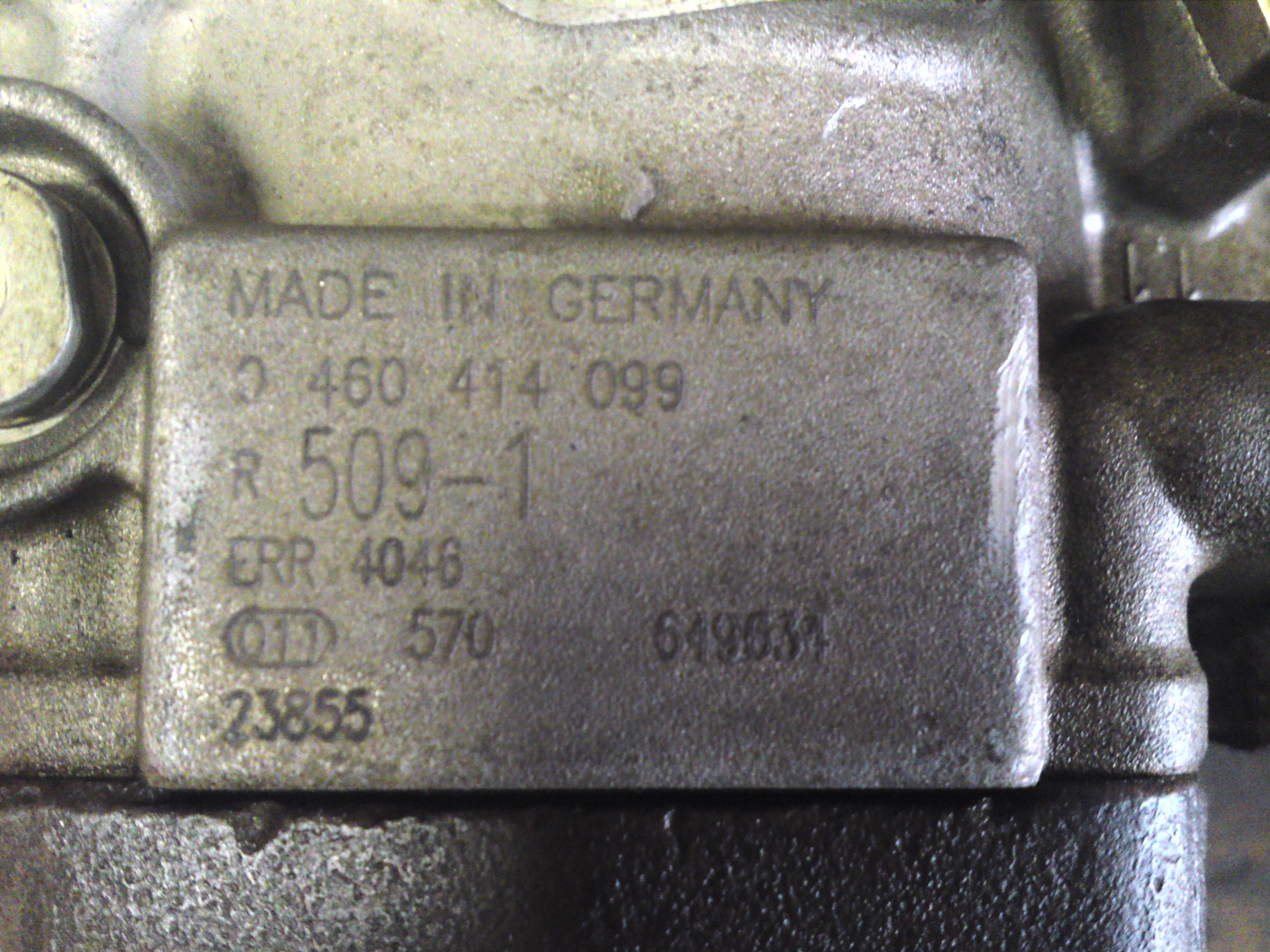

Nevíte někdo rozměr gufera na čerpadle 300Tdi, viz obrázky.
Díky.

Na guferu je napsáno: 158235-2P SW.
Celá sada je DC-VE008 seženeš na ebay cca 800 Kč

Dík za odpověď. Gufero má rozměr 20x31x7, už jsem ho koupil a stálo 25,- Kč.

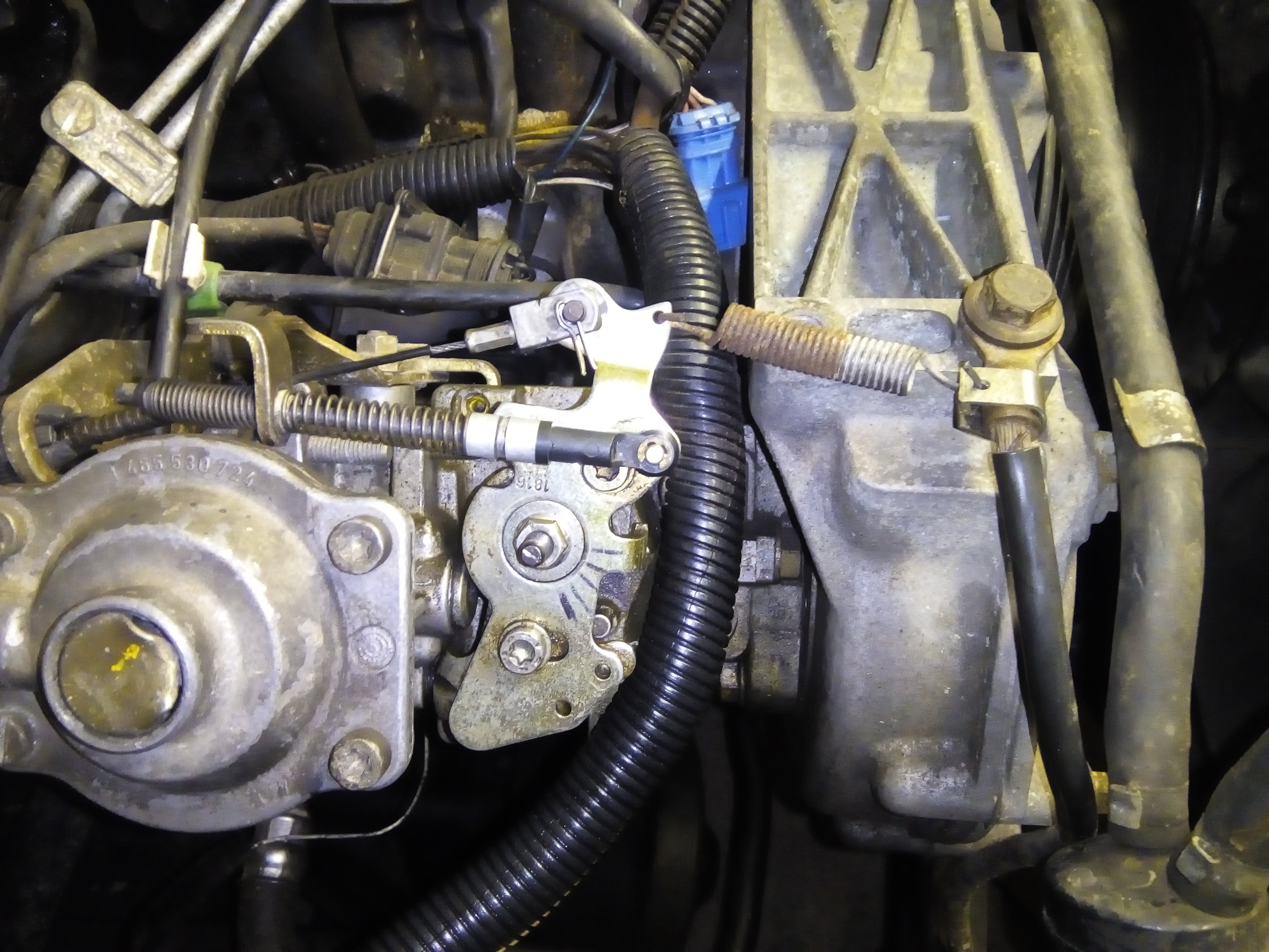

zdar, ...na čerpadle u 2.5TDi 300 mi teče nafta kolem osičky hlavní ovládací paky plynu. Jak je to těsněný? Někde na osičce uvnitř nebo pod tím plechem páky je těsnění hned nějaký o-kroužek? měl to někdo z vás otevřený někdy? jak správně rozebrat a nepokazit? nějaký manuálek k tomuto čerpadlu se dá posehnat? co a kde štelovat?
nu tak už jsem to utěsnil, z venku:)
Pavel

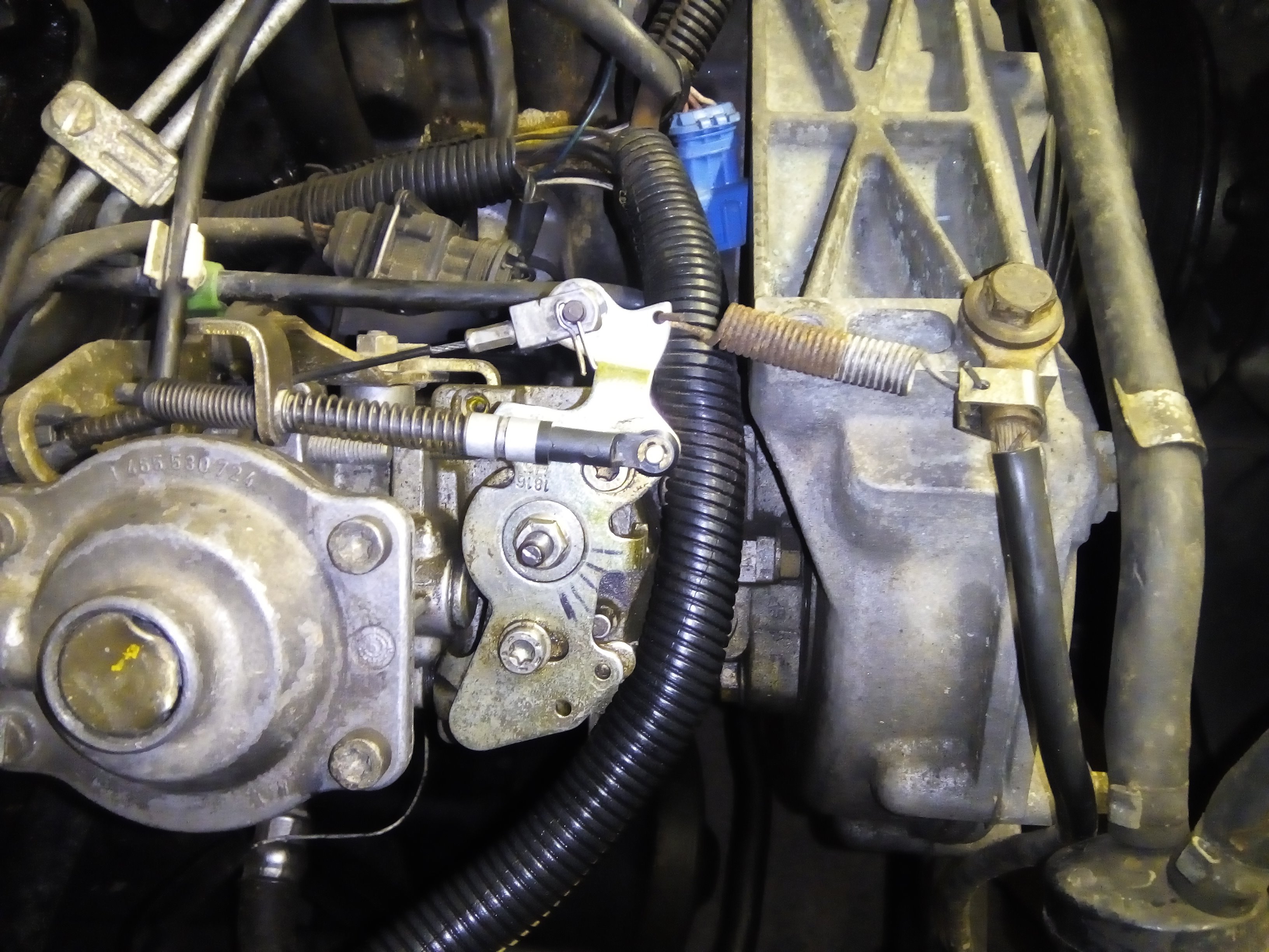

víte někdo co přesně dělá to táhýlko jak je s pružinama na páku plynu připojený a ze dvou stran vymezuje polohu pružinkama páce, která se kýve mezi dvěma dorazama. nějak za běhu motoru to na nic neraguje! co přesně to má dělat? a jak správně seřídit?
