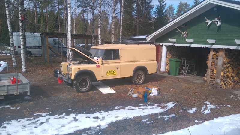

Nazdar pani,
tak uz mam fesaka od vcera vecera na dvorku, projekt moze zacat. Zistil som vsak, ze pedal spojky nie je volny kvoli vytecenej kvapaline, ta v nadrzke je. Trochu ma to zaskocilo, myslel som ze uz si dnes pojazdim. Ale na druhej strane sa mi podarilo este zjednat cenu o 30%, takze aj ked to bude vaznejsia oprava, tak ma to tak nebude mrziet...
Uz som to pozeral v manuale, vybratie spojkoveho valca je spojene s odstrojenim blatnika, takze mam co robit najblizsie dni... je to v polohe, ze piest spojkoveho valca je zatlaceny a v tom stave tak ostal. Tak neviem ci po jeho rozobrati sa bude dat opravit alebo radsej objednat novy.
Motor naskocil na prve pretocenie, ma dobry zvuk, ale po zahriati akoby nepravidelne strielalo do vyfuku, takym dutym zvukom, nie prilis vyraznym.
V nadrzi je do polovice nafty ktora je stara 15 rokov. Mam ju vyliat alebo to motoru nemusi vadit?
Dakujem vopred za rady.
Postupne pridam aj foto.

Re: Vaše názory na kúpu SIII, rok 82
Tak když už nic jiného,tak všechny kapaliny ven.... po 15ti letech určitě......
Přesně tak a klidně bych veškeré oleje (motor, převodovky, diferenciály) počítal spíš jako proplachové (tedy nějaké levnější) - tedy nechat chvilku a buďto budeš mít štěstí a oleje ti nevytečou skrz stará těsnění, ani v nich nebude voda, nebo ho mít nebudeš a alespoň s tím budeš počítat. A hlavně to pořádně zkontrolovat po nějakých najetých kilometrech, jestli je vše OK. Stejně tak to chce vyměnit ostatní náplně (brzdovka v brzdách a spojce, chladící kapalina).
Dik za rady pani, olej uz som vymenil, vytiekol krasne a ani nebol moc spinavy. Totiz auto bolo na norskej STK v roku 2002 a preslo z Narviku 1500 km sem do Svedska a odvtedy stalo v garazi. Aj chladiacu kvapalinu som uz vymenil. Tiez cista. No a v tej spojke to nebudem menit, kym mi nepride novy spojkovy valec, uz som objednal z Paddocku. Len mam trochu obavu z toho rozoberania blatnika, auto ma relativne zachovaly novy lak tak mam obavu ze sa v tych spojoch hodne poskodi, no co uz, hlavne musi spojka fungovat. V tomto ma vyhodu pravostranne riadenie ze pri vyberani spojkoveho valca netreba rozoberat polku auta a je to lahko pristupne. Ked vidim v navode kolko je to sroubov a podbehy su nakonzervovane nejakym skandinavskym gumoasfaltom tak ma obchdzaju mdloby. A mam pocit ze je tam vela veci aj nitovanych, neviem ci sa to da rozobrat bez odvrtania. Ak ma niekto skusenost, budem rad kazdej rade jak sa to da vymenit co nejmenej bolestne. Uz mam nachystany olej aj na prevodovkyu,diferaky, brzdovku aj rejdove gule. To urobim v najblizsich dnoch.
To je jiná,to zní rozumně, naftu bych dal ven a do nové přidal něco jako je Vif,at se ten palivovej systém celej oživí,a jestli je taková operace ten spojkovej válec tak bych ho na sílu rozhýbal odvzdušnil,vyměnil kapalinu a uvidíš,myslím že násilím by jsi ho měl nakonec rozhýbat,at už pedálem,nebo jinak našlapat až začne zabírat,
Ps1 na každé lahvičce DOT 4 je fakt životnost 2 roky,i když to nikdo nemění,
Ps2 nafta se už po polovině času co píšeš rozdělí na olej nahoře a ,,něco,,pod ním...
At se daří..
No ja mam ale opacny problem, nadrzka je plna, ale pedal po odpojeni pruziny visi uplne na volno. Ani naznak ze by tlacil kvapalinu ani po piatich minutach kyvania horedole. Idem si nastudovat odvzdusnenie, len mam pochybnosti ci si nejak pomozem ked valec netlaci...
Ty 2 roky u brzdovky jsou kvůli tomu, že má snahu ze vzduchu pohlcovat vlhkost. A tato voda v ní snižuje bod varu, což je u brzd trošku problém. U spojky až tak ne. Teda kromě toho, že díky tomu reznou všechny kovové věci, ve kterých je tato kapalina.
Běžně je po 10-15 letech hnědá a moc neteče.
No urcite by som bol najstastnejsi keby som sa mohol rozobratiu blatnika vyhnut, ale kedze piest vobec netlaci, nemam ani moznost odvzdusnit. Zase som s pedalom kyval hore dole, ale uplne bez uspechu. Visi uplne volne, napriek tomu ze kvapalina v nadrzke je. V samotnom valci je podla schemy pruzina, ta by predsa mala klast nejaky odpor, ci nie? Co by som este mohol vyskusat chlapi?
Podle toho co popisuješ může být vratná pružina ve válečku zkorodovaná,jestli opravdu je,bude to mít za sebou celý váleček,nezkoumal bych to dál a dal nový.Blatník sundat není třeba,stačí krycí plech v podběhu a po odpojení trubky vyndáš ven celý pedál,co drží na 6 šroubech 5/16"Frco píše: 18 dub 2017 19:53 No urcite by som bol najstastnejsi keby som sa mohol rozobratiu blatnika vyhnut, ale kedze piest vobec netlaci, nemam ani moznost odvzdusnit. Zase som s pedalom kyval hore dole, ale uplne bez uspechu. Visi uplne volne, napriek tomu ze kvapalina v nadrzke je. V samotnom valci je podla schemy pruzina, ta by predsa mala klast nejaky odpor, ci nie? Co by som este mohol vyskusat chlapi?

Pre Lowa - dik kamarat, tak dufam ze sa tu znovu este zastavis a pojazdime! Aspon ma to naucis.
Pre Kryten: navod na vymenu valca som nasiel v original manuale LR a tam popisuju odmontovanie celeho blatnika co ma dost rozladilo. Ak je to tak ako vravis a hroozne tomu verim, tak som ti za tuto radu velice vdacny. V Paddocku mi vcera potvrdili expediciu zasielky, tak dufam ze cylinder nejakom rozumnom case dorazi. Objednal som rovno aj ten druhy, pomocny (clutch slave cylinder). Ked uz to budem mat rozhodene, nech mam s tou hydraulikou pokoj.
Este sa vas opytam, na Paddocku som si pri hladani suciastok vsimol ze bezne je na vyber tovar z druhovyroby a potom napriklad TRW Lucas ktore su dvojnasobne a viac drahsie. No, objednal som si tie lacnejsie. Ake s tym mate vy skusenosti a comu davate radsej prednost?
S lacinějším jsou zkušenosti velmi špatné někdy až životu nebezpečné (co se třeba brzd týká)... podívej se třeba na první příspěvek v tomto tématu:
Brzdový válec co jsem u nich bral brzdil správně až ten třetí
Dneska už to beru s úsměvem
No on paradoxně fungoval ten nejlevnější. Pak se v tom vyznej
No tak to si ma nepotesil...
Z blata do kaluze, no ved uvidim jak to dopadne a dam vediet. Dufal som ze aj druhovyroba ma aspon nejaku kvalitu, ked vsetci dnes kupuju ELIT alebo podobne veci...
Kvalita dílů je opravdu loterie. Co jde, u válců a válečků např. , kupují gumičky a díly za malý peníz, vyberu ty povedené kusy a snažím se opravit původní díl o kterém vím ze fungoval. Ale někdy to prostě nejde a jaké jsi měl štěstí se dozvíš až vybališ a namontuješ . Držím palce!
Pokud máš původní,originál a hliníkový,opravdu je nejlepší ho vyčistit,vylapovat a dát nové gumičky.
Jestli už je tam nějaký no-name padělek,nemá to smysl.Šel bych do TRW Lucas,to je tutovka.Ty levné jsou loterie,někdy funguje bez problémů,někdy se ani nepodaří odvzdušni,někdy se vydře za pár měsíců...
Nojo, tak uvidim. Ked to bude pruser, nabuduce uz budem objednavat od Lucasa. Toto som mal s vami konzultovat skor jak som objednaval.
