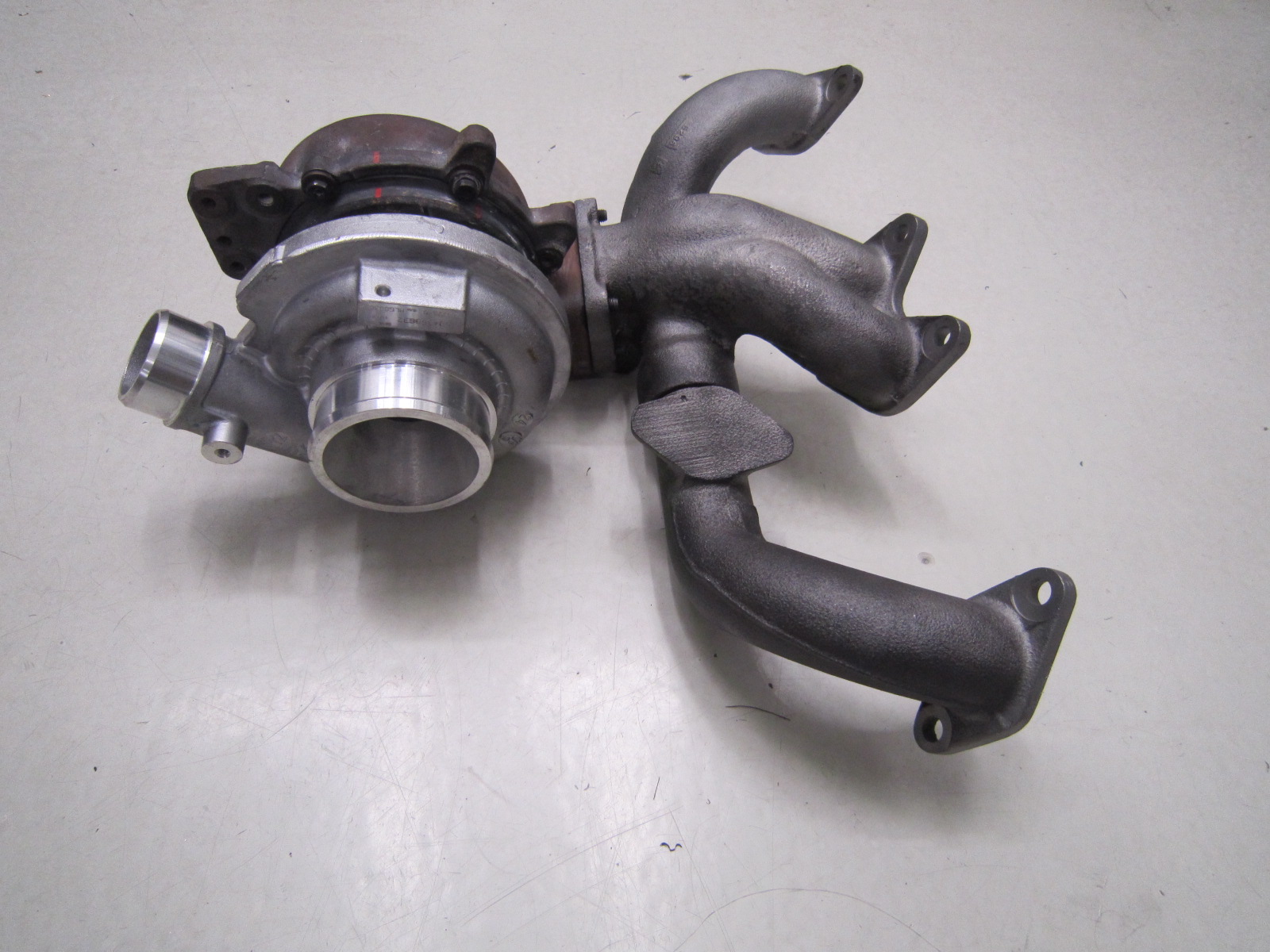

Je to jednoduché stačí pozvarat zvody , a kúpim jedno externe ovládanie turba jedno bude ovládané normálne namiesto Original turba a druhé menšie sa nápoji s externého ovládania22lukas277 píše:Presne niečo také rozmýšlam aj ja. Keď si to tak zoberiem neni to zas až toľko práce...Juricek píše:Pohrávam sa z myšlienkov dvoch Turieb , jedno toto a druhé z klasické obtokove maličké aby sa v nízkych otáčkach točilo , a perióda výkonu nestrácala ...

Máš aj nejaký nápad z akého auta použiť to malé turbo ?Juricek píše:Je to jednoduché stačí pozvarat zvody , a kúpim jedno externe ovládanie turba jedno bude ovládané normálne namiesto Original turba a druhé menšie sa nápoji s externého ovládania22lukas277 píše:

Napríklad z Kanga tam je klasické obtokove a maličké to je ideál22lukas277 píše:Máš aj nejaký nápad z akého auta použiť to malé turbo ?Juricek píše:

Uplne stačí aby tlačilo 0.8 - 1 bar do 2500 otáčokJuricek píše:Napríklad z Kanga tam je klasické obtokove a maličké to je ideál22lukas277 píše:

jj tie tlaky by úplne stačili. No keď bude doma 300vka tak sa pustím do toho. To zas bude priateľka neštastná zo mňa keď budem v dielni aj spaťJuricek píše:Uplne stačí aby tlačilo 0.8 - 1 bar do 2500 otáčokJuricek píše:

Ja osobne vidím problém hlavne v dávke paliva,neviem koľko dokáže dať paliva mechanické vstrekovacie čerpadlo v nízkych otáčkach.Táto téma by bola skôr na diskusiu z niekým kto dôkladne pozná tieto čerpadlá.Pretože nafúkať tam vzduch nieje problém,ale udržať správny pomer z palivom a s tým súvisiacu teplotu výfukových plynov je otázka laboratórnych meraní.Mechanický motor na takéto úpravy je otázka šťastia,či sa to podarí bez poškodenia motora.Preto ak sa niekto chce vyžívať v naháňaní koní pod kapotu treba ísť do Td5 kde comonrail dáva veľký priestor na vratné úpravy bez veľkých investícii.Mechanická 200/300 je na zvýšenie výkonu vyriešená a čokolvek iné je len kratochvíľou.(môj názor)

forester píše:Ja osobne vidím problém hlavne v dávke paliva,neviem koľko dokáže dať paliva mechanické vstrekovacie čerpadlo v nízkych otáčkach.Táto téma by bola skôr na diskusiu z niekým kto dôkladne pozná tieto čerpadlá.Pretože nafúkať tam vzduch nieje problém,ale udržať správny pomer z palivom a s tým súvisiacu teplotu výfukových plynov je otázka laboratórnych meraní.Mechanický motor na takéto úpravy je otázka šťastia,či sa to podarí bez poškodenia motora.Preto ak sa niekto chce vyžívať v naháňaní koní pod kapotu treba ísť do Td5 kde comonrail dáva veľký priestor na vratné úpravy bez veľkých investícii.Mechanická 200/300 je na zvýšenie výkonu vyriešená a čokolvek iné je len kratochvíľou.(môj názor)
Ja myslím že až taký problém to by´t nemôže nejako to ísť musí. O turbách viem toho dosť asi začnem študovať dačo o čerpadlách a uvidíme ale myslím že keď viacerý dáme hlavy dohromady mohol by s toho byť výsledok. Nedávno som videl ako na obyčajných starých tdičkach používajú seqenčné zapojenie turba a bez komplikácií tak prečo by to nešlo aj na 300vke ?
Re: LR D1 300TDI Turbo za jiné zvíšení výkonu
Pozri

Juricek píše:forester píše:Ja osobne vidím problém hlavne v dávke paliva,neviem koľko dokáže dať paliva mechanické vstrekovacie čerpadlo v nízkych otáčkach.Táto téma by bola skôr na diskusiu z niekým kto dôkladne pozná tieto čerpadlá.Pretože nafúkať tam vzduch nieje problém,ale udržať správny pomer z palivom a s tým súvisiacu teplotu výfukových plynov je otázka laboratórnych meraní.Mechanický motor na takéto úpravy je otázka šťastia,či sa to podarí bez poškodenia motora.Preto ak sa niekto chce vyžívať v naháňaní koní pod kapotu treba ísť do Td5 kde comonrail dáva veľký priestor na vratné úpravy bez veľkých investícii.Mechanická 200/300 je na zvýšenie výkonu vyriešená a čokolvek iné je len kratochvíľou.(môj názor)
Pozrinieje problem upraviť hlavu na čerpadle ... na patroloch bežná vec znižit hlavu , td5 je varianta nekonečních uprav
ale aj mechanicke čerpadlo sa da krasne viladiť a nastaviť mam teraz dosť teoretických infromaci a nazbieral som dosť aj dokumentacie , a cez zimu sa ide nato ...
rozteč , sedi? zvody na turbo ?kupec18 píše:Myslím si že spousta věcí o kterých Jirka píše se dá podchytit aby nedělaly větší problemy a zbytek řeší Tomuv dovětek o řidiči.
Můj názor je že je to z 80% o řidiči.
Což se doufám někdy na jaře potvrdí či vyvrátí, protože už davám dohromady material.
U mě to bude Vnt z Iveca 3.0... Učelem samozřejmě zlepšení pruběhu a v nizkých,, vrch je mi celkem šumák. A i ten spodek je třeba dělat trochu s rozumem a nefouknou tam cele 3Bary co by to umělo
dalšia vec ovladanie turba ?
