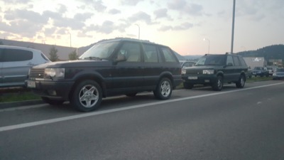

Inak dnes malý zraz :) otestovali sme si autá navzájom..
20160907_194005_PerfectPhoto.cz_2016-09-08 01-32-26.jpg (18.45 KiB) Zobrazeno 9686 x

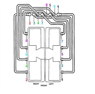

#40 Příspěvek od Patres » 08 úno 2017 10:58
Ahojte
Po dlhšom čase pokoja sa zas obraciam na vás o radu..
Mal som zlomenu os vahadiel - príčinu vidím na únavu materiálu.. pri znovu komplet rozobrati vrchu motora som vymenil hydrostely, zdvihatka, vahadla aj osi na oboch stranách.. výsledok je že motor beží pekne potichu akurát vynecháva.. taktiež som vymenil sviečky za klasické ngk-r ako som mal pred tým + som kúpil sviečkove káble nové..
Motor má nerovnomerny voľnobeh a pri jazde do 2000ot trhá - potom ide ako má, aj výkon je slušný.. samozrejme robí to rovnako na benzíne ako aj na LPG.. Dokonca LPG som mal vybraté, nakoľko auto muselo absolvovať stk, ek.. na ek som mal 10x násobne hodnoty ako majú byť.. pre výpadok valcov.. meranie kompresie sa pohybuje medzi 12.5 - 13 čo je v tolerancii a pred opravou auto jazdilo dobre.. konektory som kontroloval všetky sú zapojené správne.. nove tesnenia všade - takže prisavanie nehrozí.. sviečkove kable su správne zapojené.. dnes uvažujem vrátiť tam staré, či nové niesu chybné..
Samozrejme na diagnostike nieje žiadna chyba - odjazdene 200km :)
Samozrejme krokovy motorček pracuje, a váhu vzduchu idem dnes premerat.. nestretol sa s tymto podobným niekto?
