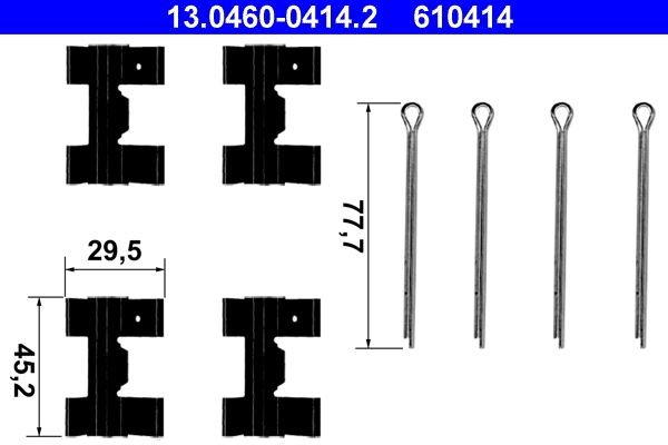

od Tazik1992
Tak po ujetí více než 100km můžu konstatovat, že se nové delfíní destičky naučily zpívat téměř stejně (né-li lépe) jako ty EBCčkové :grin: Nehledě na to, že i lépe klapou, takže když zrovna brzdama nehraju melodii k filmu s Jerry Cottonem, tak pro změnu vypadám jak pojízdná reklama na festival holandských dřeváků....
Máte třeba někdo lepší zkušenost s touto zajišťovací sadou - STC8574 ? Přemýšlím, že bych jí aspoň dozadu vyzkoušel.
STC8574 Ate sada zajištění.jpg (27.57 KiB) Zobrazeno 6426 x
Re: brzdové destičky originál či neoriginál????
Napsal: 17 čer 2022 21:35
od Tazik1992
VencaZE píše: 07 čer 2022 08:46 Kdyby náhodou začaly pískat taky, tak se zastav pro ty nerezový meziplechy. Mám tu jedny navíc.
V.
Tak mi je Vašku kdyžtak zabukuj, možná na ně taky dojde....
